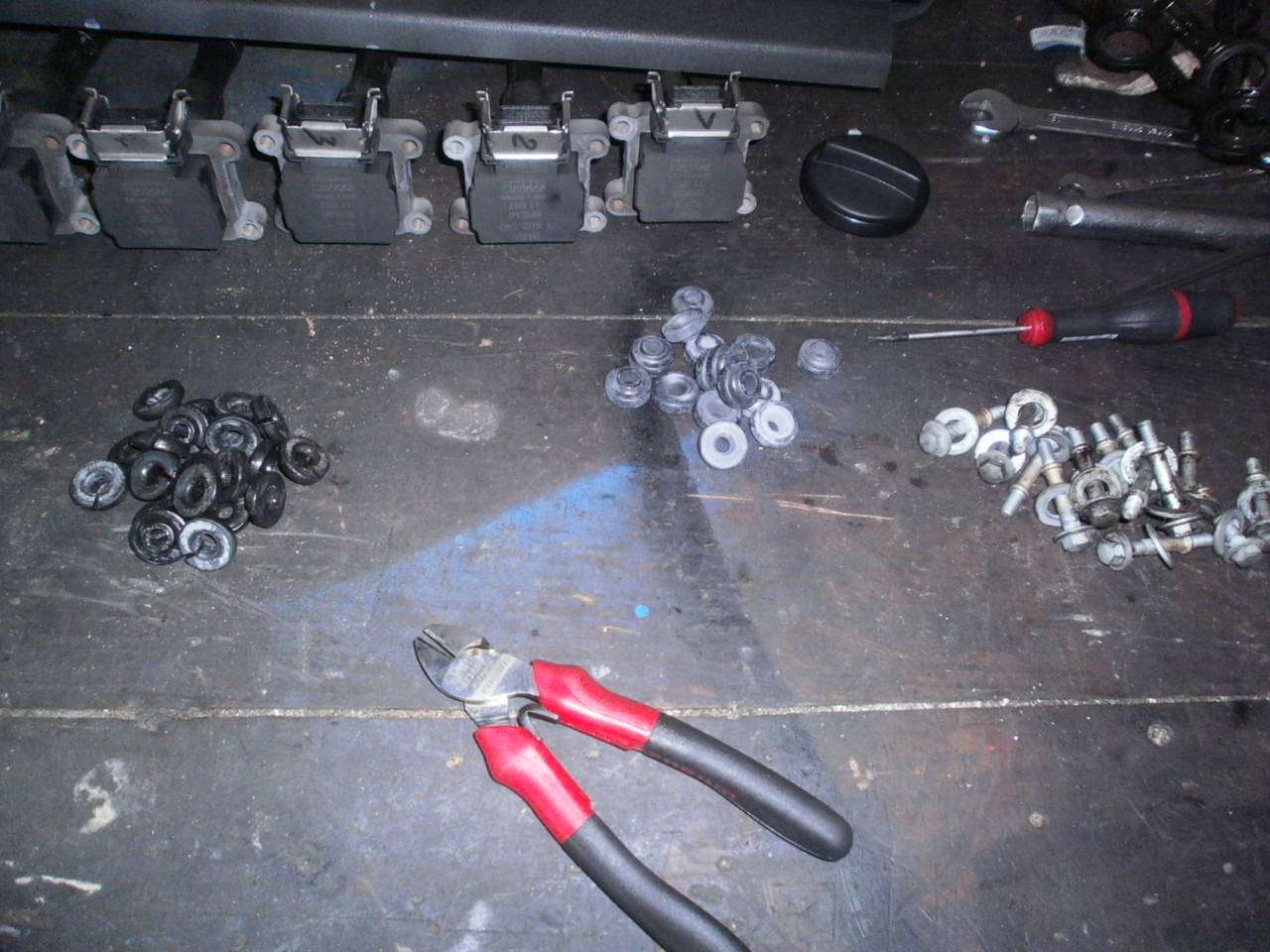

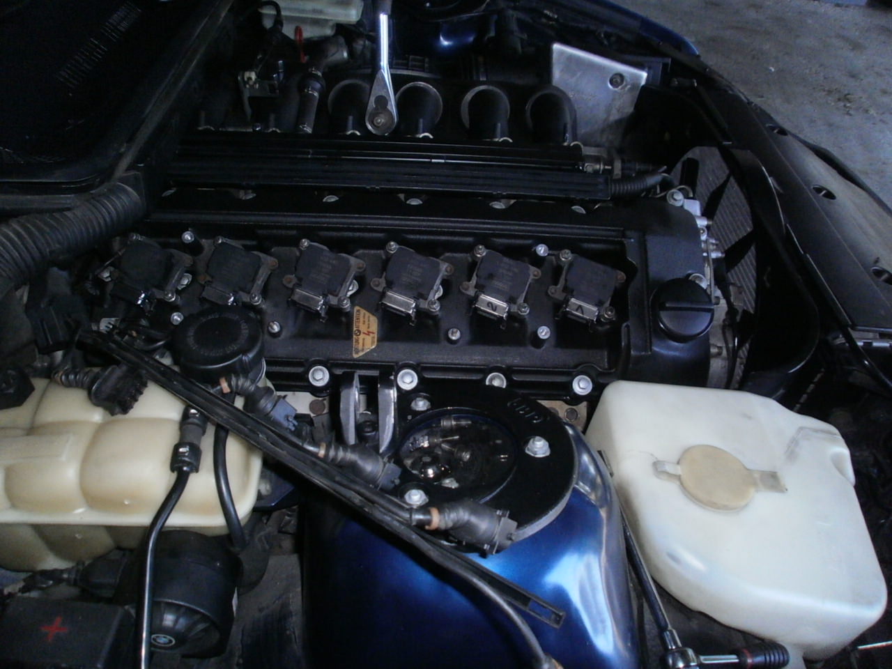

1-  Dépose des 6 bobines et 6 bougies, rien de compliqué, même si la dernière est pas trop accessible.

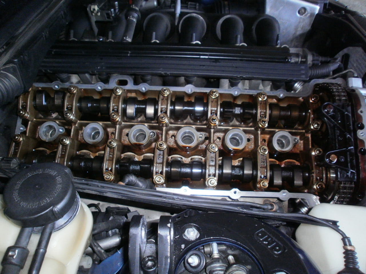

2-  Dépose du cache culbuteur, et nettoyage des portées de joint (effectivement j'avais un joint de puits de bougie fendue).

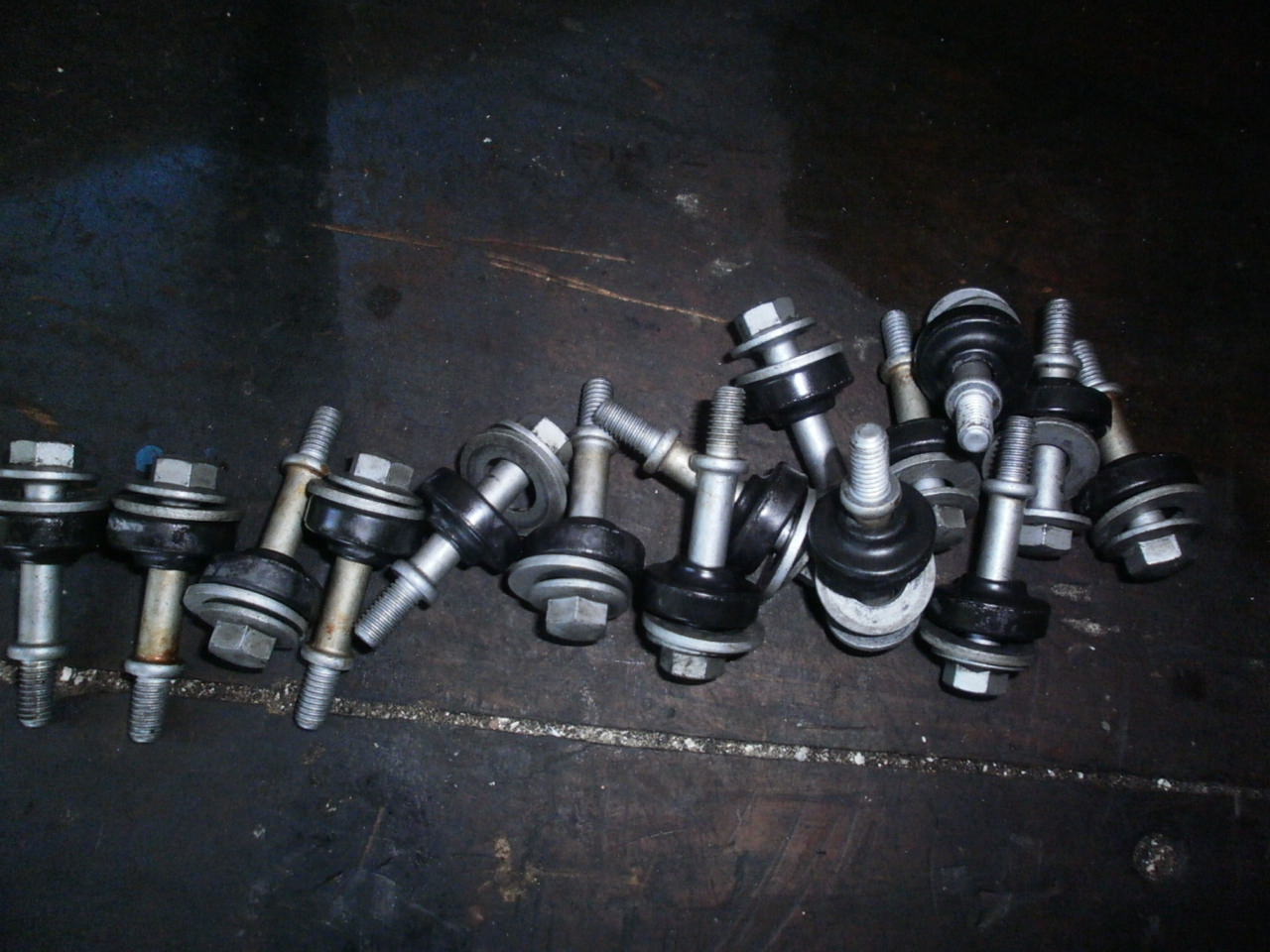

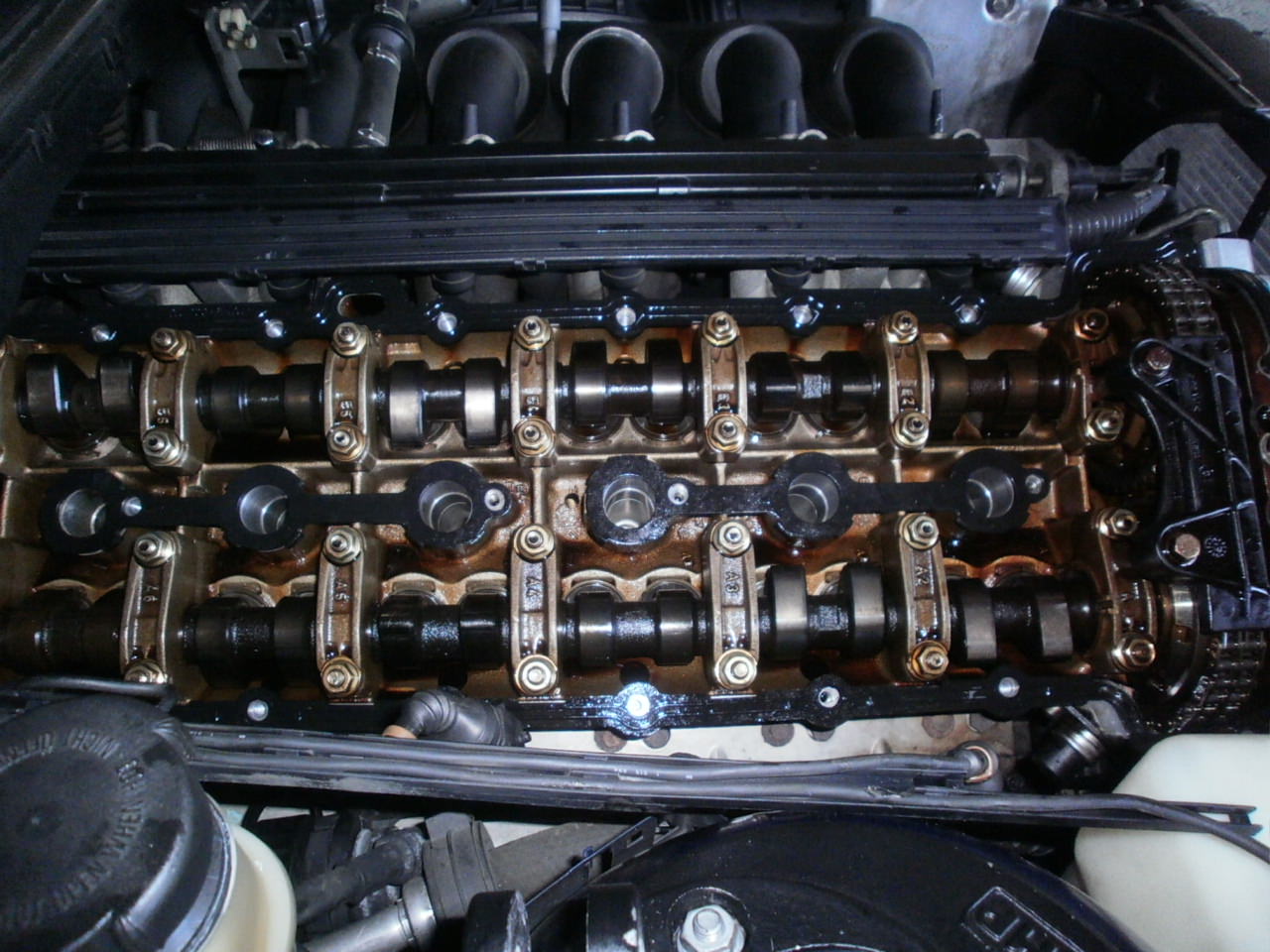

3-  Mise en place des joints neufs, un peut lubrifiés avec de la 10W60 qui va bien et remplacement des joints de vis (qui était bien sec) dan mon cas.

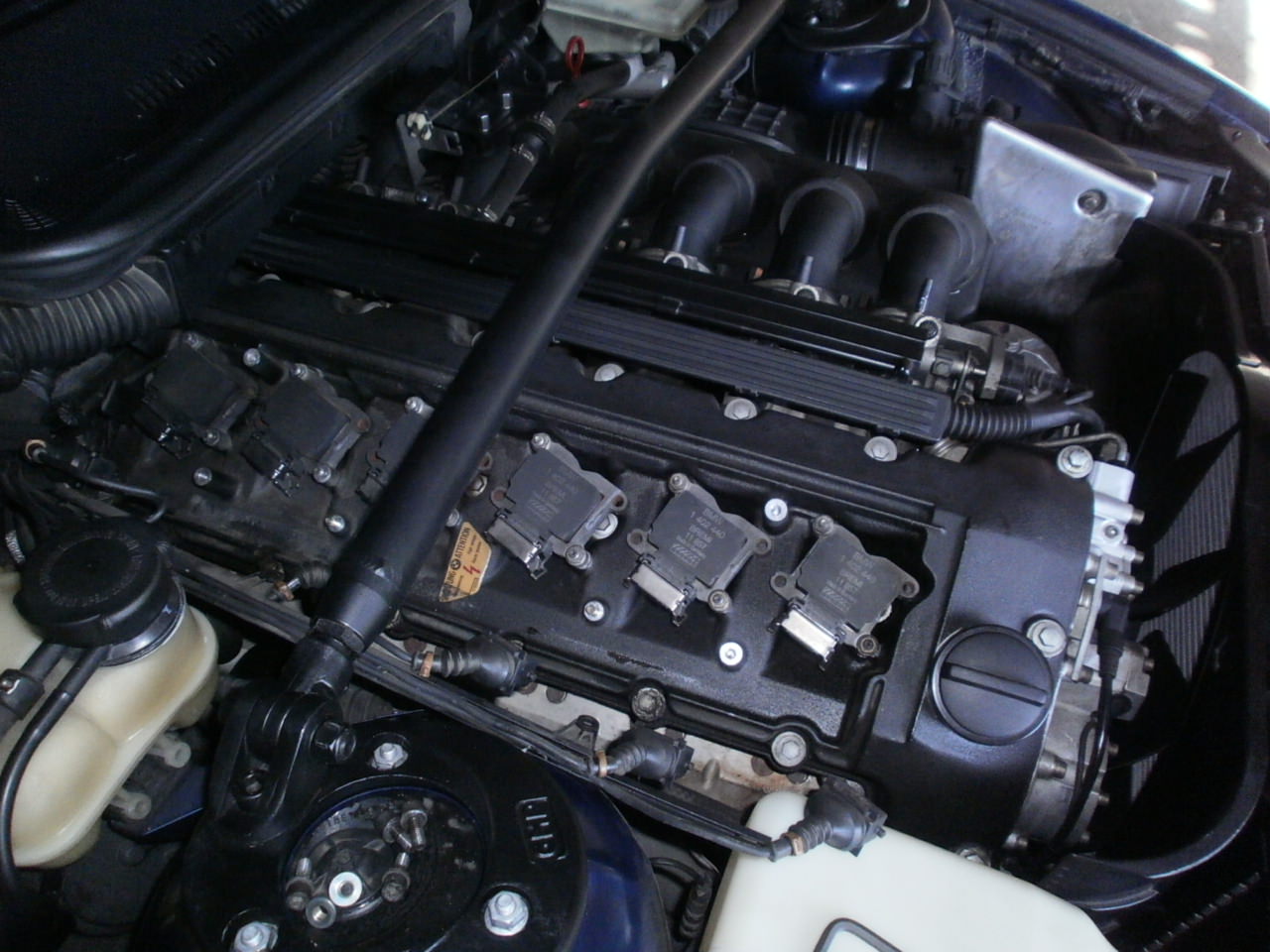

4-  Repose du cache culbuteur en faisant attention de ne pas le faire sortir de son logement, repose des 6 bougies et des 6 bobines (dans la même position). De plus, attention à la dernière bobine, il y a le fil de masse à ne pas oublier.
Petit nettoyage et le tour est joué...
