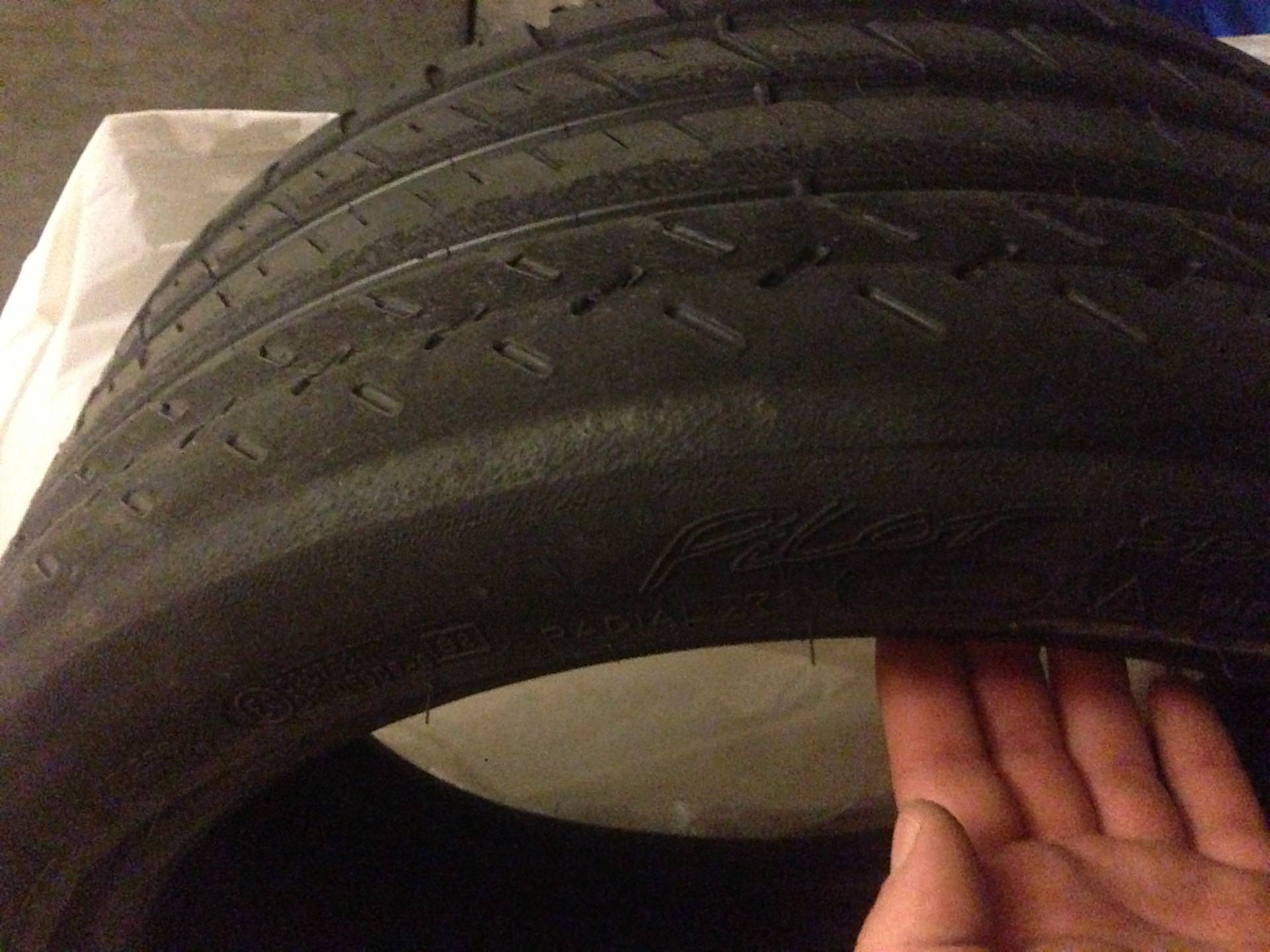

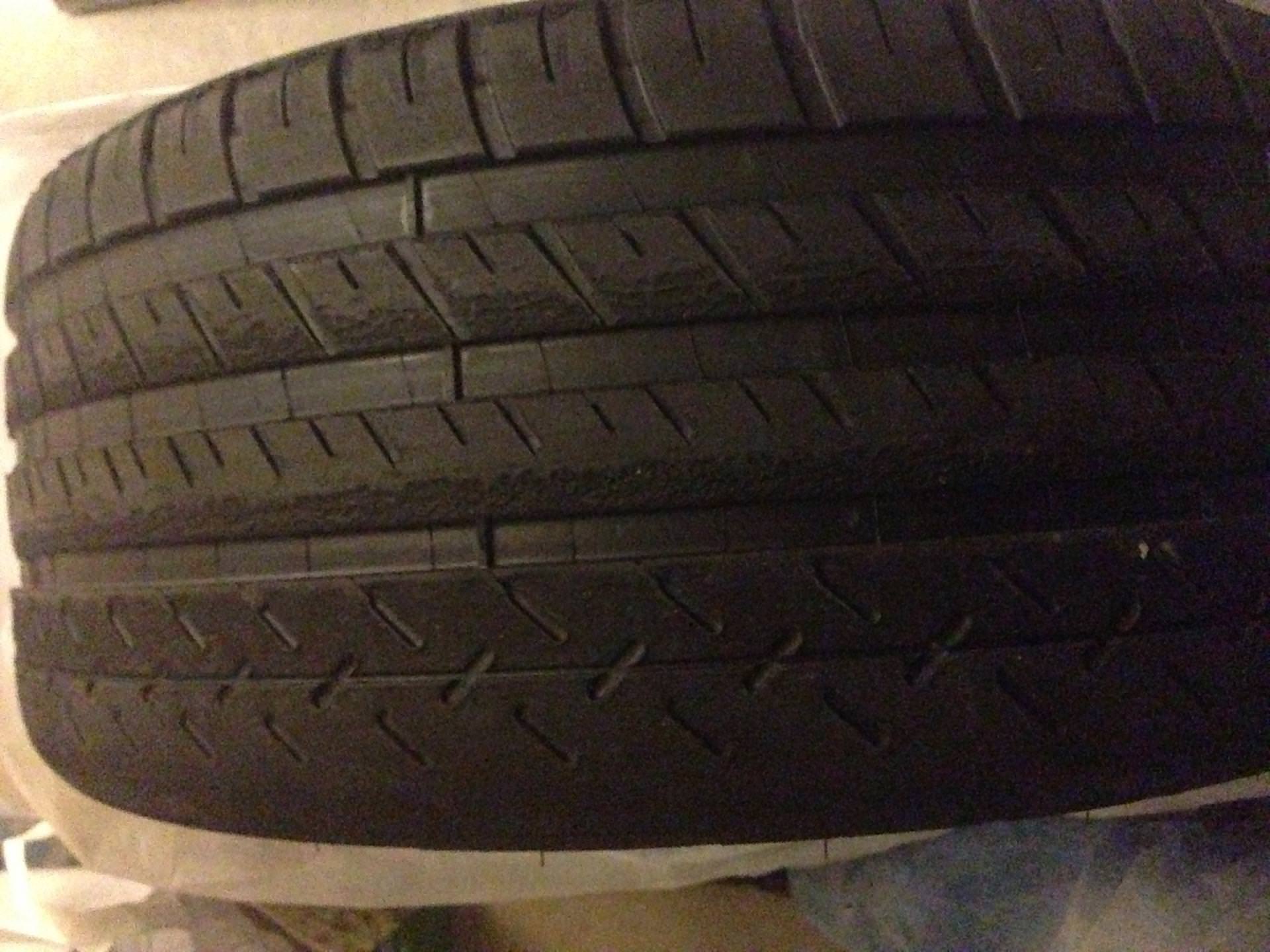

Salut à tous!
Après ma journée à Dijon j'ai remarqué ça sur mon train avant :
Normal, sous gonfler, sur gonfler ?

comme ça, à première vue, sous gonflage: l'épaulement a bien souffert, et ça remonte assez haut on dirait.
Edit: le circuit de Dijon Prenois, et ses virages à droite (au bout de la ligne droite, et celle de pouas) avec une berline de plus de 1600 Kg font que le pneu avant gauche déguste quelque chose de sévère..
Jaimes, ça serait pas le pneu avant gauche que tu nous montre?

Moi je dirais sur gonflé...
Sous gonflé, les cotés du pneus seraient en plus mauvais état (intérieur/extérieur), là on voit que le milieu de le bande de roulement a reçu...
Lorsque le pneu est surgonflé, l'usure au milieu de la bande de roulement est plus prononcé.

Jnsn78 c'est bien le pneu avant gauche, celui de droite a le même dégât au centre mais il est moin usé sur le flanc...
Pour les pression j'avais 2,3 bar (à chaud) au quatre quoin, les arrière sont usée uniformément..
t'as vu le flanc exter' sur la photo?? on apperçoit presque la corde.. le milieu est à peine usé et l'intérieur n'est pas marqué.
Normal que le pneu droit soit moins usé sur un circuit qui tourne dans le sens des aiguilles d'une montre, ce sont les pneus côté gauche qui ramassent le plus.
Ta dernière géométrie date de quand?

Oui, c'est pas faux j'avais vu qu'il était autant abimé à l'ext!
Réglage des trains ?

C'est normal en attaquant avec ces grosses voitures. Faut changer les suspattes en mettant du carrossage, voir de l'ouverture.
comment_593954
Sur la photos c'est vrai qu'il parait bien abîmer à l'extérieur mais en vrai il est à peine frotté, il as juste prix un coup de chaud je pense, pour ça qu'il a cette aspect... Comme un pneu de route sur la tranche...
Pour la géométrie j'en ai fais une il y a moins de 4 mois et rien a signaler :-/ mais clair qu'il manquerait du carrossage!
Pourtant aucun soucis au ring mais je l'ai fais avec les pneus de route!

Ça n'est pas arriver à d'autres avec le même châssis? Et même config?
exactement  +1
