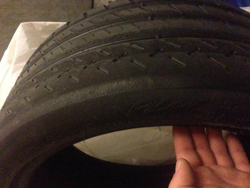

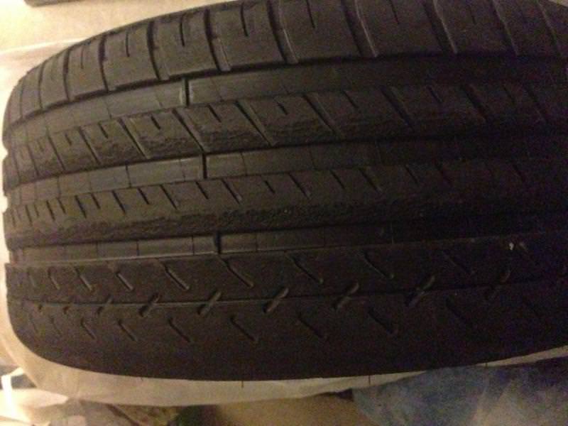

Essaie les coupelles, ça coute moins cher qu'un jeu de KW, et refais une géo.
Sinon, tu te prends un jeu de jantes en 18', tu leur claques 4 Yokohama, Toyo, ou Federal, et ca te reviendra moins cher que les 4 cup en Michelin sur des 19'. Car, le pneu gauche est bien atteint tout de même.
