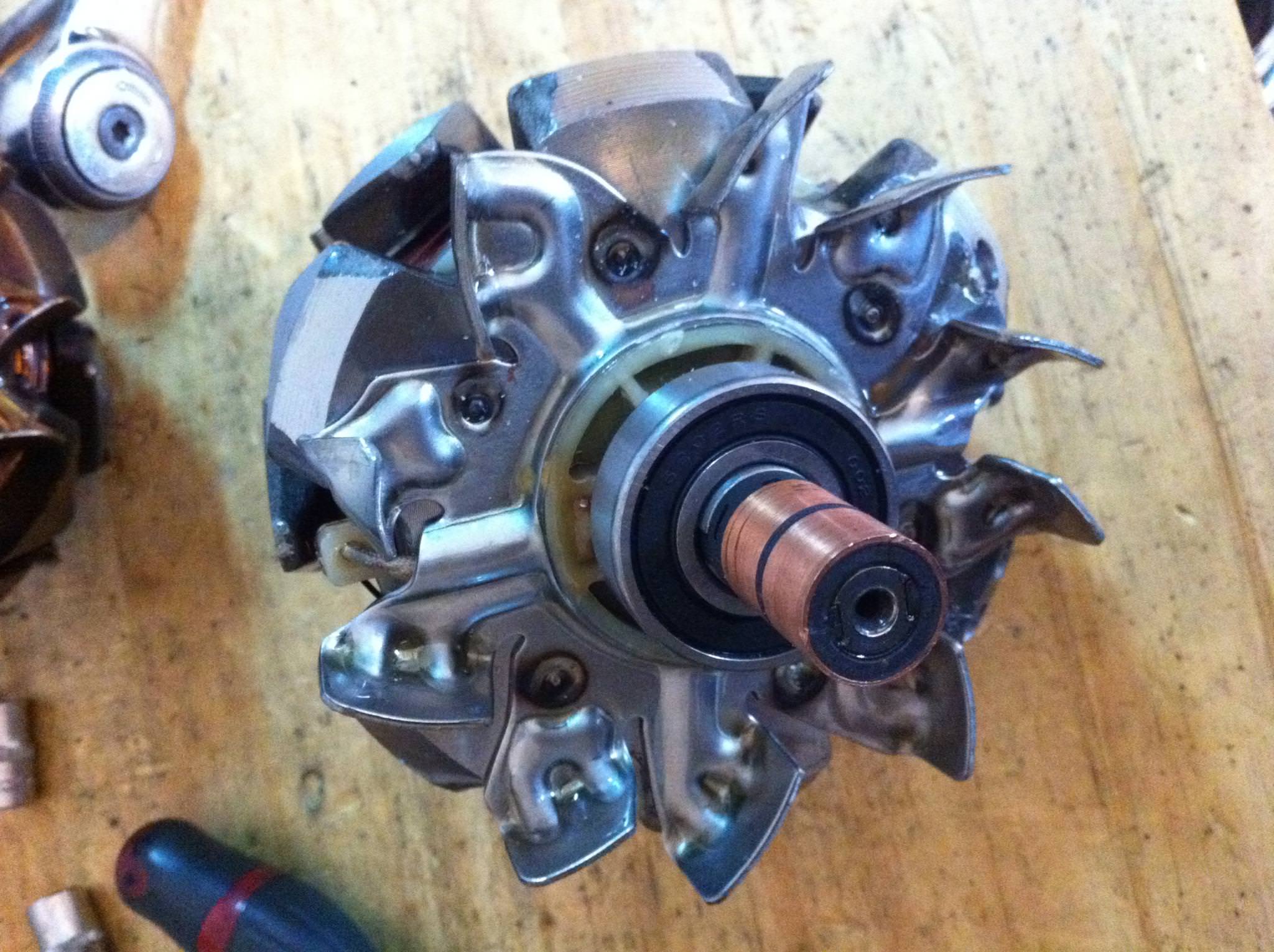

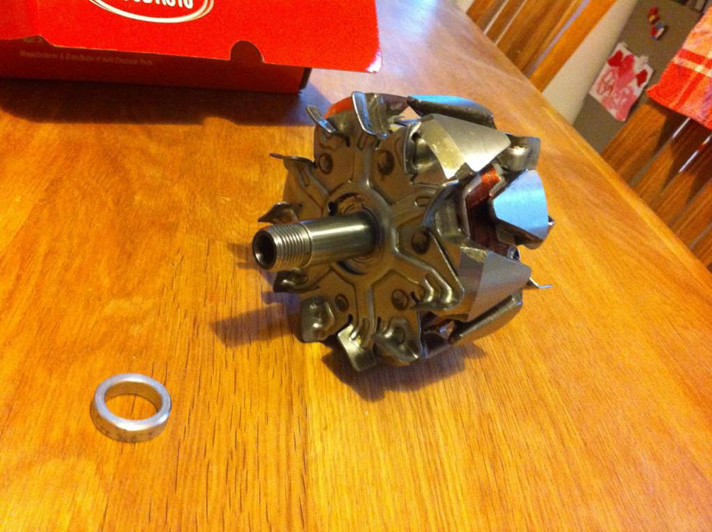

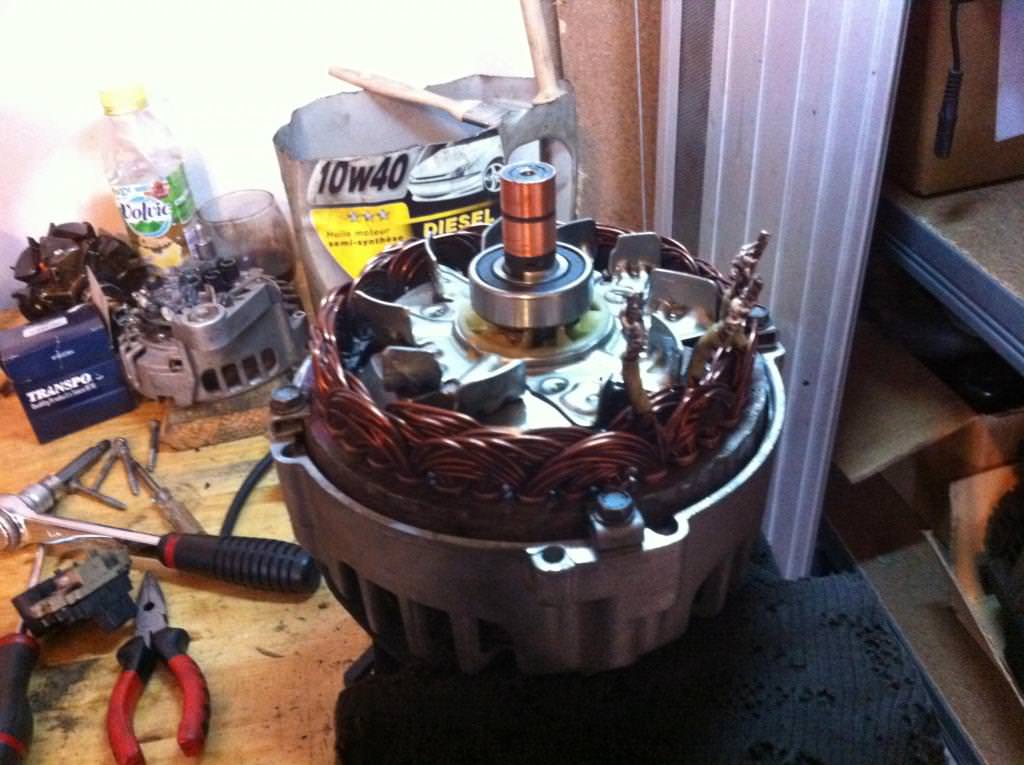

Les photos de l'alternateur remis à neuf pour les curieux! j'ai du changer bobine et son roulement, et le régulateur. Coût 68€ la bobine et 45€ le régulateur, total de la réfaction : 113€ comme neuf.
Le rotor
post-12444-0-21114600-1390132862_thumb.jpost-12444-0-01892000-1390133096_thumb.jpost-12444-0-07512900-1390133149_thumb.j

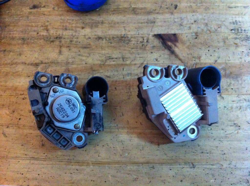

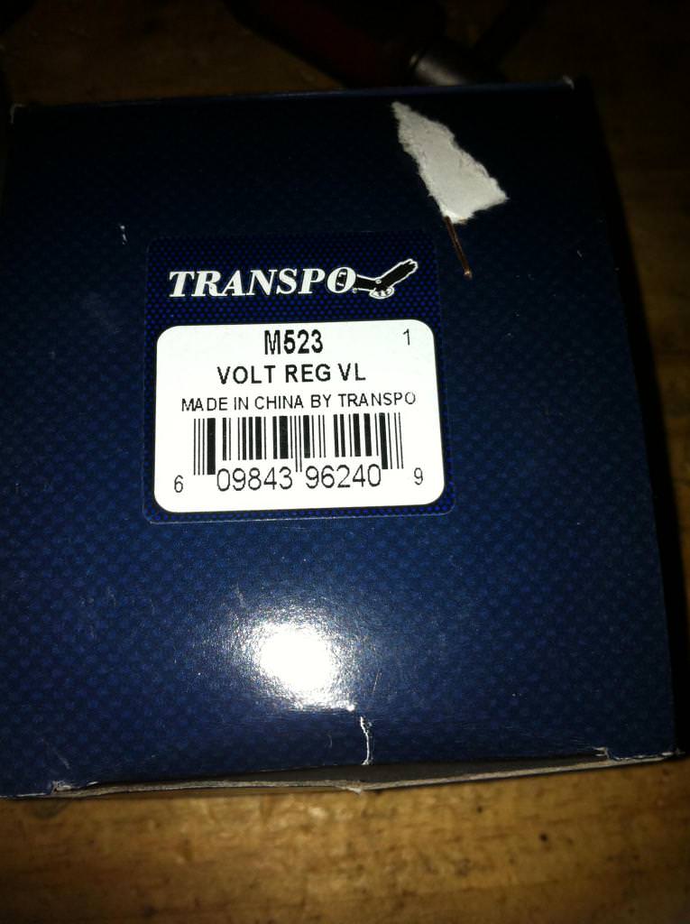

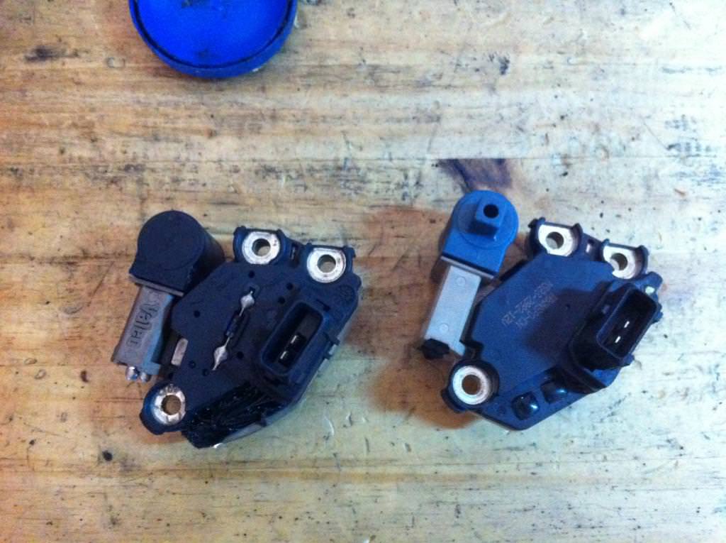

Le regulator ancien vs neuf
post-12444-0-88251900-1390133264_thumb.jpost-12444-0-71439000-1390133301_thumb.jpost-12444-0-34356200-1390133411_thumb.j
Le montage, il faut dessouder les 3 gros fils de cuivre de la bobine, il vous faudra un gros fer à souder, de plus en dessous l'étain on déouvre les fils de cuivre sertis dans des contacteurs en cuivre  :twisted: du bonheur!!!
post-12444-0-86842300-1390133613_thumb.j
Dernier détail, pensez à vérifier votre pont de diode, je ne l'ai pas pris en photo vous trouverez sur le net  :perenoel:
Test ok, le voyant batterie s'enlève après 3 secondes et en mesurant j'ai bien 14V  :lover:
