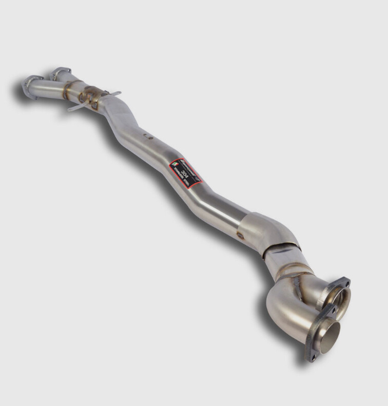

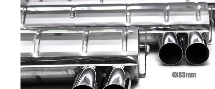

Des petites nouvelles, j’ai changé de projet, je me suis pris un EISNEMANN sortie 83mm ainsi qu’un tube central SUPERSPRINT équipé d’un cell cobra pour réduire le phénomène de drone.

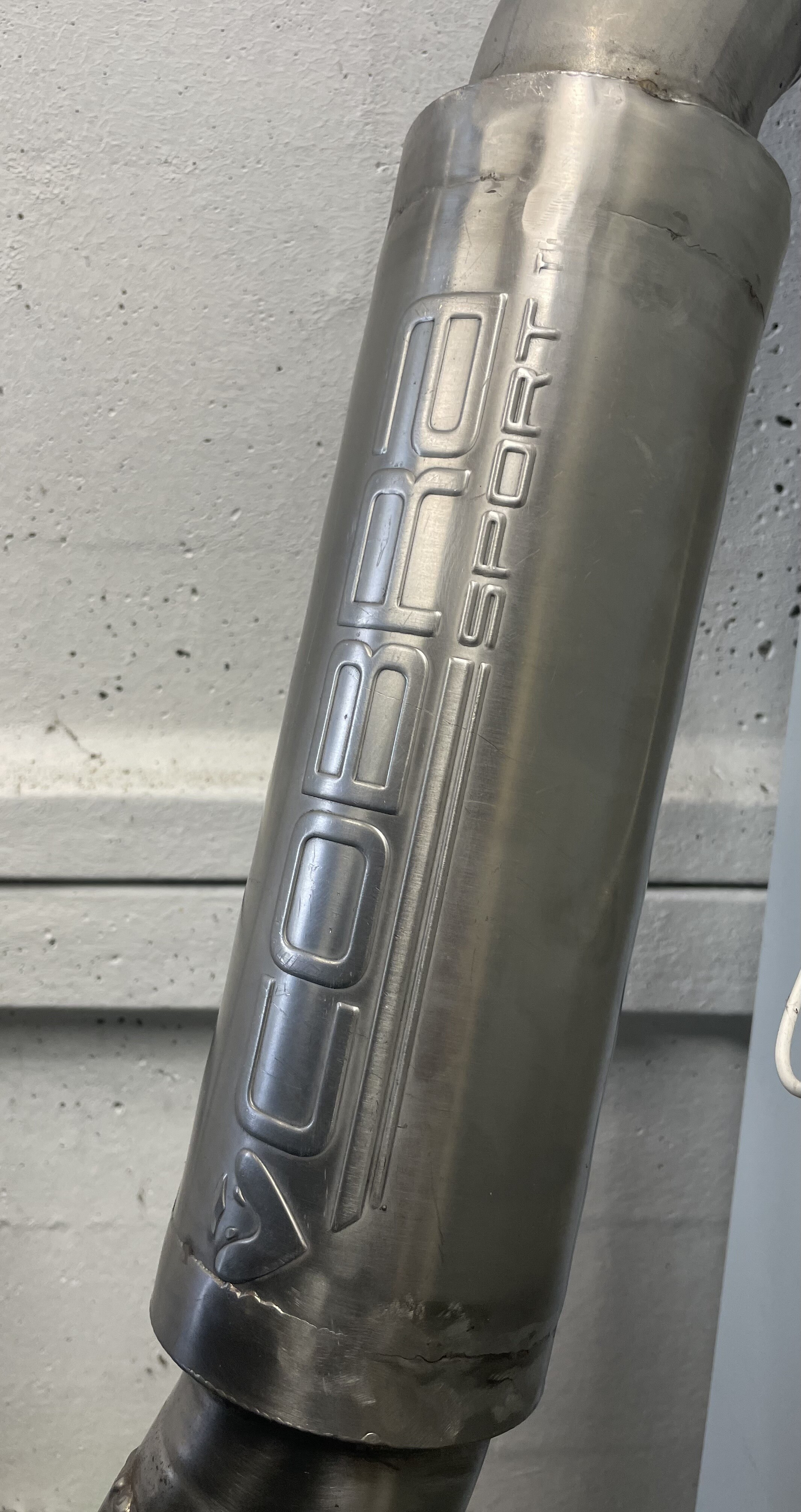

Voici le cell cobra

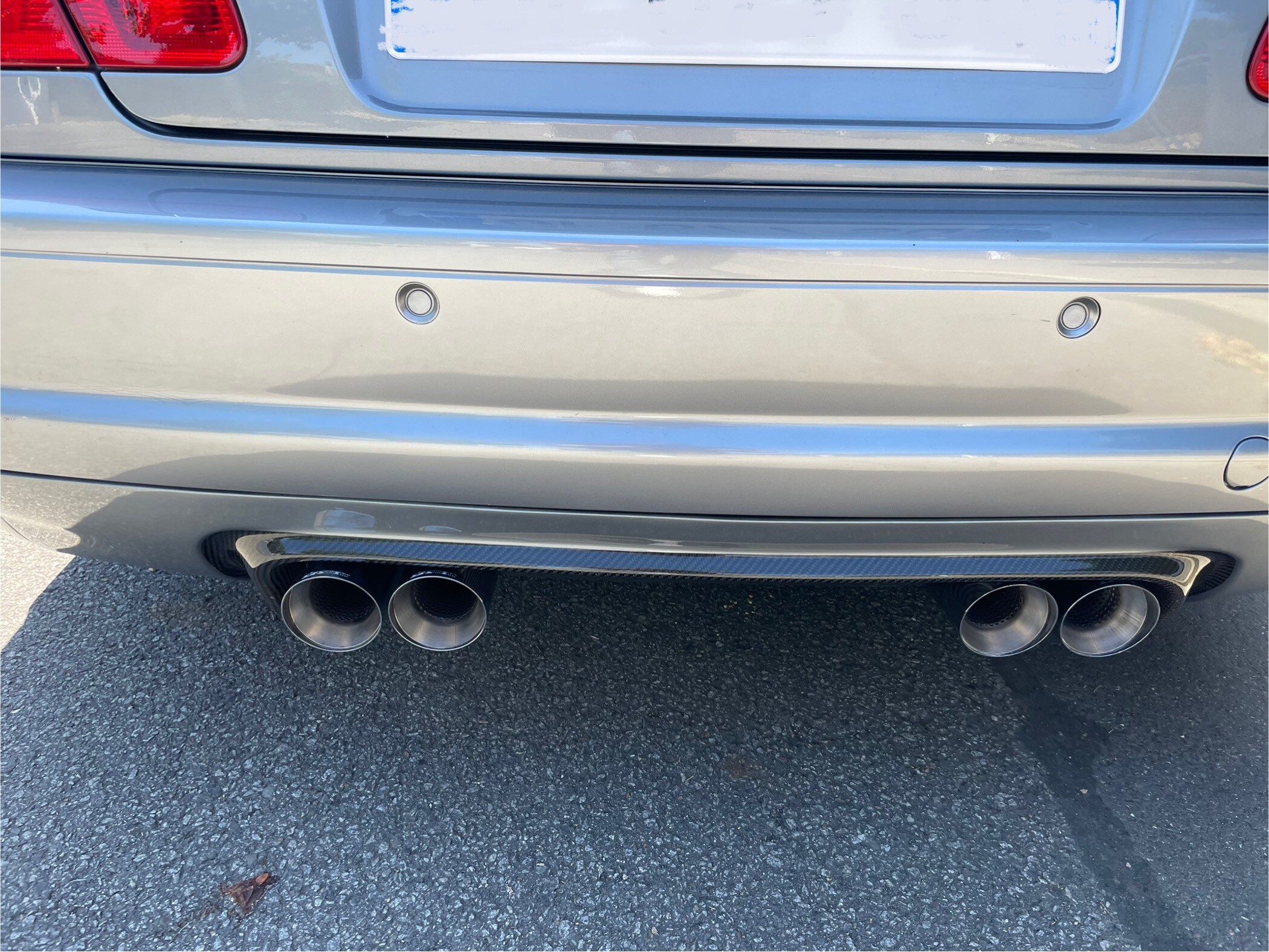

J’ai récupéré la voiture du garage, professionnel motorsport dans le 91, avec une grosse bonne révision et le montage de la demie ligne effectué.
Je suis agréablement surpris par le son, je ne ressens pas de phénomène de drone avec cette configuration.
C’est assez agréable à rouler décapoté…

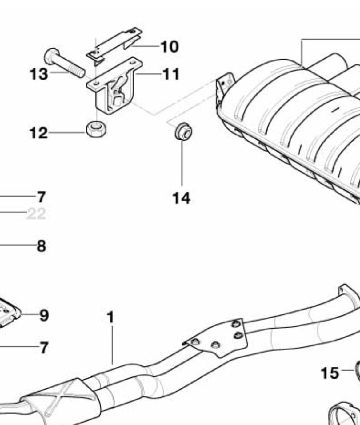

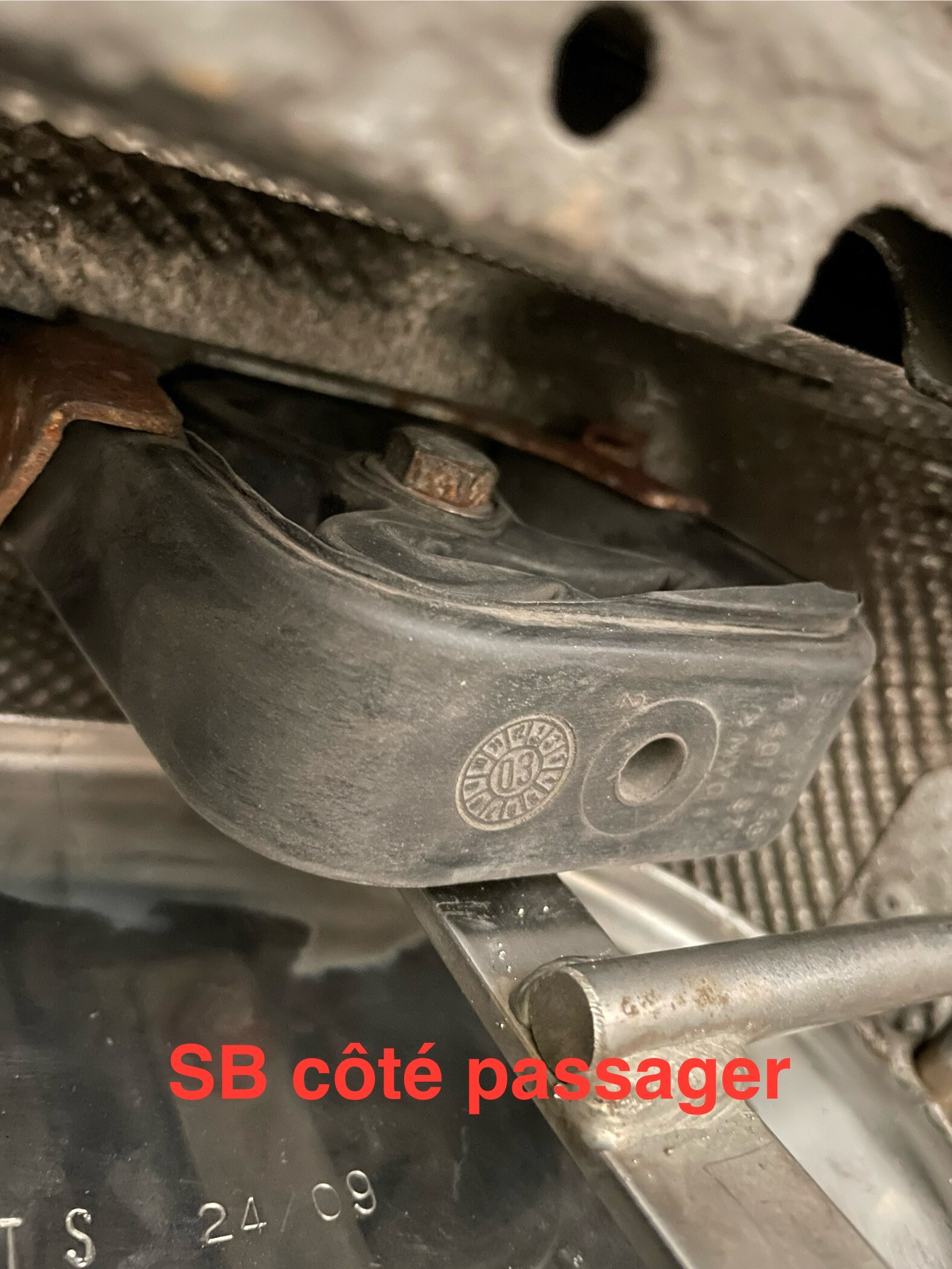

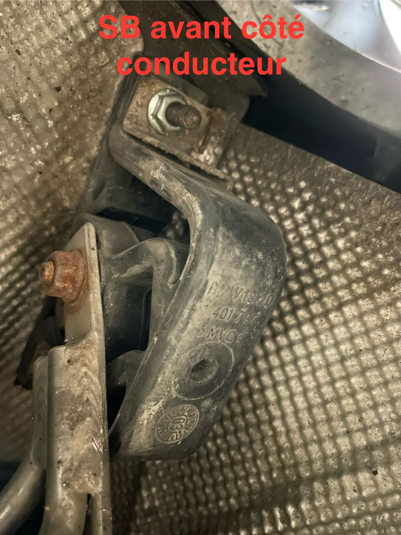

Je suis content, il y a juste un petit truc qui me chagrine l’échappement est légèrement en biais, il ressort moins côté droit. J’avais déjà ce problème avec mes autres silencieux… je me pose la question si le Silentbloc d’échappement n’est pas à l’envers… il me semble que ce dernier a un sens…
il va falloir que je regarde cela de plus près.

Pour mon problème d’alignement des sorties, j’ai vérifié mes cages métalliques support de Silentbloc, elles sont bien toutes montées vers l’extérieur… 😢
Maintenant peut être que les Silentblocs ont un sens.
Si quelqu’un peut m’aider je signe 👍😉
J’ai l’impression que le Silentbloc possède un sens
J’ai pris deux photos de mon montage, impossible de prendre une photo du SB arrière côté conducteur
Modifié par jojo94

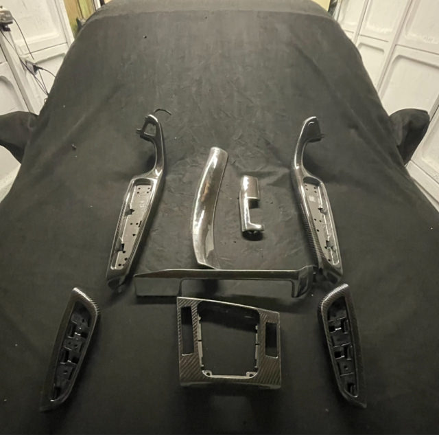

On 5/20/2024 at 9:03 AM, jojo94 said:
Salut à tous,
J’ai récupéré les pièces suivantes:
- cales de 12 mm,
- cales de 10 mm,
- boulonneries noires rallongées 42m,
- kit complet inserts carbone (vrai carbone)
il me reste les écrous antivols rallongés et je monte les cales.
Pour les inserts, il faut que je fasse une petite séance montage un après midi.
Tu as trouvé où ces inserts Carbone ? Stp ?
Oui y’a un sens tu le vois à la forme du
Caoutchouc à l’intérieur…
Mais une autre piste si tu veux
Souvent l’armature métallique du SB est déformée au démontage..
c’est souvent aussi pour ça que l’accès aux écrous dévient presque impossible.
Et si c’est déformé peut être ça peut expliquer ton problème d’alignement de sortie, sur ma E39 c’est le cas je l’ai redressé autant que j’ai pu ça se voit presque plus mais rien que de le savoir ça me rend fou 😜
Je parle d’expérience donc ce sont les mêmes SB sur E39.
La pour la E46 j’ai acheter des sb powerflex à 100 balles l’unité… pour pas me faire chier on verra si ça valait le coup.
Merci pour ton retour 😉👍
Je vais regarder la fin de ton montage et changerai ces SB histoire de faire les choses bien

Concernant les Silentblocs j’ai regardé, cela coûte moins chère d’acheter des powerflex que des origines + support environ 550€ l’ensemble.
Juste un support 100€ sans le Silentbloc 😢
Les powerflex 3u x 100€/u version route
Modifié par jojo94
C’est ce que j’ai pris 3 power flex machin chose…
