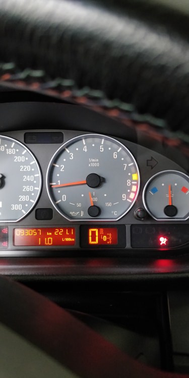

Voilà grosso modo la situation en roulant tout à l'heure.
Ce qui semble en phase avec ta description.
Modifié par Maverick7764

Tout va bien en fait ;-) tu as peux être une termo à 55 si ton ventilo déclenche si tôt ou ta sonde de radiateur dans le sac
