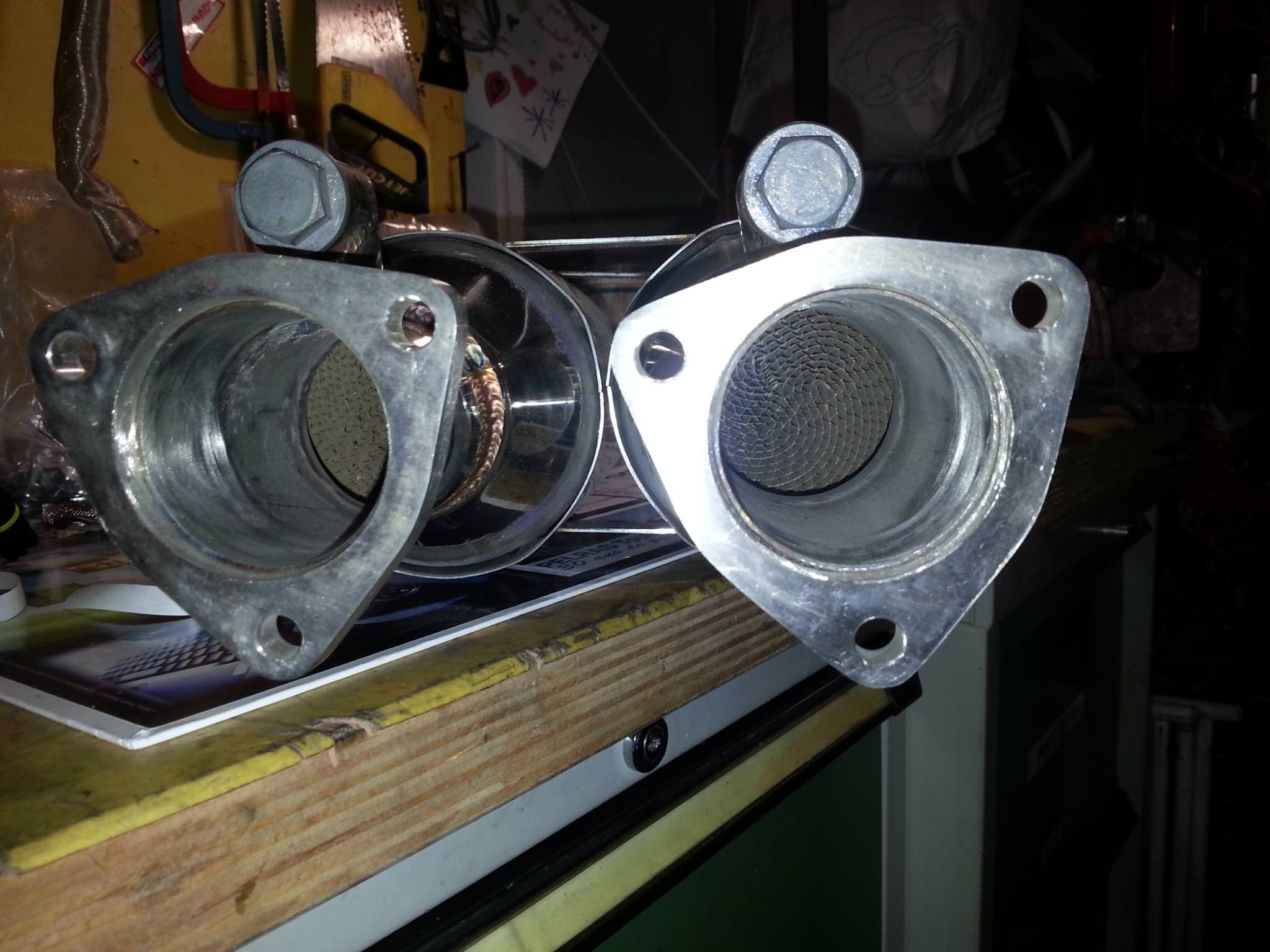

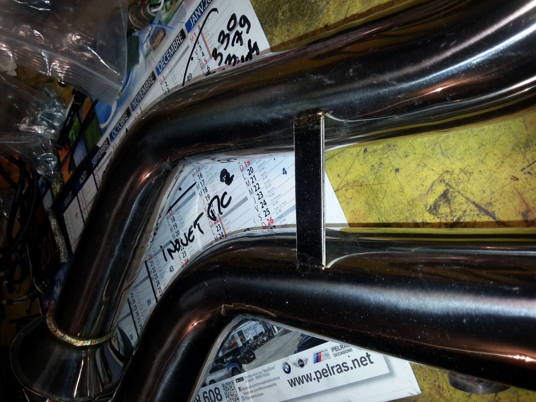

Présentation des decatas FRIEDRICH MOTORSPORT
200 cells
poids: 8kg
matière :inox
joints et visserie livrés avec (c'est bien la première fois chez eux)
prix : 595 euros livrés
revendeur HHK

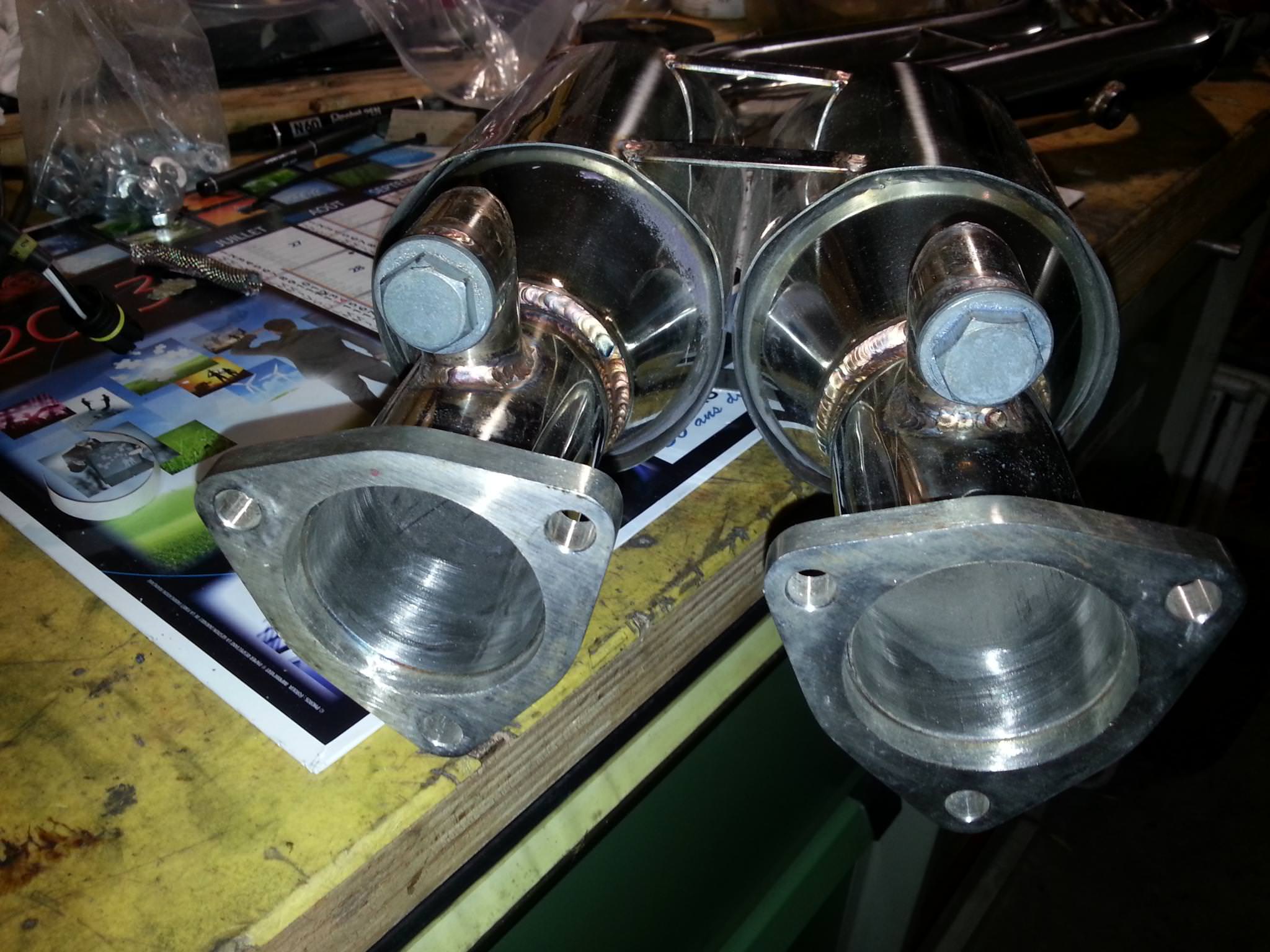

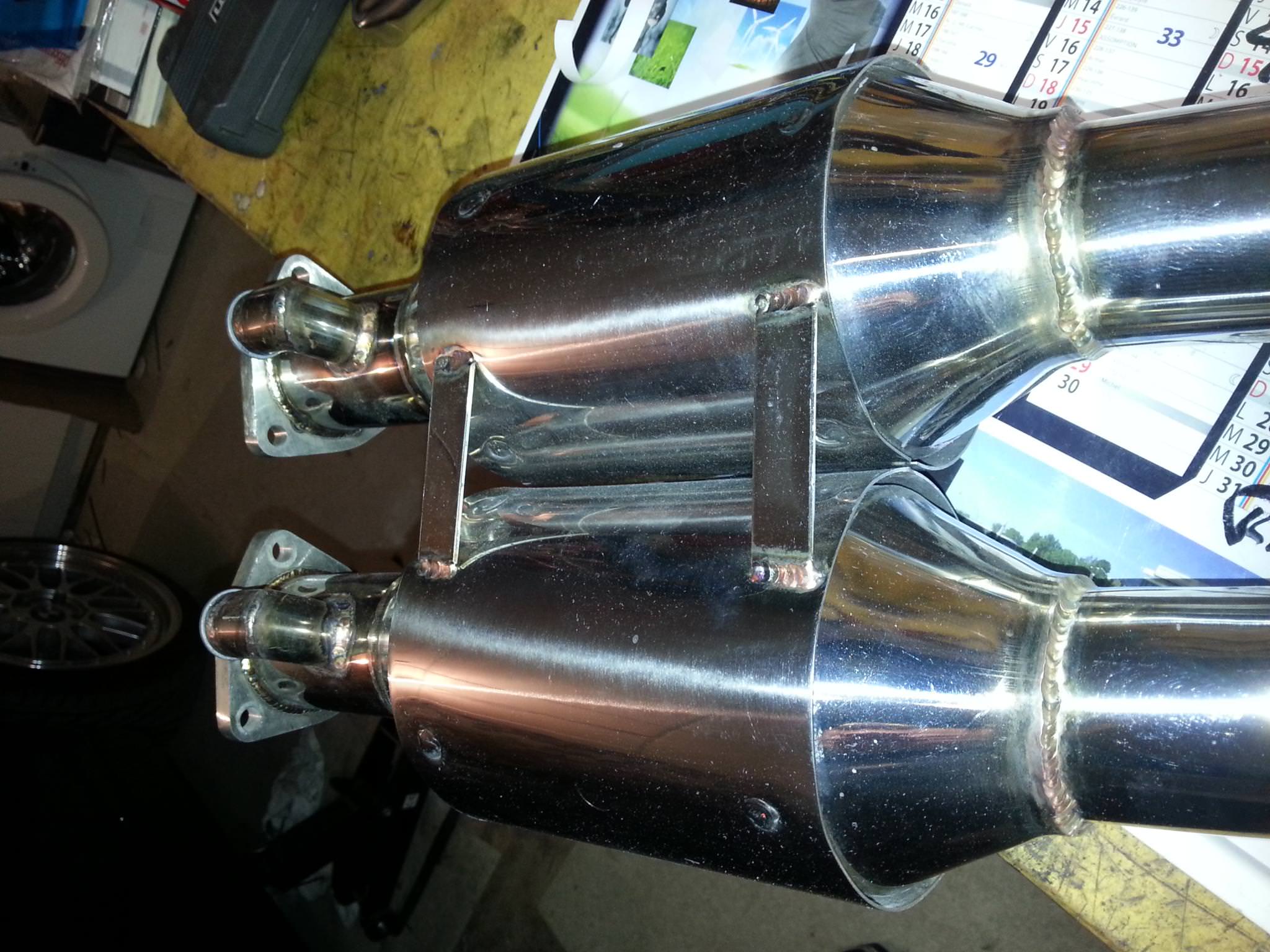

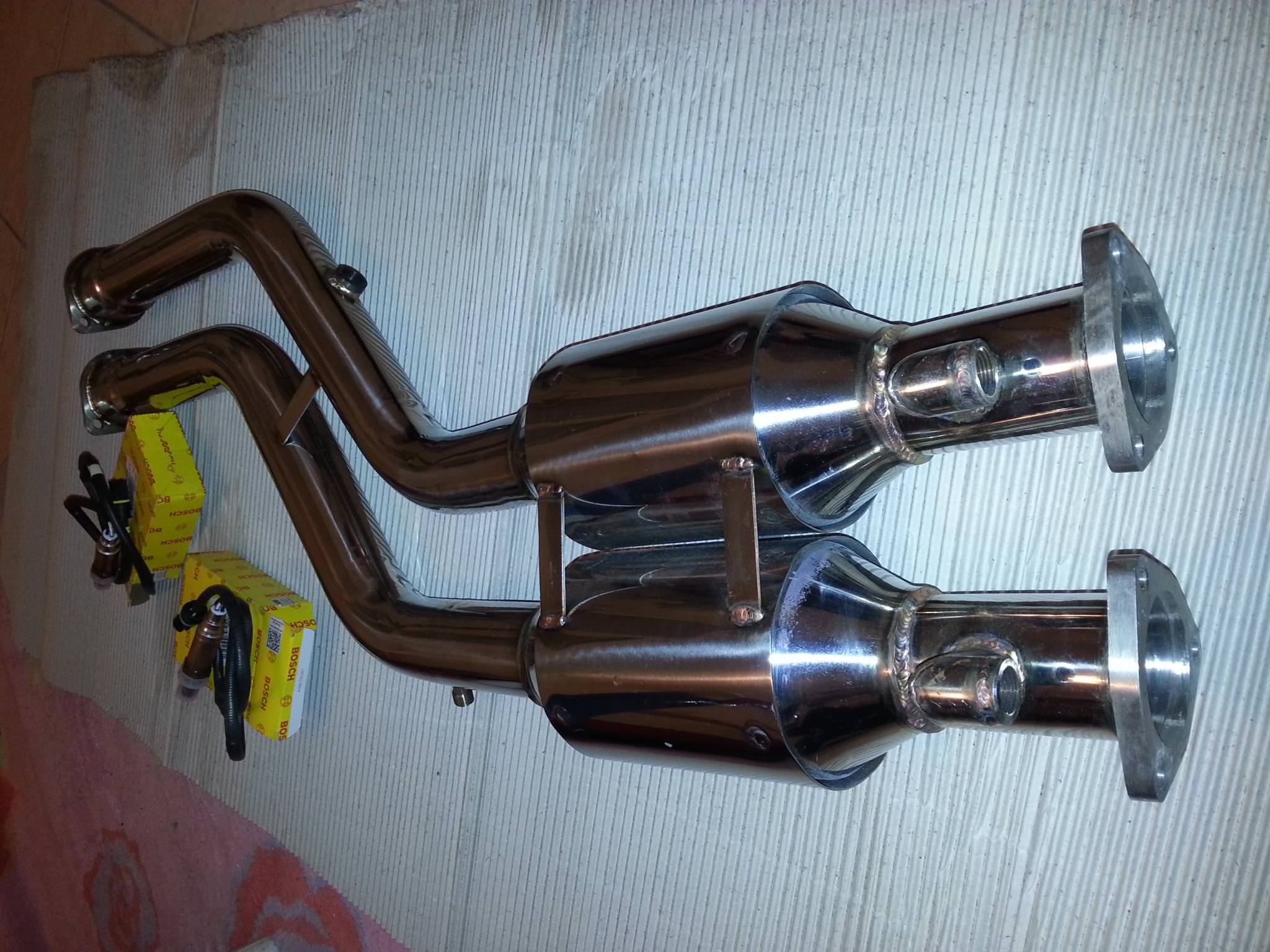

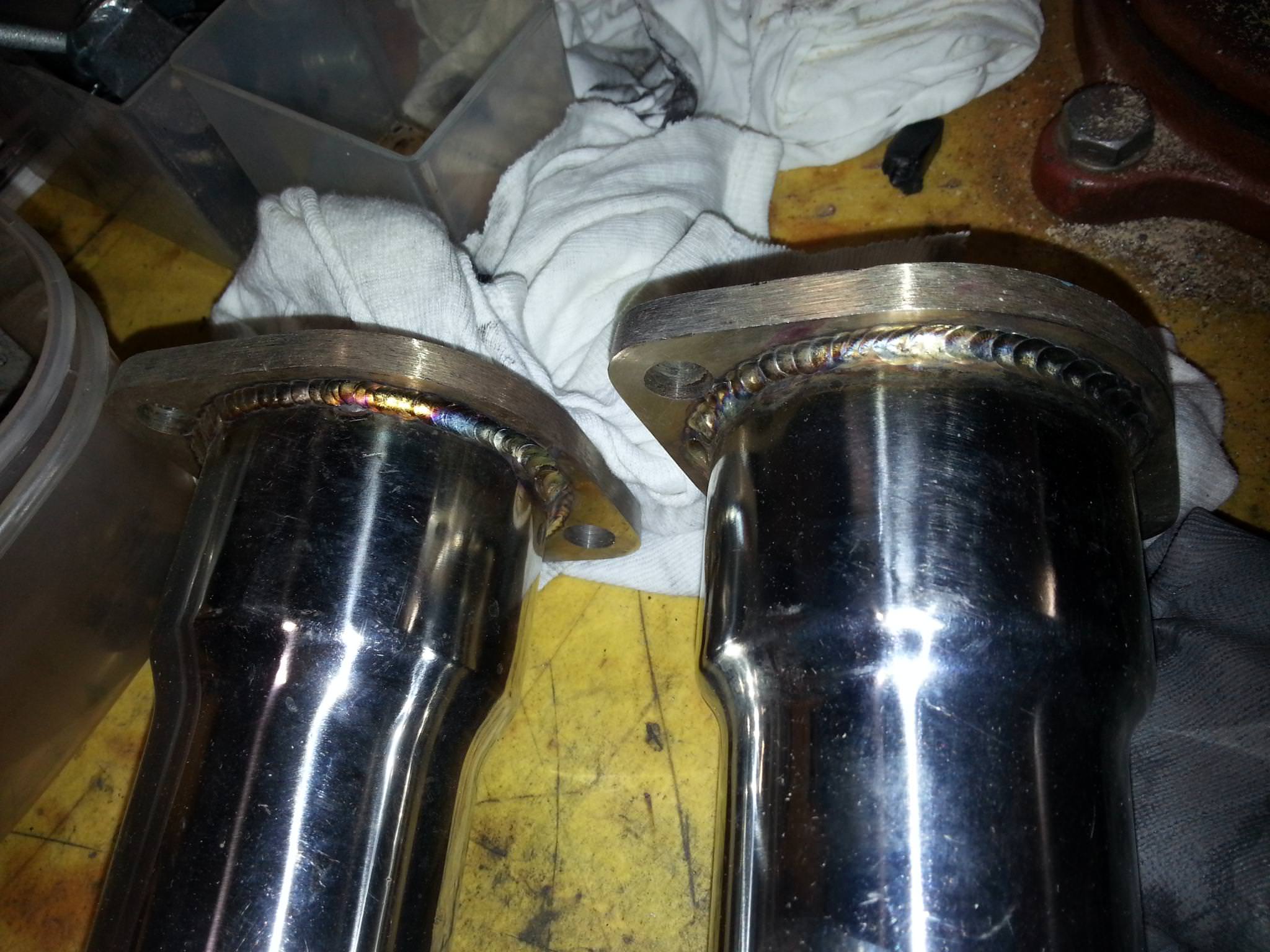

Comme le reste de la ligne les catasport sont de très bonne qualité,les soudures sont magnifiques et la matière parait être haut de gamme.les 2 tubes sont reliés par des tôles de renfort,la partie cata est recouverte de toles inox pare-chaleur.
les brides de fixations sont très bien soudées et assez épaisses. :nickel6:

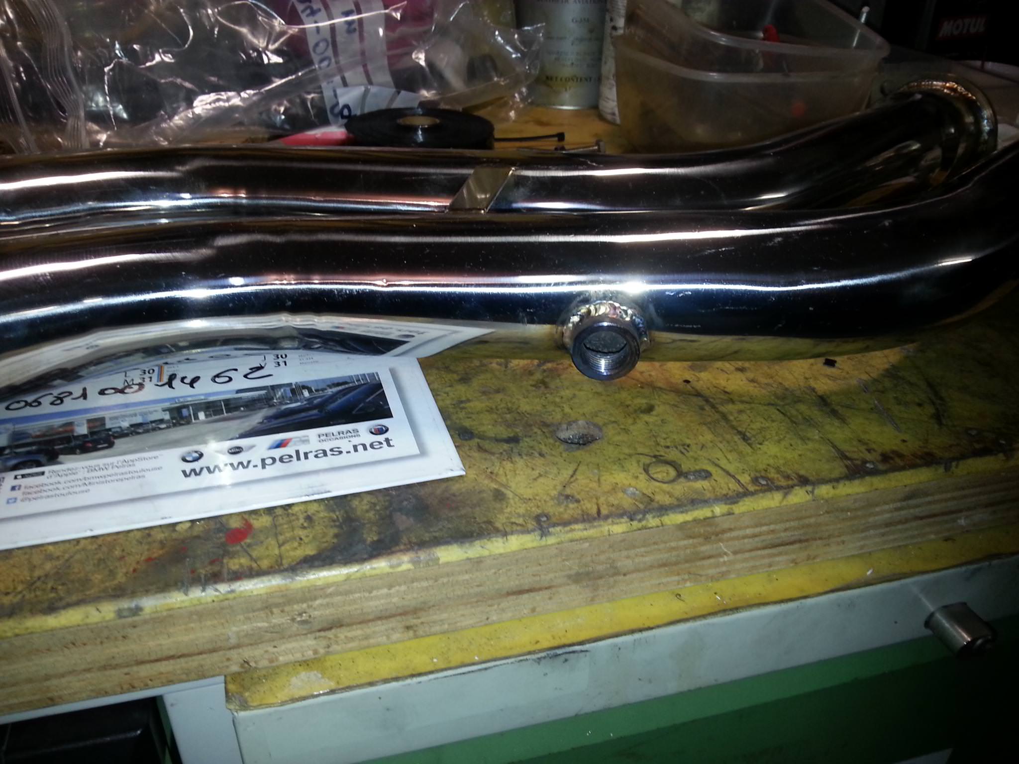

les tubes sont equipés des 2 emplacements pour les sondes lambda, de l'emplacement pour la sonde EGT et un emplacement pour une sonde lambda supplémentaire sur l'un des tube dont je ne vois absolument pas l'utilité !!  :?:  (d'ailleurs aucun bouchon de sondes n'est livré avec pour les personnes comme moi qui n'ont pas besoin des lambda)

Pas facile la pose des tubes de chez FRIEDRICH !

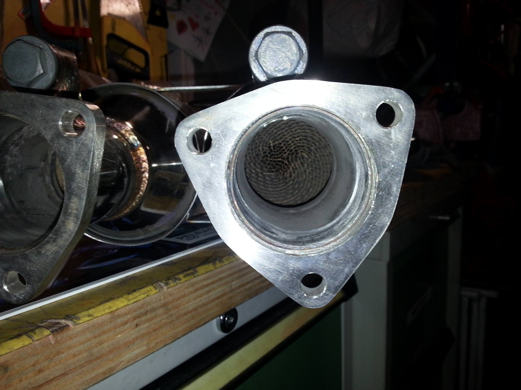

tout d'abord les tubes n’étaient pas super bien allignés il a fallut les remettre parallèle et ajustant les tôles qui relient les tubes,
le perçage des brides est trop juste il faut reprendre les trous diamètre 9 sinon ça ne rentre pas !!
Après le son est nickel !!

Celle supplémentaire sert a poser un afr pour les gestions ou Mano afr donc super idée !!!
Plutôt que souvent resouder
comment_599416
Le mano afr ne prendrait les gazs que sur 3 cylindres ?
Ca ne pose pas de soucis; je pensais qu'il fallait le mettre sur le xpipe ?
Je souhaite d ailleurs en équiper mon m suite a mon pb de lambda
comment_599422
Oui Jérôme tout a fait sinon il existe des afr double avec 2 sonde et affichage double
