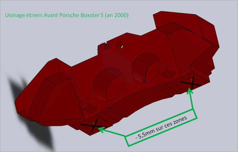

D'après Monsieur Éric Coulier de chez RallyRoad, il faut juste retirer 5,5mm sur les étriers avant (voir schéma ci-dessous). Pas de modification pour l'arrière.
Mais j'aimerais avoir une confirmation par ici ! Avant de faire un truc irréversible.

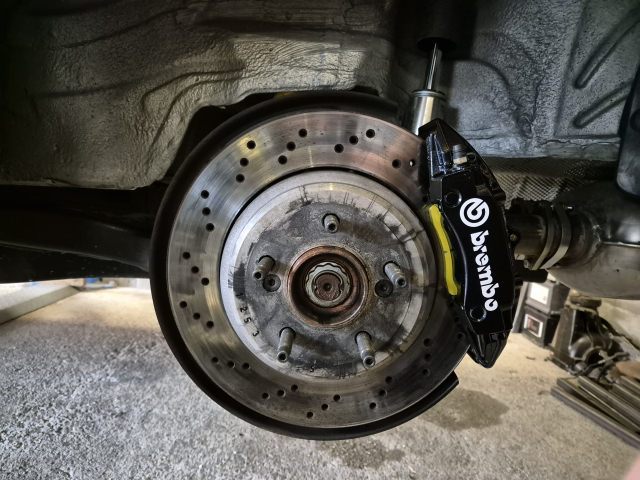

  • Fini plusqu'a installer. Désolé les photos se mettent dans le désordre.
  • geoffrey1993
    geoffrey1993
    montage des étriers de porsche 996  avec disques en 345mm plaquette pagid rs29
  • Bon ça y est j'ai roulé avec et ça va nickel.  Maintenant à voir sur les long et gros freinage. Mais je suis super content du résultat de la couleur jaune

pour l usinage j' en ai u pour 40e pour les 2 étriers chez un usineur, pour pratiquement 1200e le kit av + ar restauré cela me revient, c' est vrais que je possede déjà les disques ce qui au pire faut  rajouté  500e pour les disque avant en oem ou 900e pour des disques sur montage sur bol
comment_599947
Oui apparemment mes étriers sont raboté mais pas facile à voir! ils doivent être raboté au niveau des cales?
Justement, j'aimerais avoir la confirmation de l'endroit où il faut retirer 5,5mm, est ce à l'endroit des croix noires sur le schéma plus haut ?

comment_599954
 je les ai fait raboté sur la partie ou la cale vient se fixé ce qui correspond a ton schema
comment_599956
+1, c'est la où les cales viennent se fixer! Pour les étriers il me semble aussi que les 996 turbo on des étriers différents des 4s... Après je ne suis pas sur à 100% c'est l'ancien propriétaire qui m'avait expliqué!
