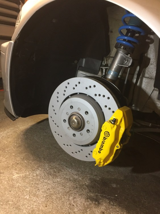

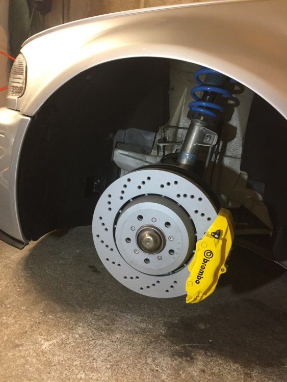

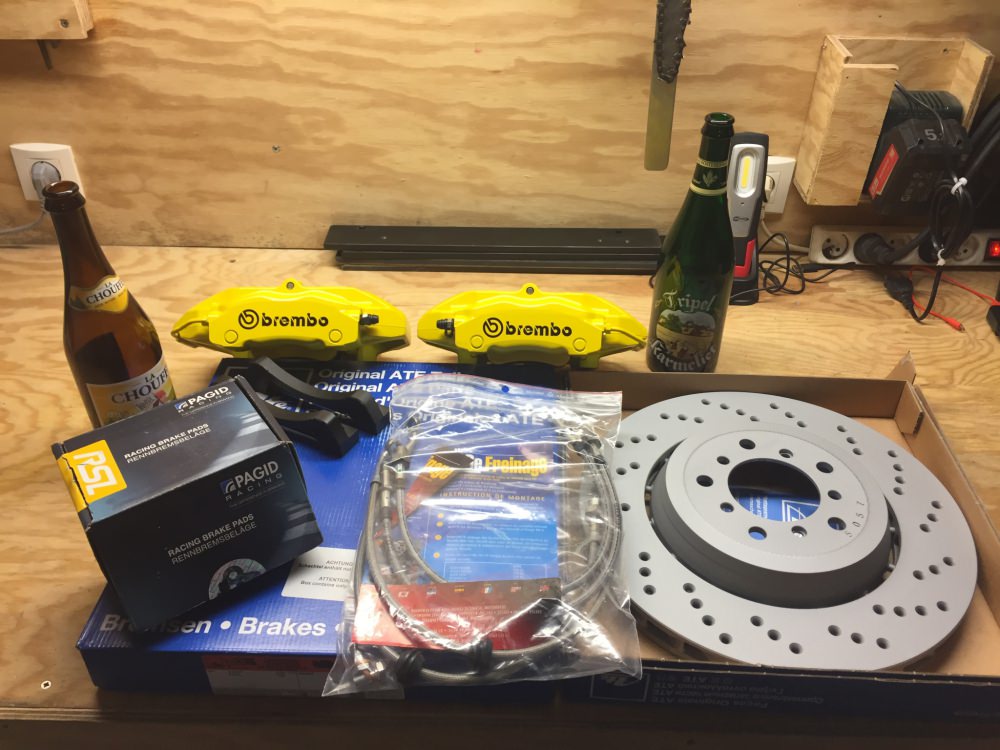

  • Fini plusqu'a installer. Désolé les photos se mettent dans le désordre.
  • geoffrey1993
    geoffrey1993
    montage des étriers de porsche 996  avec disques en 345mm plaquette pagid rs29

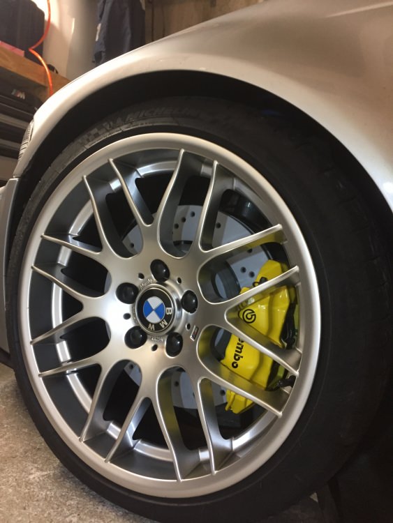

  • Bon ça y est j'ai roulé avec et ça va nickel.  Maintenant à voir sur les long et gros freinage. Mais je suis super content du résultat de la couleur jaune
Oui disques arrière dimensions OEM mais zimmermann étriers arrière  OEM plaquettes DS2500

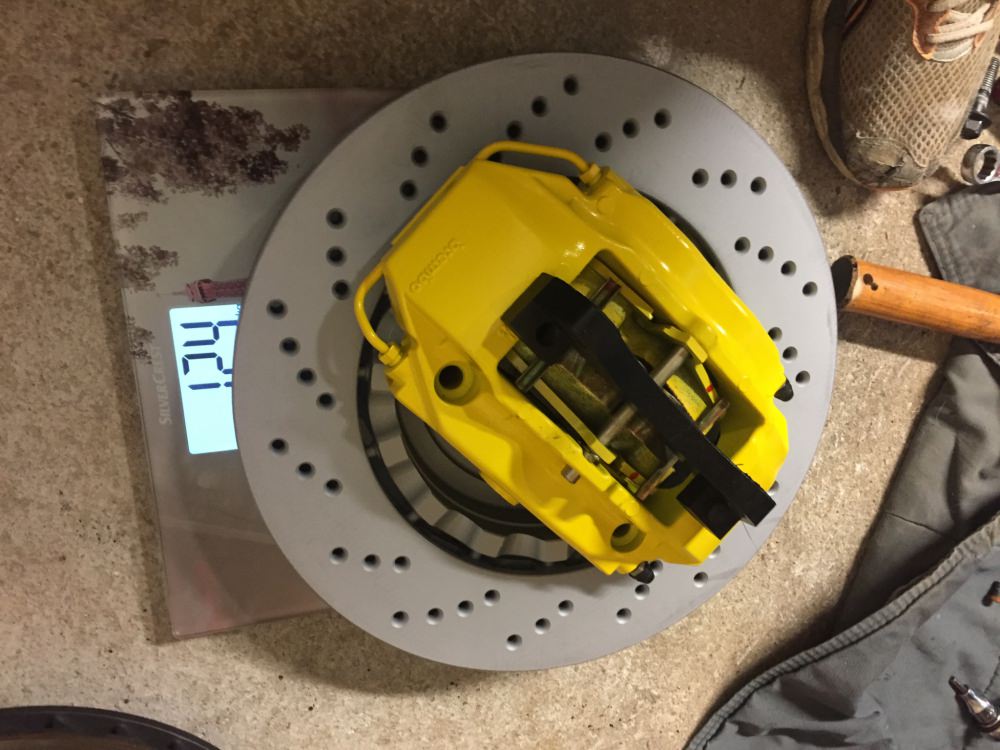

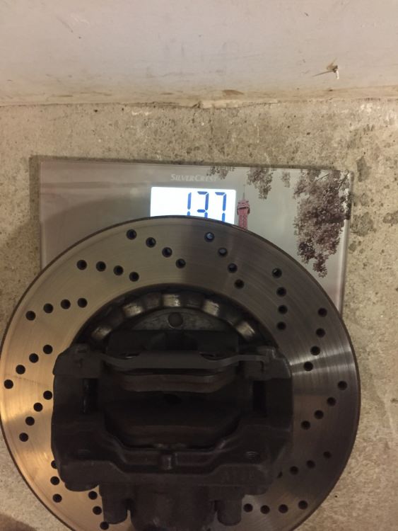

Super montage, j'en était ravi, seule différence plaquettes PFC08, et je suis sur que tes chiffres de pesée sont faux !?
Avec les bières vides que l'on voit sur les photos, pas étonnant !???
Pièces de qualités, et bières de qualité ?
On dit merci à Ferdinand d’équiper ses autos avec de bons produits que nous pouvons cannibaliser pas chhhhhhhhhher !!!
