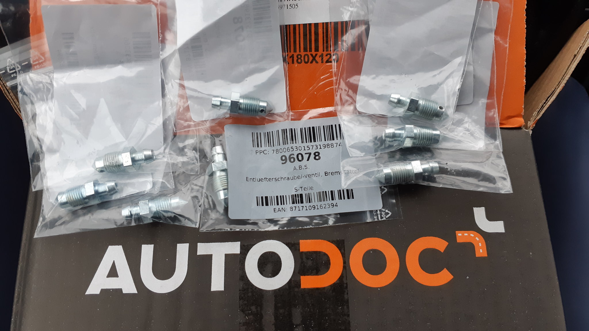

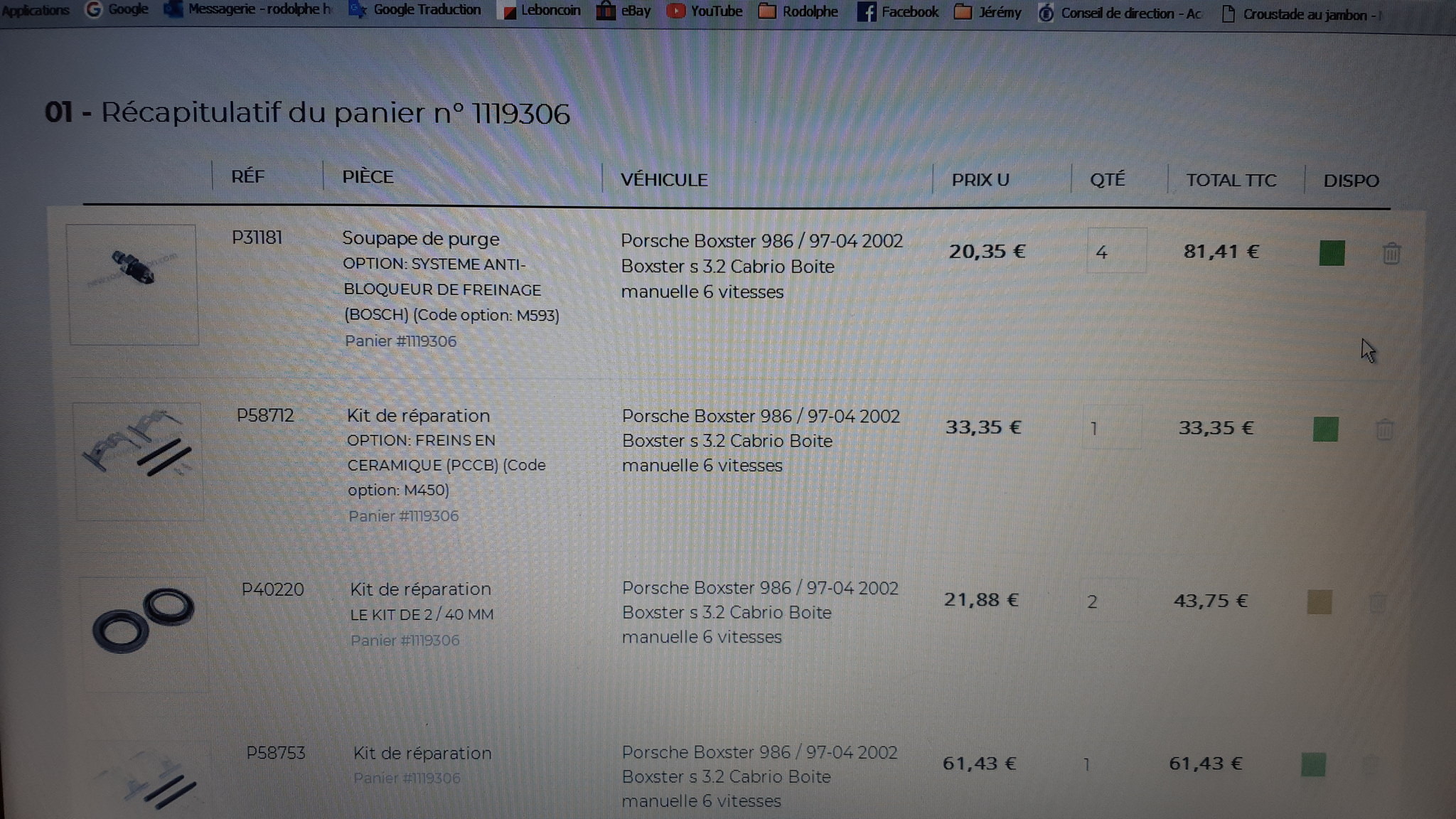

Chez rose passion les 8 vis de purge 160€ ptdr ils sont fous.
J'en ai trouvé à 16€ fdp in
Je crois que ce sont des génériques ceux sur pièceAuto24 !
Il y a 1 heure, Filipe08 a dit :
Oui marque ABS

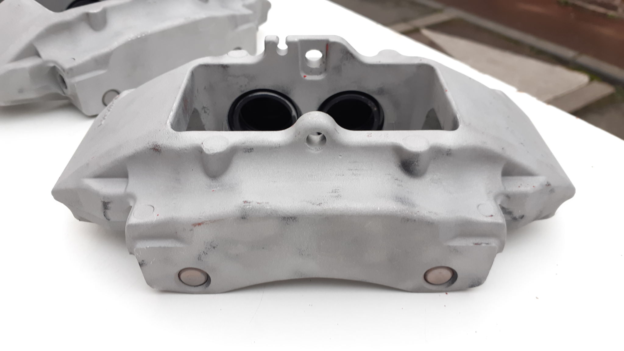

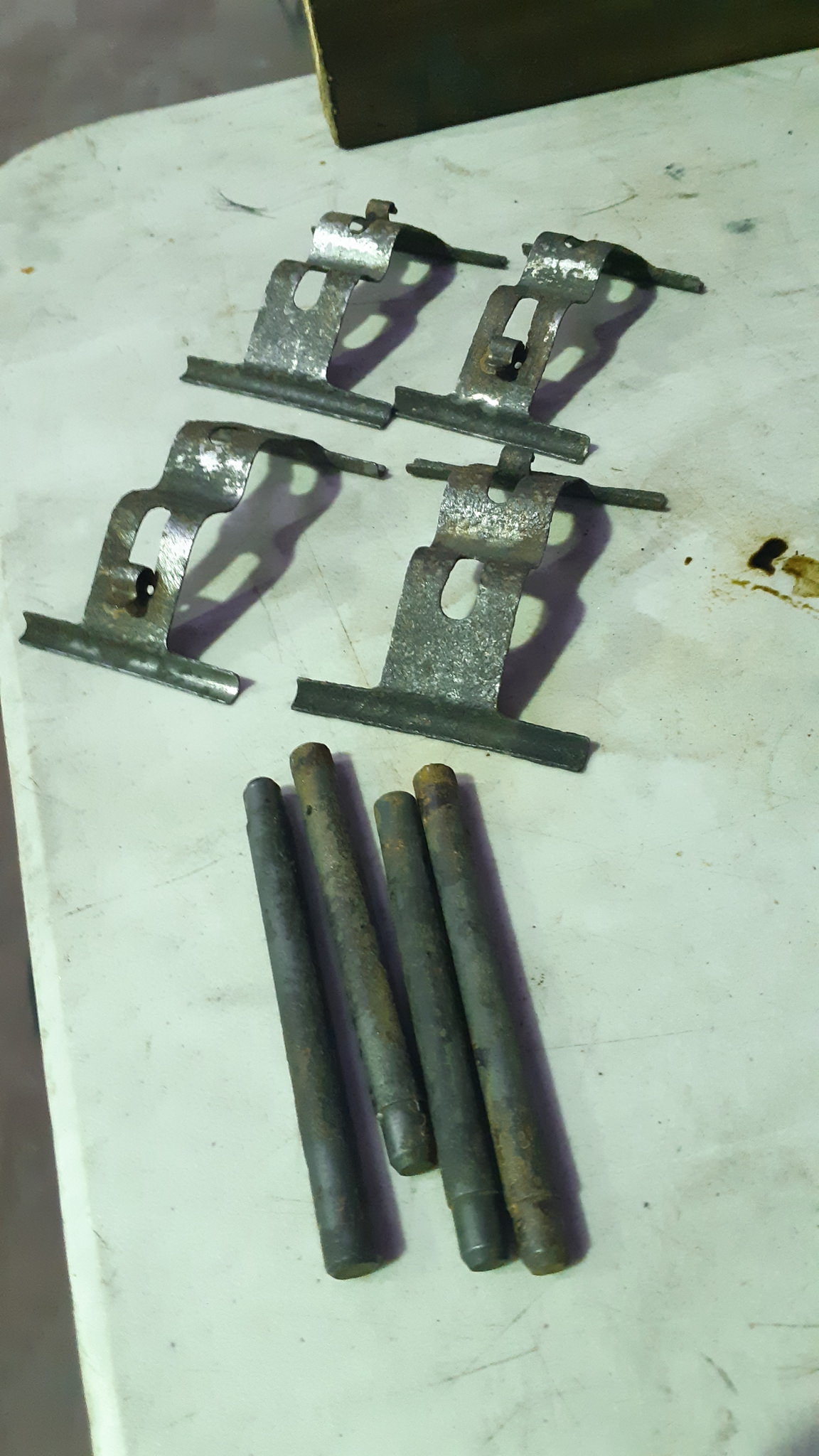

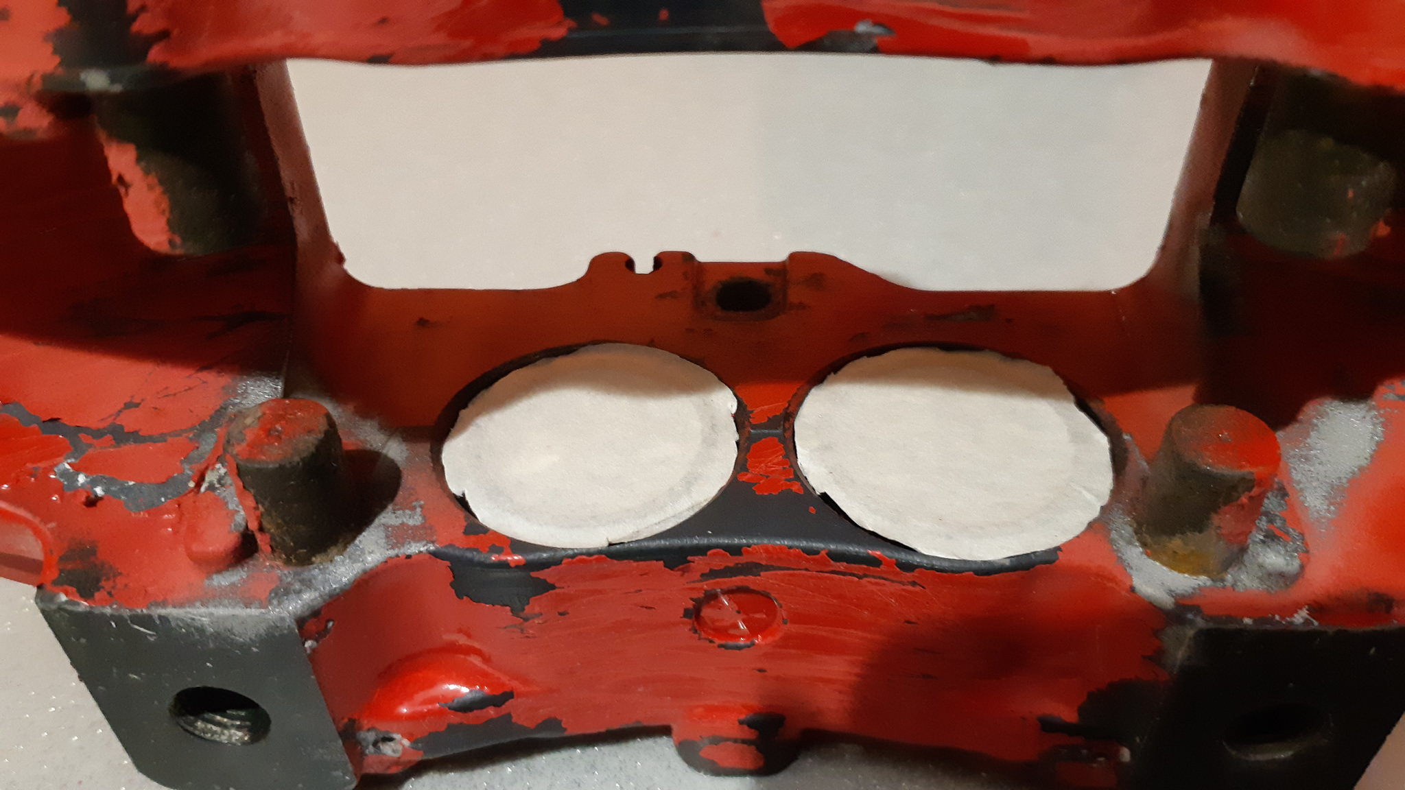

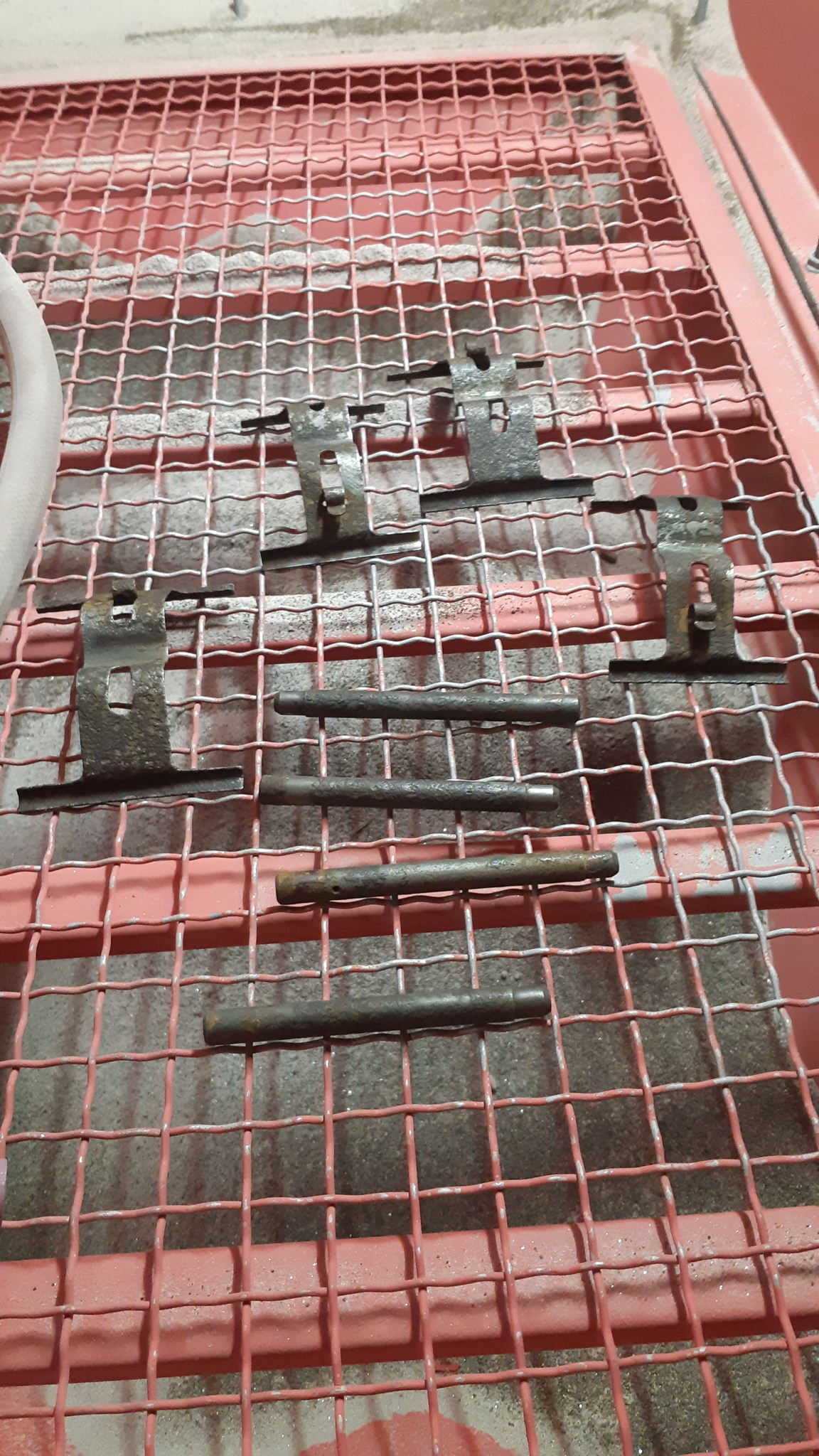

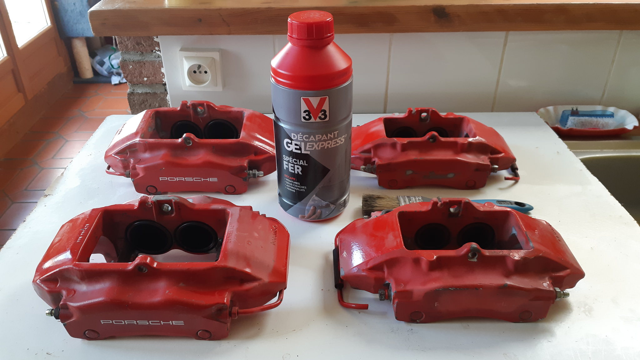

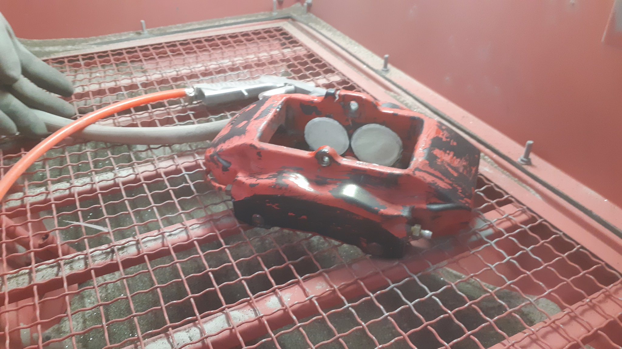

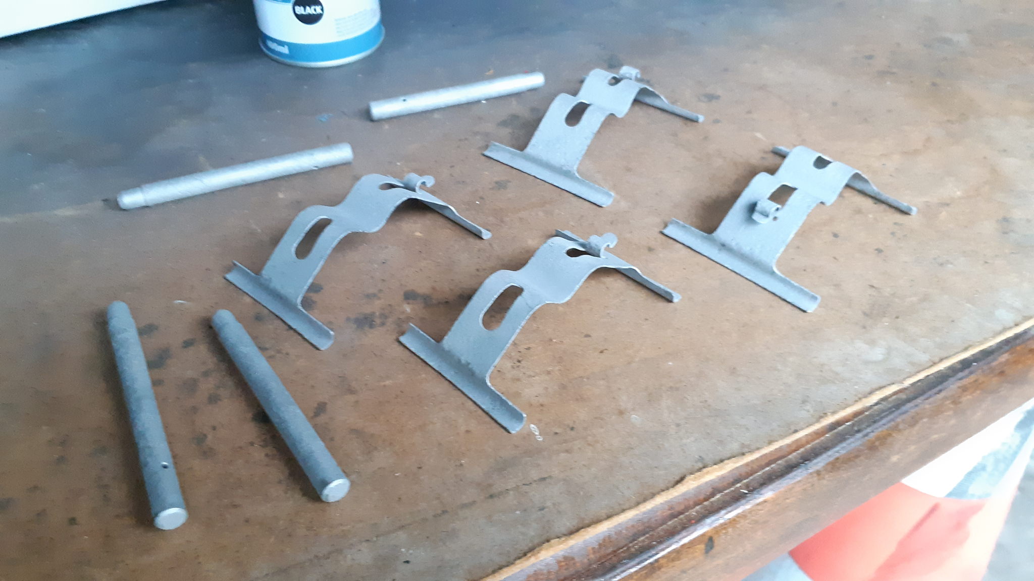

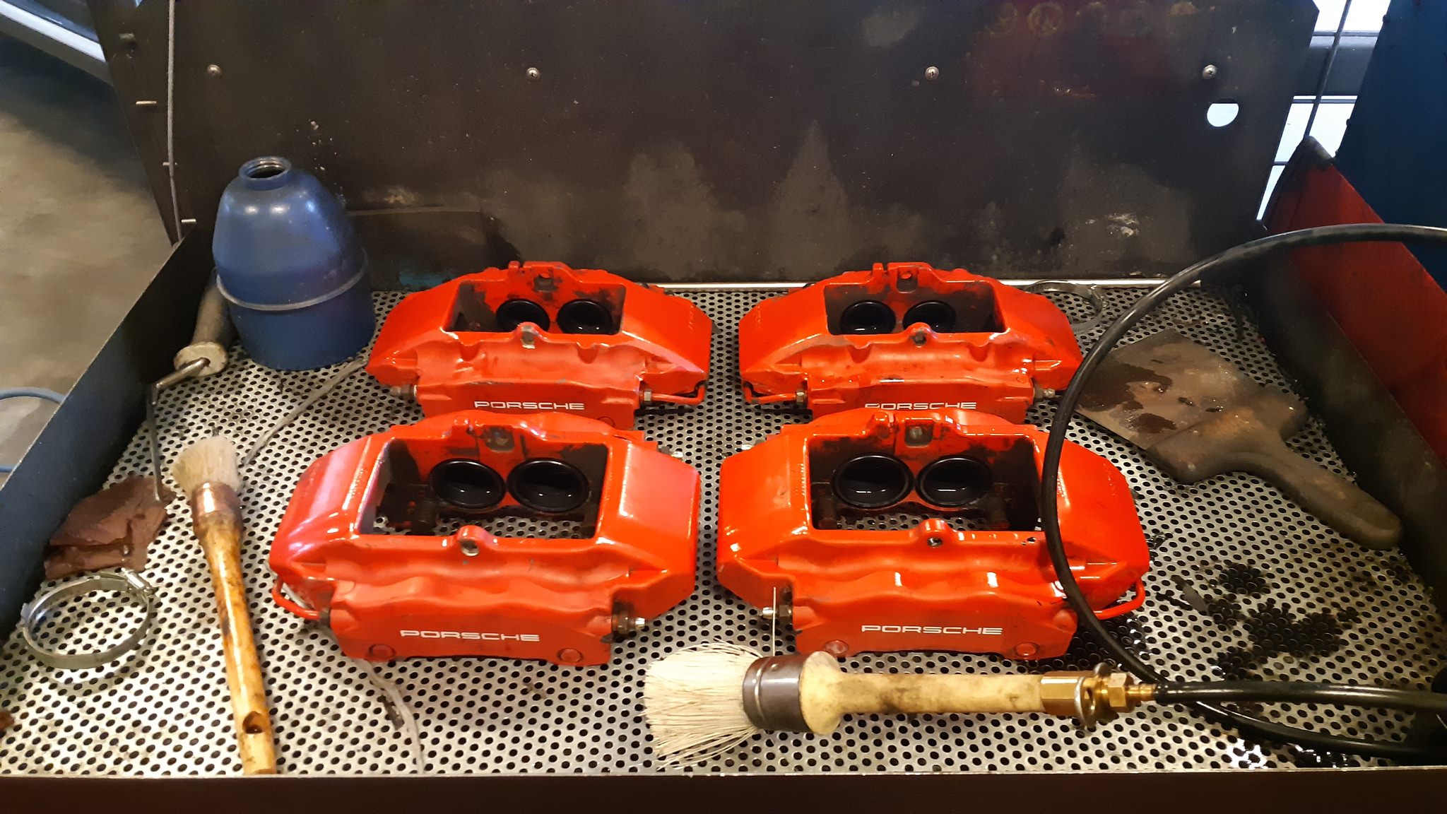

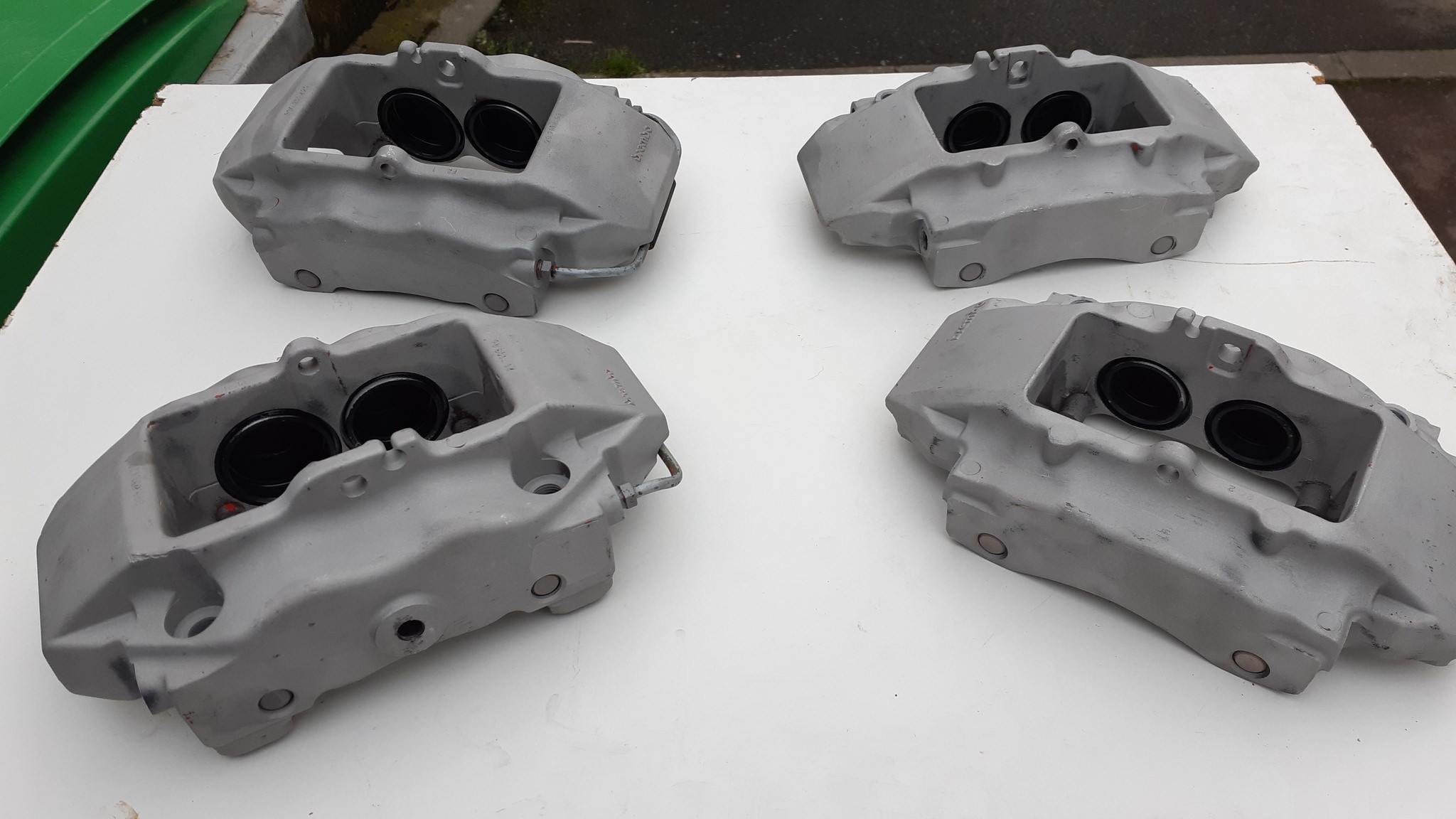

Bon un peu de news.
.Nettoyage des etriers Porsche.

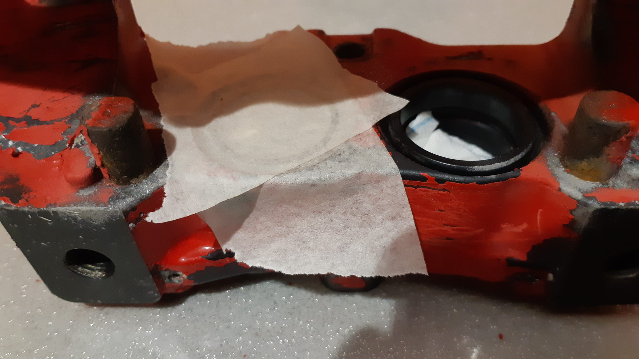

.Décapant peinture car elle tenait de trop pour être sablé directement. ( c'est la que j'ai regretté d'avoir décidé de changer de couleur, quel con )
.Masquage emplacement des pistons et sablage, 5h de sablage mais le résultat est là ;)
.je les ai déposés à l'entreprise de mon frère, ils vont les usiner de 5,5mm pour recevoir les cales d'adaptation.

Dernier conseil, j'aurais déjà fait un montage à blanc avant de les faire usiner.
il y a 26 minutes, theplumber a dit :
Oui j'y avais réfléchi mais je n'ai pas encore les cales et l'usinage c'était ces jours ci ou alors je ne sais pas quand. Puis en me renseignant, personne a du faire moins de 5,5 certain peut etre même 6 donc y a pas de raison que ce soit moins de 5,5 du moins j'espère.

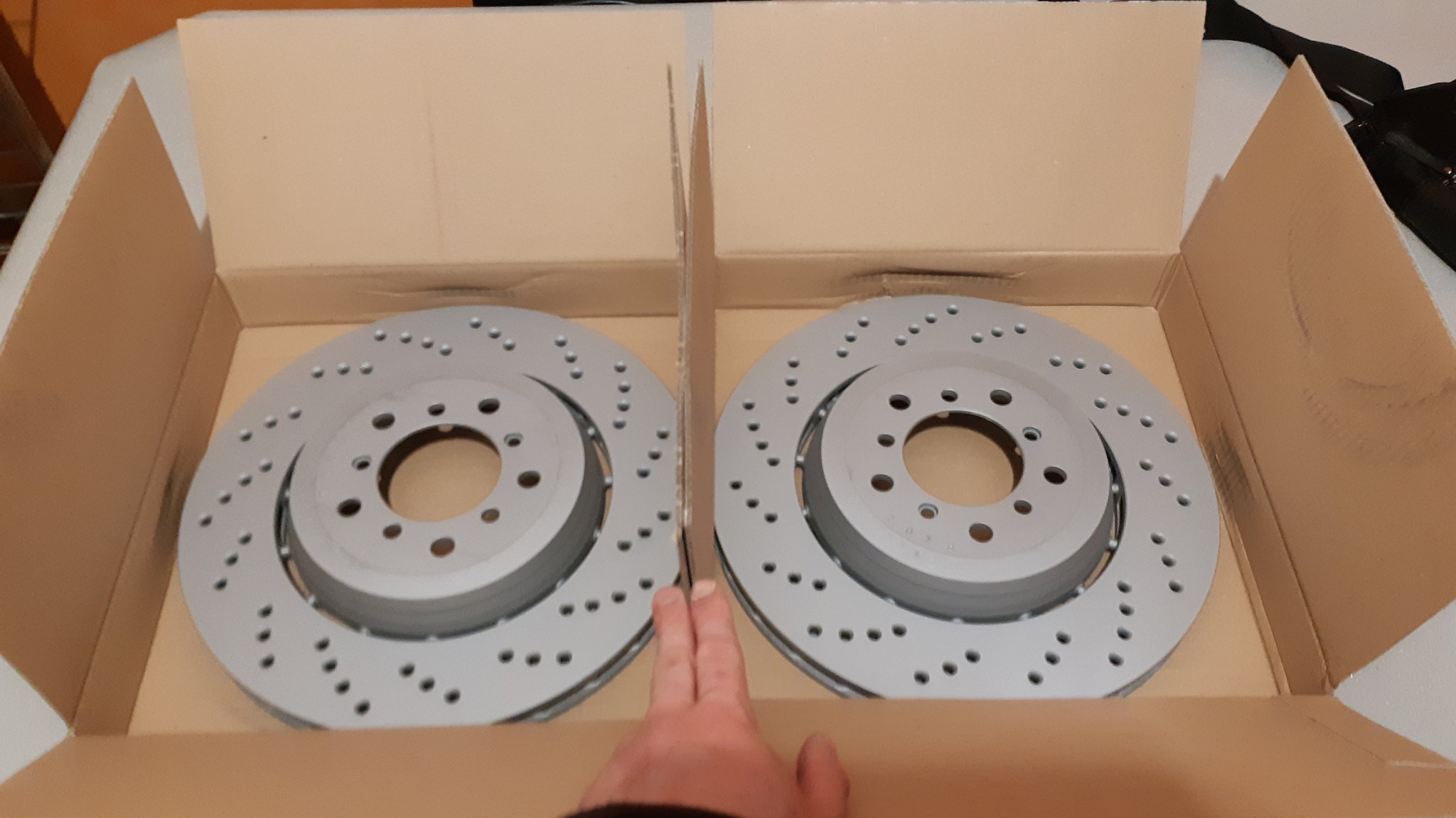

L'association disque M3E46 CSL qualité Zimmermann étriers 996 platines rallyroad et plaquette PFC 08 sur piste donnent des résultats fabuleux, freinage puissant endurant, en ligne même à 240, les plaquettes durent longtemps, il te faudra sans doute meuler un peu l'intérieur des étriers pour ne pas que le disque frotte, mais à peine.
j'avais associé un freinage M oem à l'arrière avec de "simples" DS2500 pour éviter le problème de freins trop puissants à l'arrière.
Pour te dire, un multiple champion de Salooncar tout équipé en AP Racing sur une compact E36 à moteur M5 a tout viré pour mettre pareil que mon Z3M après être monté à bord de mon auto à  La Bresse.
Il y a 3 heures, Gatouille a dit :

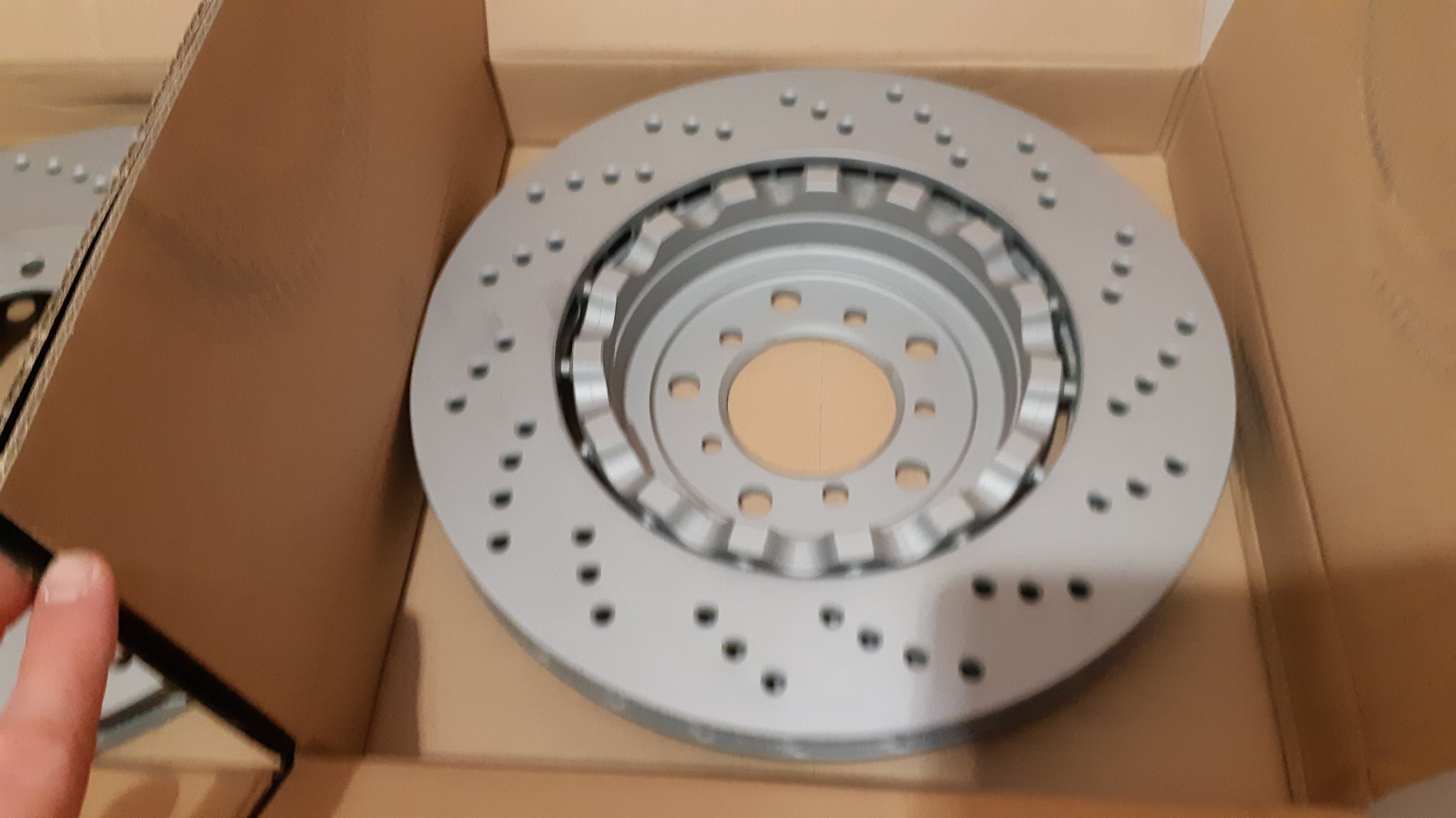

Peux tu stp etailler ta remarque stp ? Car les disques CSL et les disques 996C2 ont la même epaisseur: 28mm. Si le disque frotte l'etrier c'est un probleme de cale qui ne centre pas comme il faut l'etrier sur le disque et non un pb d'etrier car parfaitement adapte a une epaisseur de 28mm.
Sur le site rallyroad ils en parlent, le problème n'est pas l'épaisseur mais le diamètre extérieur du disque va frotter à peine l'intérieur de l'étrier, il suffit de meuler un peu. et voilà....
Un grand disque permet de faire un travail propre qui épouse presque la courbe de l'étrier, mais un petit disque de meuleuse fera le job aussi. C'est infime bien sur la sécurité n'est pas remise en cause.
Il faut penser à la dilation des pièces aussi c'est purquoi on usine à peine. Moi çà frottait au montage sans bloquer. J'ai usiné et roulé 4 ans.

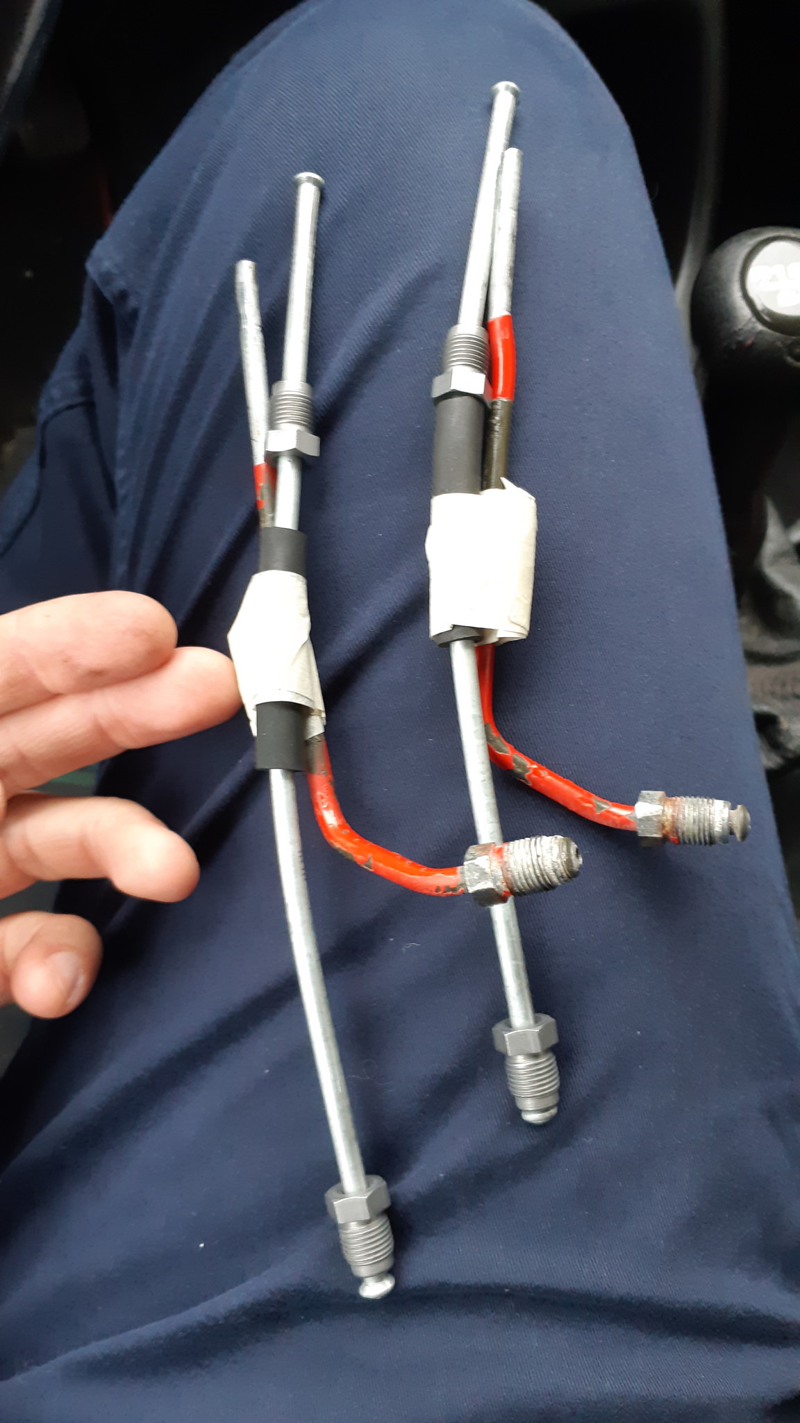

L'avant, disques M3 E46 CSL +20 mm de diamètre en Zimmermann à haute teneur carbone plaquettes PFC 08 et pas de bol 2 durites étaient grippées la bazar pour démonter et monter les durites aviation, en revanche la purge a été facile !

C'est evidement un pb de diamtere (345mm vs 318mm) et pas d'epaisseur (28mm pour les 2).
J'ai reçu mes disques et demain je récupére mes etriers usiner.

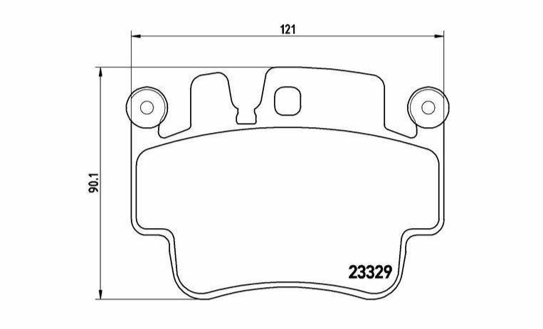

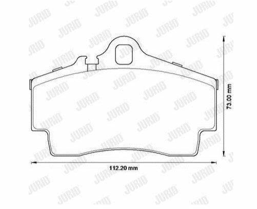

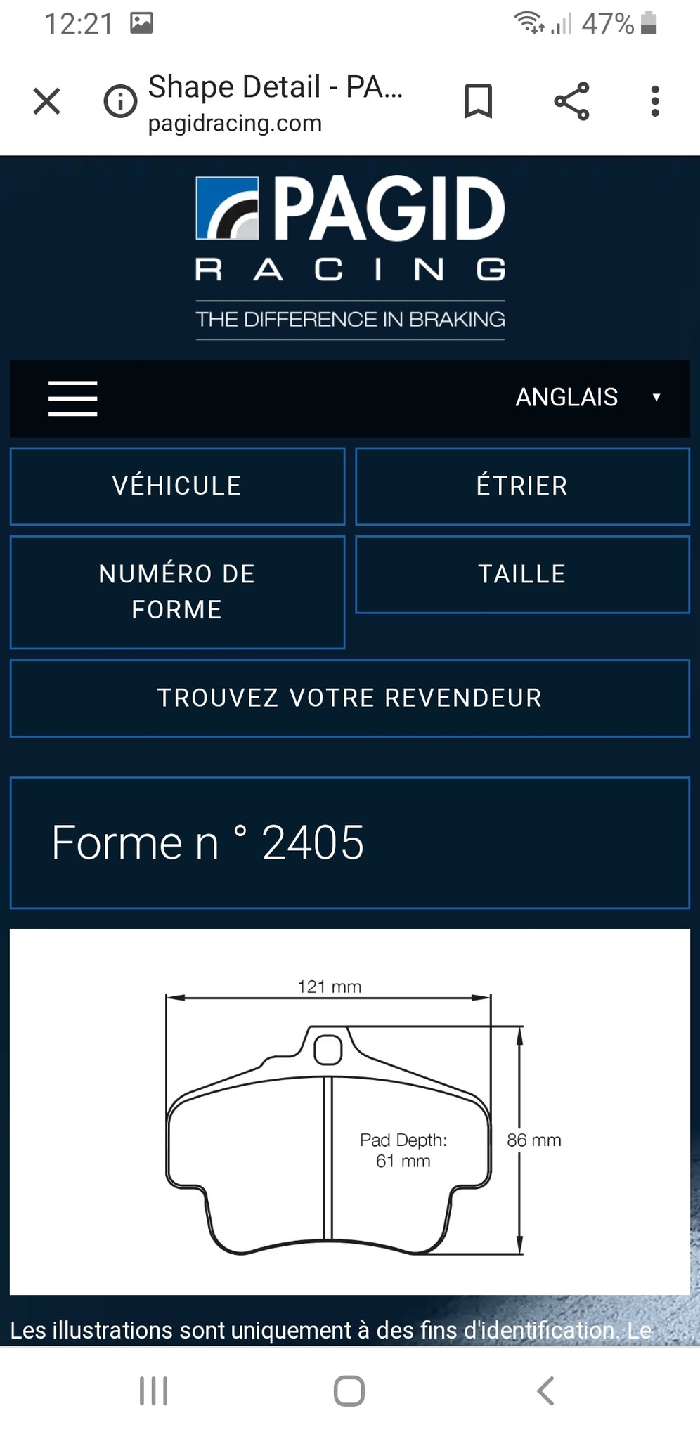

Pour les plaquettes quand je regarde chez pagid ou Pfc, ils n'ont pas la même forme.
Avez vous une référence et un model à me montrer svp
Avant :
Arrière :
Modifié par ///Matthieu

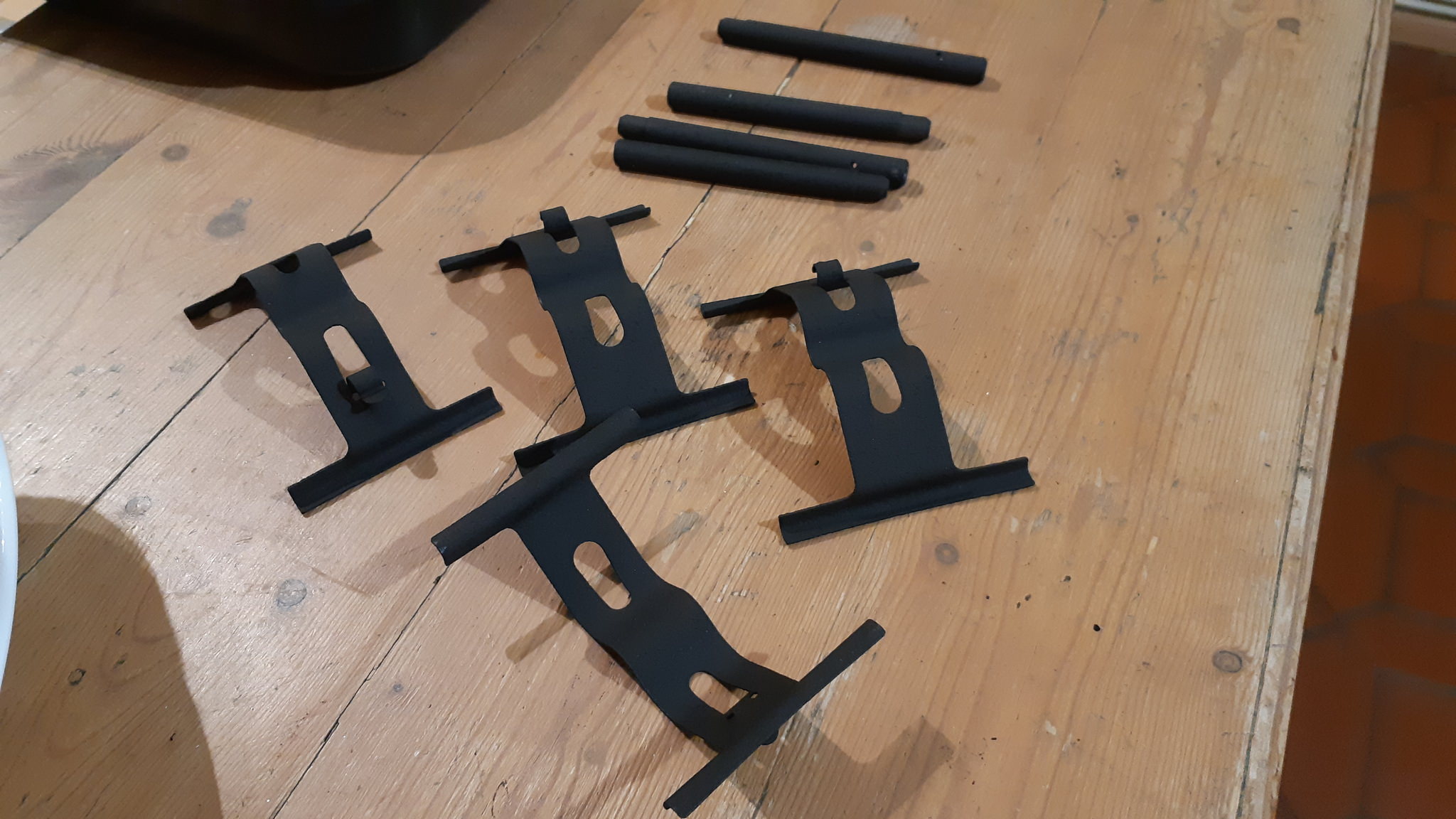

Je trouve que ça en pagid u2405rs29
Du coup en pagid je trouve pas la même que d'origine bizarre car y en a plein ils en montent
C'est juste que sur les pagid ya pas les masselottes mais c'est le même montage
Merci Mathieu cool
Oui pas de masselottes sur les pagid.
Après si tu as un doute,tu téléphones à Oreca, avec la référence des etriers tu auras les bonnes plaquettes, et ce sera pas bien plus cher qu'ailleurs.
