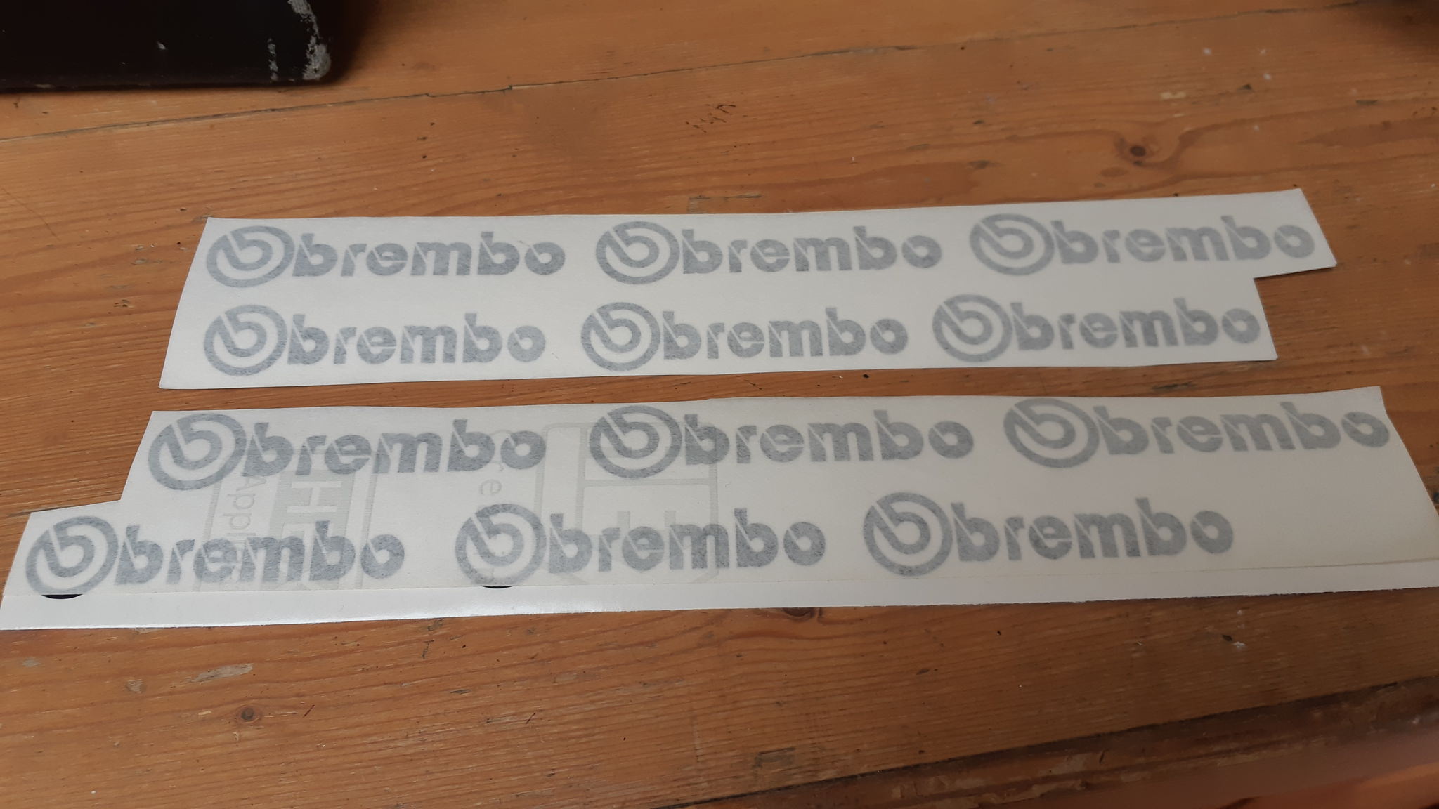

 ce midi mon pote est venu me livrer mes autocollants qu'il a fait lui-même et comme toujours sa me coute qu'une bière. Il m'a fait en 2 tailles différentes ;)

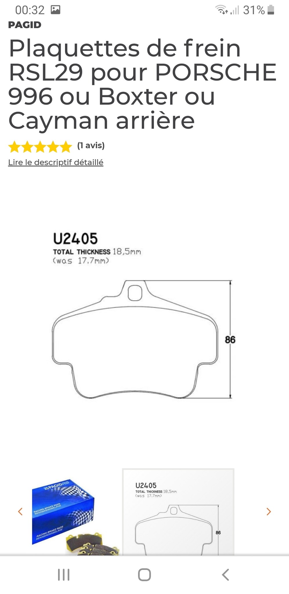

Epaisseur des plaquettes, elles existent en 15.5mm ou en 17mm (de mémoire)
faut prendre du 15.5mm sinon d'un coté tu pourras pas rentré la plaquette ...
Tu confirme ce que tu dit ? Car la Pagid 2405 pour ces etriers elles font 18mm en épaisseur.
Modifié par Rodolphe
Bizarre 15mm je trouve rien
Je conseillais 15.5 (de garniture) car le montage que j'avais était pas centré .
Sur les Pagid 18.5 c'est l’épaisseur totale, t'as plus qu'a mesurer voir si ça passe x2 + épaisseur du disque ...
Allez je fais même le calcul .... 18.5 x2 +28 = 65
