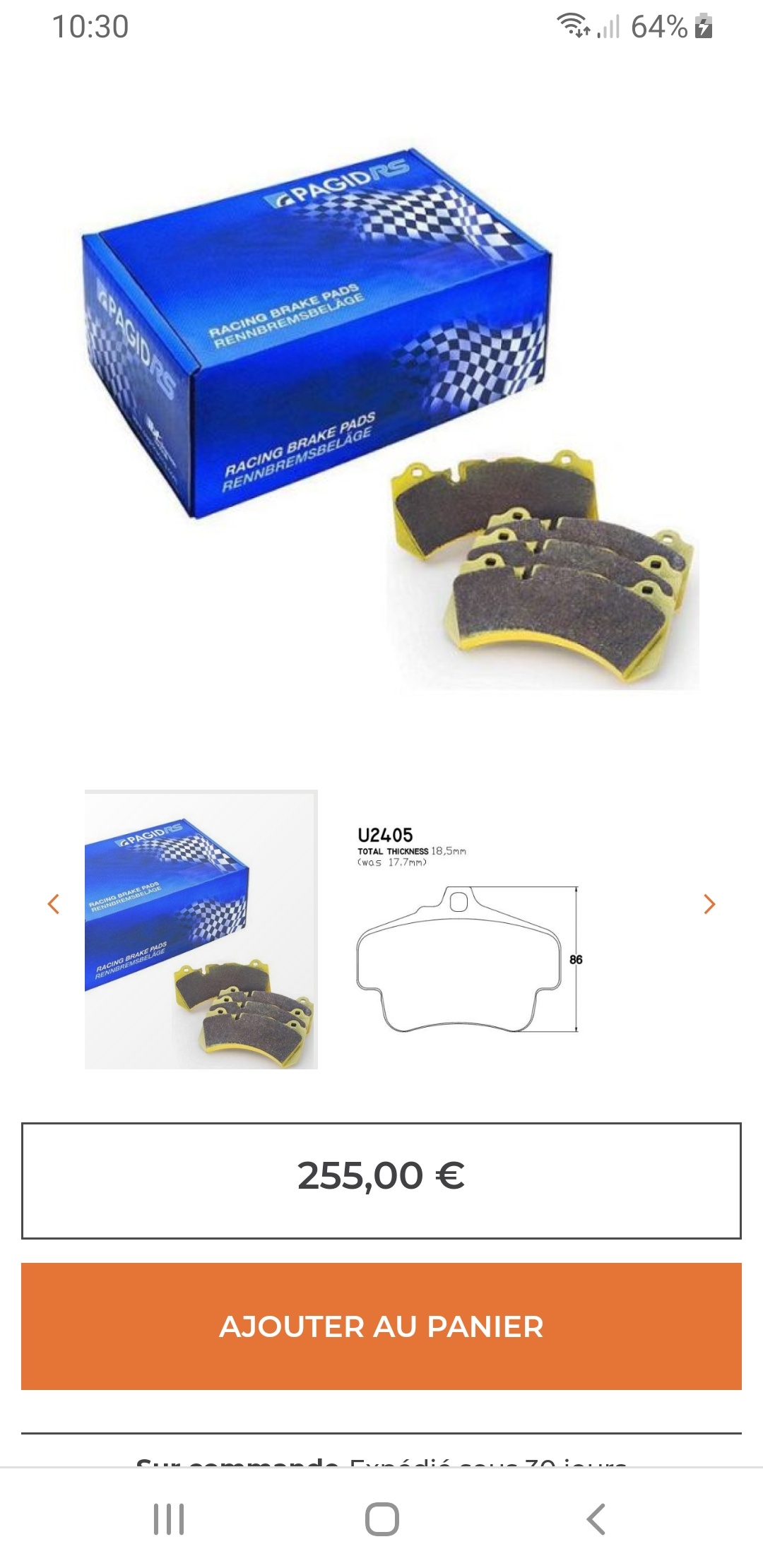

187 boules les Pagid au lieu de 255 pour l’avant,c’est vraiment un bon prix .

J'ai sauté sur l'occasion moi aussi, j'ai pris Av + Ar, donc U2405 et 2406
J'hésitais avec du PFC 08 mais a ce prix la...

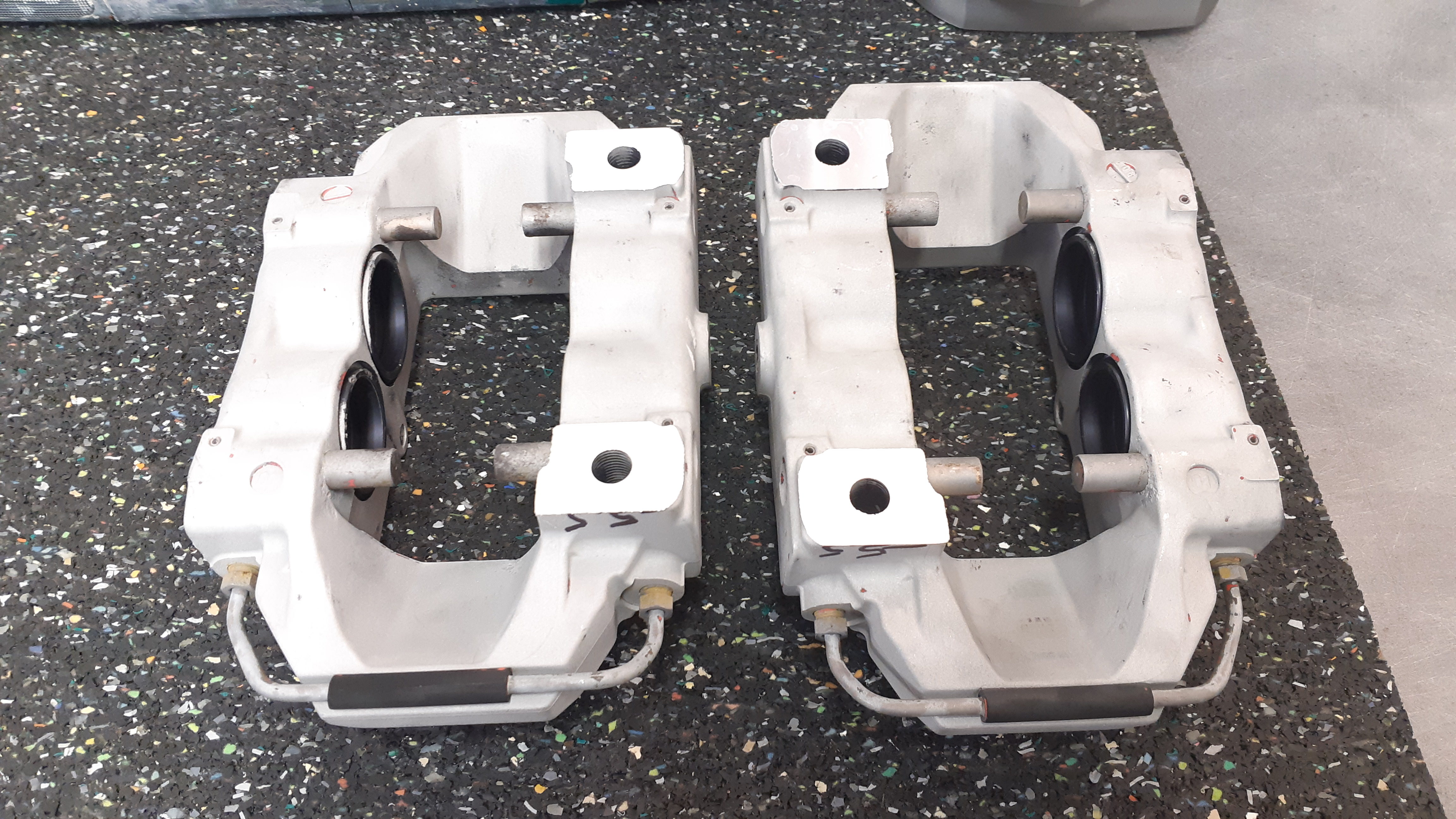

  • Fini plusqu'a installer. Désolé les photos se mettent dans le désordre.
  • geoffrey1993
    geoffrey1993
    montage des étriers de porsche 996  avec disques en 345mm plaquette pagid rs29
  • Bon ça y est j'ai roulé avec et ça va nickel.  Maintenant à voir sur les long et gros freinage. Mais je suis super content du résultat de la couleur jaune

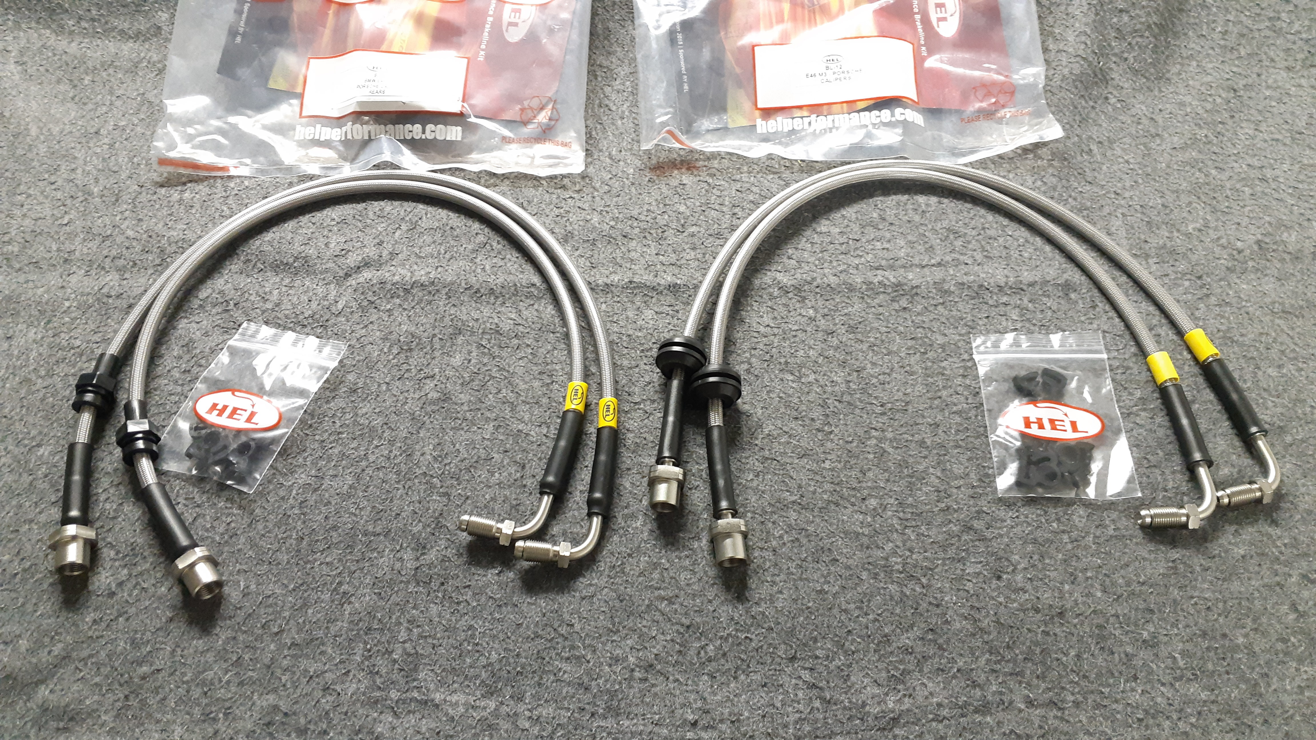

ebay en HEL :
https://www.ebay.fr/itm/BMW-E46-M3-FRONT-HEL-PERFORMANCE-BRAIDED-BRAKE-LINES-TO-PORSCHE-BREMBO-CALIPERS/111046300134?hash=item19dae011e6:g:-OoAAOxycmBS1ys0
https://www.ebay.fr/itm/BMW-E46-M3-REAR-TO-PORSCHE-CALIPER-BRAIDED-BRAKE-LINES-HEL-BL13/173959150512?hash=item2880c5fbb0:g:4jkAAOSwEEVdJJEG
C’est commandé, merci ?
Impossible à mettre dans le panier car non disponible. Fu coup je viens de les appeler et il m'annonce 3 semaines de délai au prix de 255€ fdp compris.
Les moins chères reste 218€ chez Eurofac.
Mais merci davoir regardé, mais c'est bizarre que tu vois des remises toi alors que moi non
Sinon tu fais comme moi , tu fais du sur mesure ... 4x50 a 55 cm de durite avia , 4 raccords banjo coudés à 45°; 4 raccords femelles.
Et voila .

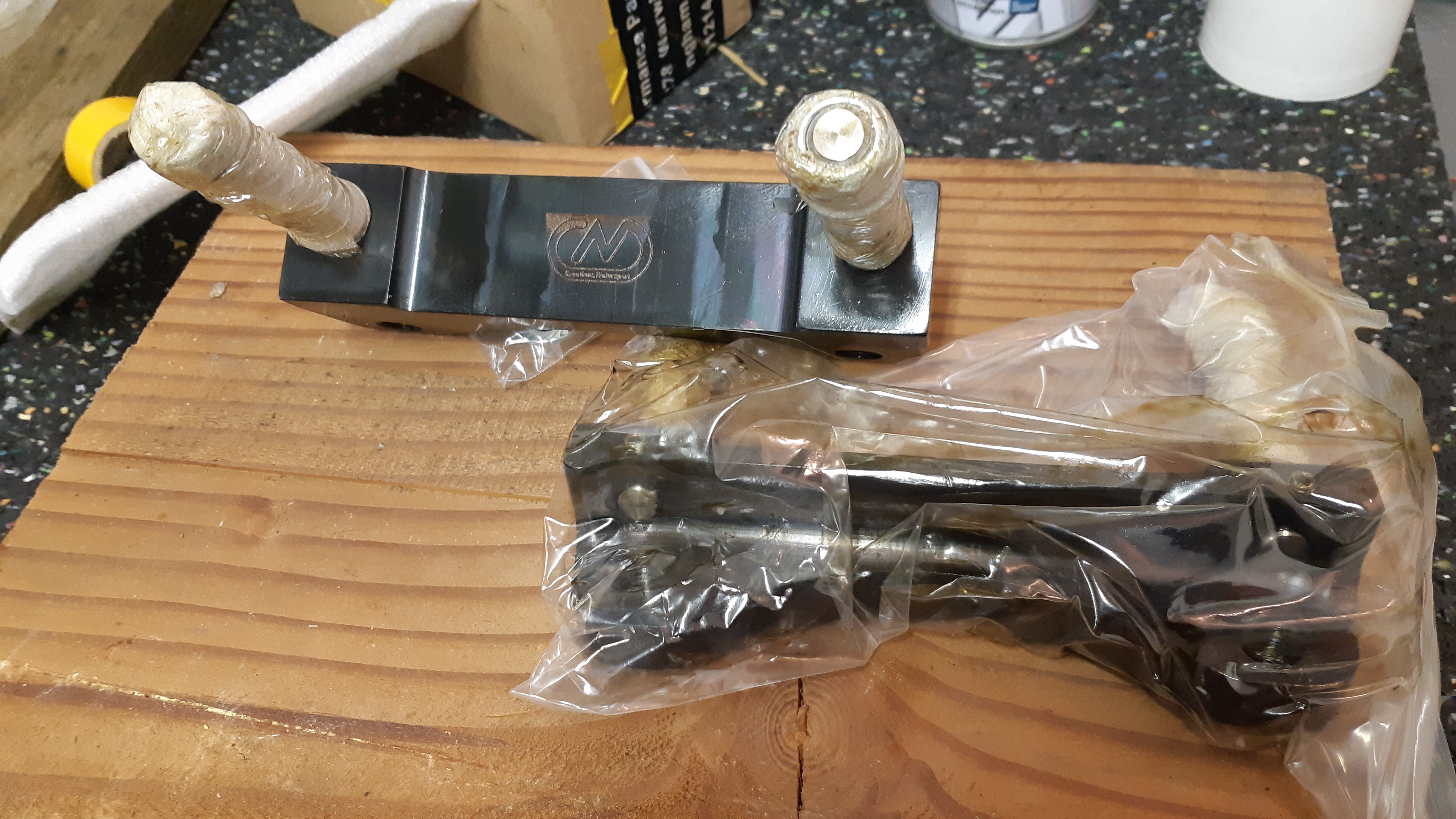

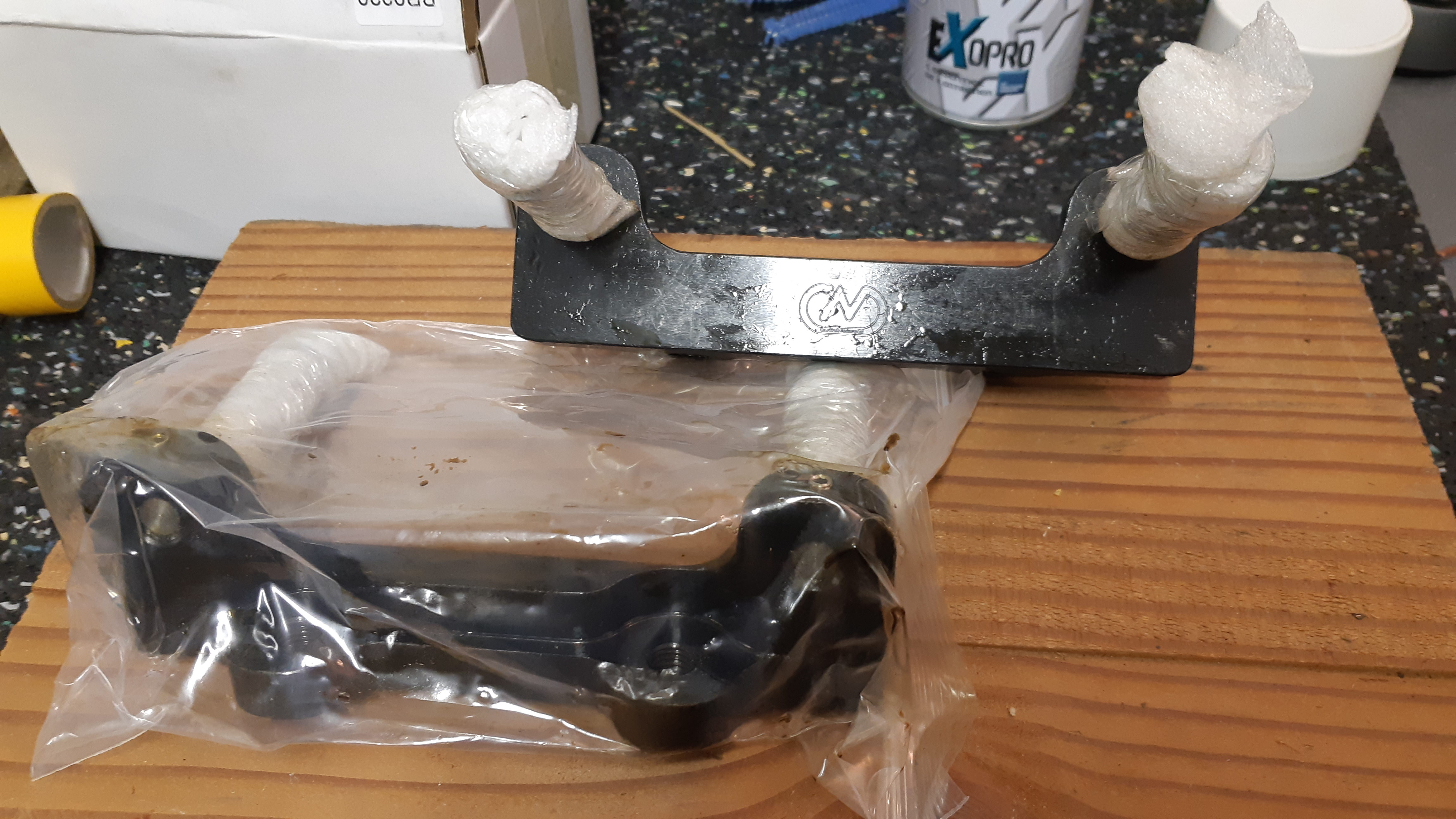

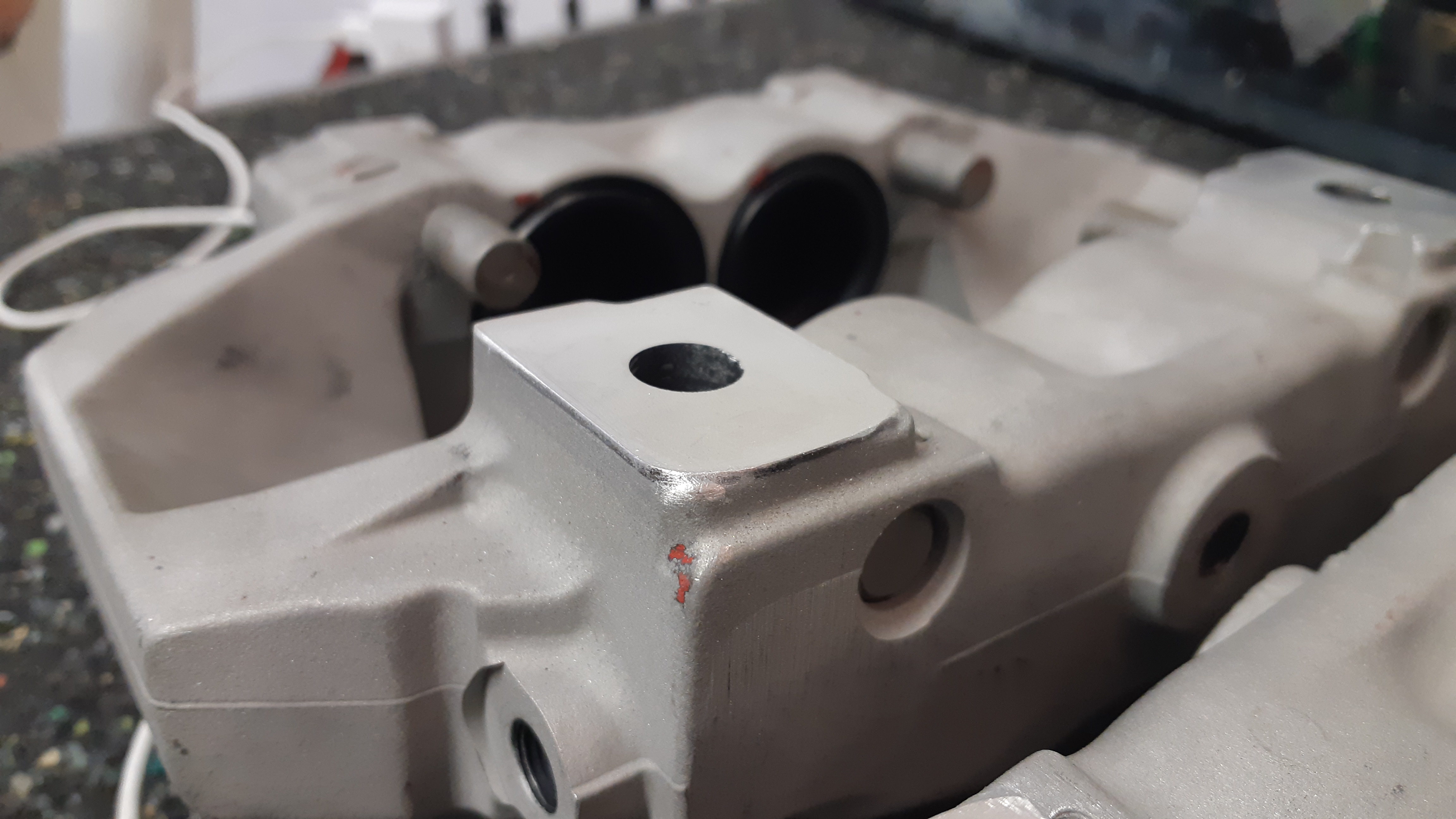

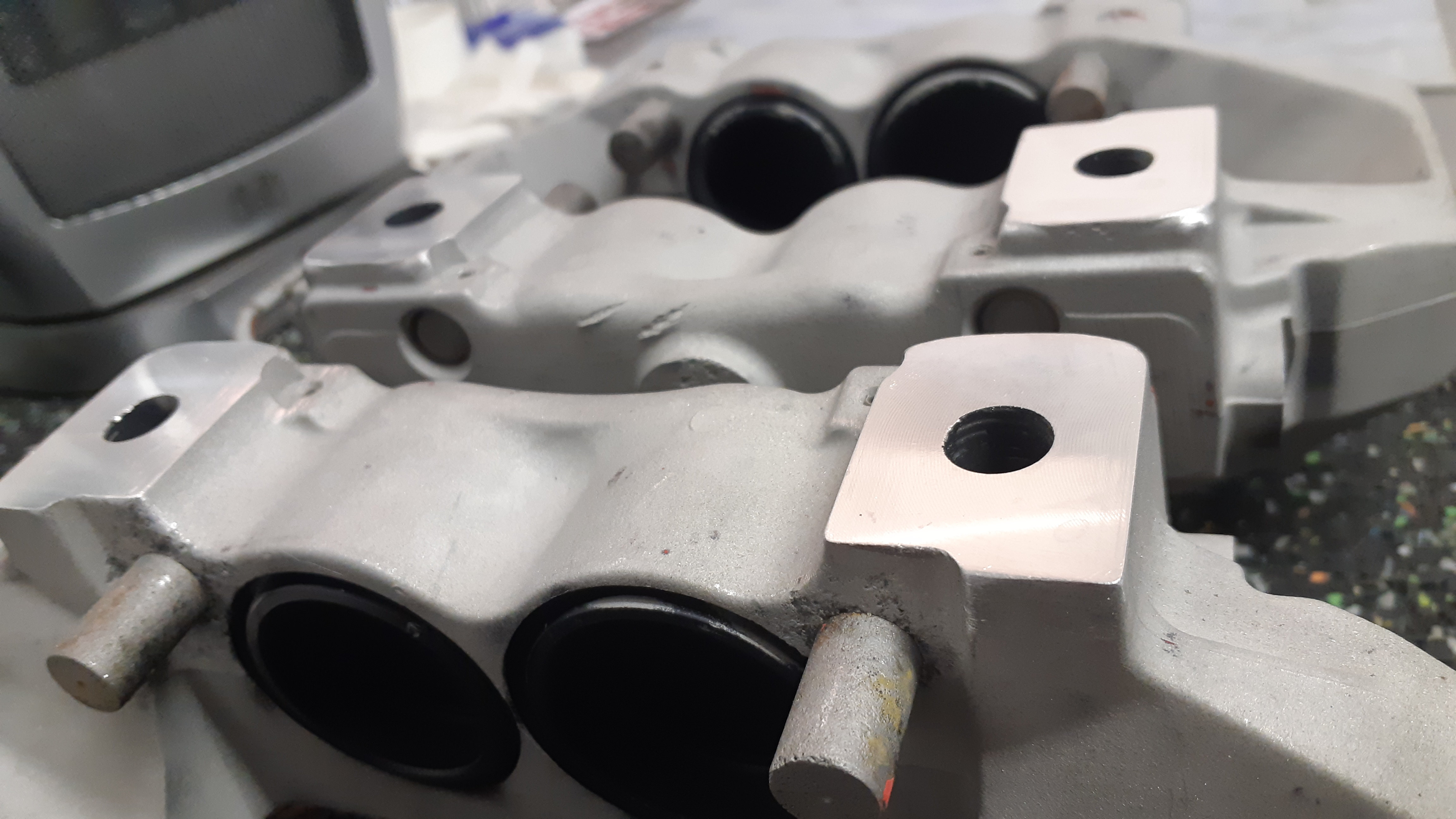

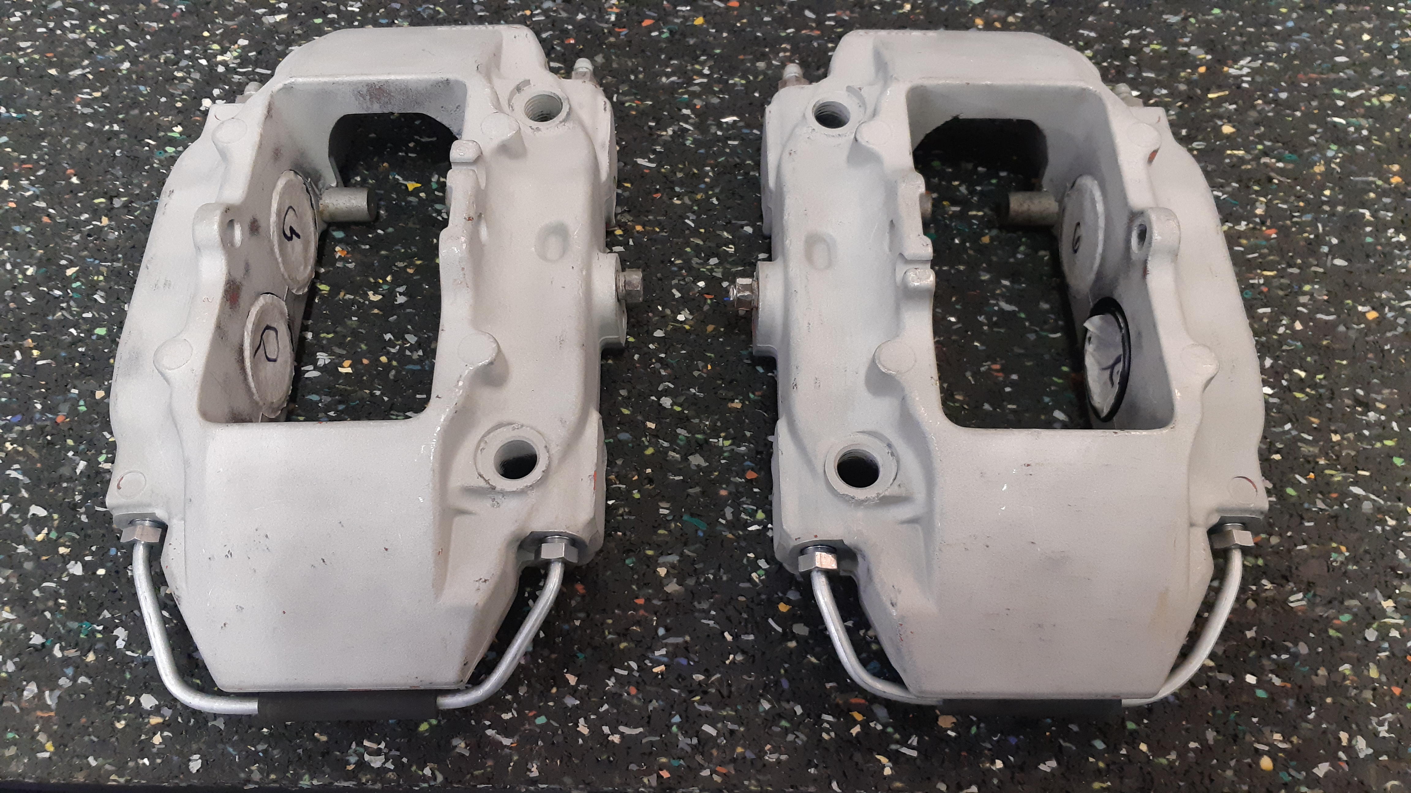

On continue à rassembler les pièces. J'ai récupéré mes etriers AV usiné avec 5,5mm en moins en échange d'une boite de chocolat ;)
Merci le frangin.?

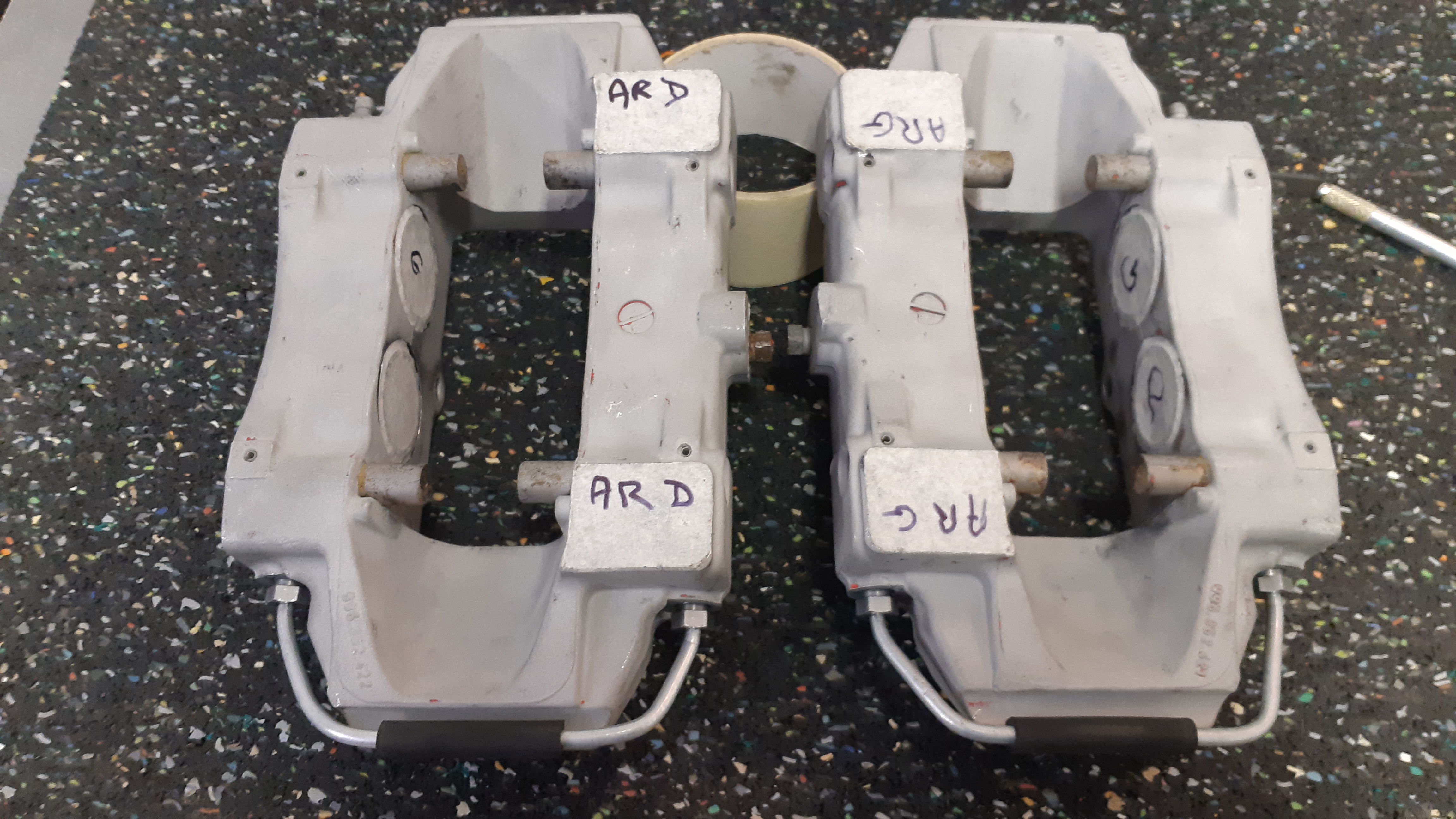

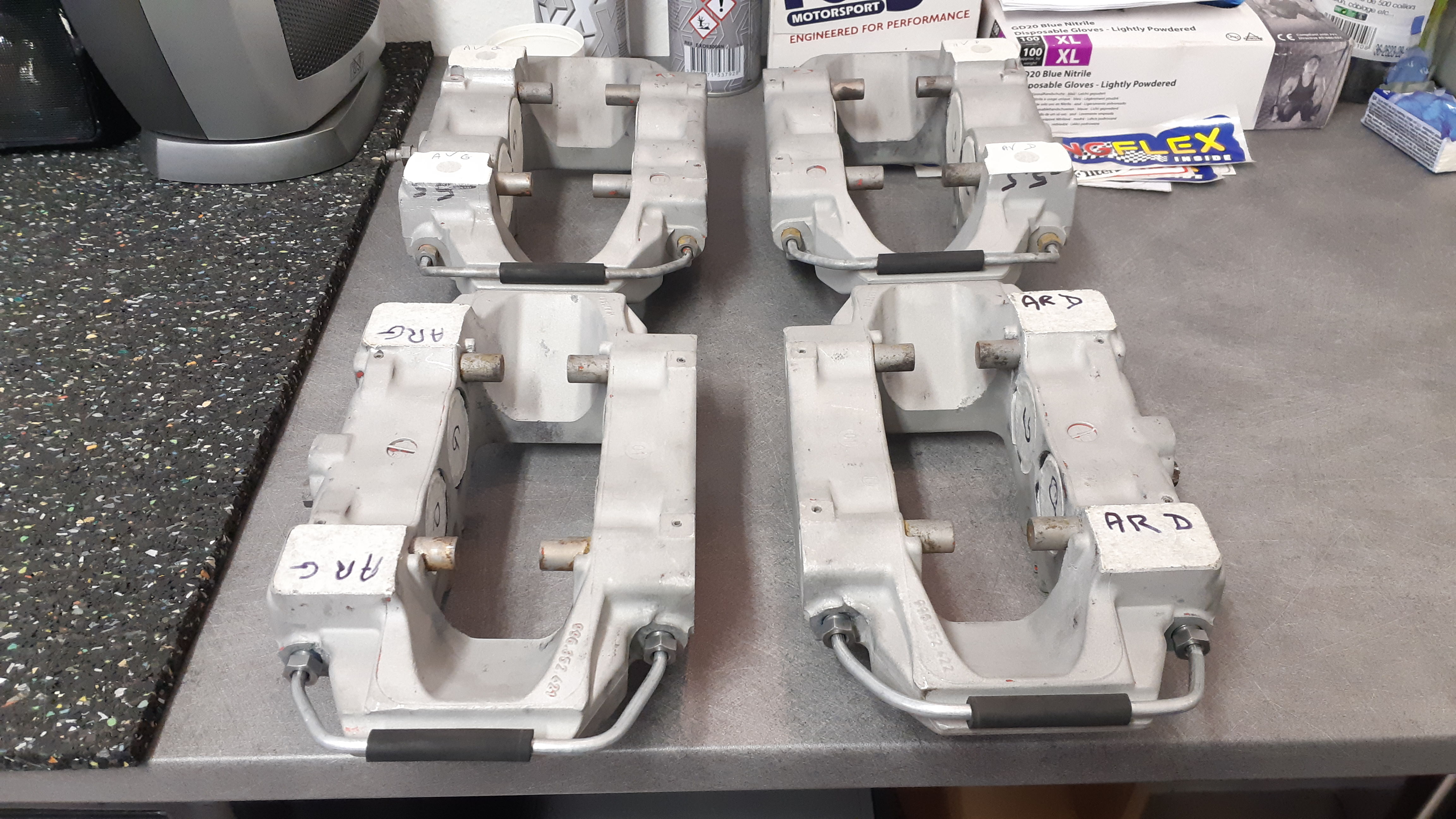

On continue de rassembler les pièces.

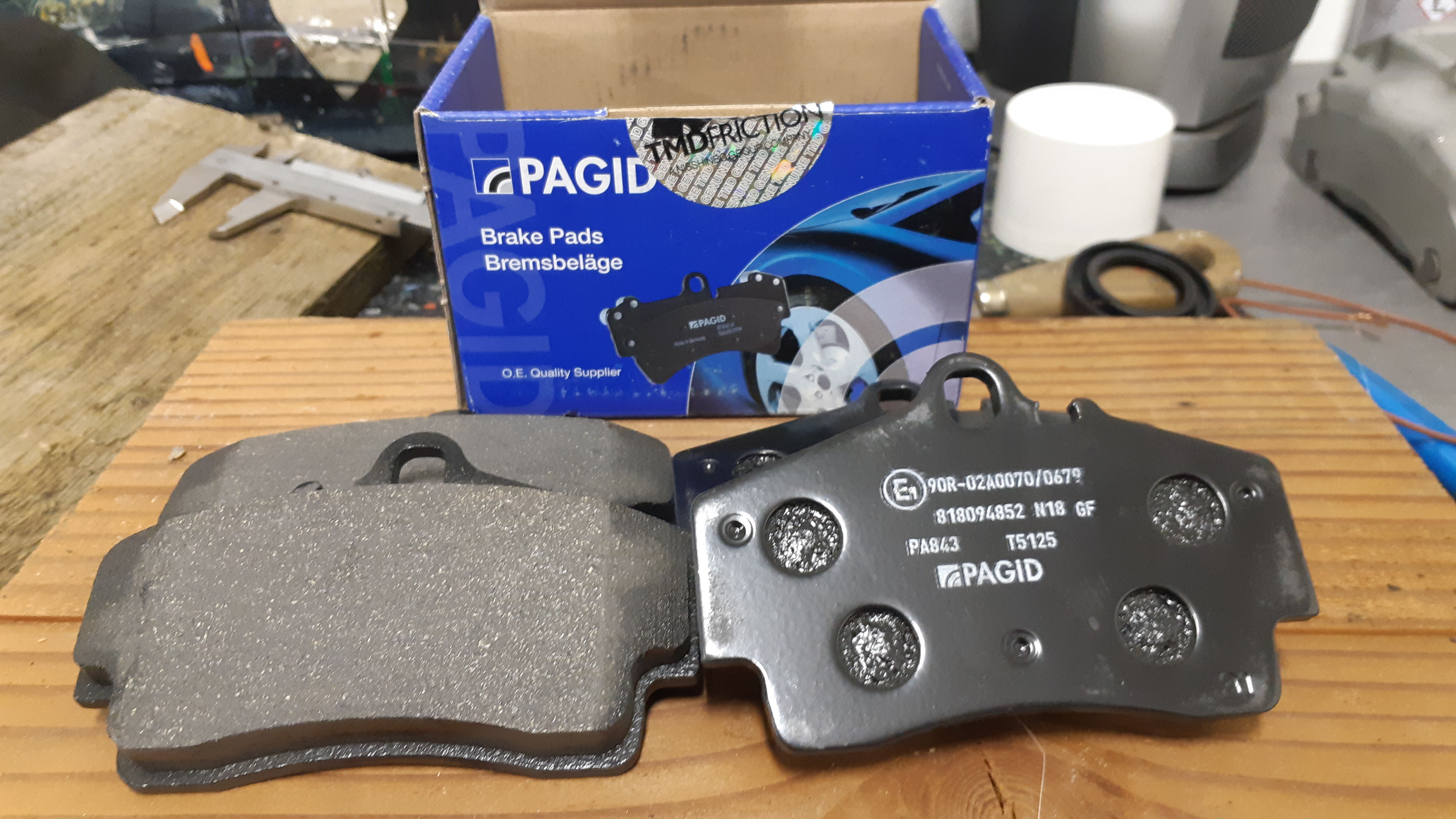

Les plaquettes pagid type origine pour l'arrière.
Et finalement pour l'avant j'ai commandé des DS 1.11 je connais pas mais ils ont l'air pas mal a froid et stable jusqu'à chaud avec quasi le même taux de friction tous le long de leur plage.
Quelqu'un a un retour sur les ds1.11 ?

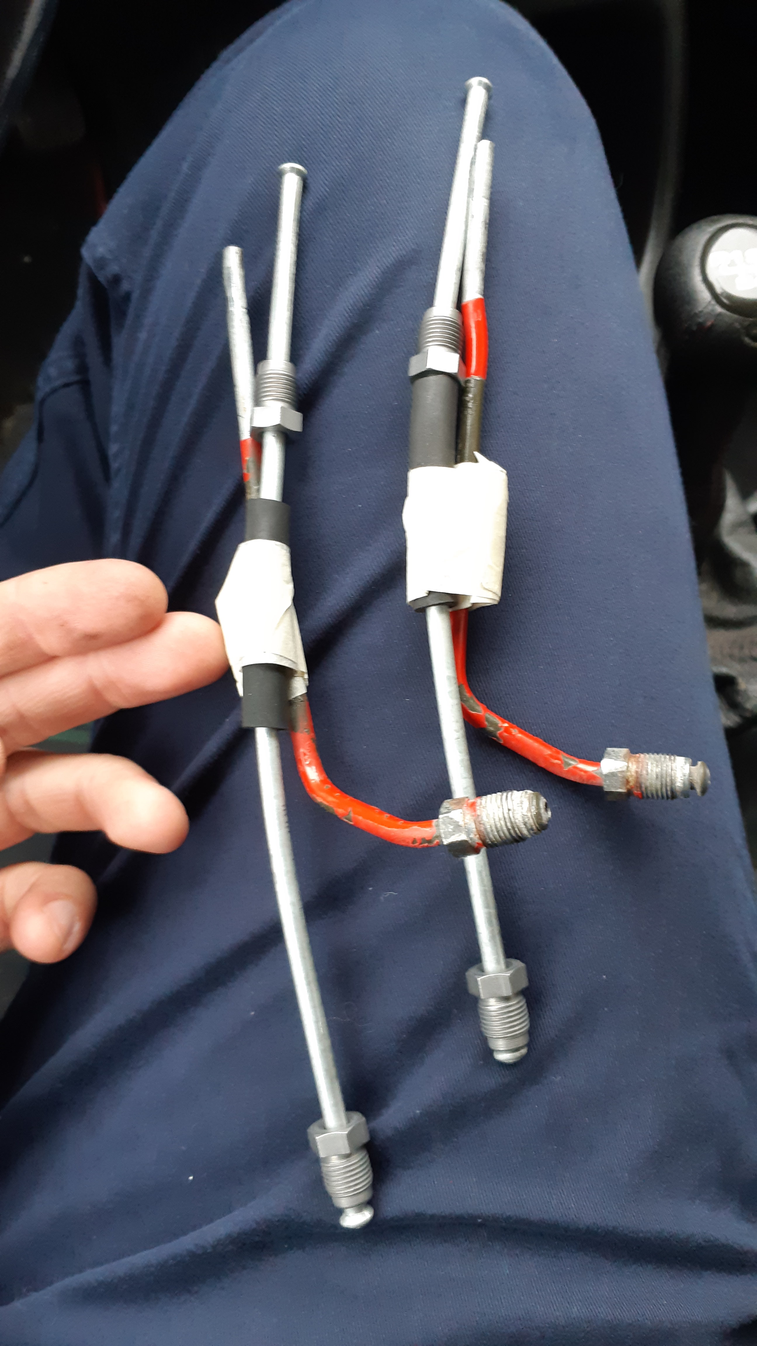

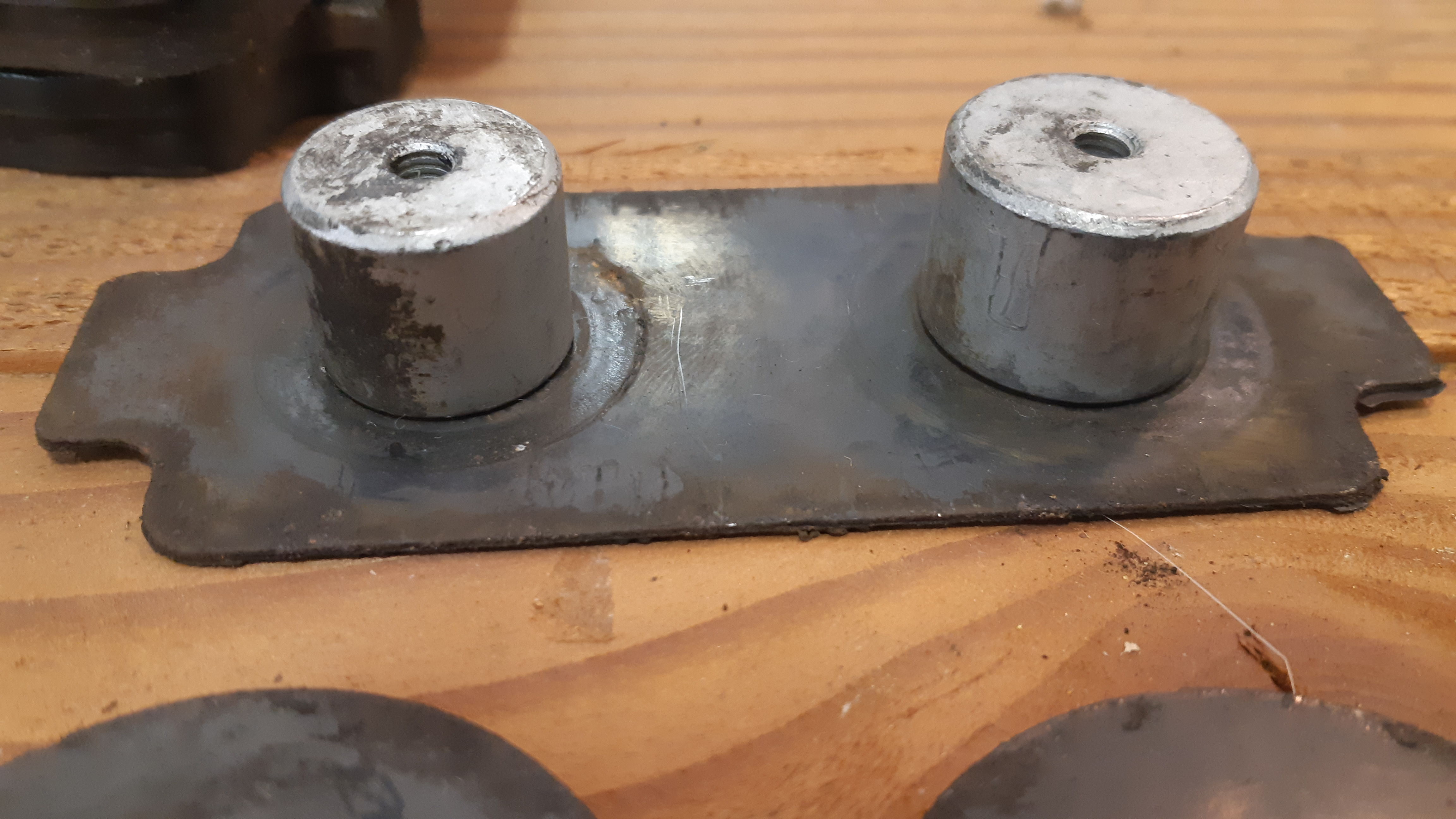

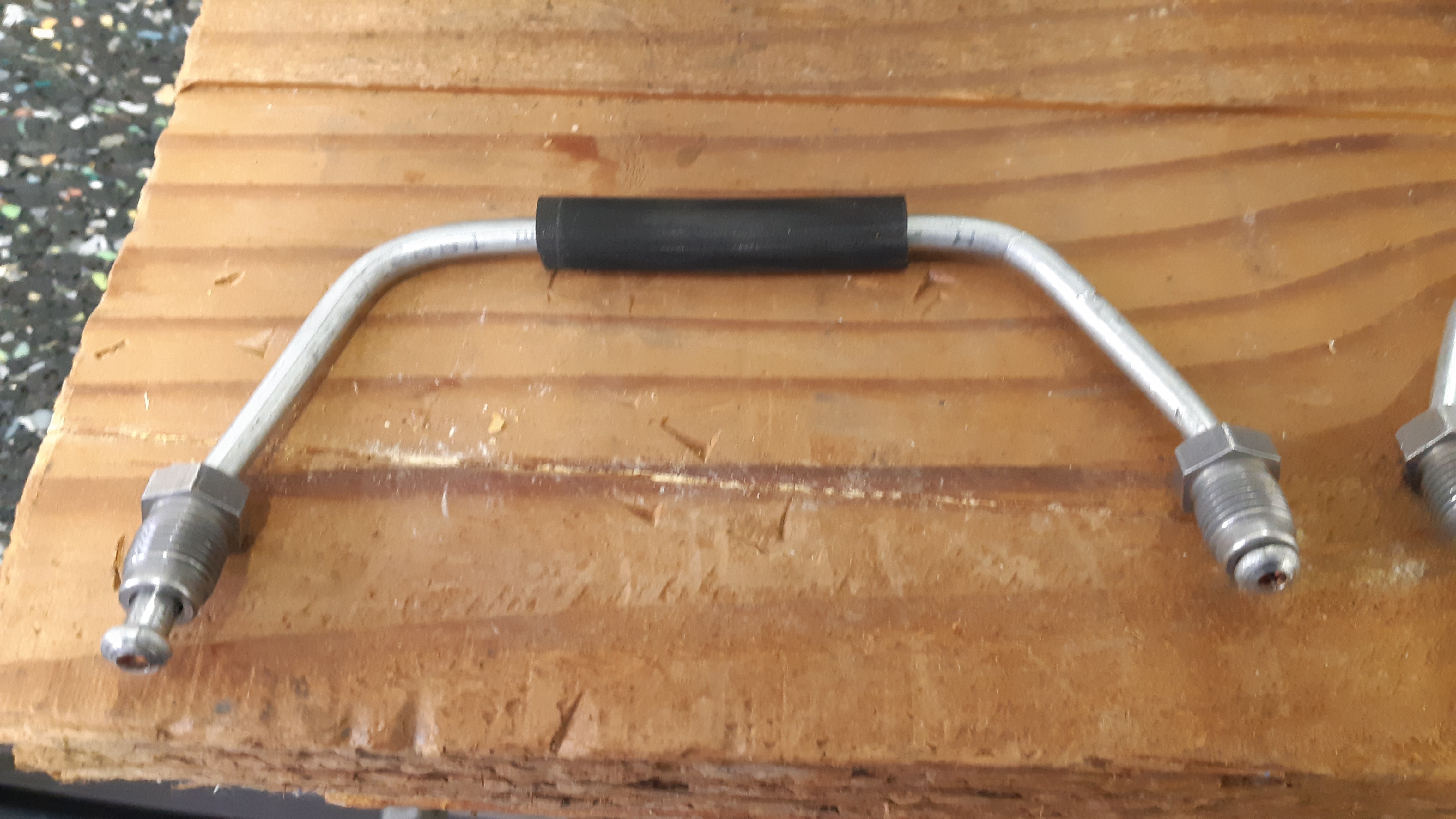

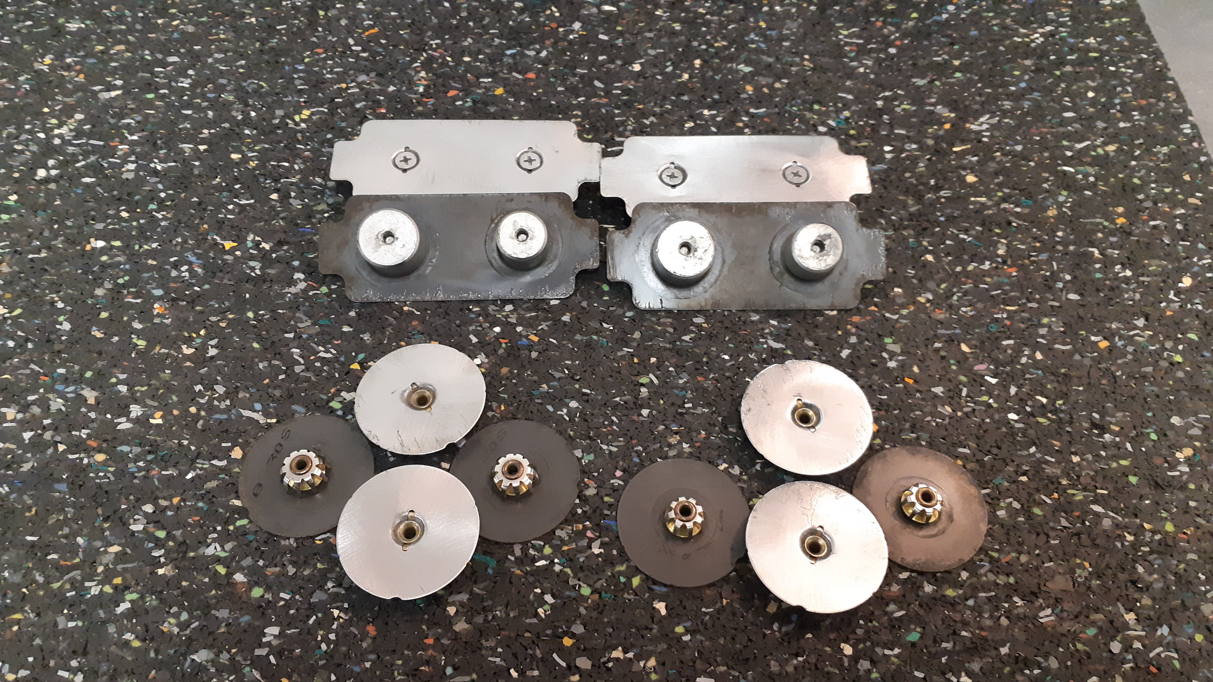

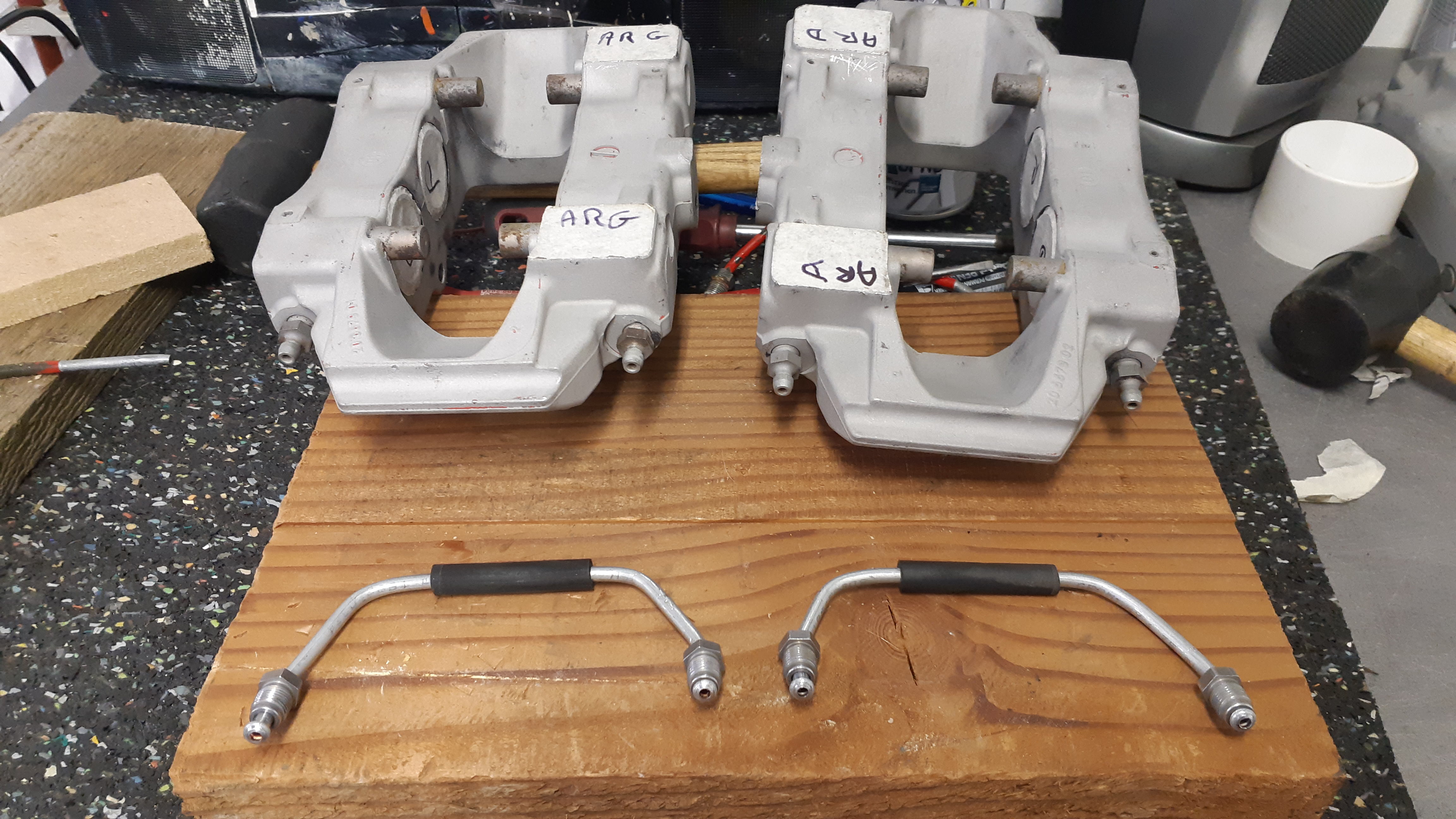

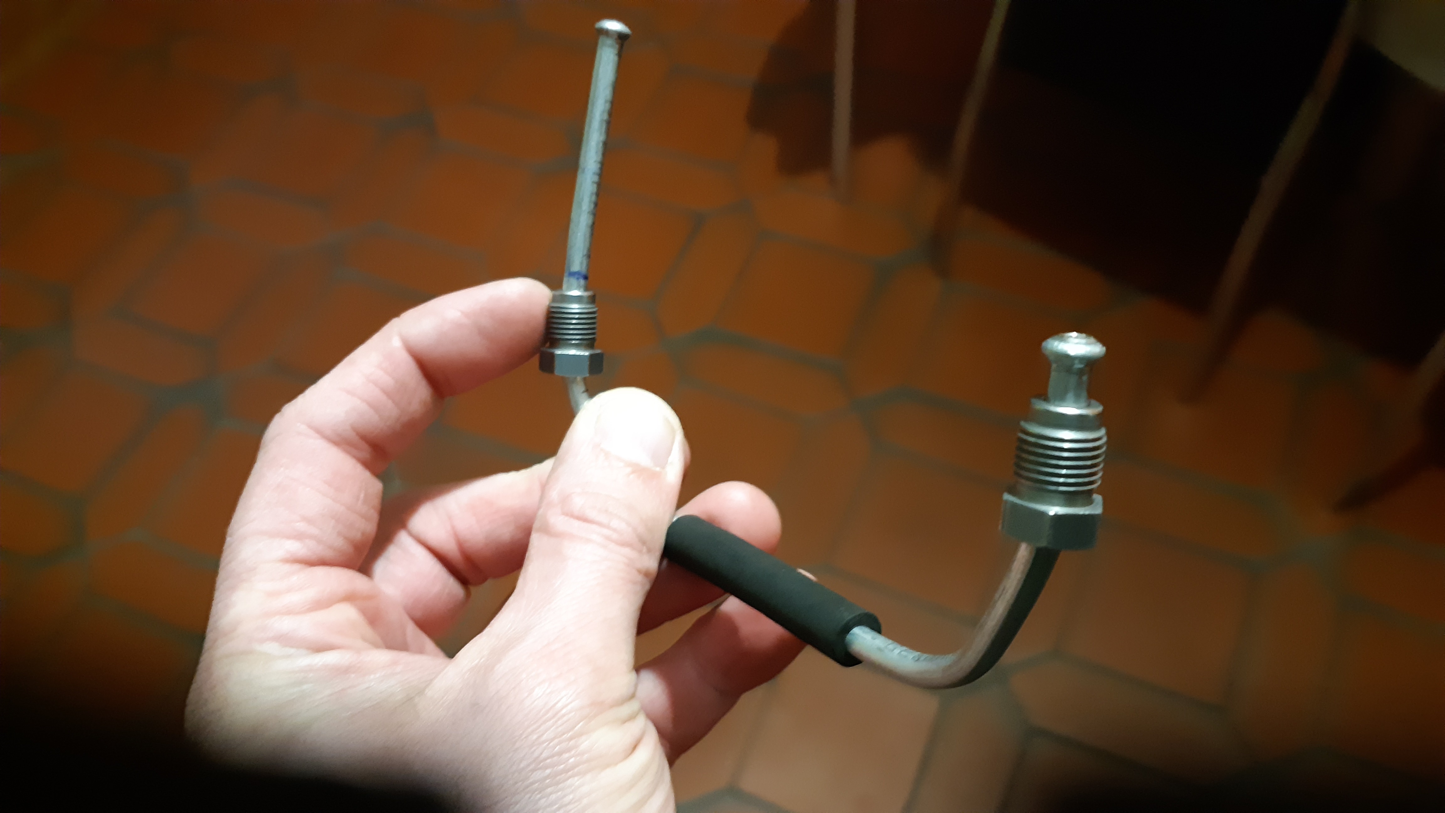

Bon un peu d'avancement.

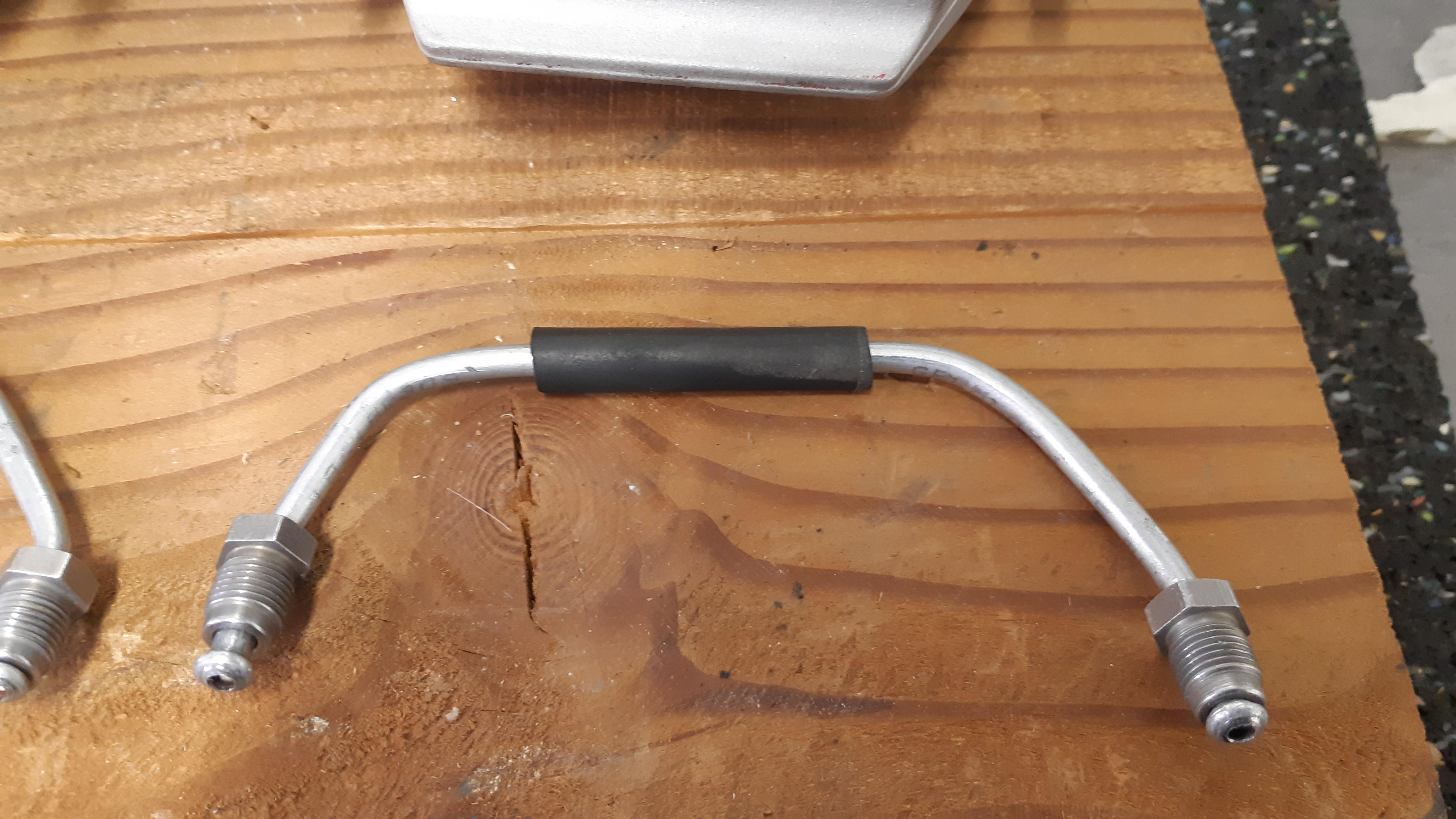

Durites Bypass enfin fini, j'en ai chié à les former à la bonne taille, c'est pas parfait de chez parfait car il y a en trop 3mm mais je peux plus rien faire maintenant qu'elle est formée.

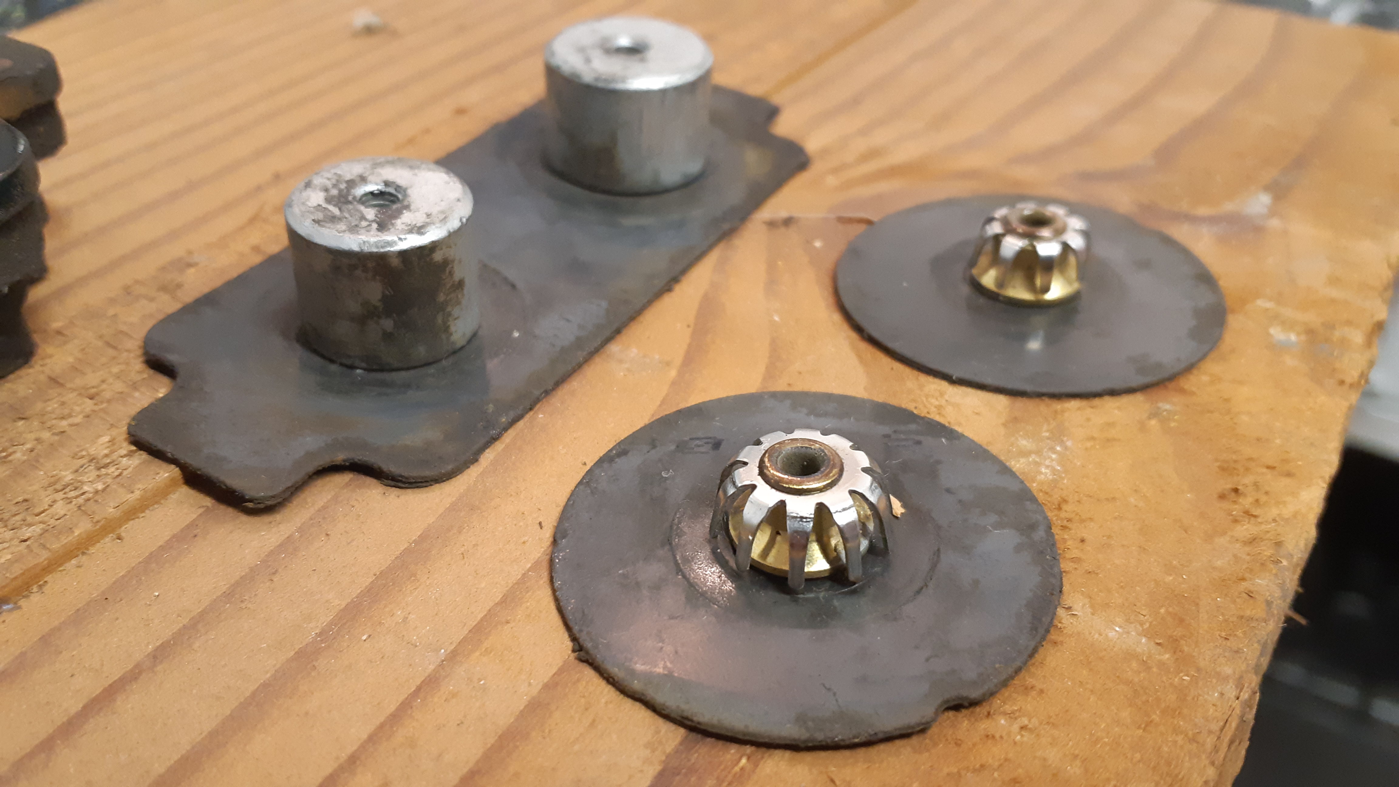

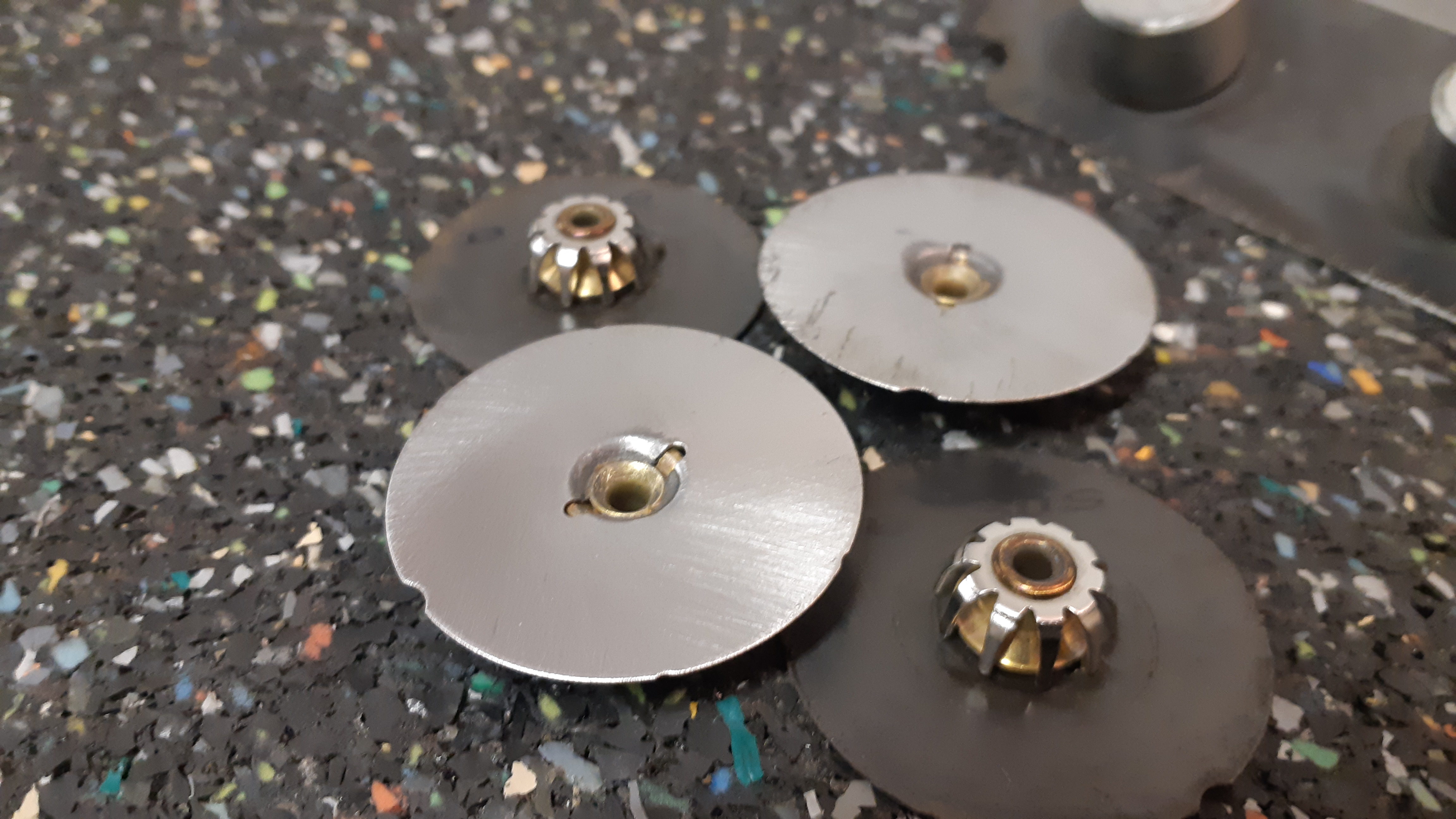

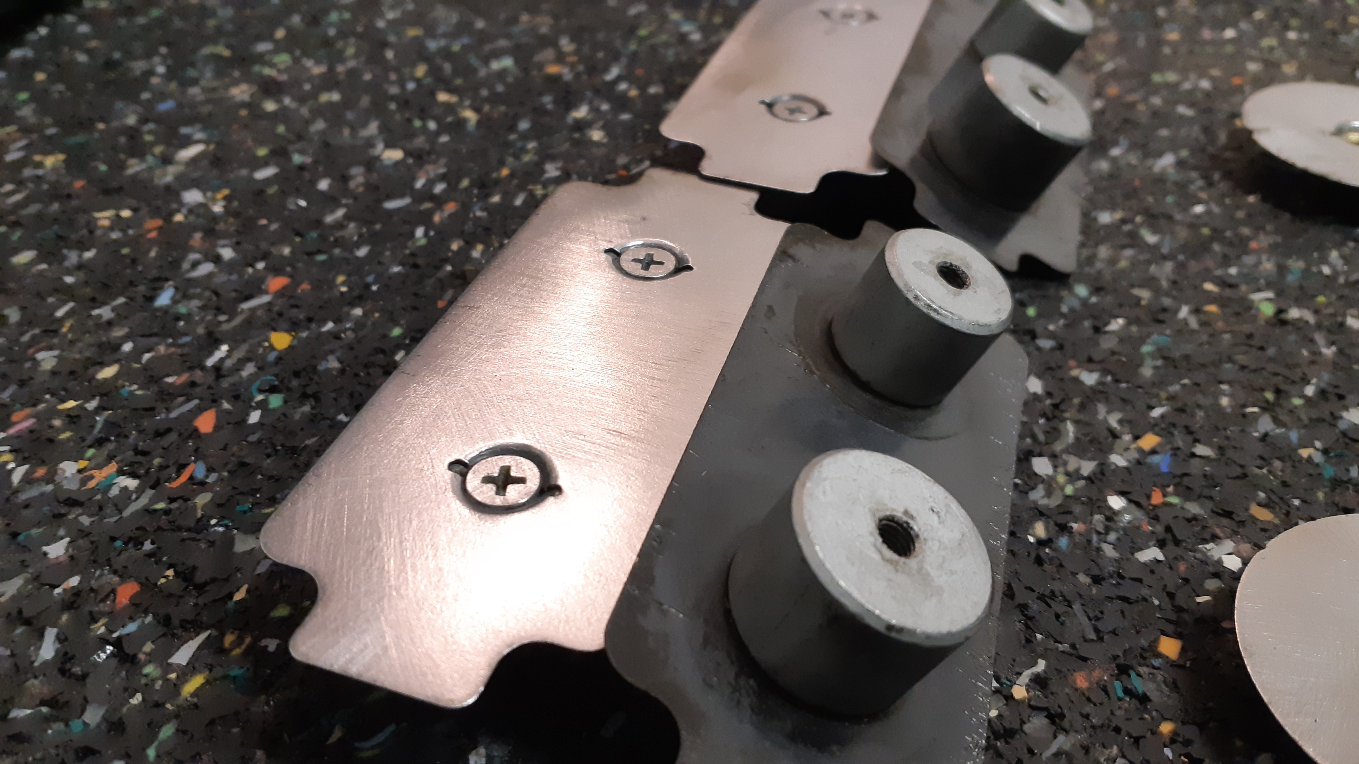

Les plaques anti bruit restaurer également.
il y a 3 minutes, Rodolphe a dit :
T'avais pas besoin de les déformer ...juste les inverser :ph34r:
il y a 6 minutes, ///Matthieu a dit :
il en a refait des neuves ... il fallait bien les former ...
il y a 7 minutes, ACS3 a dit :
Exact
Oui Matthieu elles étaient en piteuses états du coup j'en ai refait a neuf.
Mais c'est une belle galère à refaire à l'identique.
J'ai une question con les gars ...
Si on inverse pas les durites pour mettre le petit piston à l'attaque en 1er, qu'est ce qu'il se passe mis a part une efficacité moindre ? Usure anormale des plaquettes ?
