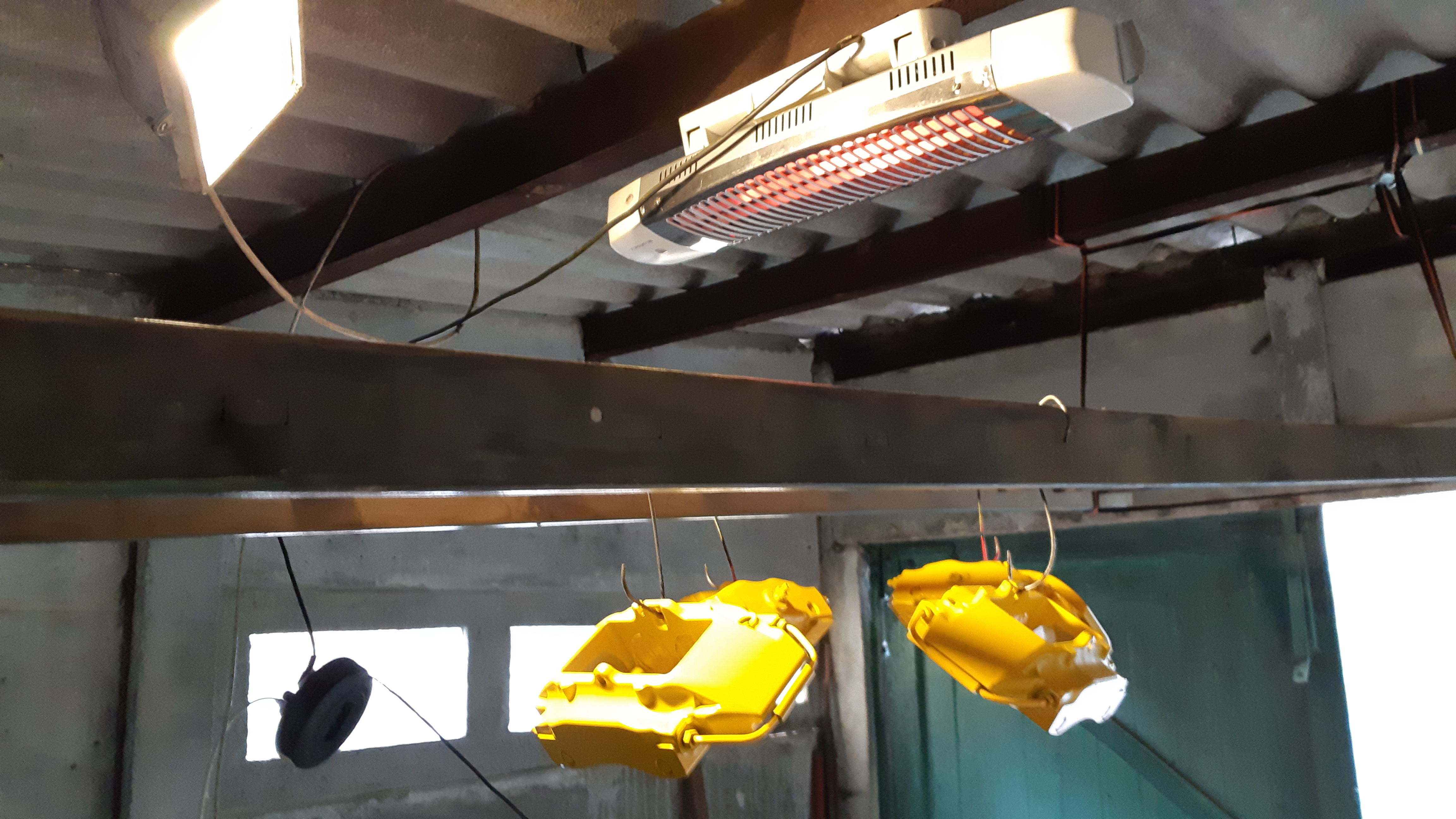

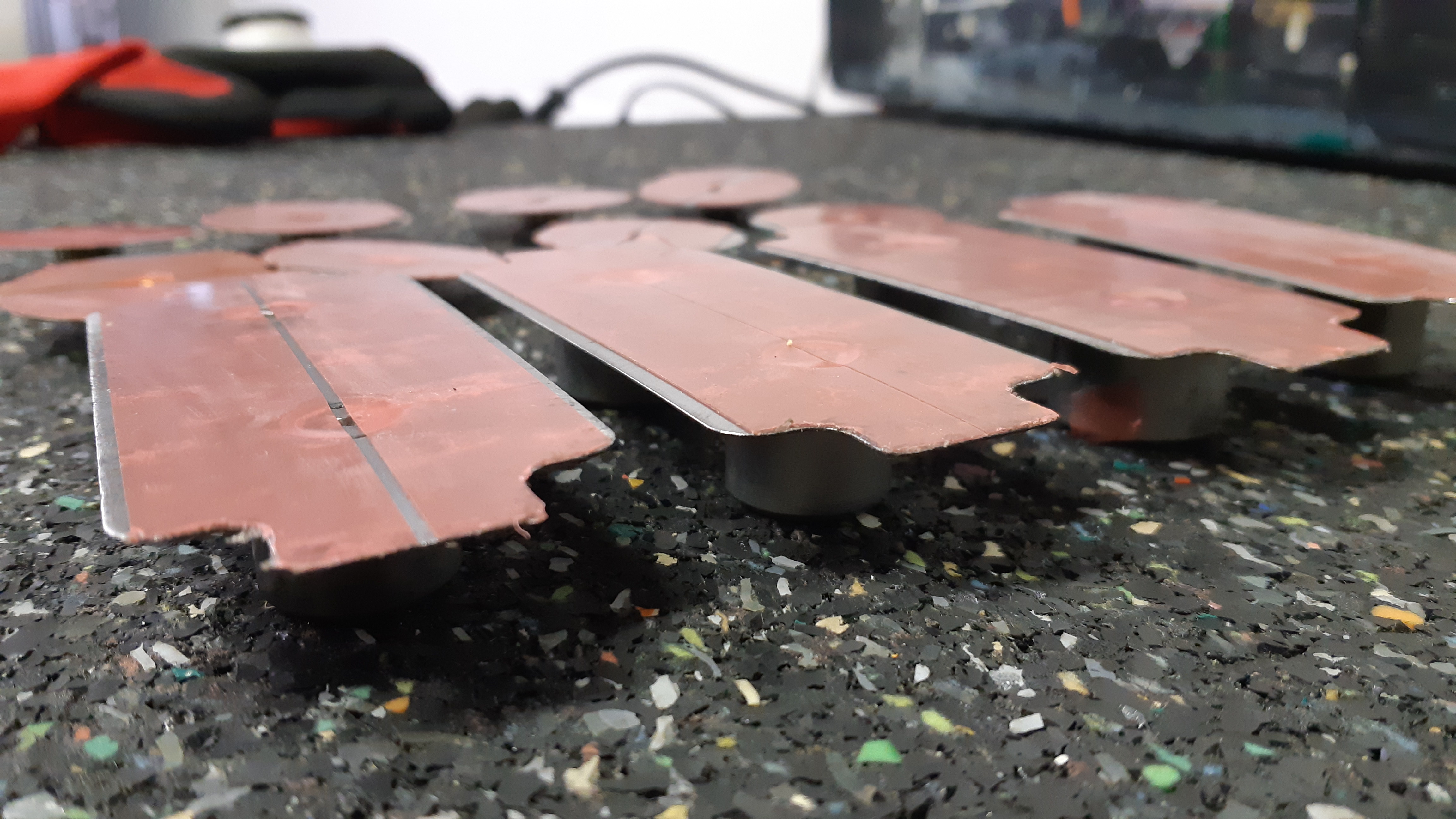

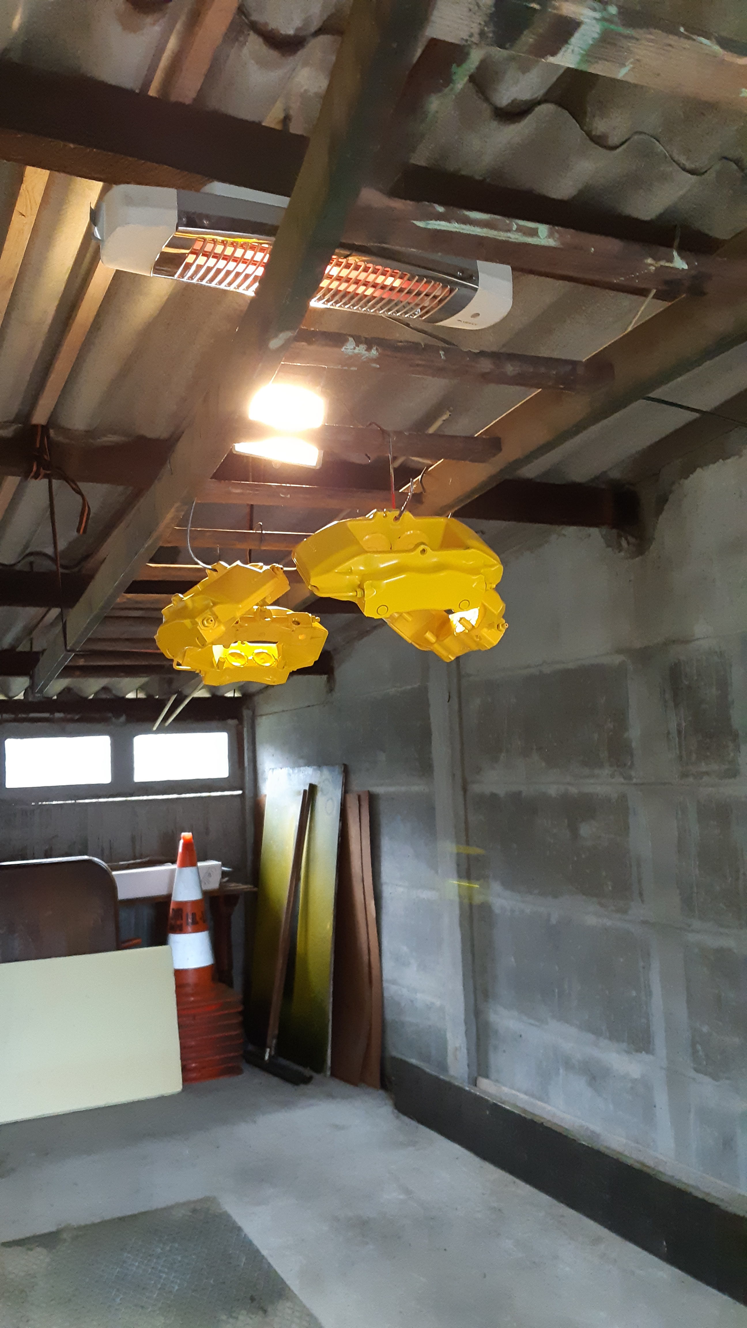

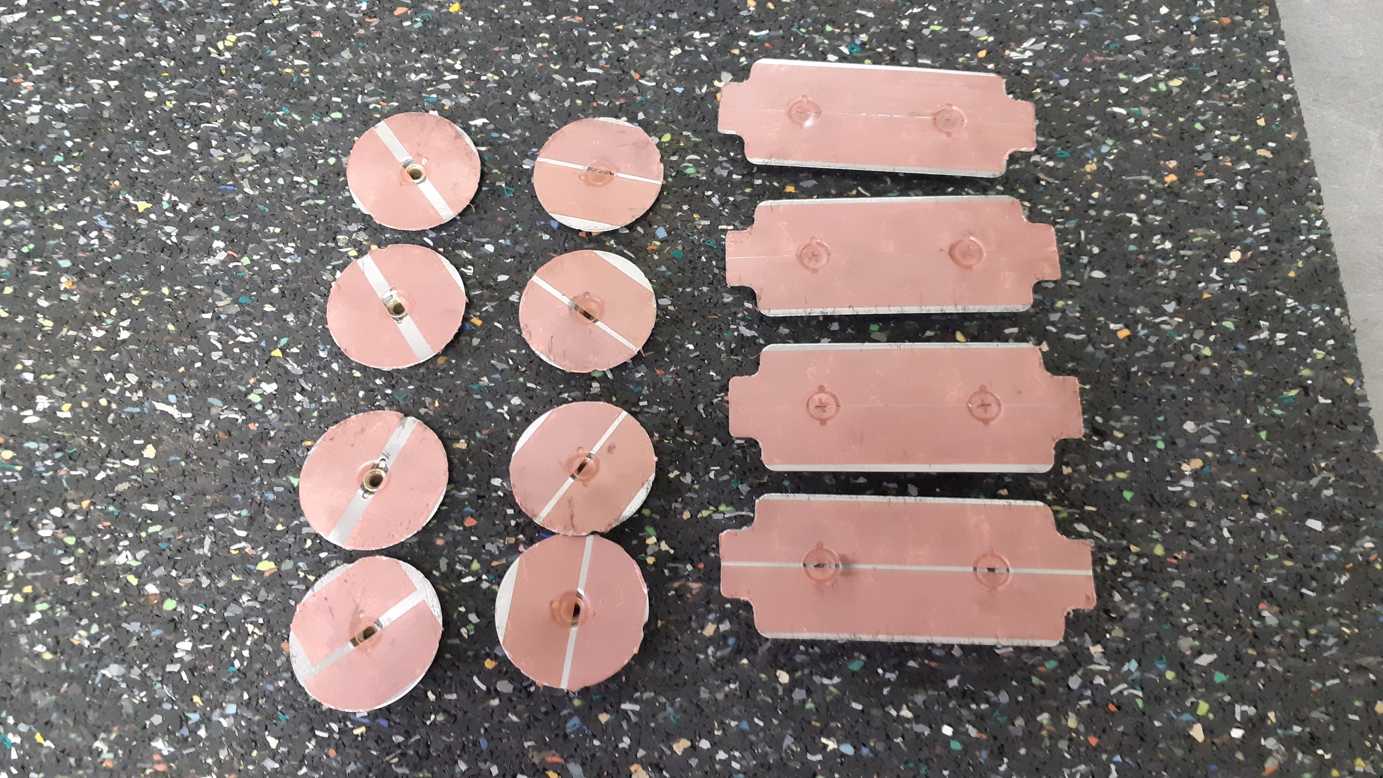

Sinon mis en peinture et séchage ;)
Double face très fin comme à l'origine
T’as pris quoi comme bombe ? Souvent c est pas tres brillant
La sa rend pas trop mao
Elle résiste jusqu’à quelle temp° la peinture ?
Ah! Je m'attendais à ce que tu nous montre du Foliatec qui a plutôt bonne réputation.
Tu nous diras la tenue dans le temps, ça m'intéresse.
De toute façon le brillant sera donné par le verni car il faudra vernir pour noyer les stickers BREMBO
