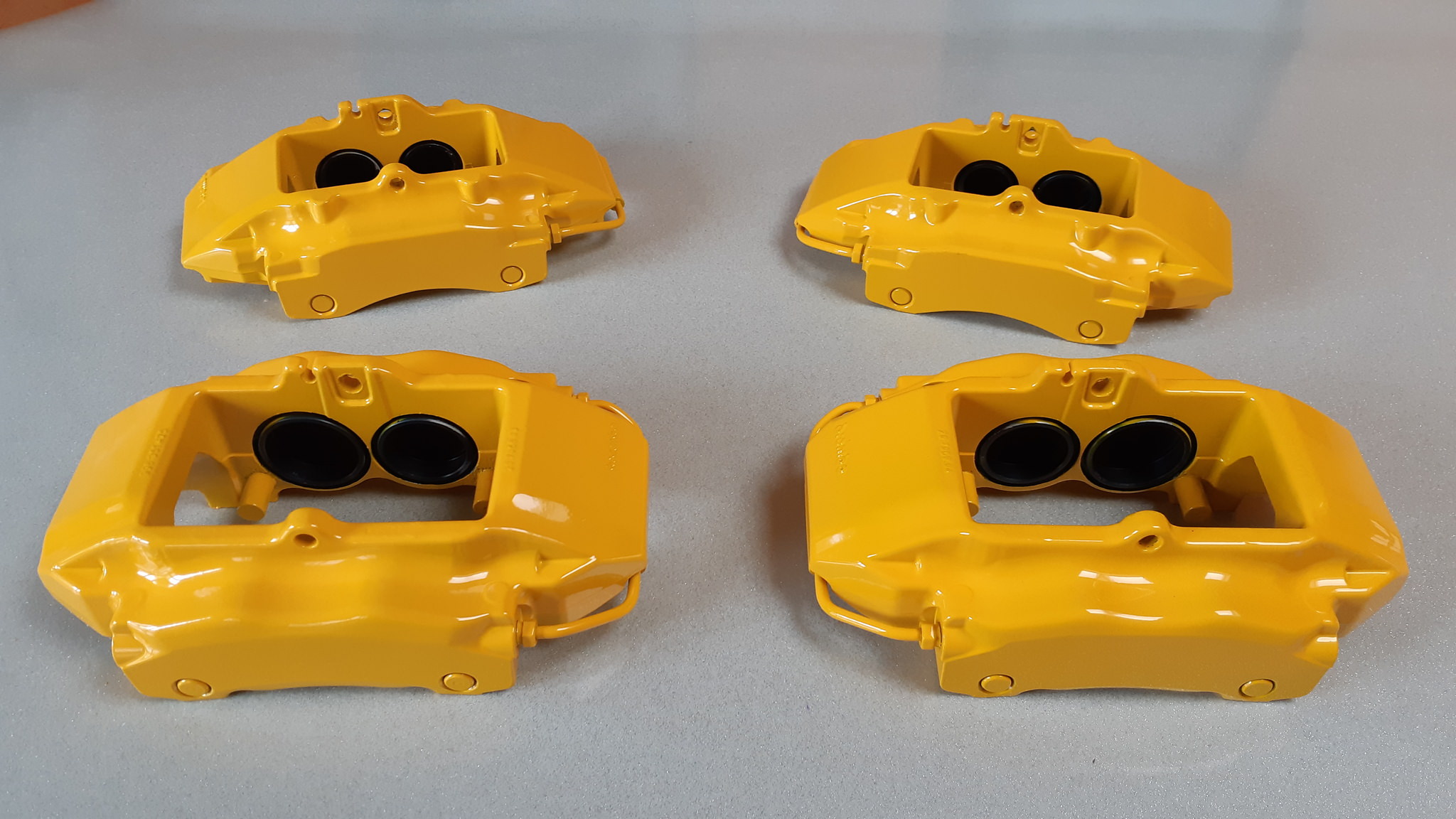

  • Fini plusqu'a installer. Désolé les photos se mettent dans le désordre.
  • geoffrey1993
    geoffrey1993
    montage des étriers de porsche 996  avec disques en 345mm plaquette pagid rs29
  • Bon ça y est j'ai roulé avec et ça va nickel.  Maintenant à voir sur les long et gros freinage. Mais je suis super content du résultat de la couleur jaune

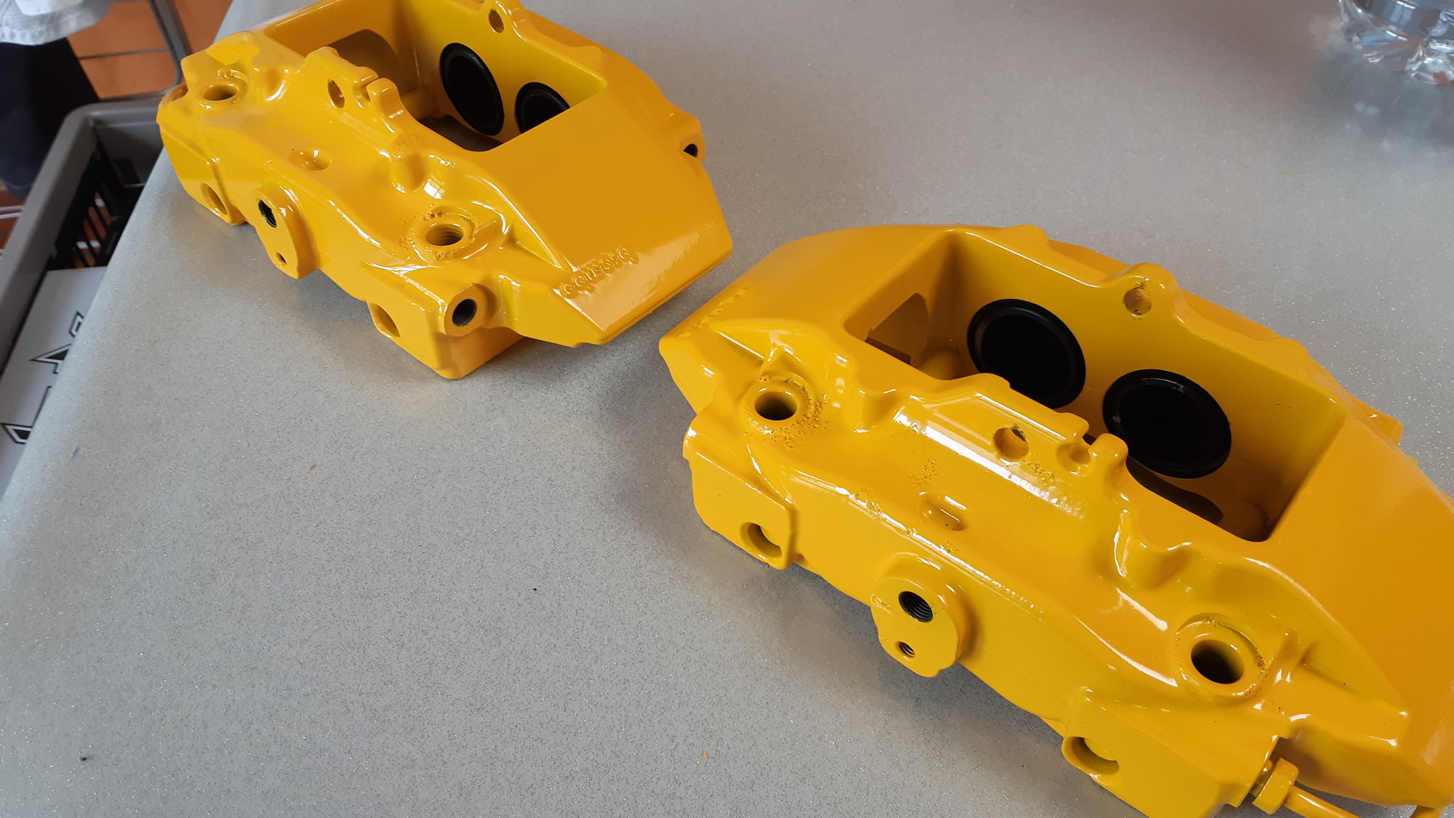

Ils sont bien brillant déjà j'hésite a mettre du vernis vous ent pensez quoi ?
J'ai peur d'une réaction du vernis car il ne sera forcément pas de la même marque.
Ca a l'air brillant direct, donc le vernis ne sera pas forcément pertinent.

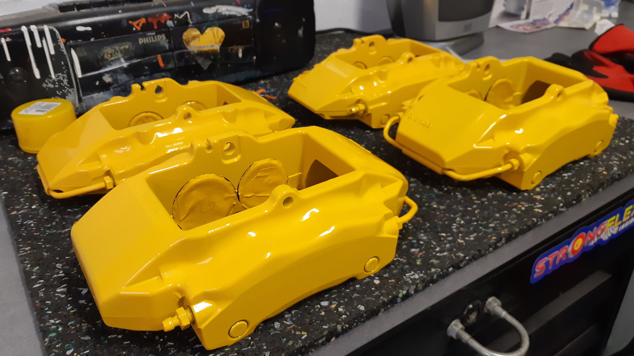

Non pas de vernis car brillant direct
En bombe mais 400°c

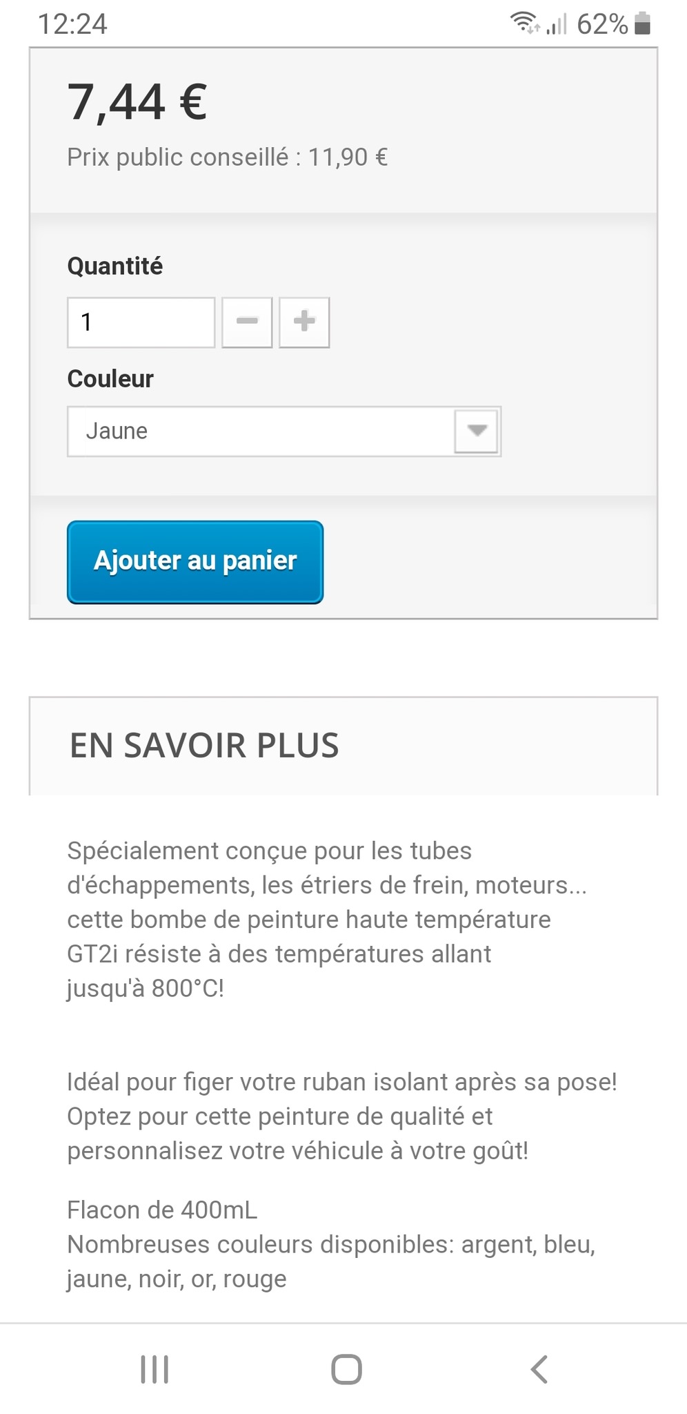

Je vais faire les AR avec ta bombe GT2i elle a l'air de bien couvrir en plus !! Pour 4 étriers tu as utilisé combien de bombe ?
Jai utilisé 3 bombes parce que j'étais à nu.
Je viens d'en recommander une 4eme pour remettre une dernière couche.
Toi si c'est déjà jaune avec 2 bombes tu en aura assez pour les 4.
Elles sont  pas chere en plus
Modifié par Rodolphe
Okay je part sur 2 alors , quel site ? j'arrête mes questions après ^^
Regarde si tu peux performance parts.
https://www.performance-parts.fr/fr/
Moi je suis en pro donc j'ai pas de soucis.
J'ai un doute pour les particuliers.
Regarde et dit moi tt de suite stp.
La ref de la bombe c'est GT.PHT.J

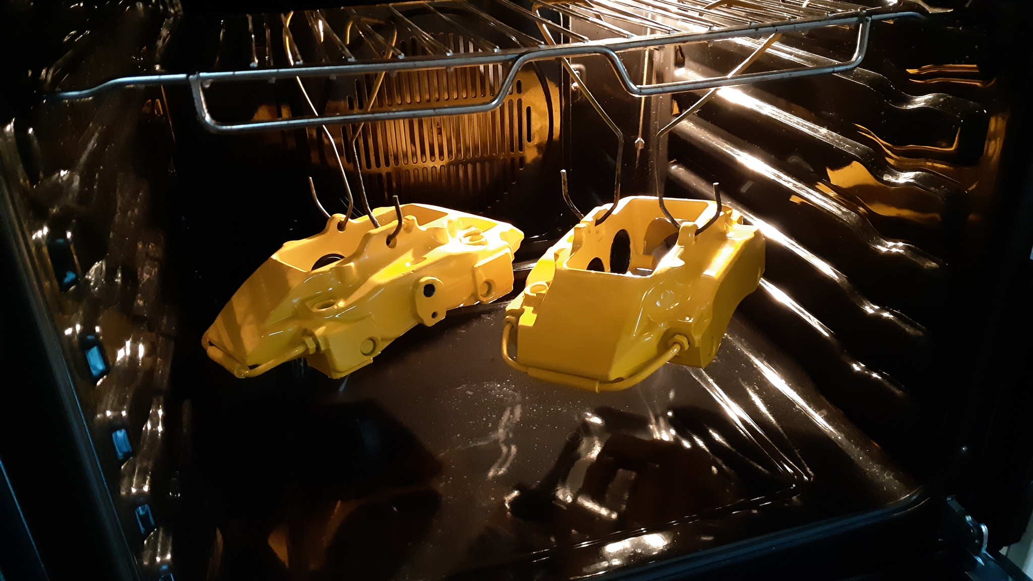

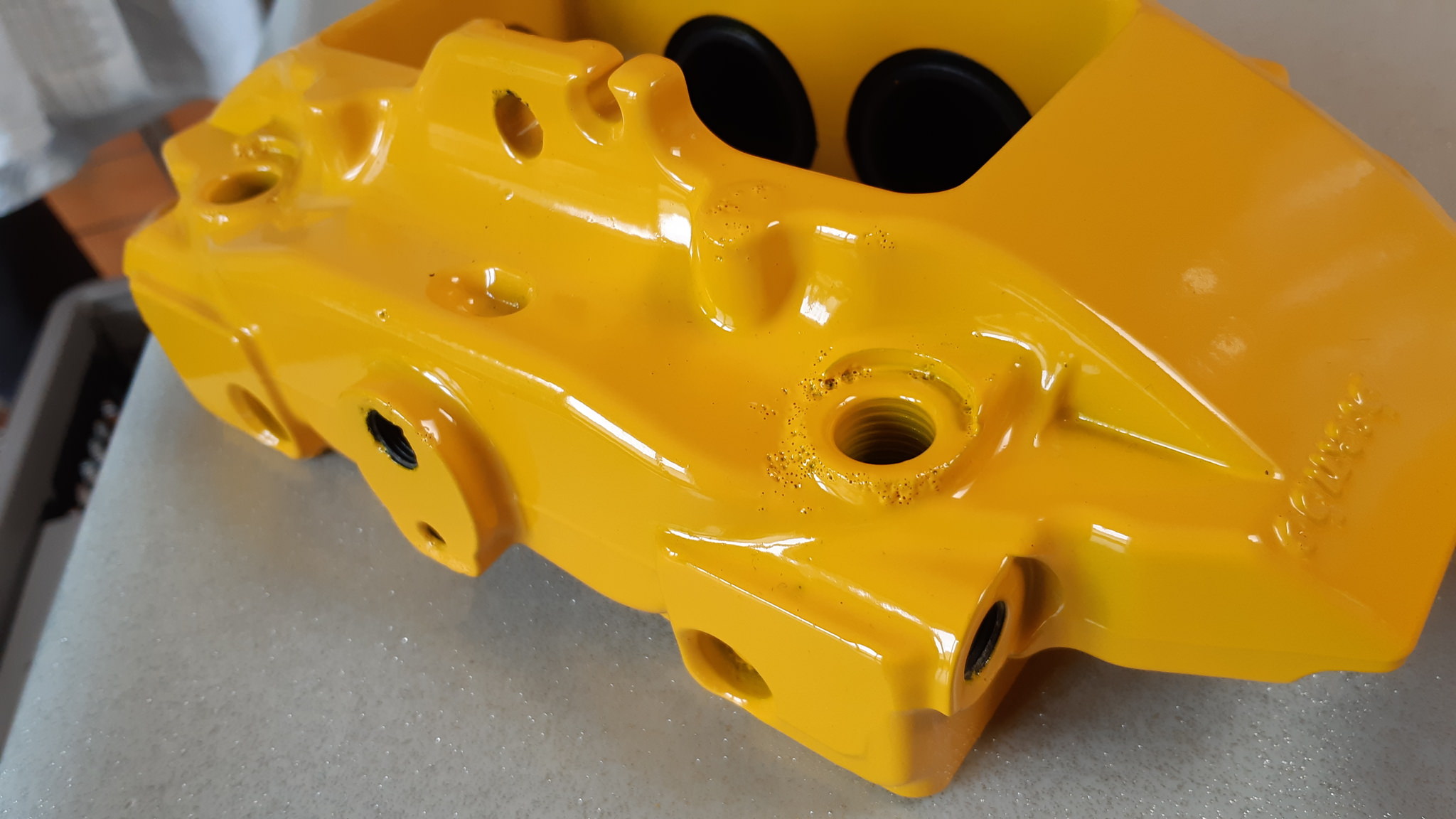

N'étant pas encore entièrement satisfait, j'ai remis une couche de peinture puis repasser au four mais j'ai laissé 3 min de trop du coup la peinture a bullé.
Je suis degu mais sa se verra pas car c'est coté intérieur.
Mais fait chier quand même pffff. Quel con !!!
Les avants j'ai mis moins longtemps et c'est impeccable.
