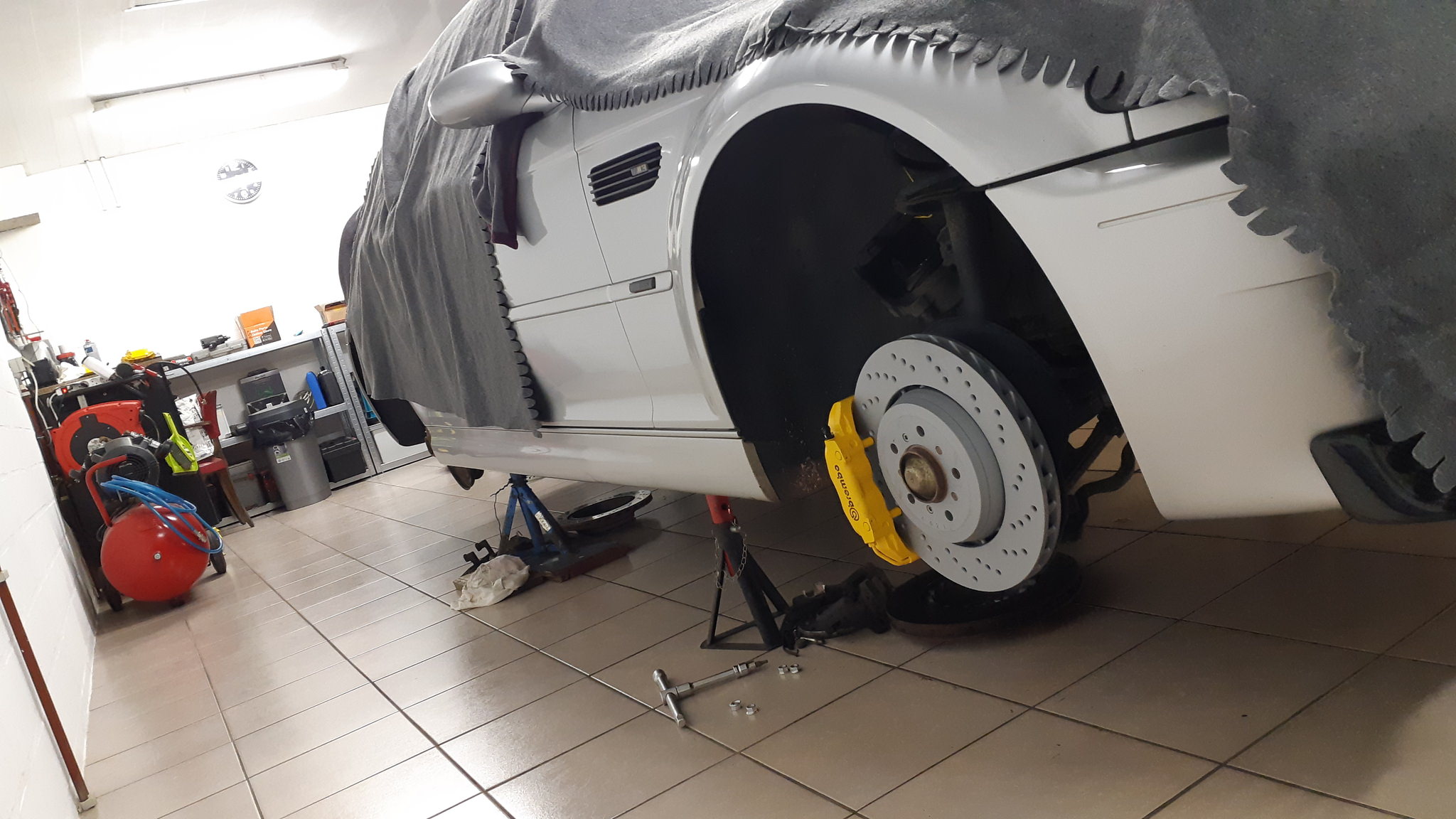

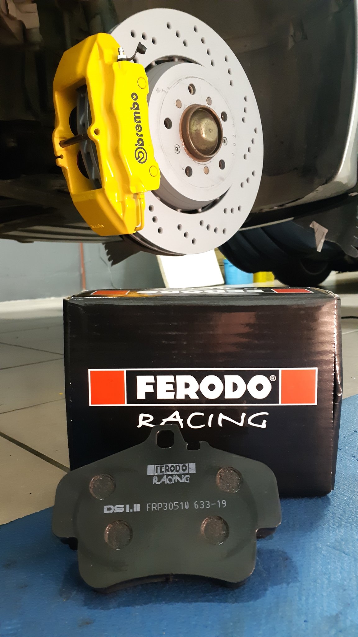

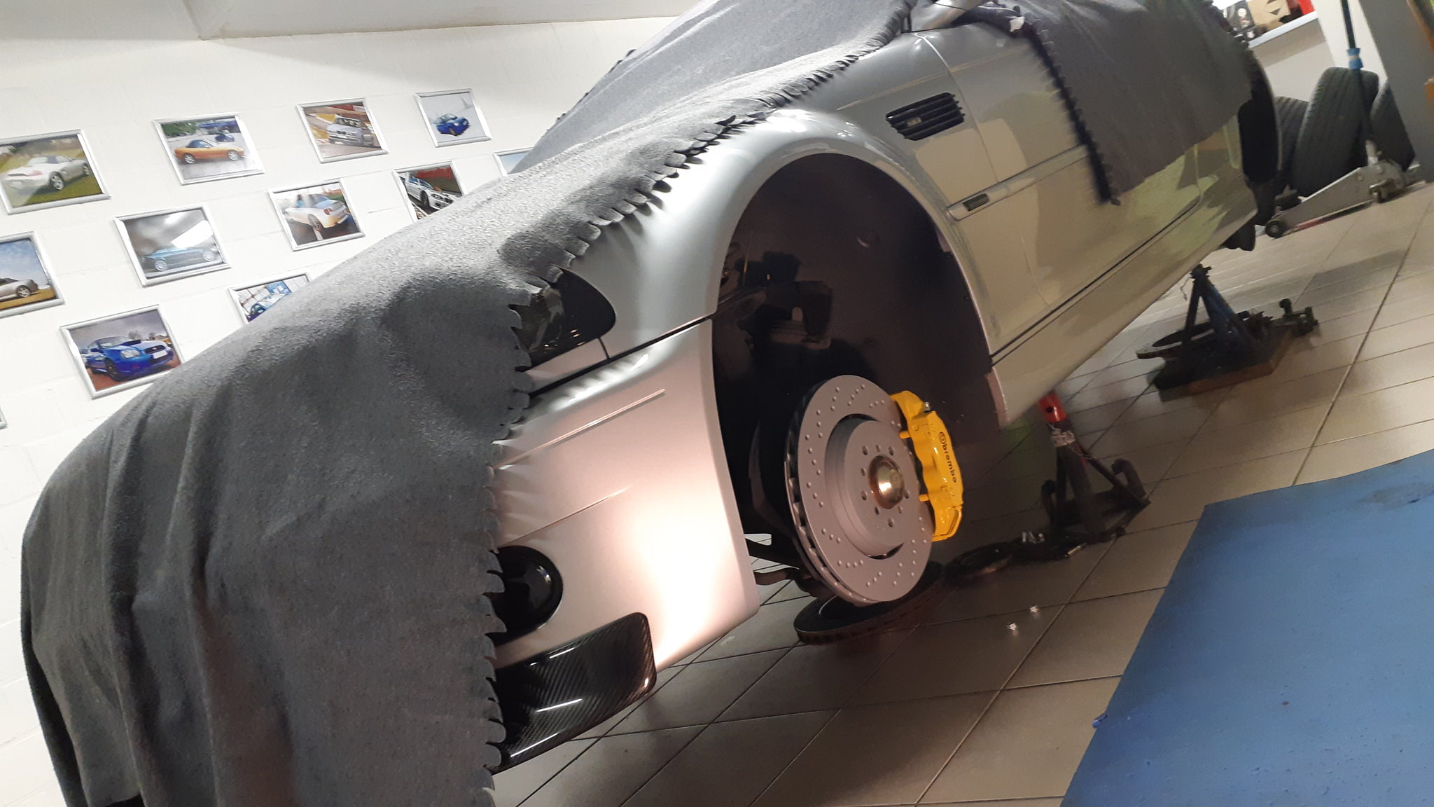

  • Fini plusqu'a installer. Désolé les photos se mettent dans le désordre.
  • geoffrey1993
    geoffrey1993

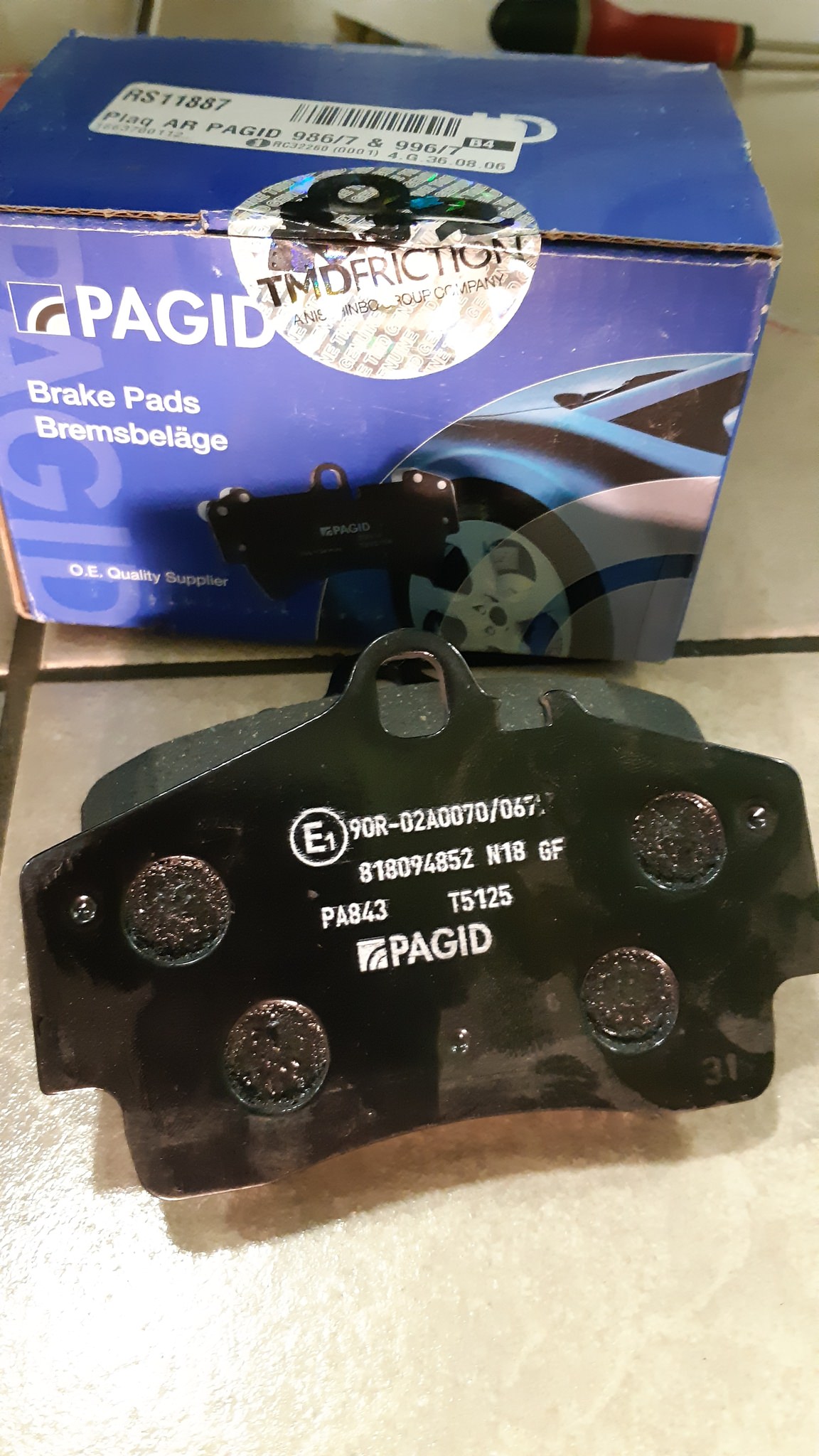

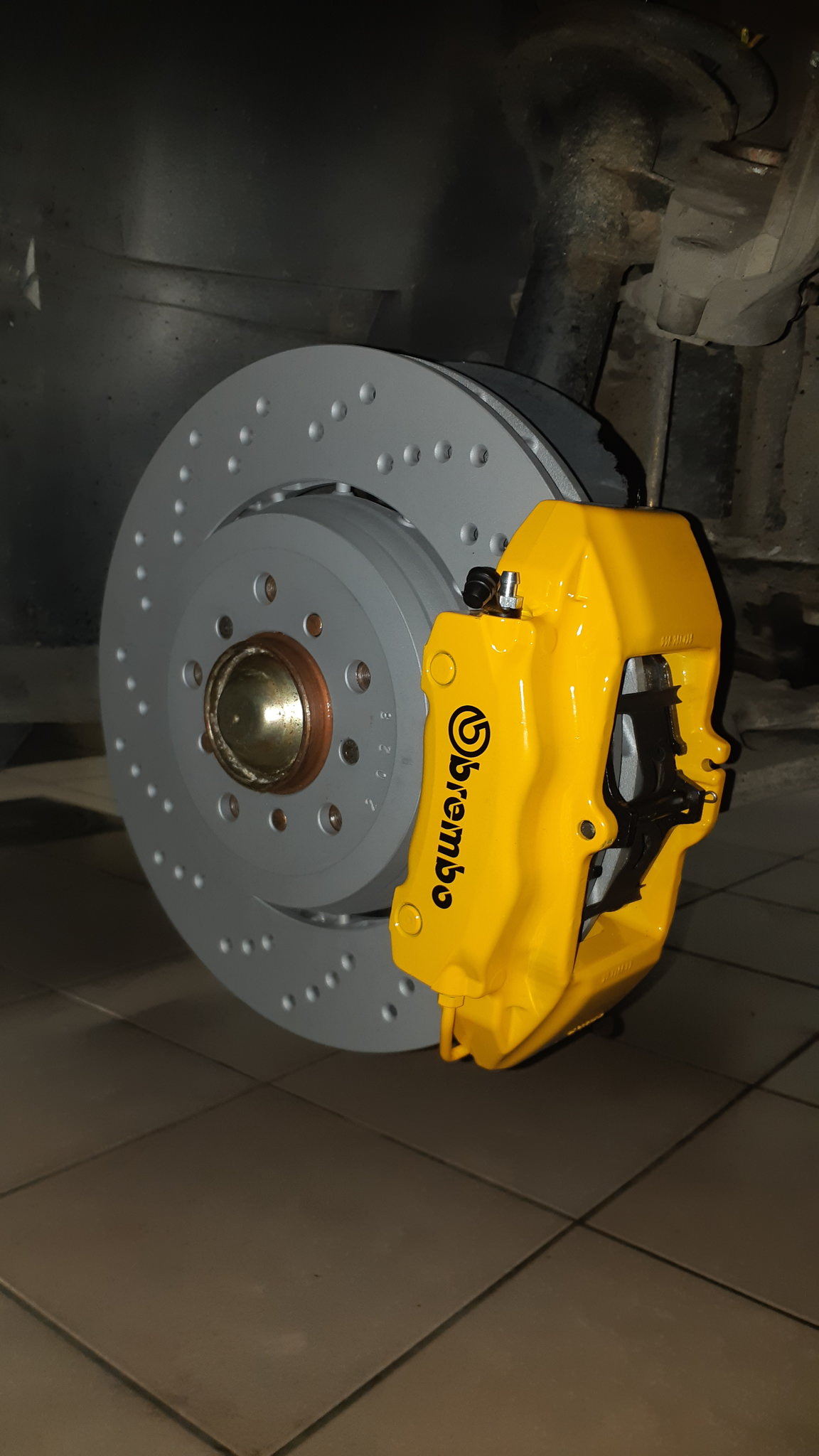

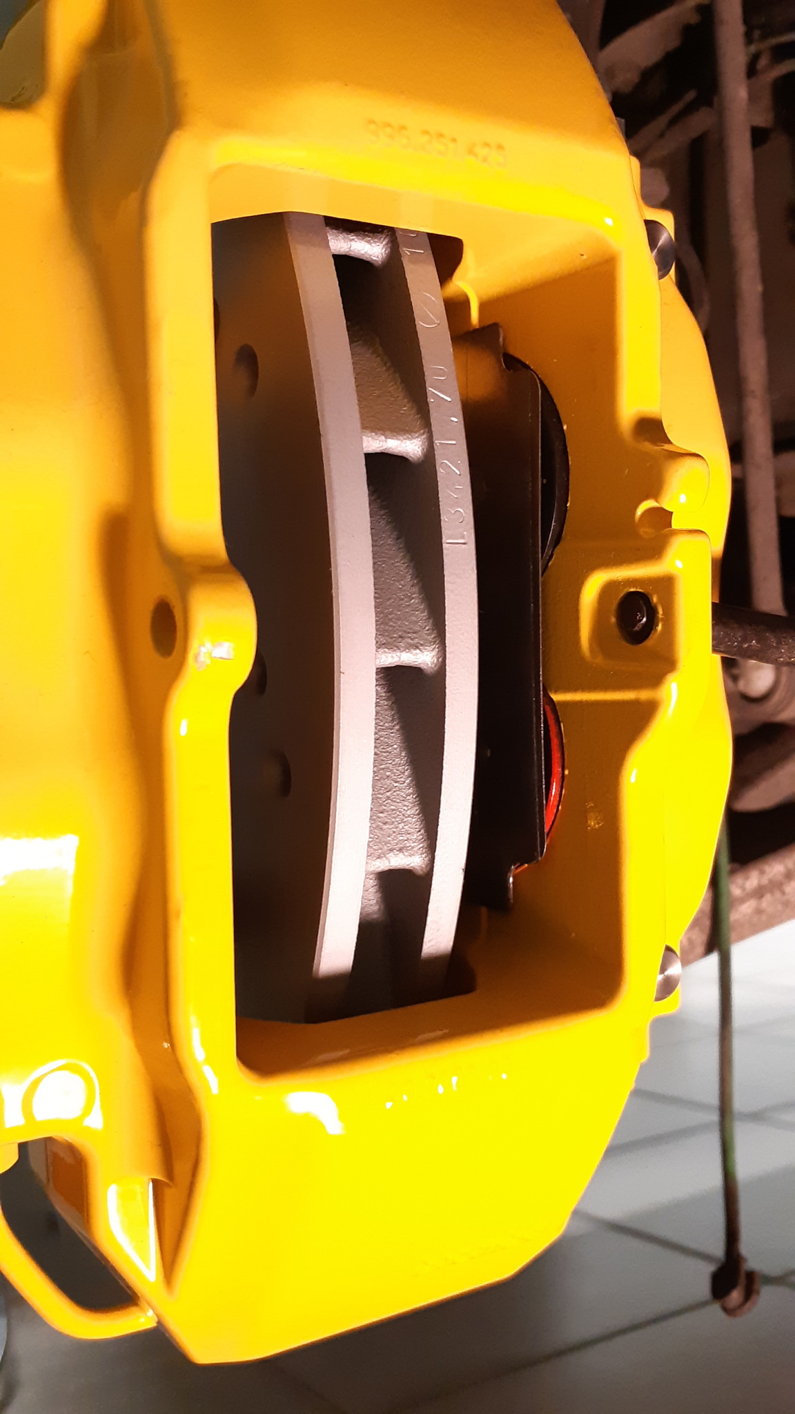

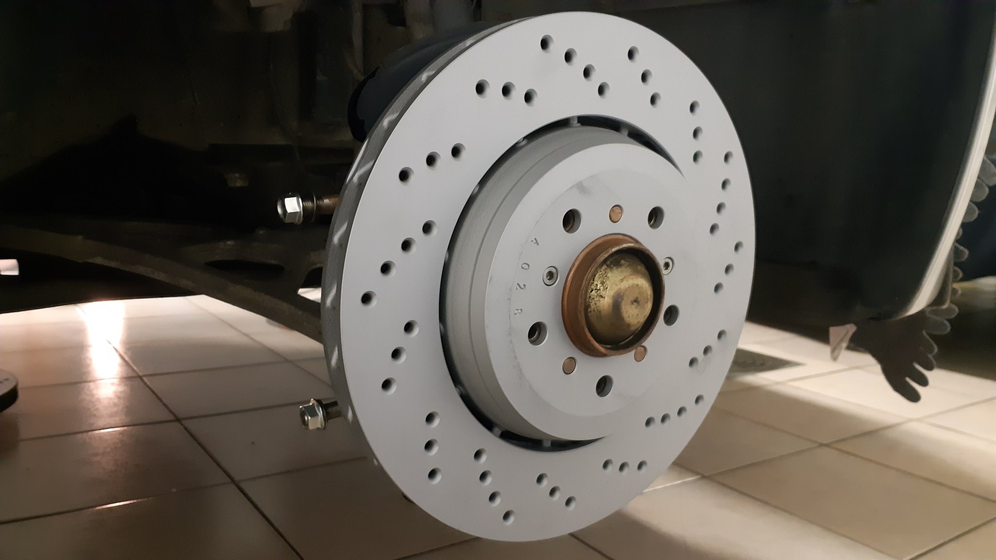

    montage des étriers de porsche 996  avec disques en 345mm plaquette pagid rs29

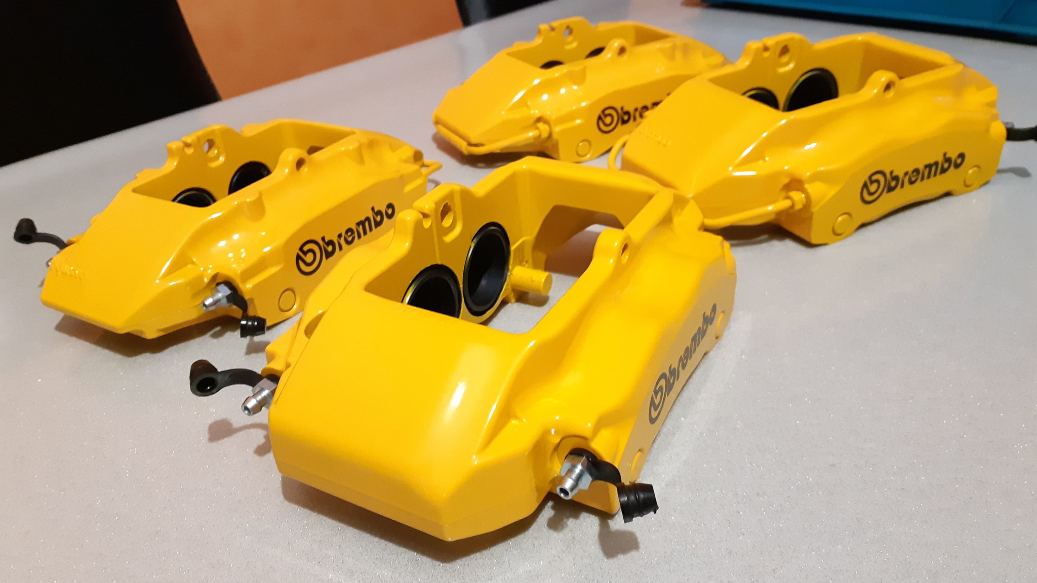

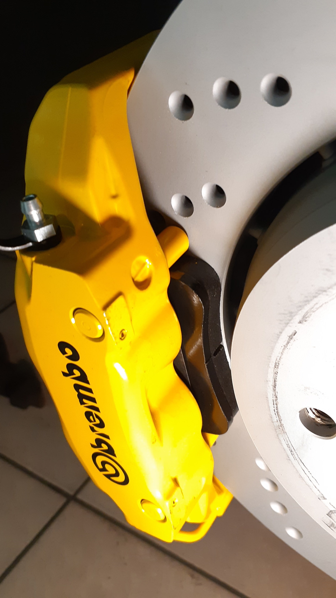

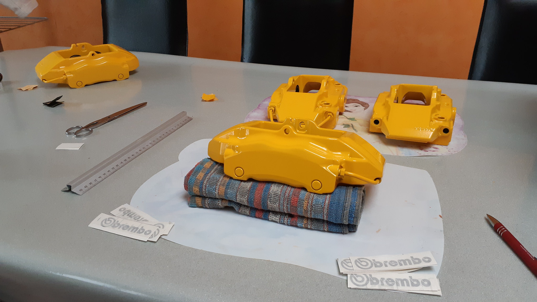

  • Bon ça y est j'ai roulé avec et ça va nickel.  Maintenant à voir sur les long et gros freinage. Mais je suis super content du résultat de la couleur jaune

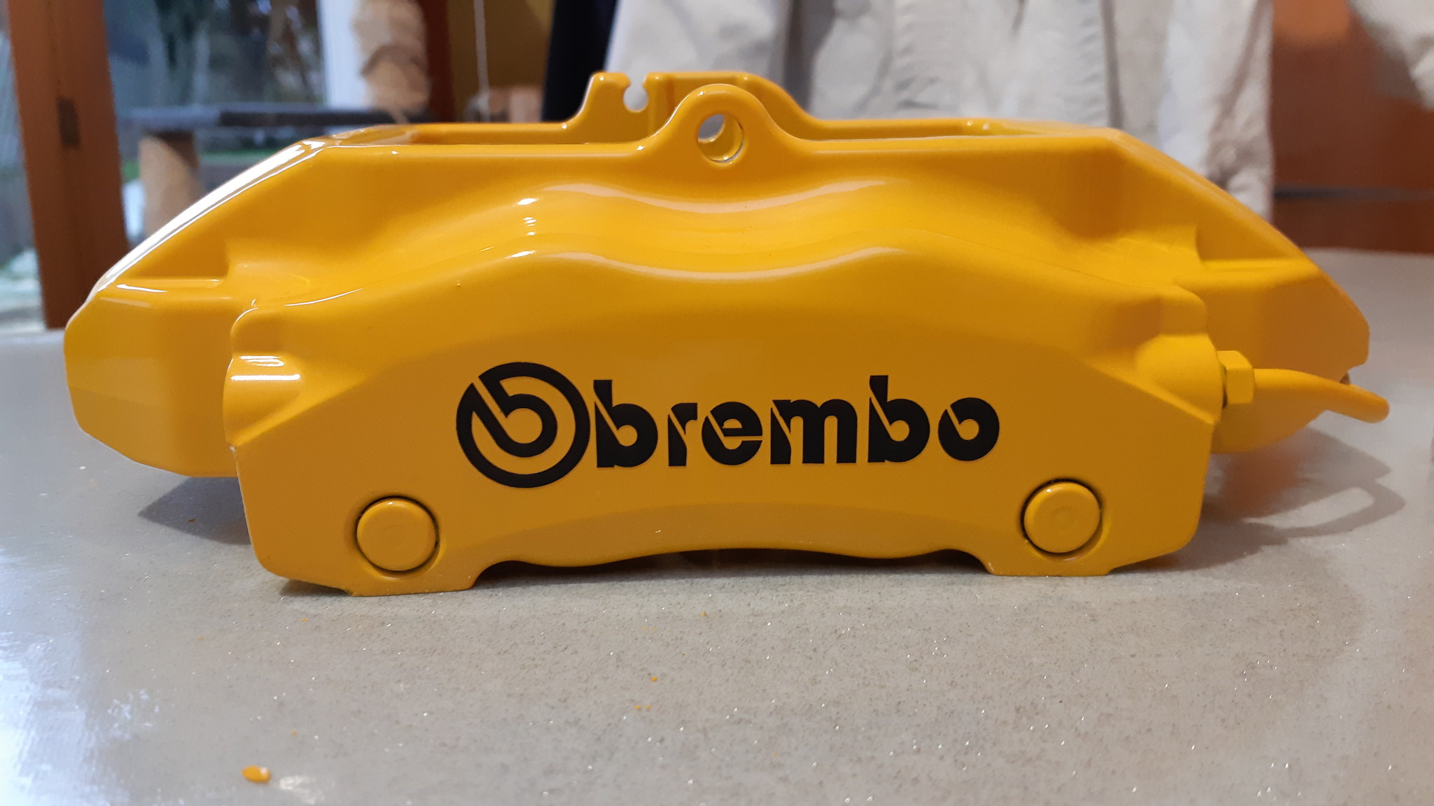

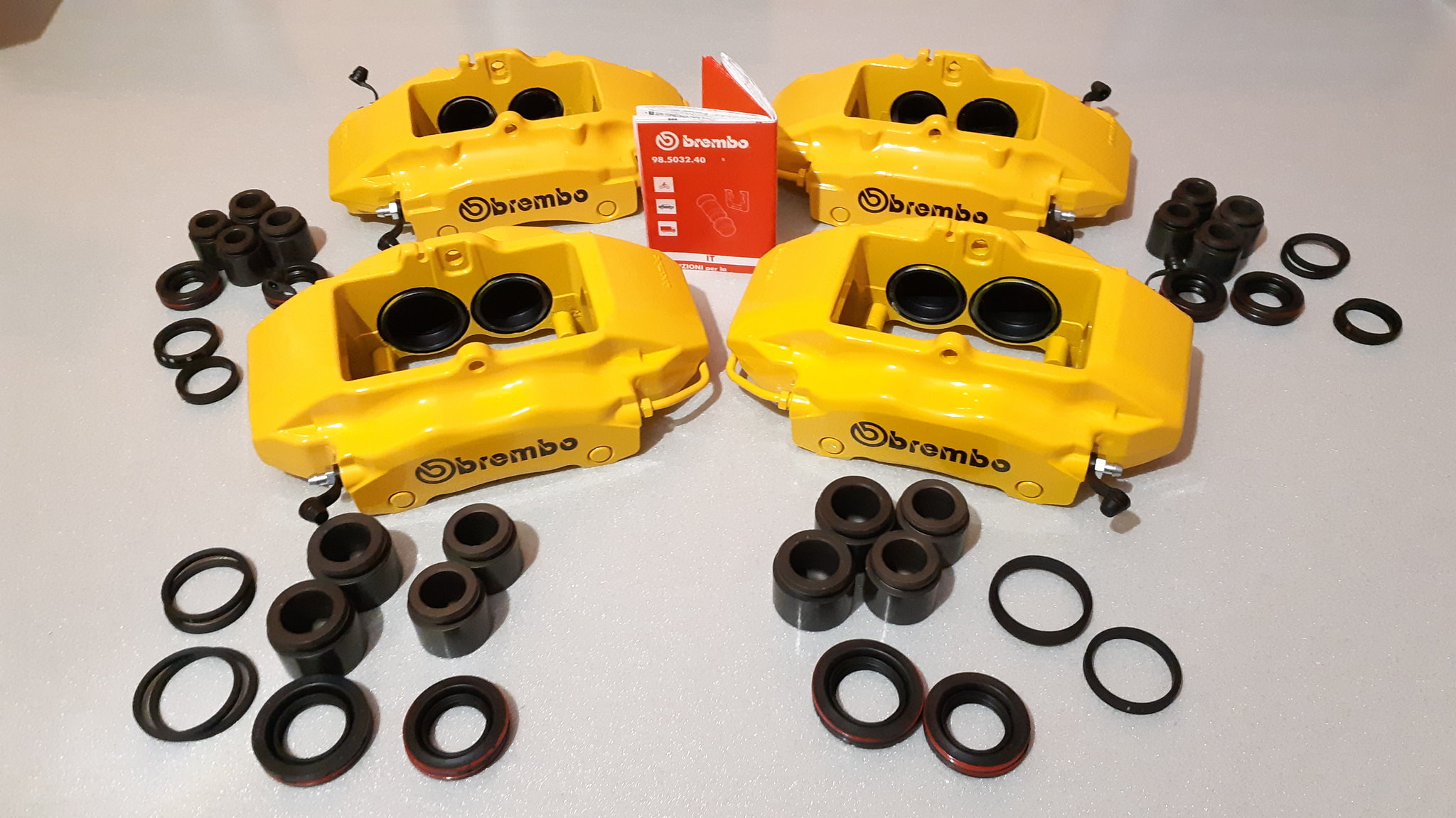

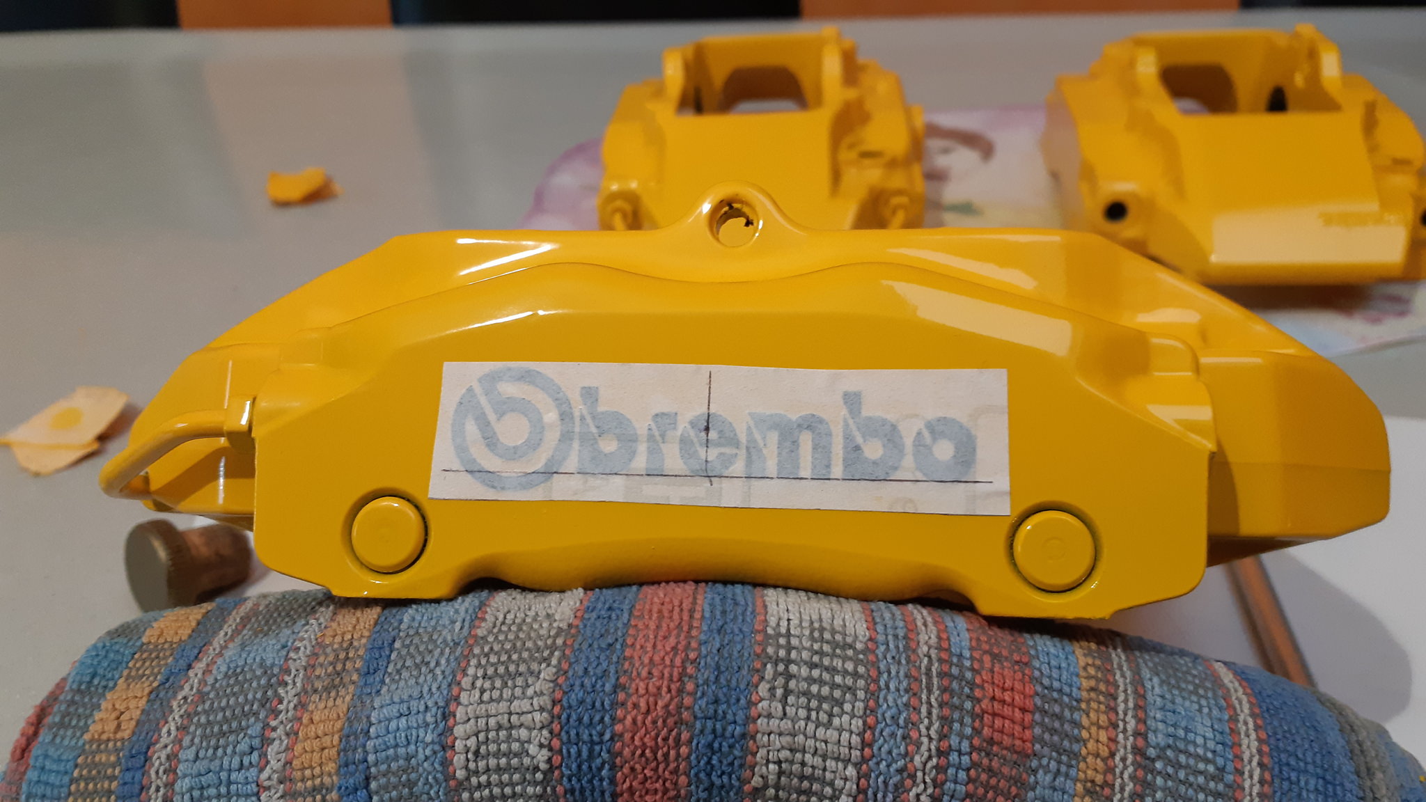

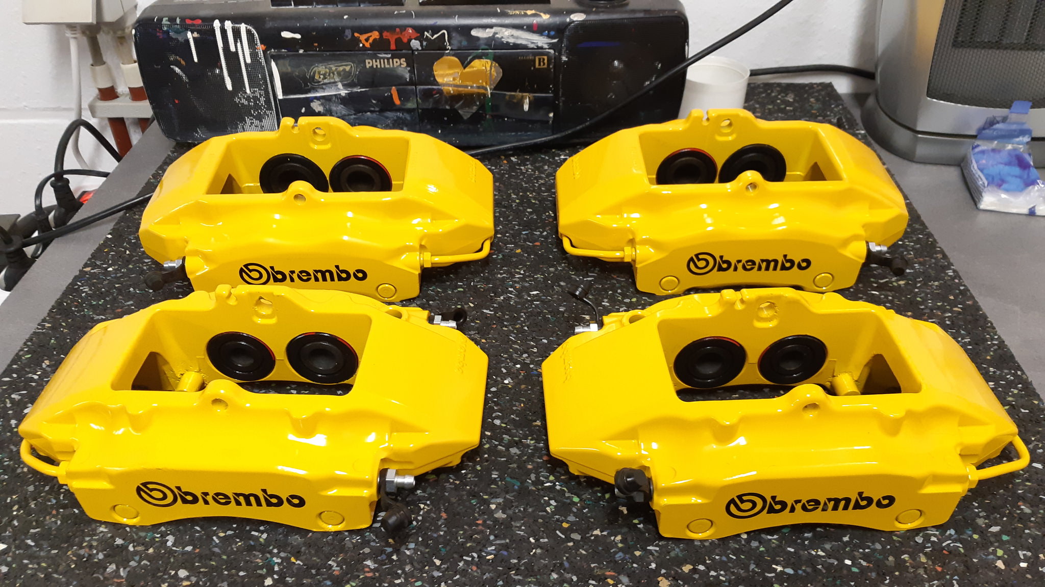

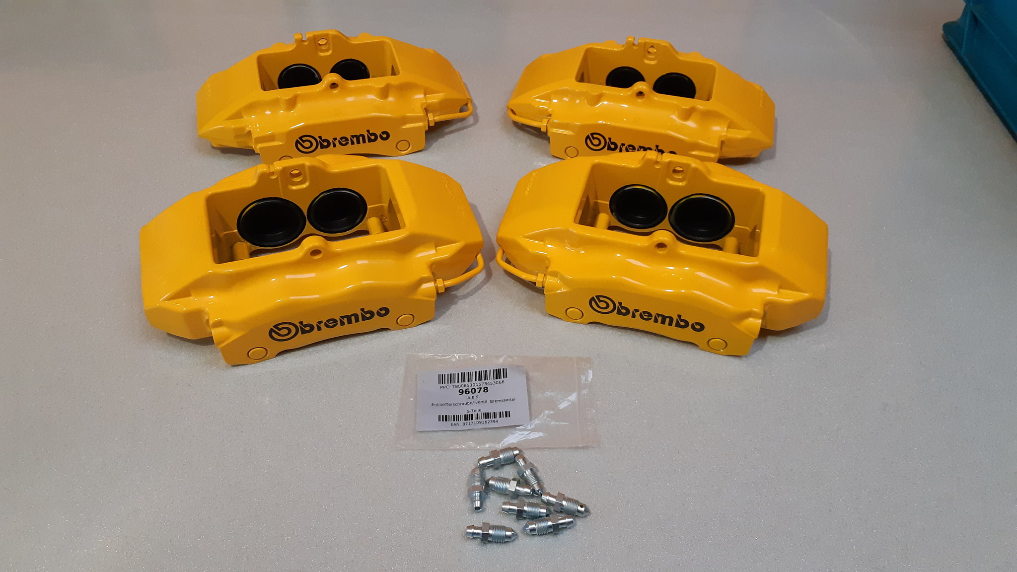

Merci mais j'ai les nerfs et je m'en veut terriblement d'avoir merdé sur le temps de four
Je ne savais pas qu’il fallait passer au four avec ces peintures HT en bombe?
oui, mais j'ai jamais trouvé ni la bonne temp ni le bon temp...
@Rodolphe combien ? 15 min à 120° ?
Oh un gratin de brembo !!!
Yes, si tu peux nous en dire plus sur l'étape du four ;)
150° sans préchauffage 15 min max

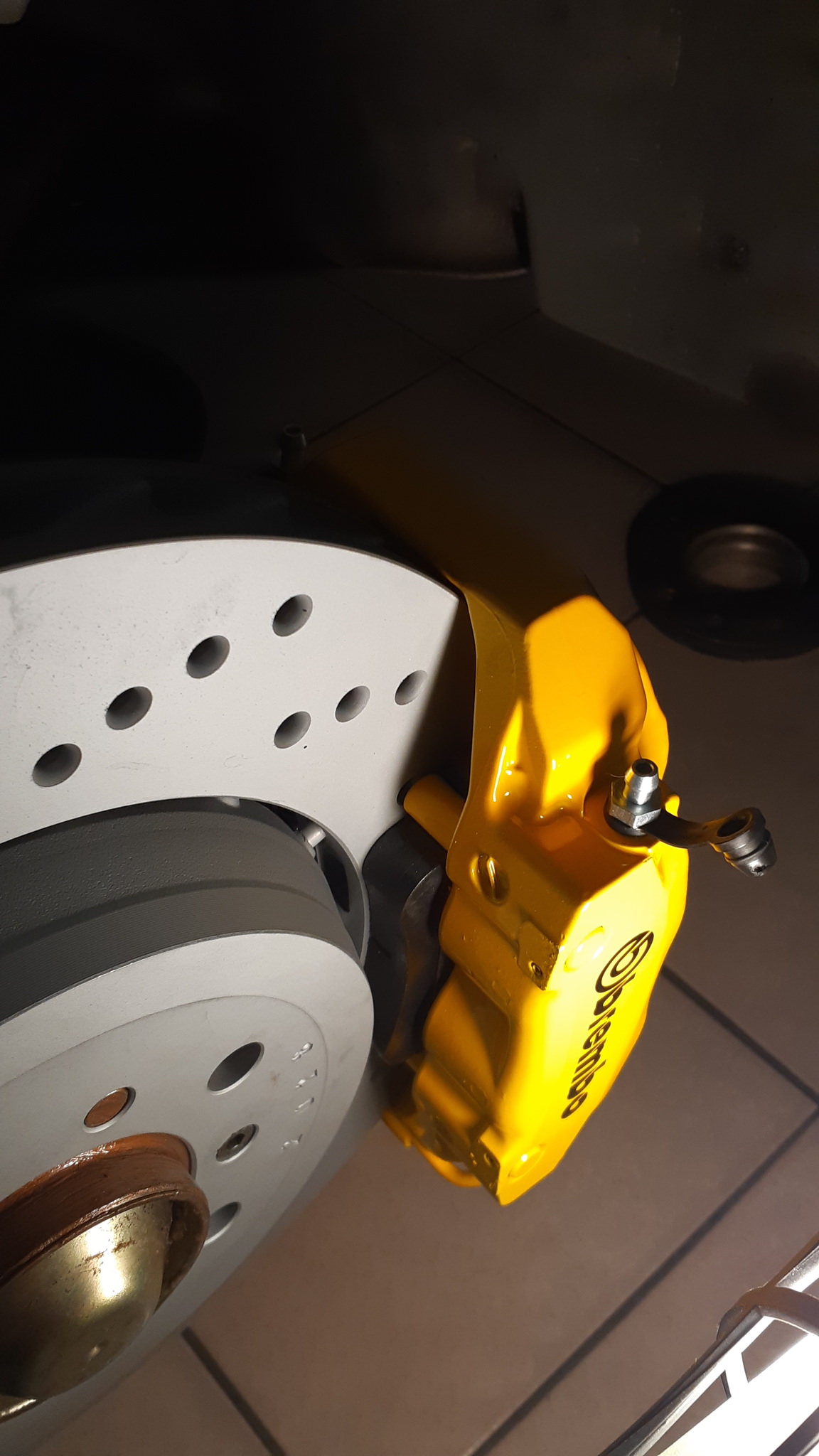

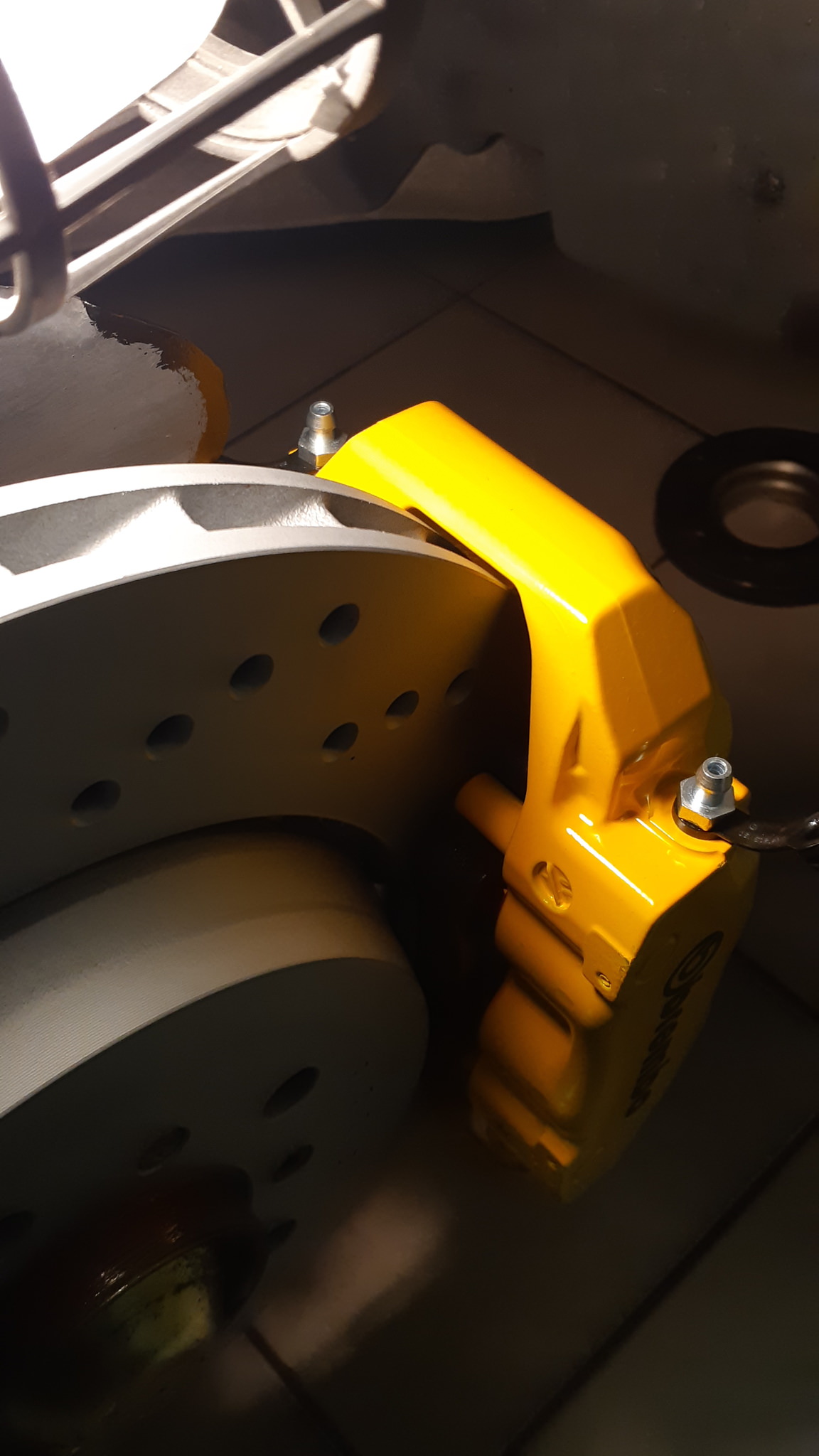

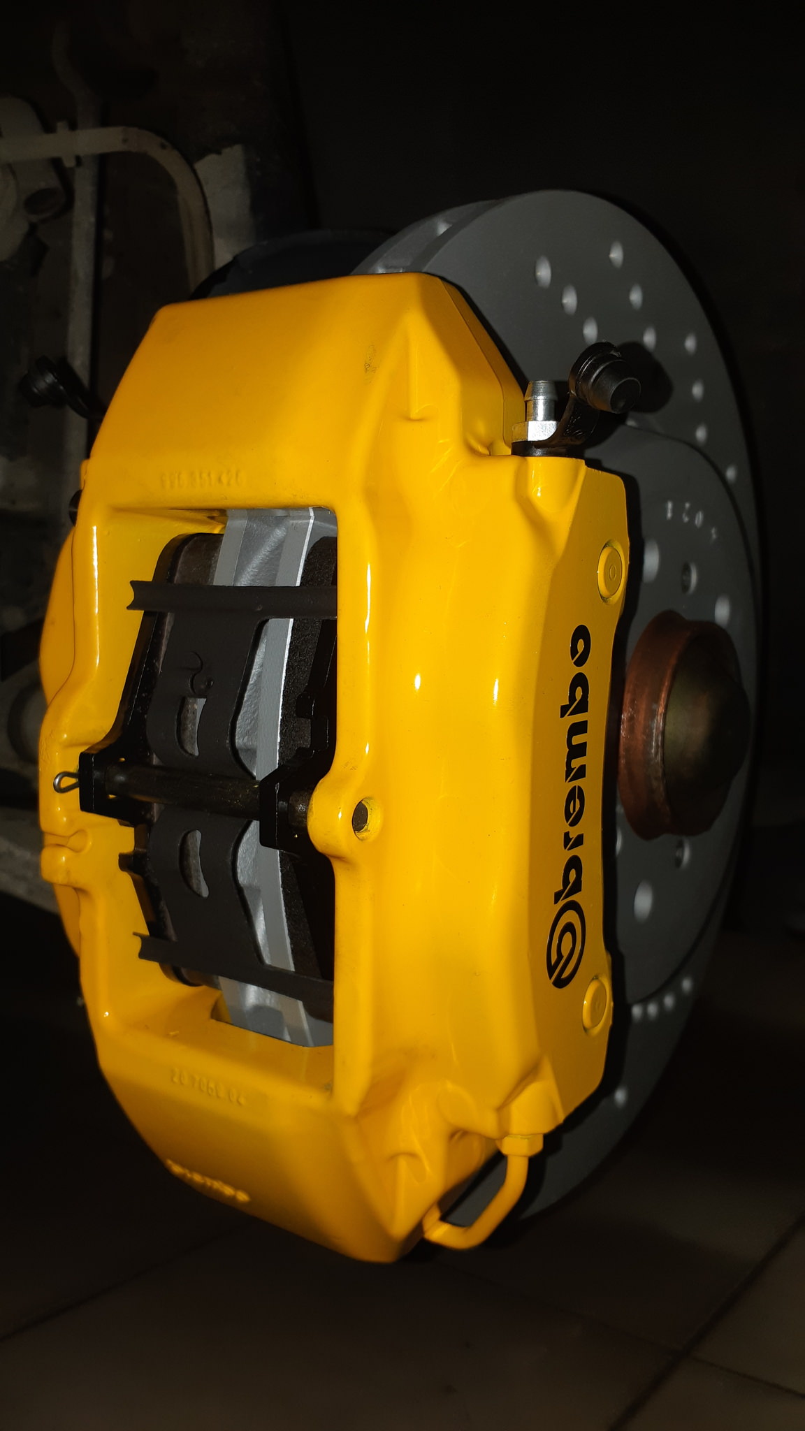

Terrible ?
Chirurgical

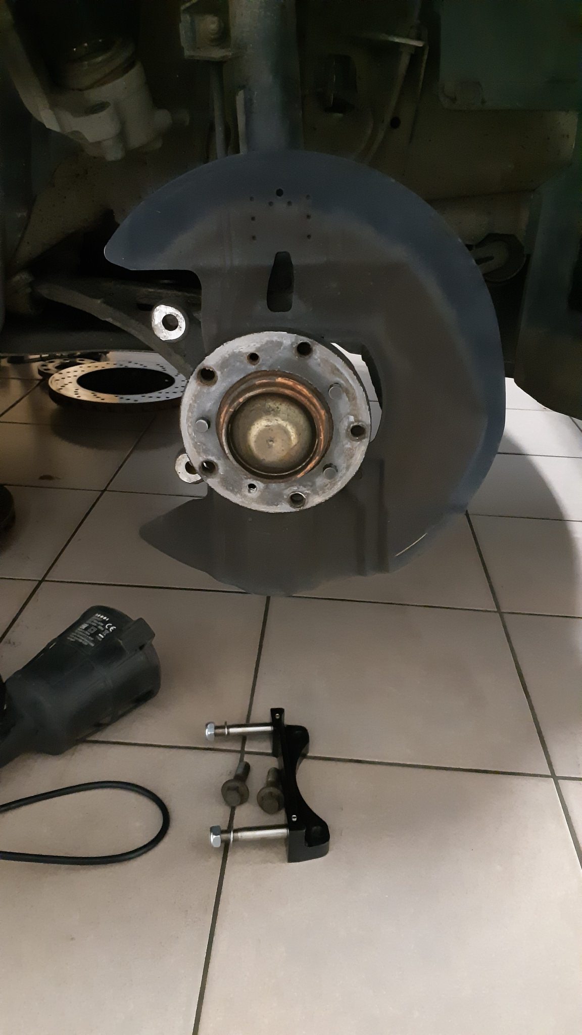

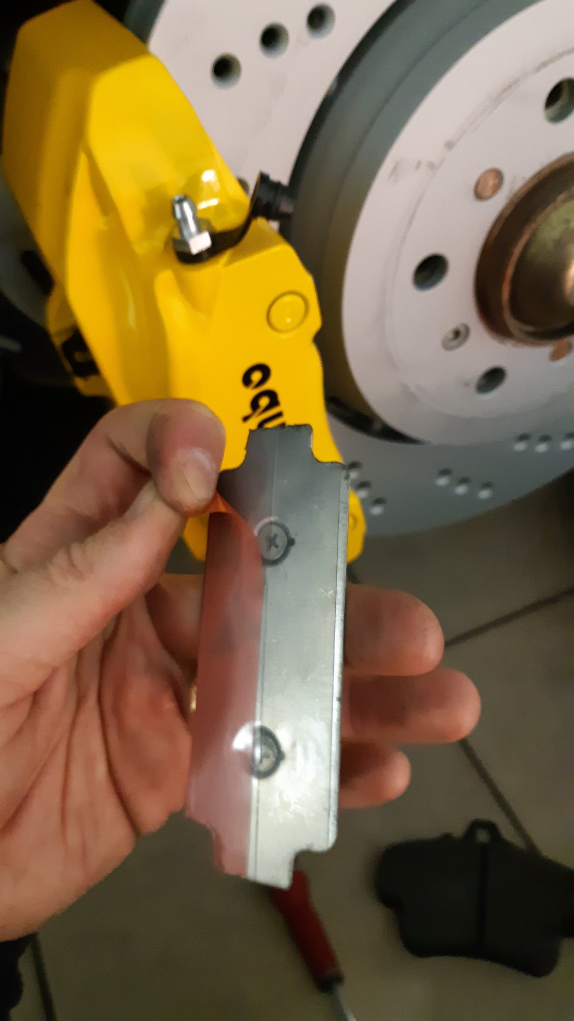

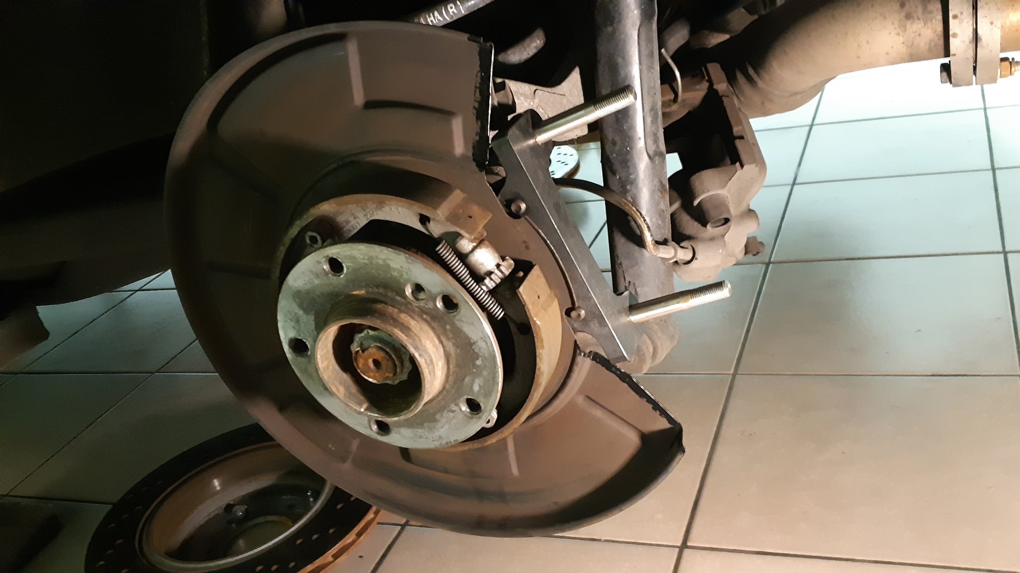

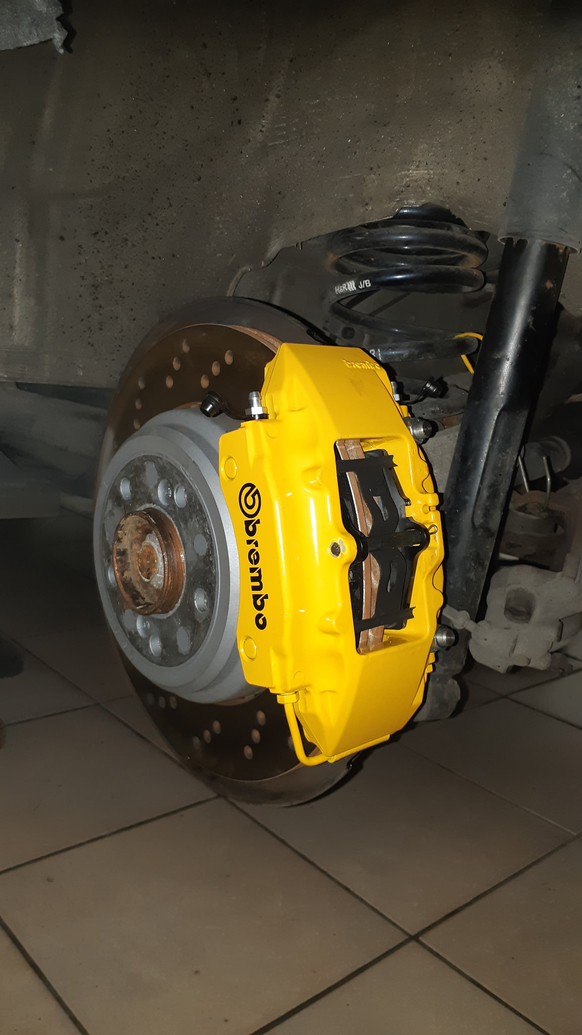

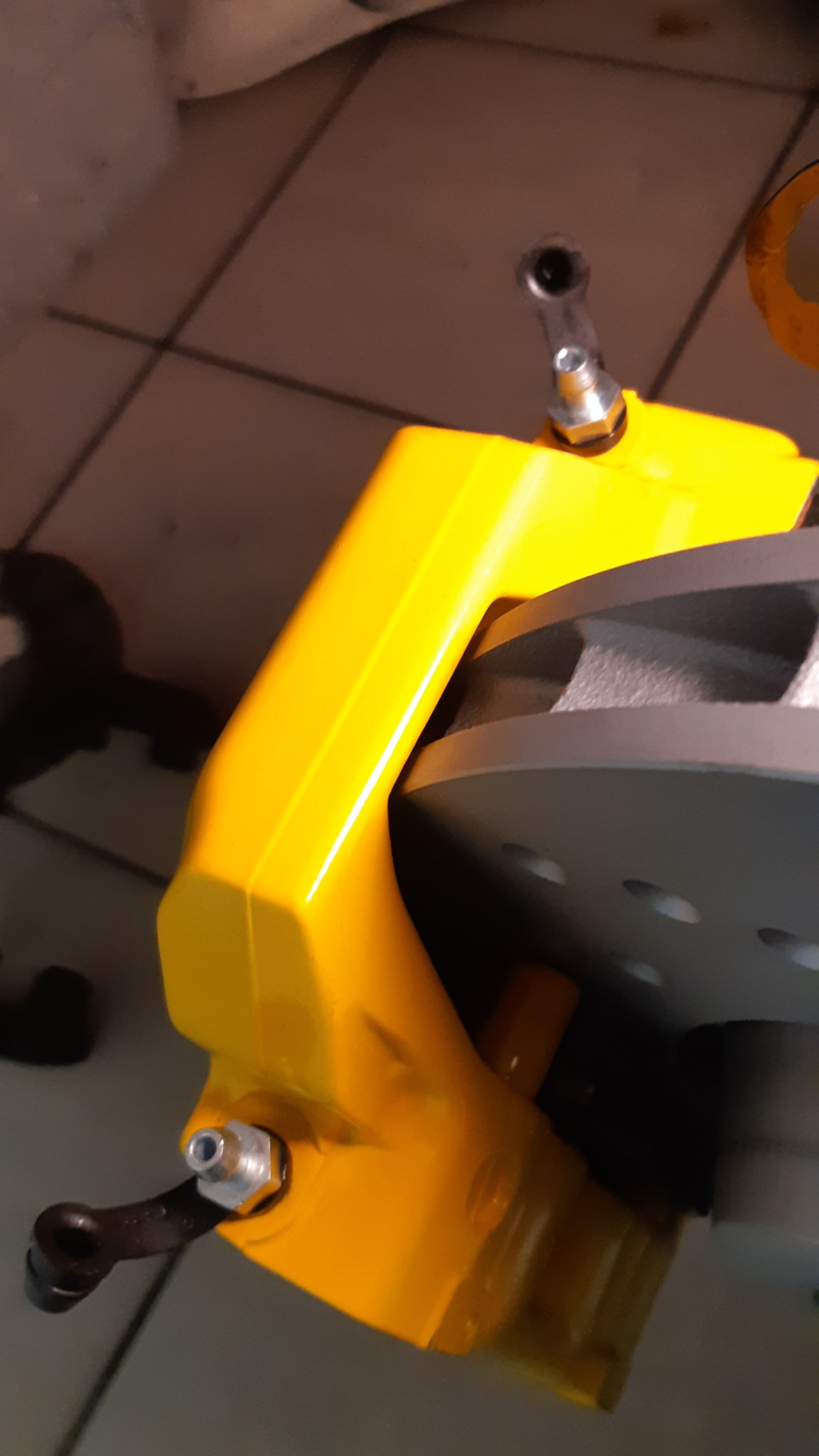

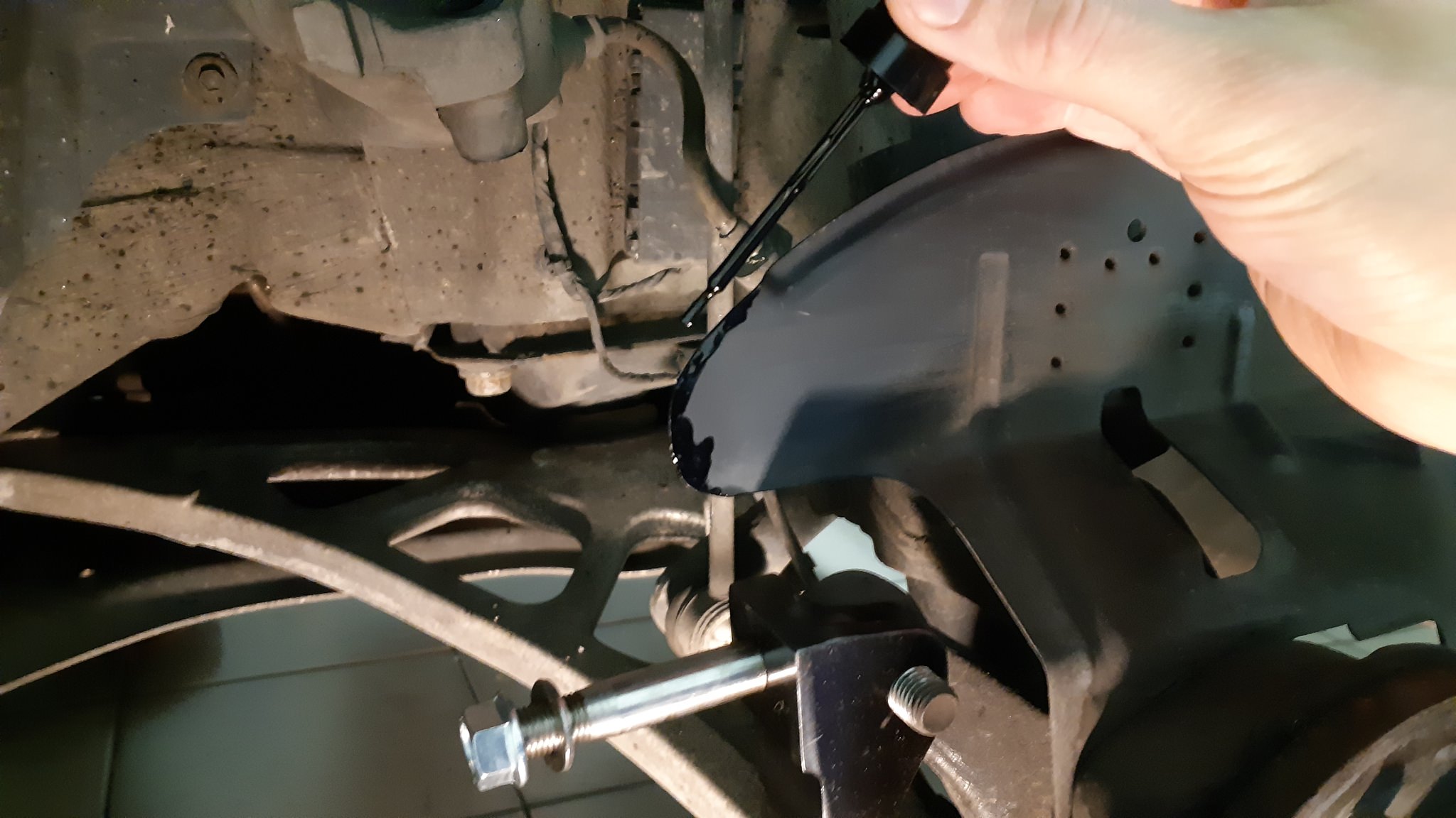

Jai eu une de mes cale arrière qui est percé et taraudé de travers, du coup mon coté ard n'est pas encore monter car Creation Motorsport m'en envoi une nouvelle et je l'attends.

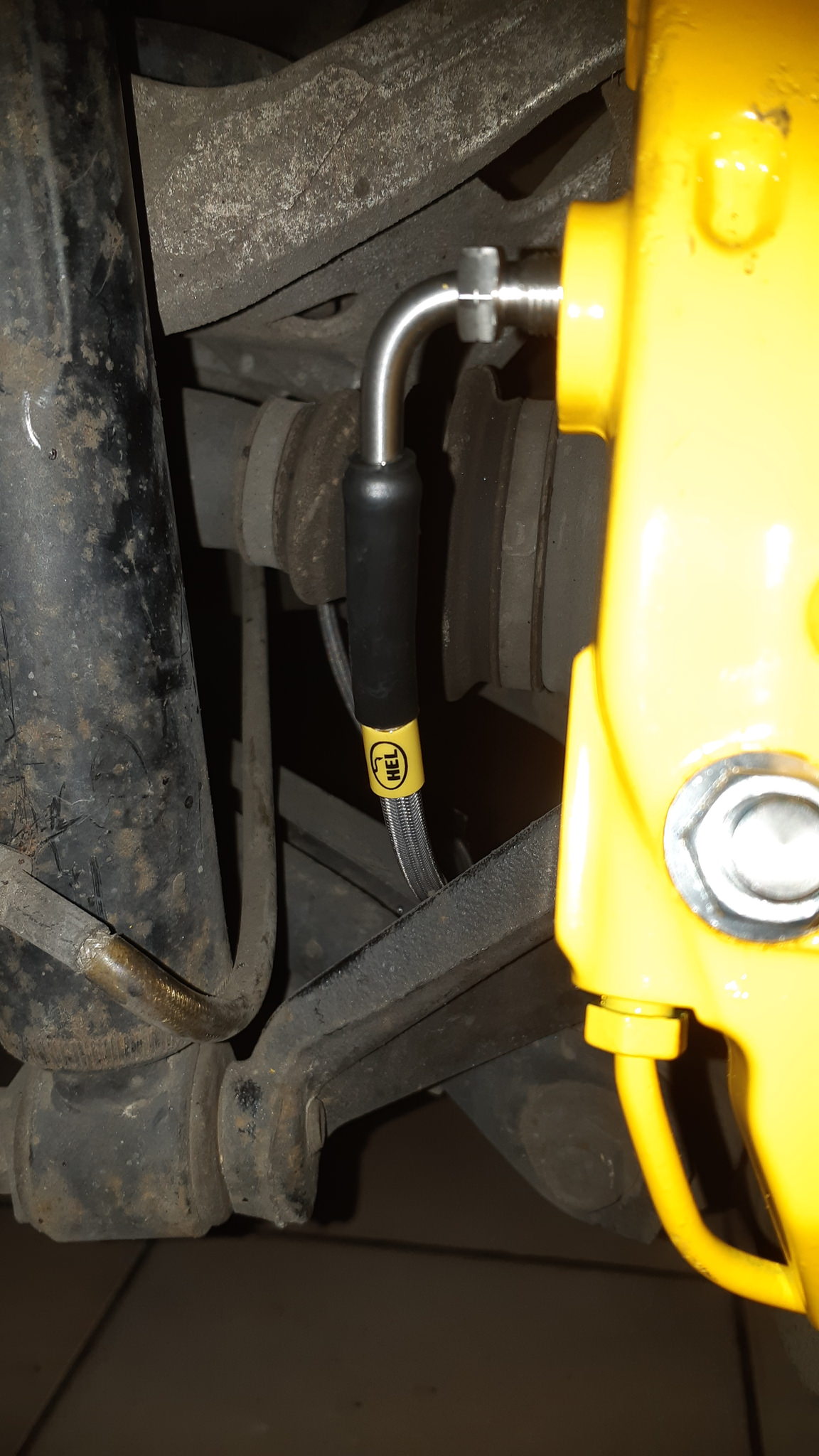

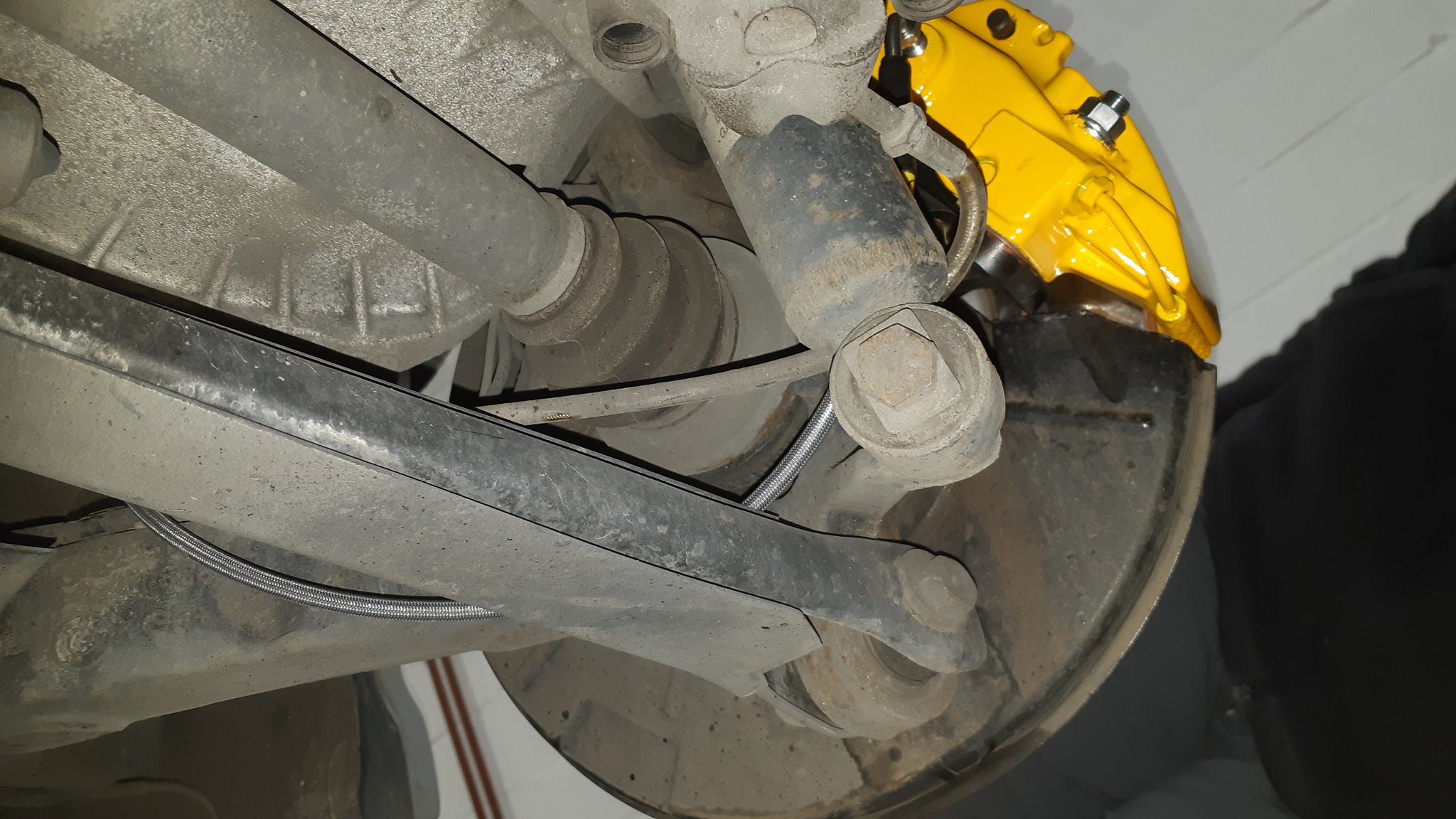

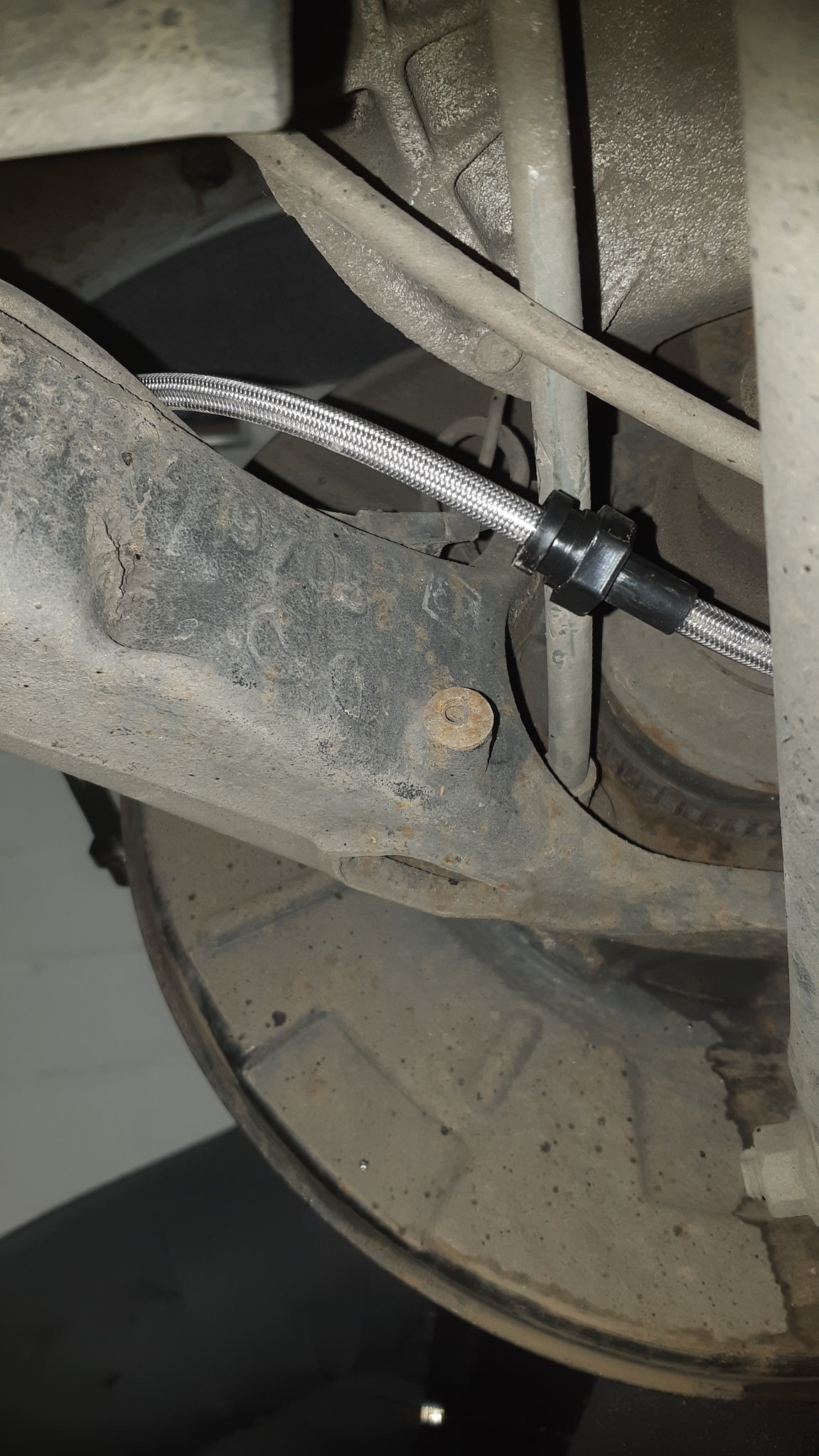

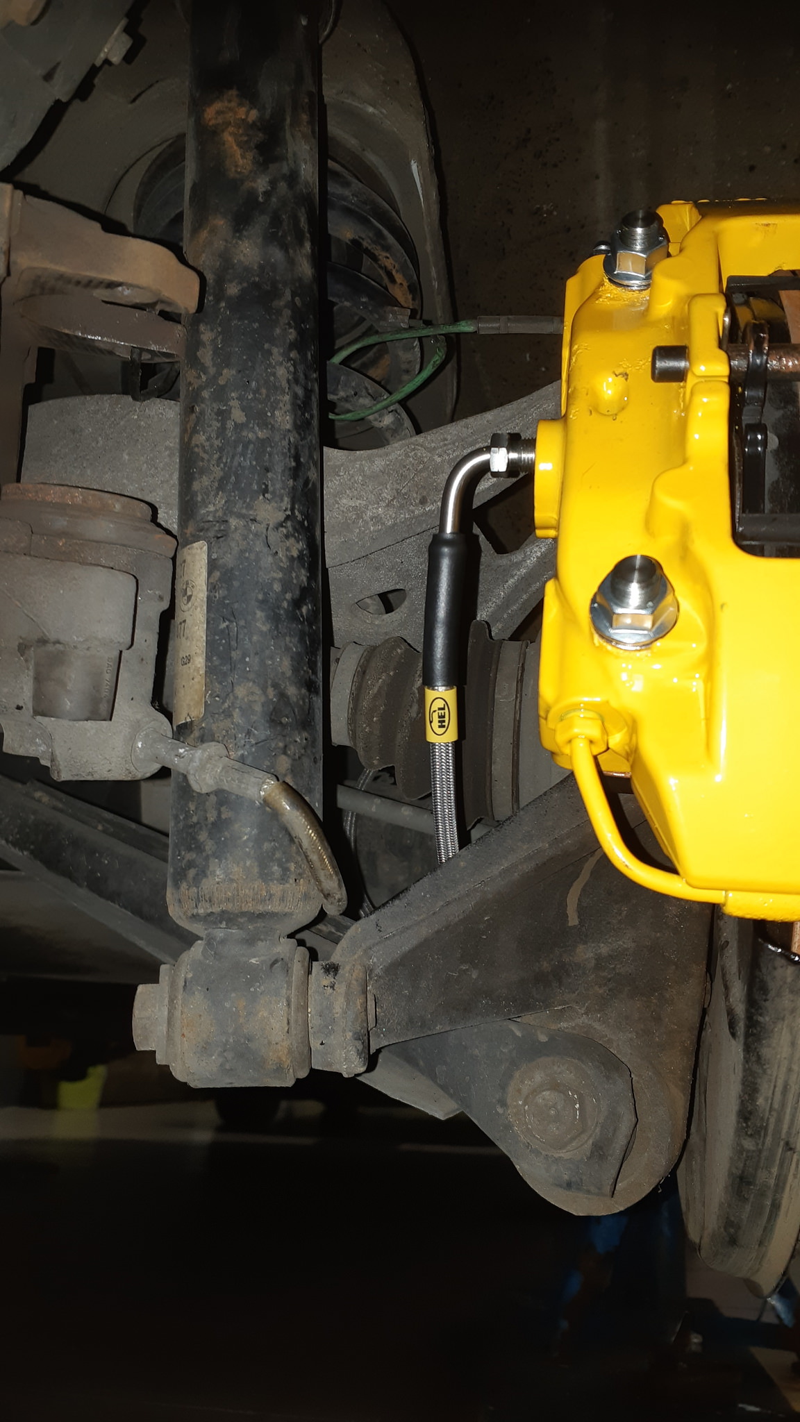

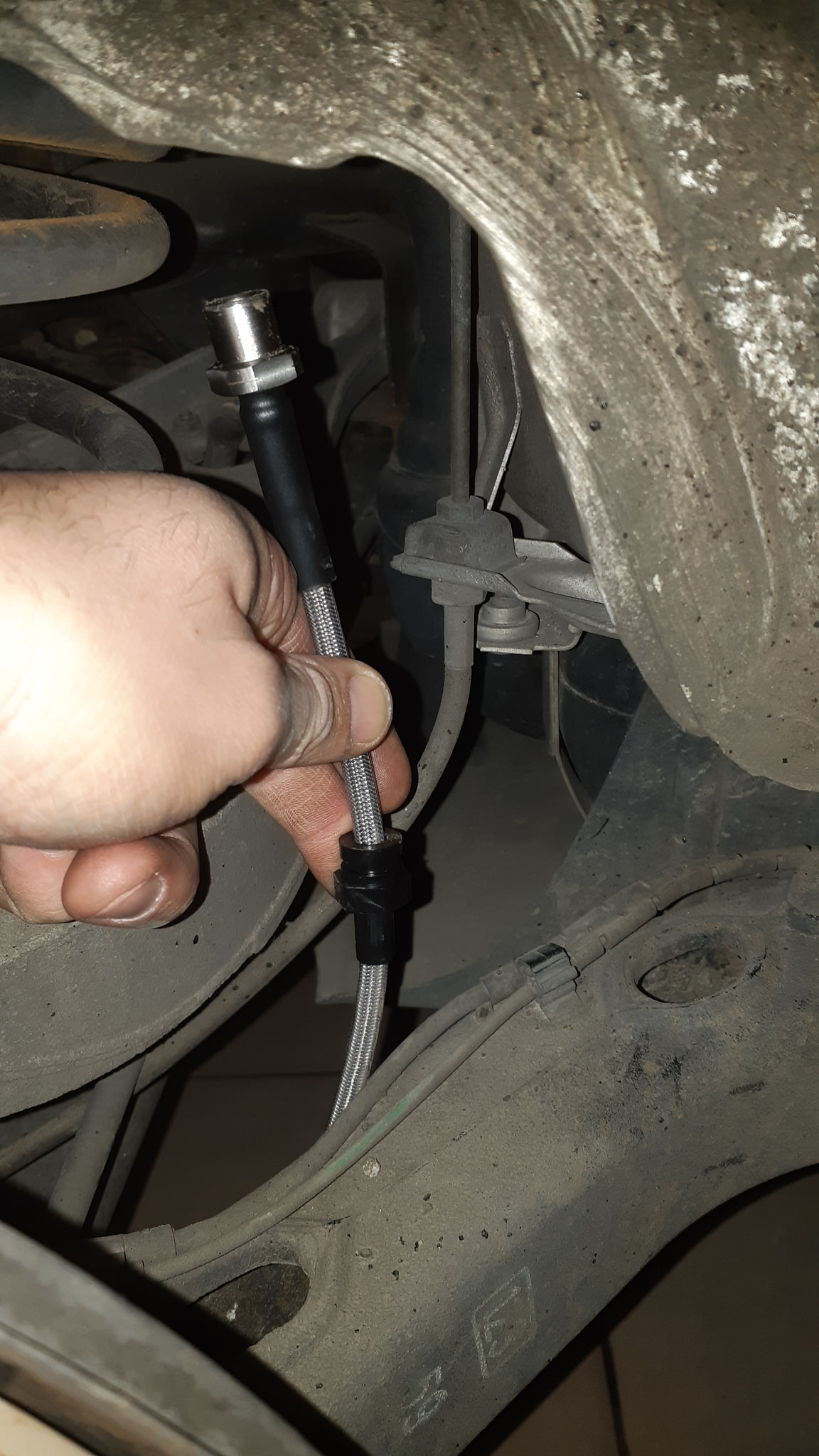

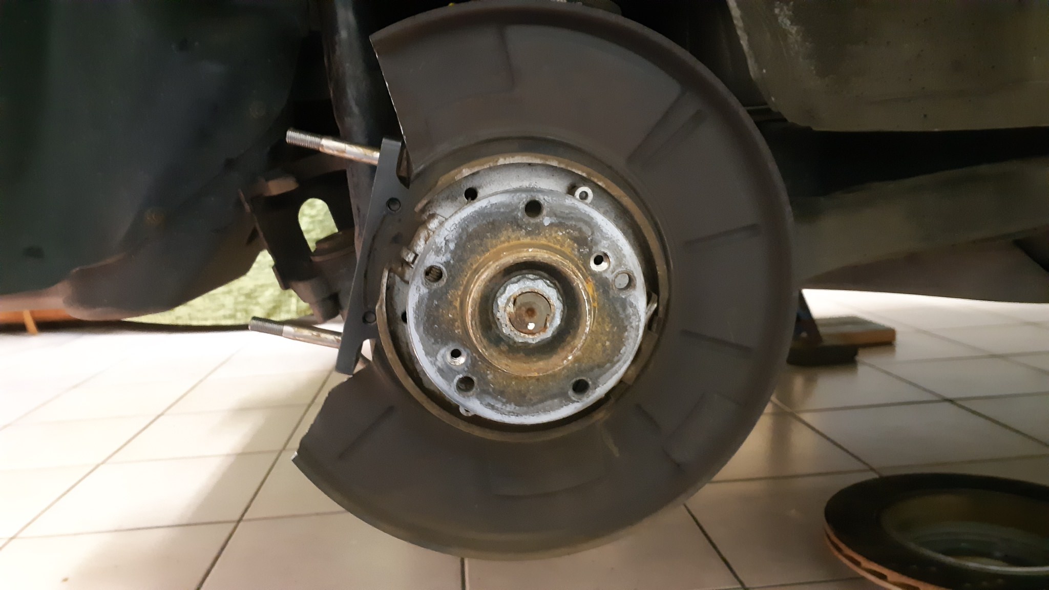

Petite question svp pour le passage des durites de freins à l'arrière, elle passe juste en dessous du cardan ?
Pour quoi cette question parce que sur mes durites arrières j'ai un morceau en plastique forme hexagonale mais je vois pas où il vient se mettre étant donné que mes durites avia actuel n'en possède pas.
Merci pour vos reponse et bonne année à tous ...
Il te manque le passe cable sur la photo n°1, c'est la que tu "fixe" ta durite
Ok super merci je vais aller commander ça.
Et est ce qu'il peut se monter après ou je suis obliger d'attendre ce support pour continuer ?
il y a 34 minutes, Rodolphe a dit :
J'aurai attendu, je suis pas fan des durits qui se balancent surtout a coté du cardan...
