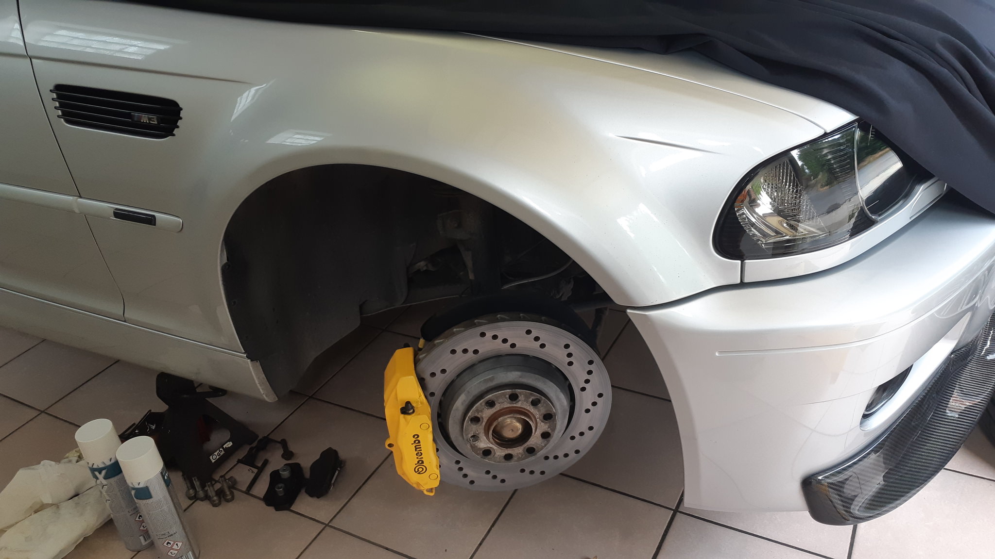

Montage d'étriers de Porsche Boxster S (986) sur BMW M3 E46
Bon après plusieurs semaine de test je peux vous donner mon ressentis. Je suis super content du résultat. Sa freine fort et bien et surprenant même. Je n'ai pas encore fait de circuit pour voir.
En revanche là où je suis déçu, c'est sur la couleur car c'est toujours sale et sa m'énerve.
Alors oui jaune je conseil car c'est beau mais alors uniquement si monté des plasuettes de frein d'origine.
Je vais racheter des plaquettes Porsche oem pour tous les jours et garder les DS1.11 pour la piste.

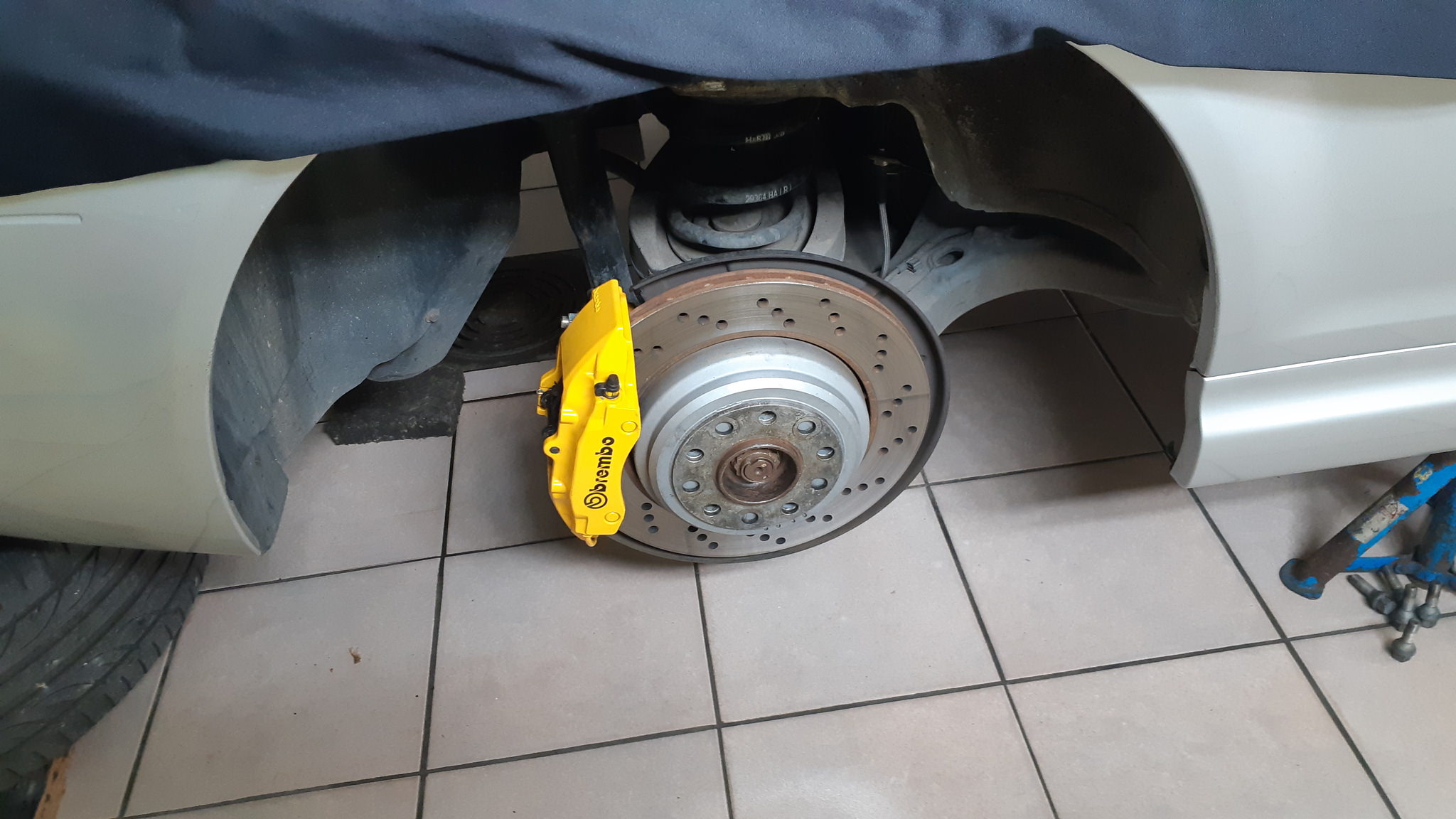

  • Fini plusqu'a installer. Désolé les photos se mettent dans le désordre.
  • geoffrey1993
    geoffrey1993
    montage des étriers de porsche 996  avec disques en 345mm plaquette pagid rs29
  • Bon ça y est j'ai roulé avec et ça va nickel.  Maintenant à voir sur les long et gros freinage. Mais je suis super content du résultat de la couleur jaune
Petite information importante désolé du retard.
Les vis de purge dont j'ai mis le liens quelques pages précédentes, ne fonctionnent pas comme il faut sur l'étrier. J'avais des fuite je suis donc reparti sur celle d'origine ;)

⁴Salut tous le monde ! Un peu de news du Titan avec ses gros freins porsche au 4 coins.
Apres plusieurs mois et kilomètres, je suis toujours ravi et satisfait de la modification bien que ...
Sa freine fort, sa de la gueule, bref tout est presque parfait lol oui presque mais ce qui suit est normal.
En effet les plaquettes tendre que j'avais monté pour faire un peu de piste, me degeulasse les etriers et les jantes à une vitesse phénoménale.
C'est normal mais c'est énervant quand tu roule pépère de retrouver toute dégueulasses la voiture au bout de 5 à 10 freinages.

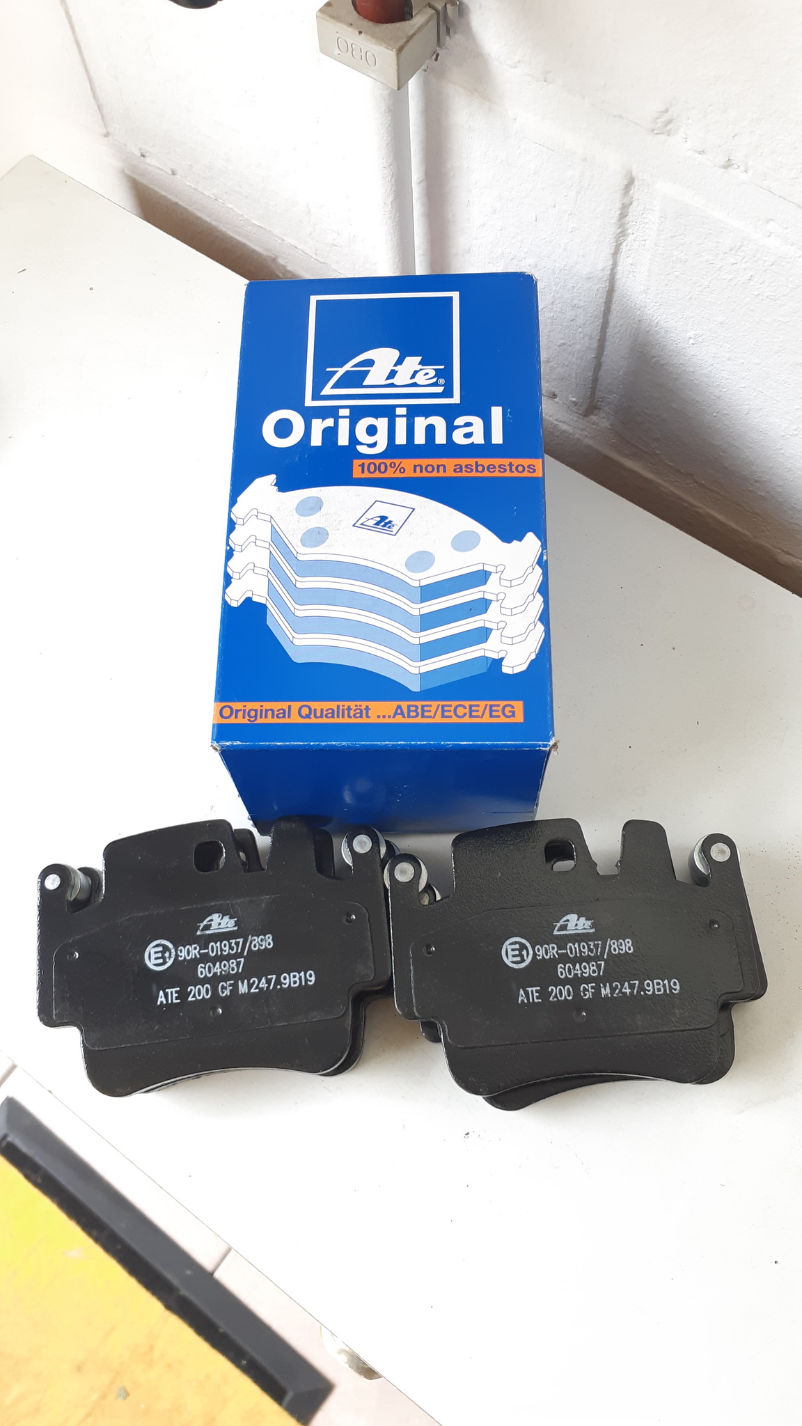

C'est pour cela que j'ai racheté des plaquettes d'origine ATE pour éviter d'une part à bousillé les plaquettes qui coûtent chère et de l'autre part éviter de salir la titine même en roulant doucement.
Car c'était abusé la poussières de freins qui s'en dégagent. Surtout lorsque tu veux garder la voiture propre.
Voila prêt à partir en vacances en haute savoie ;)
