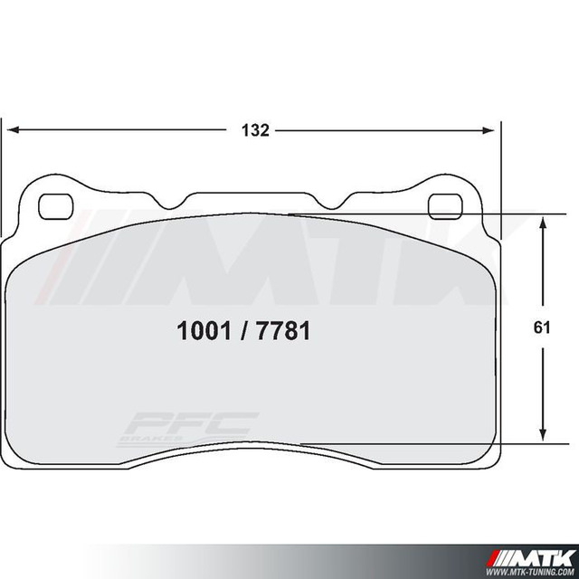

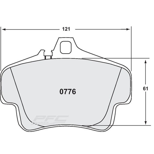

Sur ma titne j'ai des disques en 360 de E92 et des etriers de TTRS, etriers 996 derrière, et je te garantis que l'equilibre est respecté, et le freinage puissant et endurant..
Par contre , si les gens ne pistent pas , je ne vois pas l'interet d'un montage Porsche a l'arriere , hormis un aspect estethique, il aura tendance lui par contre à fausser l'équilibre AV/AR.
A ce moment là il vaut mieux laisser les etriers AR d'origine et ameliorer simplement les plaquettes.
Pour ma part, si je devais repasser en disques de 345 , je mettrais plutot des etriers de Megane 3 RS , les plaquettes etant identiques à ceux des TTRS, et ont donc avec une surface de friction plus importante que celles des etriers AV de 996, ça doit pouvoir bien gommer cette sensation d'avoir des freins quà l'arriere (c'est une image hein!! ).
