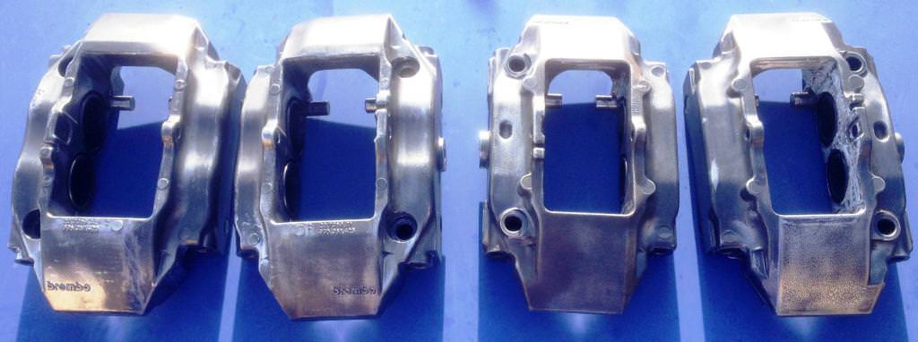

Bon un petit point sur la situation, c'est presque terminé, mes étriers arrières sont entièrement décapés, les avants le sont à 50%.
J'ai acheté tout ce qu'il me manquait, donc voici le détail de tout mes achats.
Les photos des etriers finis à venir, puis le montage.
Tout les prix affichés sont frais de port compris.

Les etriers arrière décapés

Le plus galère est terminé, le décapage des 4 étriers.
Petit conseil, si vous pouvez, faites les sabler, c'est pas trés cher(j'en avais pour une centaine d'€) et beaucoup moins dur qu'au décapant chimique .
Juste il faut faire attention de ne pas abîmer les racleurs, parce que je n'arrive pas à les trouver et RosePassion m'a dit qu'ils ne se vendaient pas au détail.
Si quelqu'un les trouvent, je suis preneur.
post-11203-0-12090500-1390228550_thumb.j
Sympa comme boulot.
Tu as bien fait de commander tout en neuf. Tu est sur de repartir sur un truc nikel.
