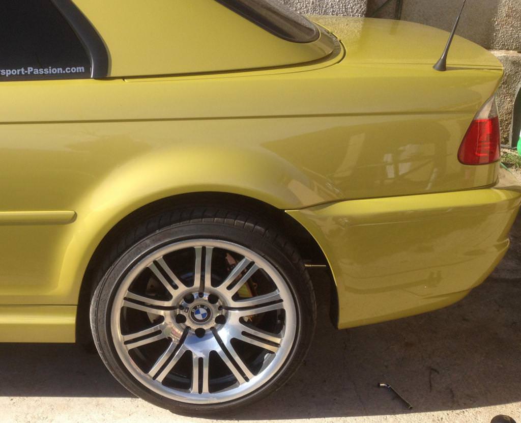

    montage des étriers de porsche 996  avec disques en 345mm plaquette pagid rs29

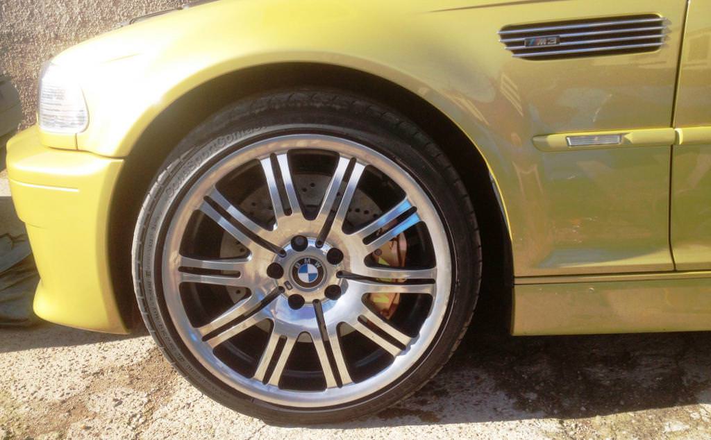

  • Bon ça y est j'ai roulé avec et ça va nickel.  Maintenant à voir sur les long et gros freinage. Mais je suis super content du résultat de la couleur jaune

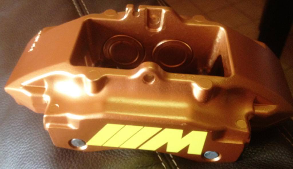

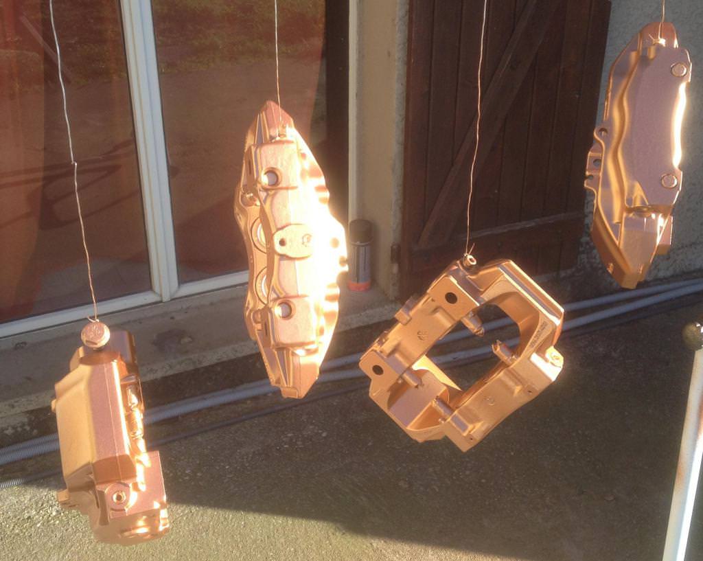

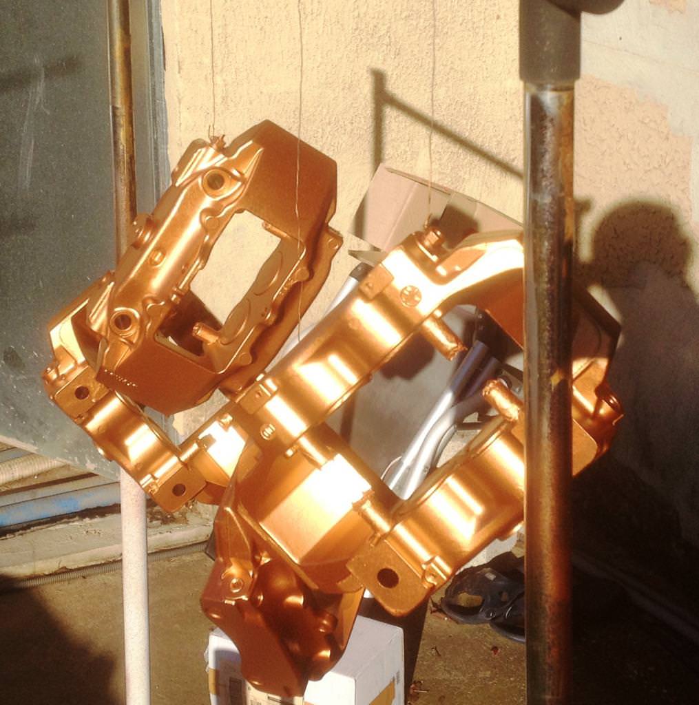

Les étriers sont à la phase peinture, la couleur est exactement celle que je voulais, à voir à l'usage si ça tiens !!!! :|
post-11203-0-37610900-1390730053_thumb.j
post-11203-0-76688900-1390730085_thumb.j
Chouette, du joli travail dis donc ! Je vais faire les miens à l'ancienne, pinceau et kit Foliatec.
Nouveau problême, la seconde bombe de peinture ne marche pas RRRRRRRRRR :twisted: à 35€ la bombe, ils vont m'entendre les c....... !!!!
Sympa les etriers couleur cuivre. :nickel8:
Pour la peinture, regardes si elle tient bien aux nettoyants freins.
Cela serait dommage une fois que tout est monté... d'avoir un léger soucis de tenu de peinture. Un petite passage au four peut être aussi un plus enfin il faut être célibataire pour faire cela sans soucis...

Ça avance bien ici, au top la peinture! ;) Pas de chance pour la bombe de peinture...

A combien tu me conseille de mettre le four, Theplumber ?
Est ce que ça ne risque rien pour les racleurs ? J'ai peur qu'ils sèchent !!! :nickel6:
Tu les oublies pas dedans, hein, sinon maman va etre contente en y mettant le roti    :perenoel:
Là il faut voir avec déjà la peinture utilisé. Normalement de 80 à 100° pdt une petite heure en essayant au début que sur un étrier (on sait jamais) en partant à froid et en le faisant refroidir doucement dans le four à la fin.

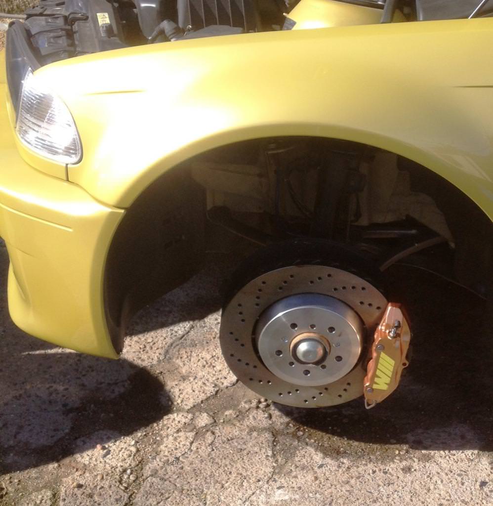

Voila, montage terminé !!!!!! :nickel8:
Seul petit problême, les protections en taule derrière les disques, qu'il faut découper légèrement.
Problême, parce que je ne m'y attendais pas, mais ce n'en n'est est pas vraiment un.
Je n'ai effectué pour l'instant qu'un petit essai avec, et on sent déja la différence .
J'ai enfin du frein :nickel4: :nickel4: :nickel4: :nickel4:

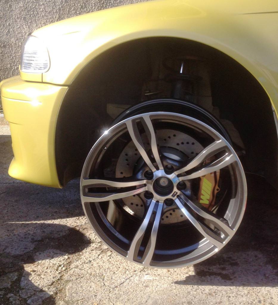

La dernière photo, a été effectuée avec mes futures jantes (des répliques) en attentes de fin de vies de mes pneus actuel
Je remercie tout les gars du Forum qui ont pu me conseiller :nickel6: :nickel6: :nickel6: :nickel6: :nickel6:
post-11203-0-18187800-1391362461_thumb.j
post-11203-0-02973400-1391362509_thumb.j
post-11203-0-72109900-1391362559_thumb.j
post-11203-0-66947800-1391362673_thumb.j
Beau boulot. C'est quoi comme jantes ? Repliques M6, M5 ?
Bon maintenant, il y a plus qu'à rouler.....
dans la boue :oui:
C'est des répliques de M6
