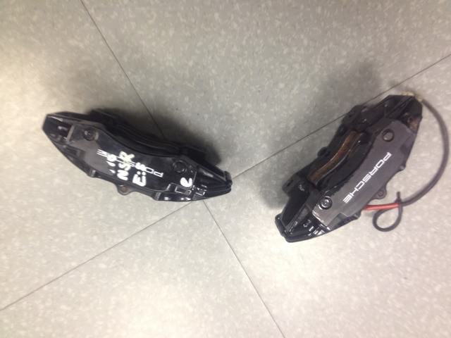

A mon tour mais uniquement pour mon train arrière
Au programme
- démontage
- nettoyage
- peinture FOLIATEC
- remontage avec joints neufs
qui dit mieux :)

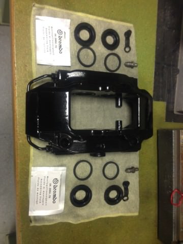

Bombe Foliatec reçu. On va voir ce que cela donne
  • 4 semaines plus tard...

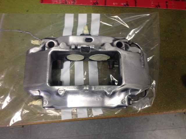

Suite et fin

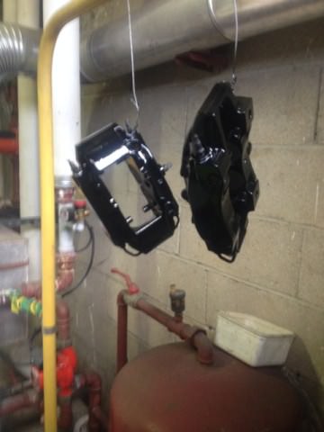

Préparation finale avant peinture
Peinture
Une fois sec

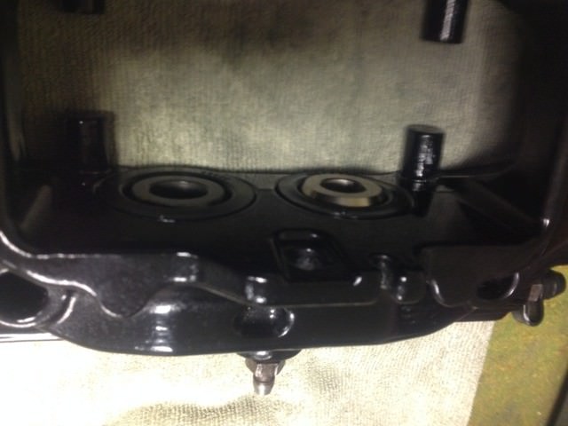

Préparation avant montage (joints + pistons + graisse de montage)

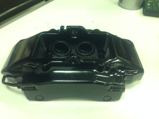

Etrier terminé

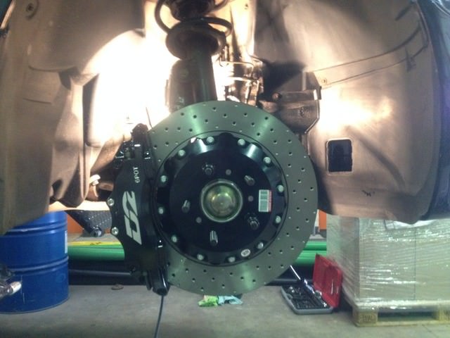

Pour l'avant, j'ai installé cela le week end dernier
Etrier 6 pistons avec disque de 355×22mm
