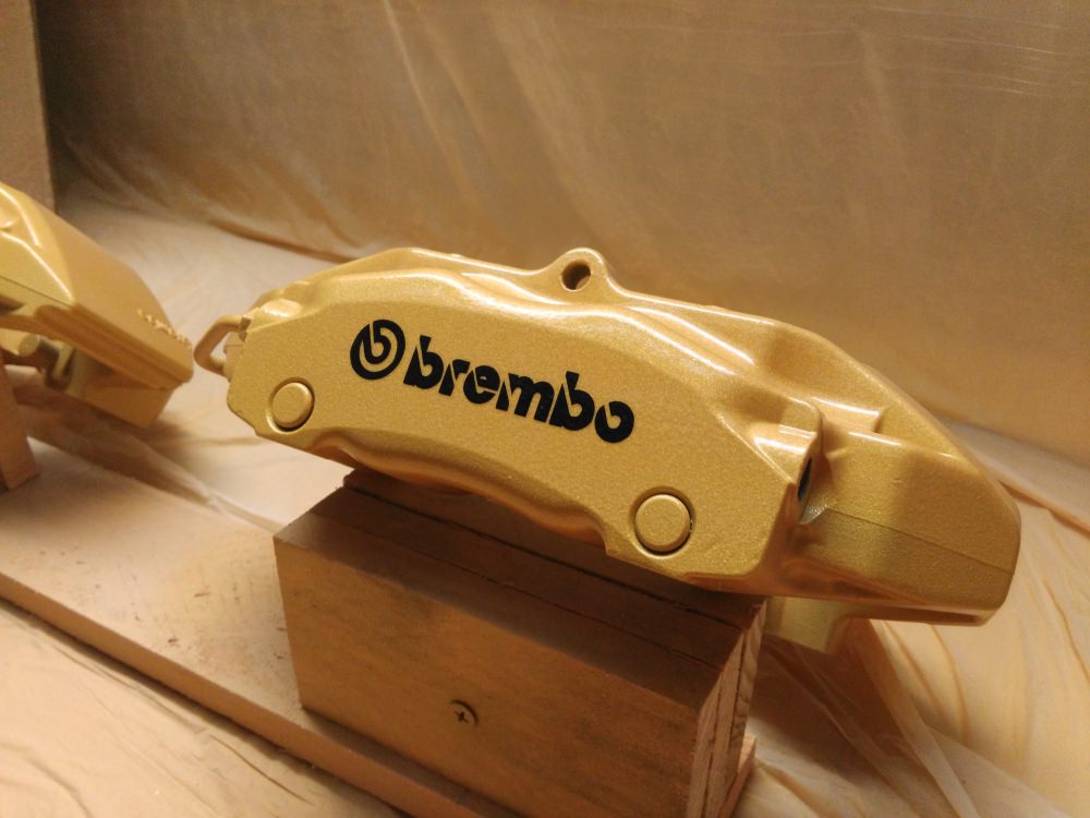

Bon j'ai un peu avancé, après avoir demandé plusieurs devis pour sabler les 4 étriers, entre ceux qui sont trop chers et ceux qui partent un mois en vacances j'ai investi dans une cabine de sablage et un mini pistolet à peinture HVLP
du coup week end prolongé =
Sablage :
Peinture Foliatec Prestige Gold :
Et pose des stickers BREMBO :
Super!!! Bien joué!!! Tu as pris quoi comme cabine de sablage du coup?

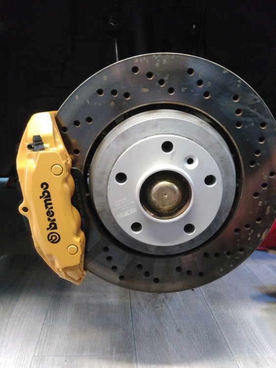

  • Fini plusqu'a installer. Désolé les photos se mettent dans le désordre.
  • geoffrey1993
    geoffrey1993
    montage des étriers de porsche 996  avec disques en 345mm plaquette pagid rs29
  • Bon ça y est j'ai roulé avec et ça va nickel.  Maintenant à voir sur les long et gros freinage. Mais je suis super content du résultat de la couleur jaune

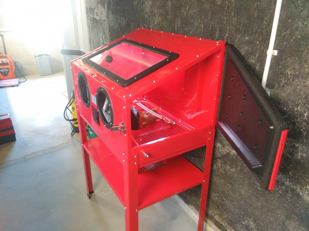

Salut,
J'ai pris une cabine de 220L
Encore une petite :

il y a une heure, ///Matthieu a dit :
Salut,
Super!!! Par contre, tu dis petite mais elle n est pas si petite que ca... J imagine ce que ça donne quand tu dis gros!!!! :ptdr:
Plus sérieusement, c est top, tu fais du super boulot!!! :nickel:
Merci !!
Je penses que je vais modifier la cabine pour qu'elle s'ouvre par le dessus, faut que je prenne les cotes voir si ça me permettrais de rentrer des jantes de 18" ...

Sinon hier soir j'ai attaqué tranquillement l'avant en rentrant du boulot, voila ce que ça donne
J'ai aussi pré monté les cales de 12mm car à l'avant ça ne passe avec les jantes d'origine
