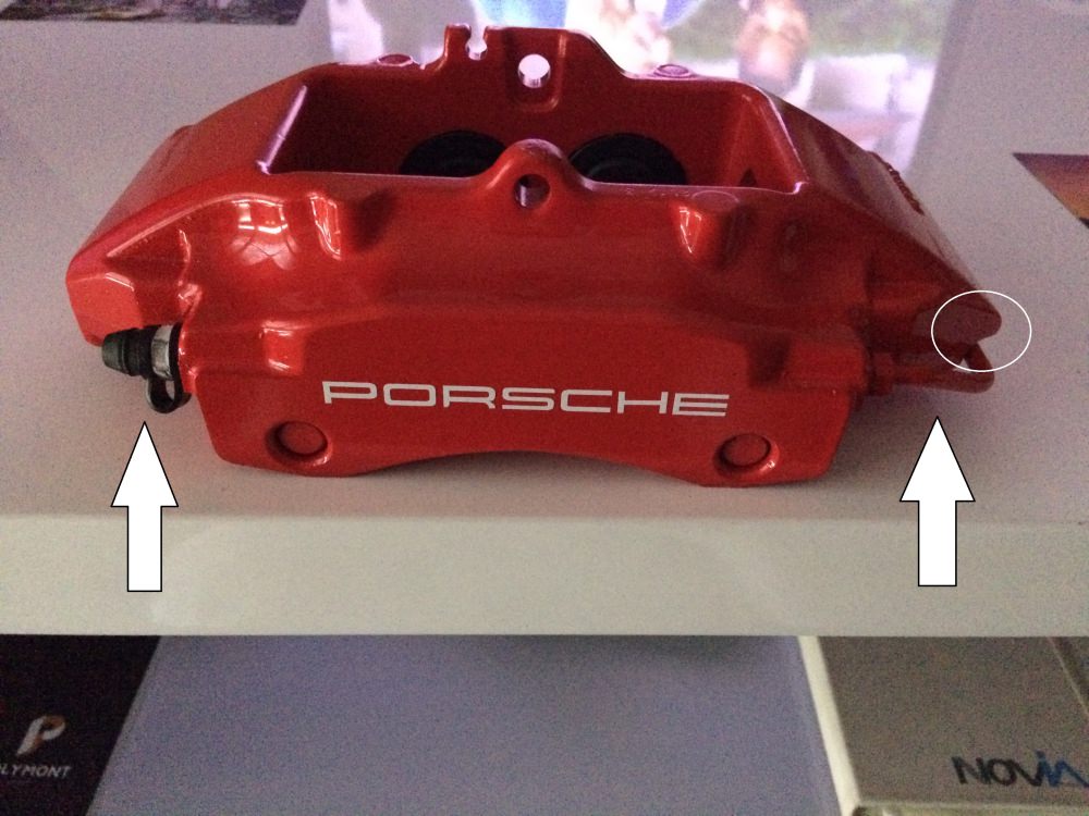

Pour ceux qui se lancent dans la modification ne pas oublier de swapper les conduits et les vis de purges pour les etriers arrieres...
Pour être sur:

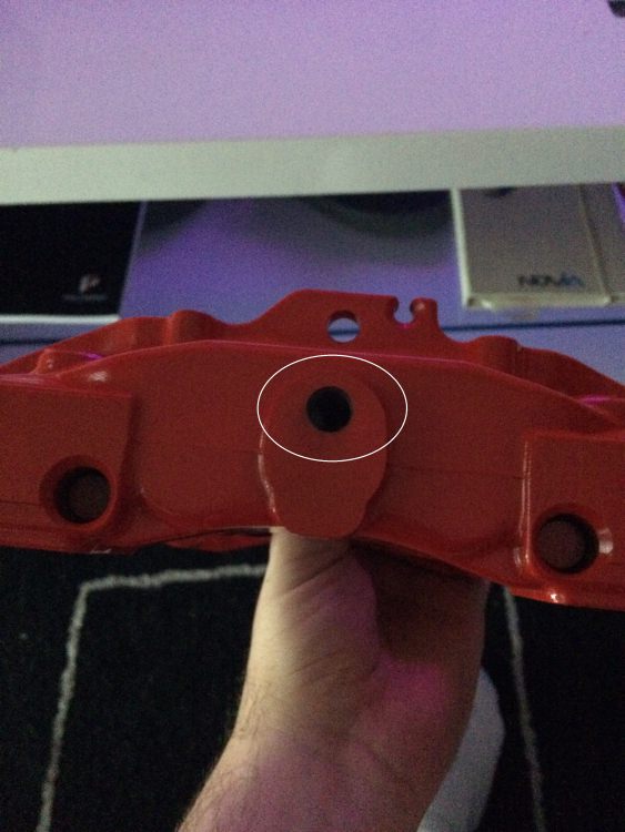

Il faut inverser le conduit et les vises de purges. Est-ce que le conduit est le même des deux côtés? En effet il y'a une découpe (voir cercle) du côté normal mais pas de l'autre.
D'autre part, à quoi sert le trou (entouré en blanc)?
Merci
c'est l’arrivée de liquide , là ou se fixe la durite ...
Le 19/08/2017 à 07:32, ACS3 a dit :
Oui oui oui, j'aime passé pour un con :ptdr:
Le ‎18‎/‎08‎/‎2017 à 18:23, Maverick7764 a dit :
Ca ne pose aucun problème de montage, il faut bien inverser les conduites rigides et les vis de purges.
