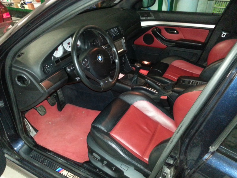

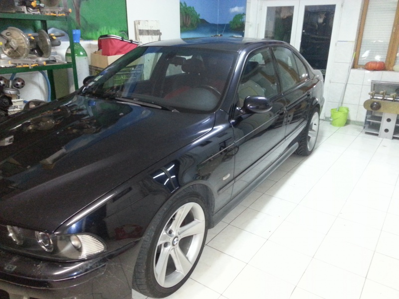

voila pour les photos
phase 1 ou phase 2?
Si elle est de 1999 phase 1. Mais le GPS me met un doute
bienvenue ! :) j'aime bien l'intérieur.
Bienvenue ! Vu les sièges je dirai phase deux ! @+
99=phase1! Pour différencier une phase 1 d'une phase2 niveau esthétique sont: les phares av/ar, le fond de compteur, et le volant! Donc rien à voir les sièges ainsi que le GPS! Et bien souvent les phases1 ont été modifiées avec les pièces de phases2 même niveau compteur et là ça sent la magouille sur le kilométrage!!
... Normalement compteur gris, mais le tien est blanc... Par contre les jantes pas terrible!! ( avis perso)

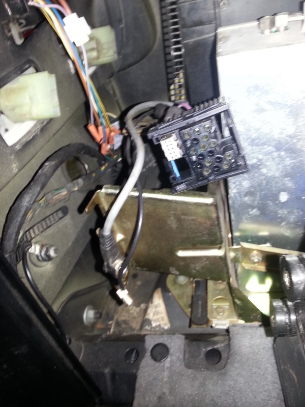

j'ai la radio qui n'a jamais démarré. j'ai vérifier les principaux fusibles ok
il parait qu'il y a un fusible derrière
je n'ait pas trouver de tuto pour démonter ce type de poste : par ou on démonte les caches?
pour la radio qui ne marche plus,c'est souvent lié au boitier bm24 sur ph1 ou 54 sur ph2 si je ne me trompe pas, qui se situe dans le coffre sous la moquette,il est de couleur metal et gère le son pour la radio,le gps,et le telephone. c'est une sorte d'ampli d'origine.
peut être ce boitier la?
