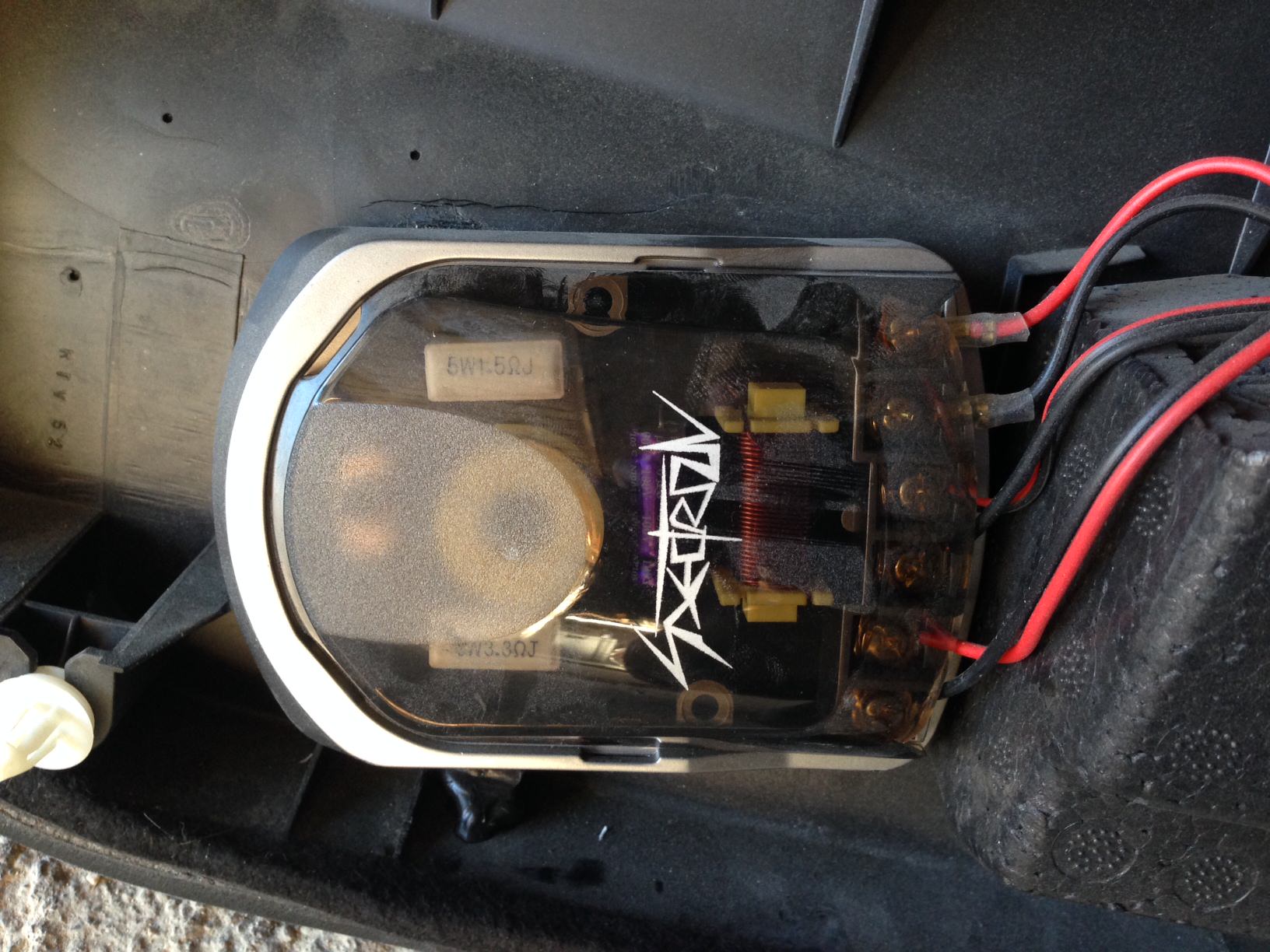

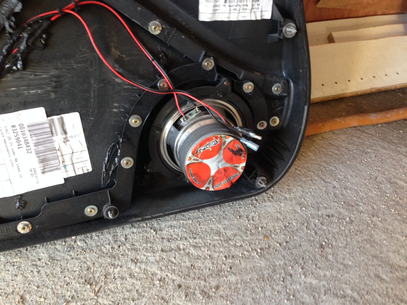

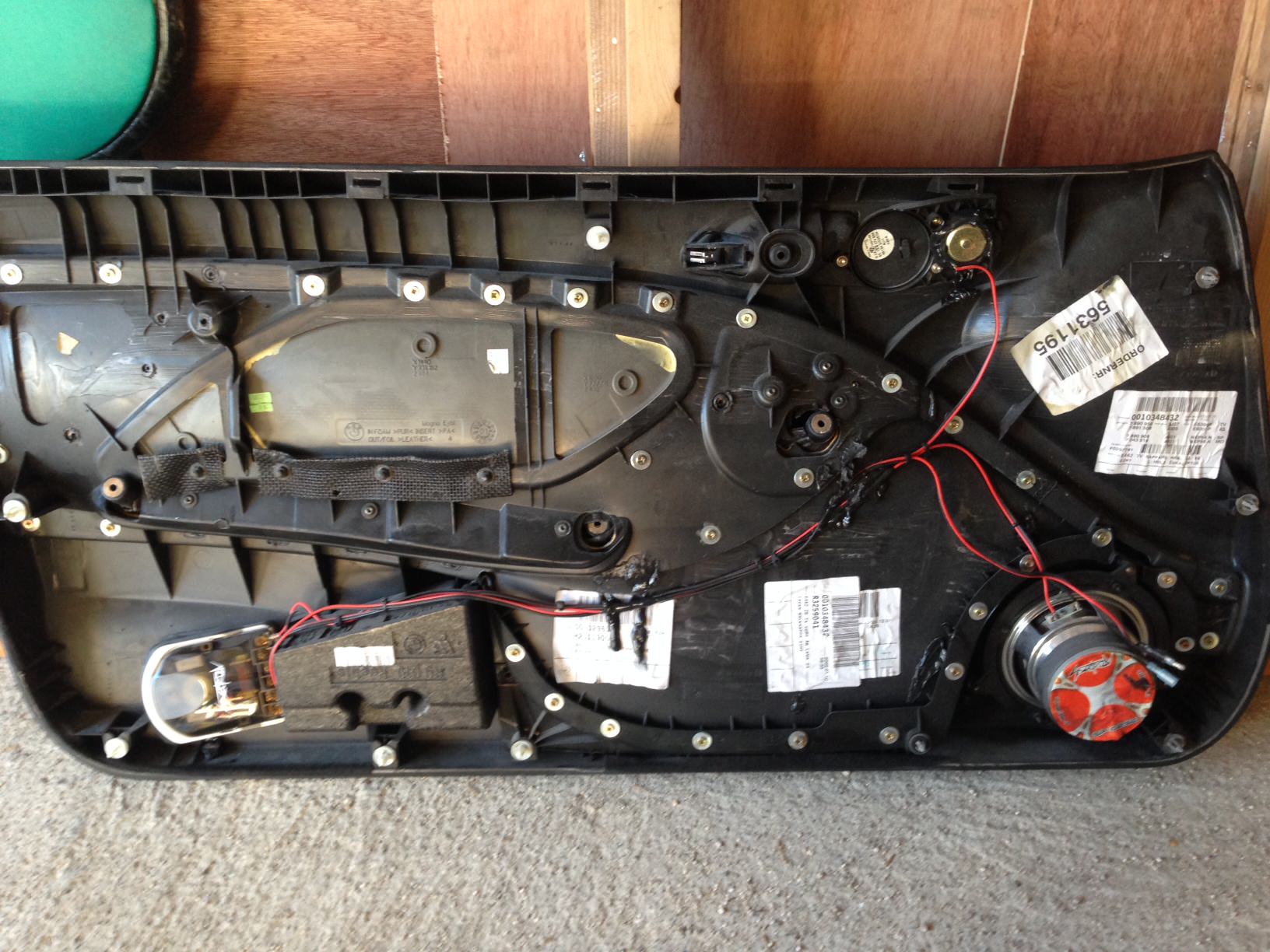

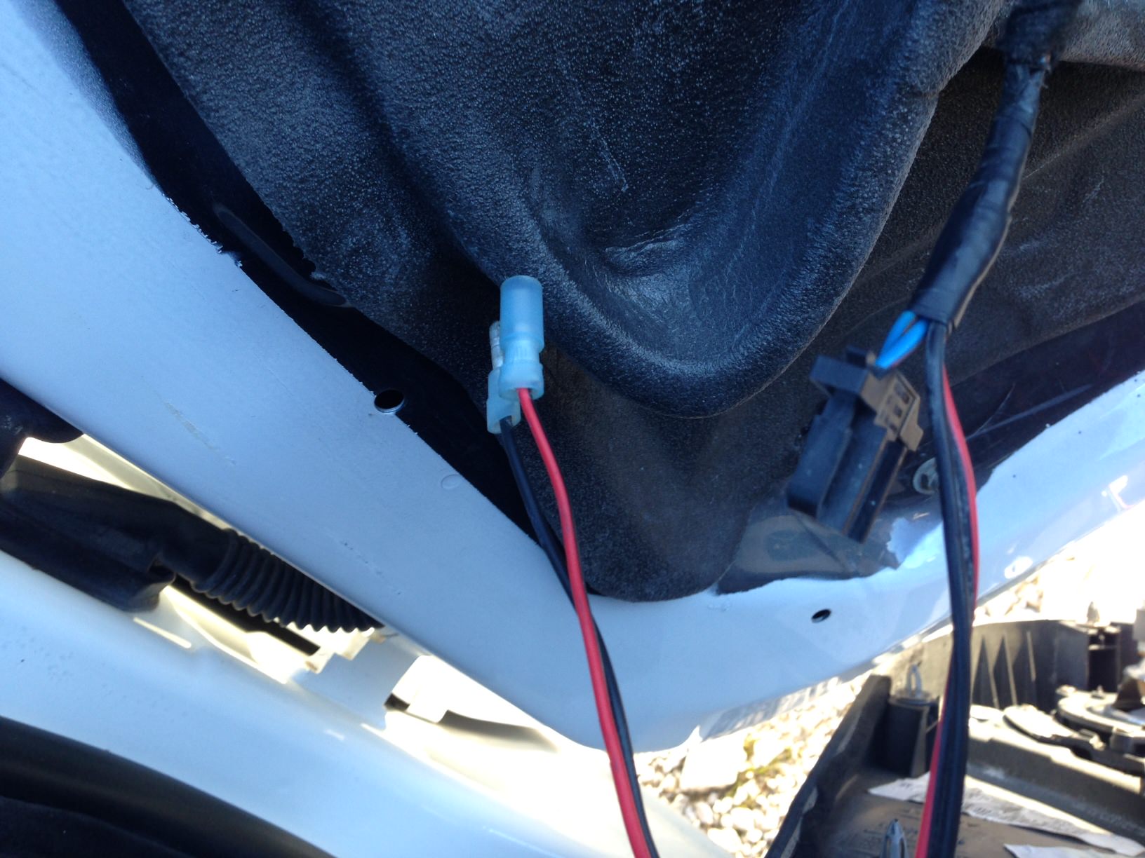

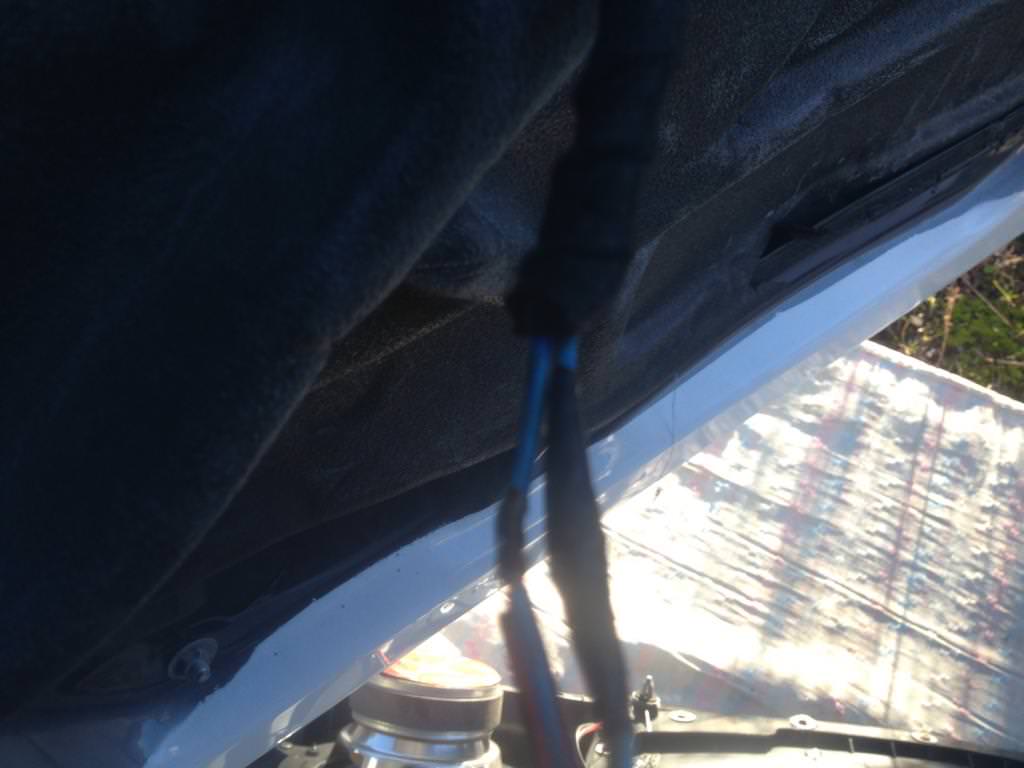

Alors voila les photos de mon intérieur de porte, je ne sais pas si qui est d'origine ou pas, mais le faisceau d'origine a été diviser en 2 je ne sais pourquoi… si vous pouvez m'aidez.. je fais pitier sans sono la haha

Effectivement, le kit éclaté d'origine a été remplacé...
Essaie de connecter le grave/medium en direct sur la connexion qui arrive à la porte, sans passer par le filtre, pour voir si c'est le filtre qui est défaillant, ou si le soucis est en amont. :

Et quand tu dis connecter je connecte quel fil dessus? car comme tu peux voir sur la photo le faisceau a été diviser en 2 il me semble, tu le vois sur les 2 dernière photo ...

Il faut que tu branches le plus gros hp en direct sur la source en n'utilisant pas ton filtre, donc en le contournant. Comme ça tu verras de suite : si souci de source (BM54), tu n'auras rien.
Par contre, si tu as du son sans le filtre, cela voudra dire que c'est le filtre qui est défaillant.

merci de votre aide mais je branche le plus gros hp sur quoi? car je sais pas si tu vois mais sur mon faisceau j'ai une fiche ( 2 fil bleu ) et 2 cosse (1 fil noir et 1 rouge) et tous ces fils se rejoigne pour ne former que 2 fil ( que je pense être le faisceau d'origine mais c'est pas sur….)

Au pire tu démonte la garniture de gauche et tu branches les enceinte garniture de droite sur les prise de la garniture de gauche

J'avais pas vu le "dédoublement" (on ne voit pas très bien, d'ailleurs, suis pas sûr d'avoir bien vu ce que j'ai cru voir...)
Qu'est-ce qui était connecté à la contreporte, quand tu as démonté?
Les cosses rondes isolées? Ou le connecteur d'origine?
Si c'est le connecteur d'origine, ça me parait logique que tu n'aies pas de son, car j'ai bien l'impression que ce connecteur n'alimente plus rien...
Si c'étaient les cosses isolées, alors ce sont bien elles qu'il faut utiliser. Connecte les directement au plus gros des 2 HP's sur ta porte pour faire le test. Si ça fonctionne, c'est que ton filtre (le boîtier avec capot plexi) est probablement HS. Si ça ne fonctionne pas, c'est que le soucis est en amont...

Merci de te pencher sur mon cas grogaz, et bien c'était les 2 cosses rondes isolés qui était brancher, je vais essayer apres donc de les brancher directement sur le plus gros hp
