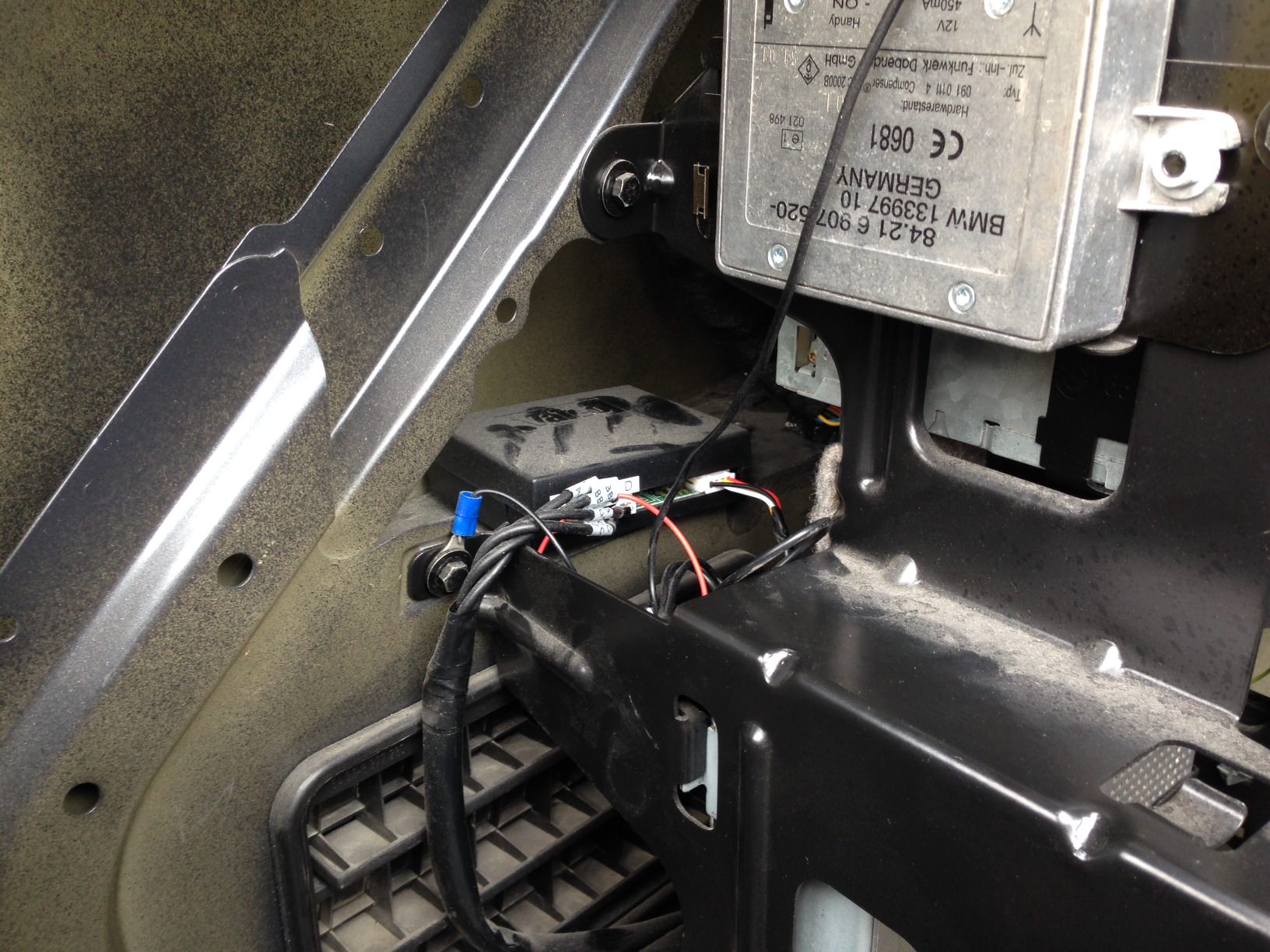

Pour moi c'est le bm54
Oui j'y pensais aussi… comment je peux faire pour le tester?

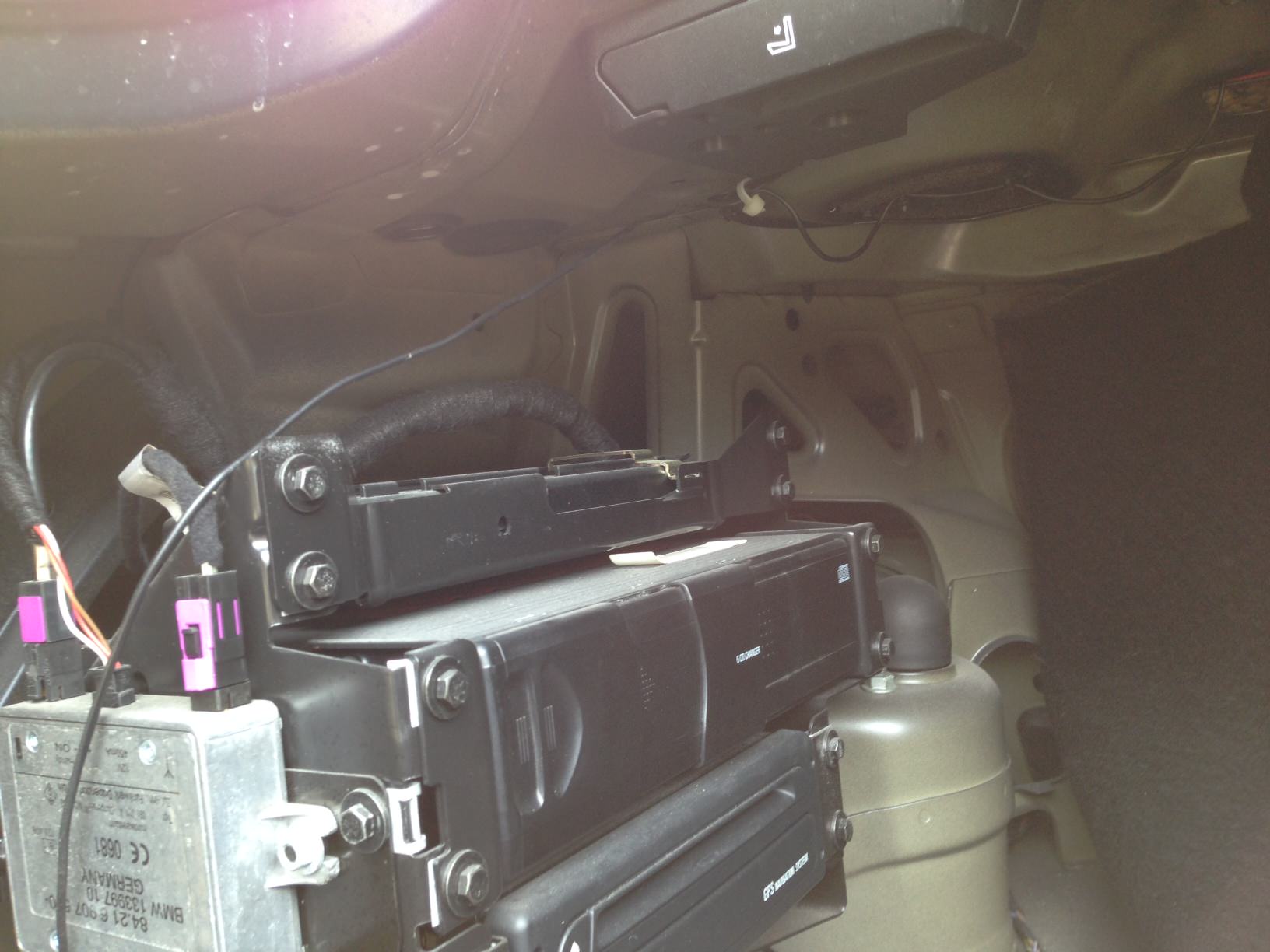

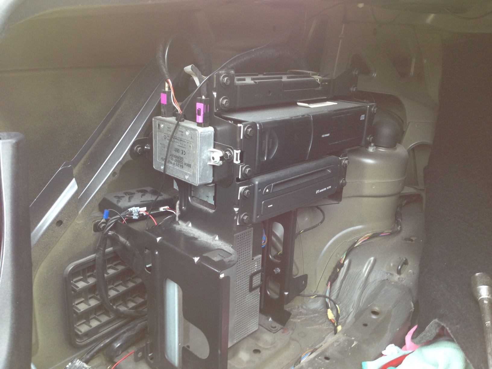

J'ai demonter la moquette et fais " photos de ou ya le bm54, peut etre ya quelque chose de pas normale....

Il est connu pour très souvent poser problème, ce BM54...
Oui c'est vrai… mais y'a moyen de le tester?
Y a moyen, mais faut quand même des connaissances en électronique...
Le plus simple doit être de faire un échange comparatif avec un autre exemplaire que tu sais en état. Tu n'as personne dans ton entourage pour faire le test?
Le soucis, c'est que même remplacé, tu restes exposé à ce que celui que tu mettras en place refasse le même genre de panne...
Oui je pense connaitre quelqu'un avec qui je pourrait faire le test car le sien marche….
