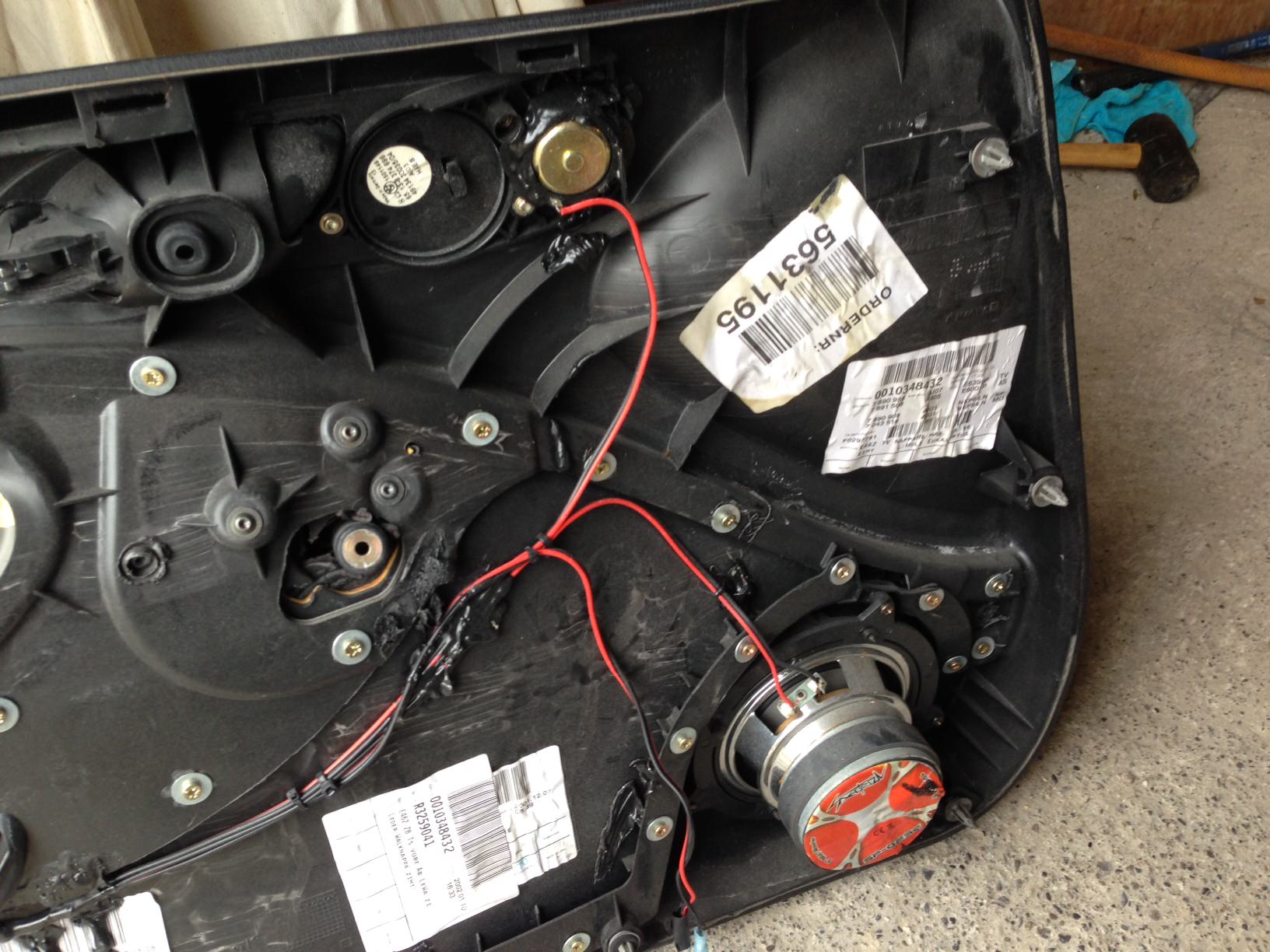

Personne trouve que le montage du kit éclaté dans la portière est bizarre ?
On dirait que le faisceau d'origine qui arrive sur le filtre a été divisé en deux : une partie pour alimenter l'entrée du filtre et l'autre relié à une sortie du filtre vers un HP.
De plus, c'est quoi les cosses qui se baladent "en l'air" après le HP bas-medium ?
J'aurai tendance à penser que le boitier BM54, fait pour fonctionner avec des HP "normaux" en 4 ohms a été "bridgé" sur le filtre et un autre HP.
Ce qui fait qu'il ne fonctionnerait plus qu'en 2 ohms, ce qui n'est pas très bon et qui peut le faire griller à la longue...
Il faudrait mieux comprendre le branchement entre la sortie du BM54, le filtre et les HP pour s'en rendre compte.
mattt, tu pourrais essayer de faire une sorte de schéma de ton branchement ?Que l'on sache que fil va vers quoi ?
Si le problème vient d'un mauvais branchement, il faut d'abord corriger le branchement avant de changer le boitier, au risque de griller un nouveau BM54 dans peu de temps.

Je ne vois rien de spécial sur la connexion du filtre: une entrée qui vient probablement du BM54, deux sorties vers les deux HP's...
Les câbles d'origine sont restés mais ne doivent visiblement plus être utilisés, le kit et son filtre sont alimentés par les fils noir/rouge ainsi que les cosses rondes isolées.
Je me demande cependant comment a été réalisée la connexion entre le faisceau en provenance du BM54 et ce "faisceau" rajouté, en fils noir/rouge... :-?

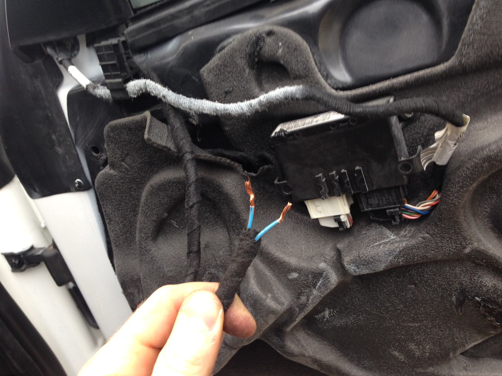

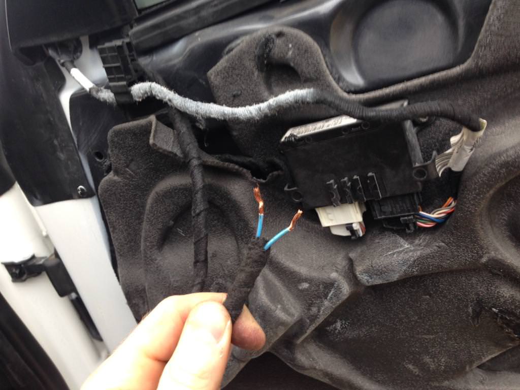

Alors voici comment se présente ma super installation sono haah je rigole
Alors de ma portiere j'ai ces 2 fils qui sorte

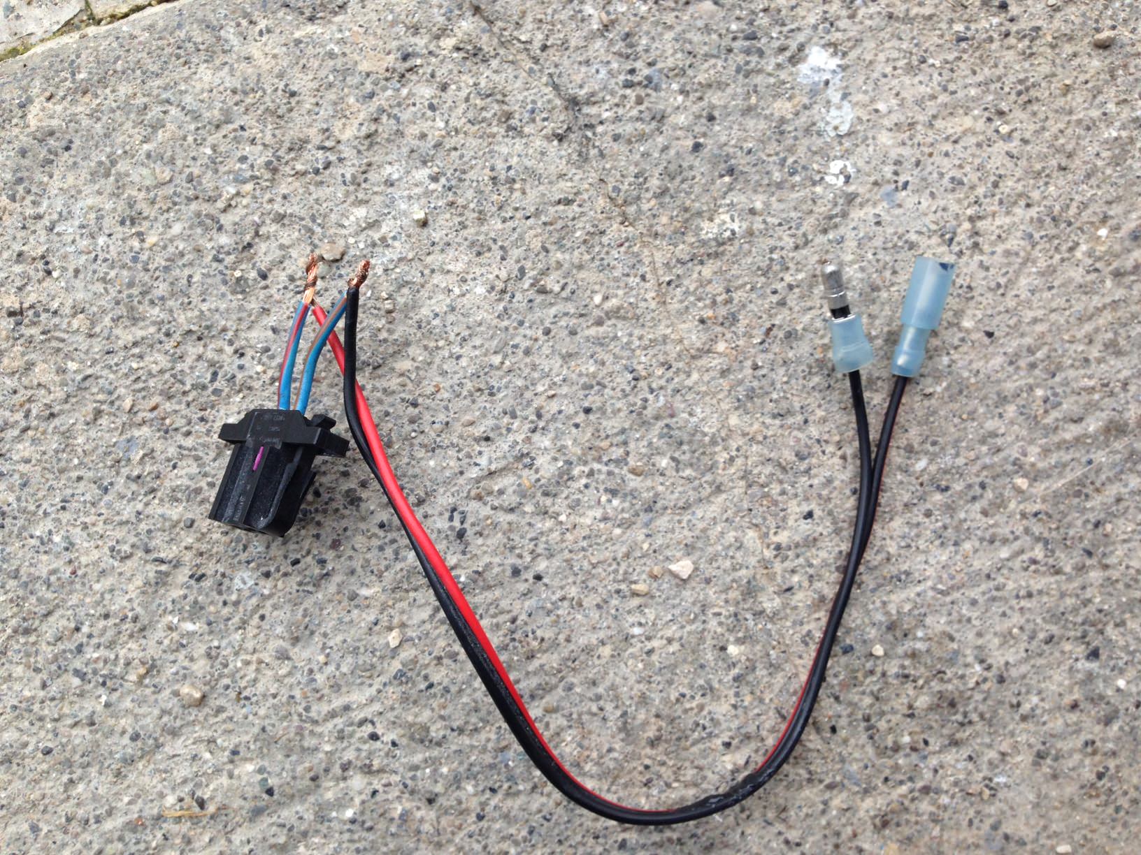

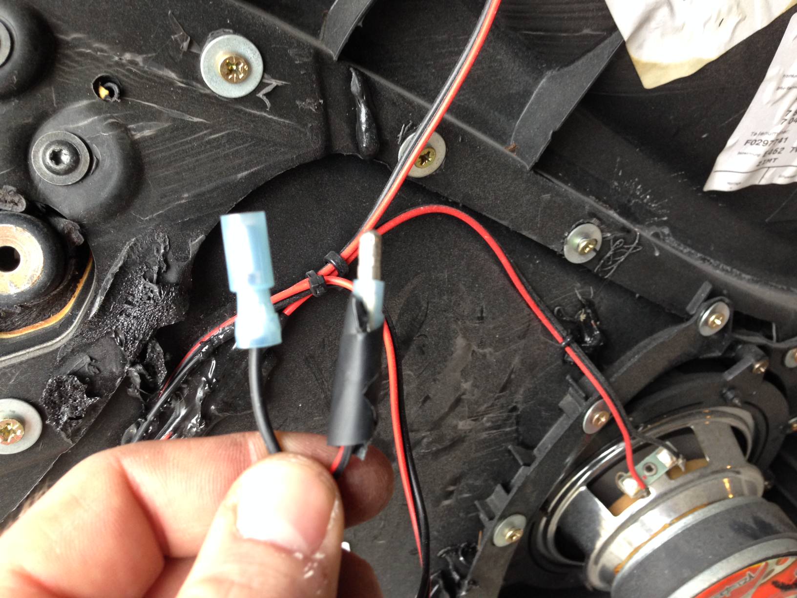

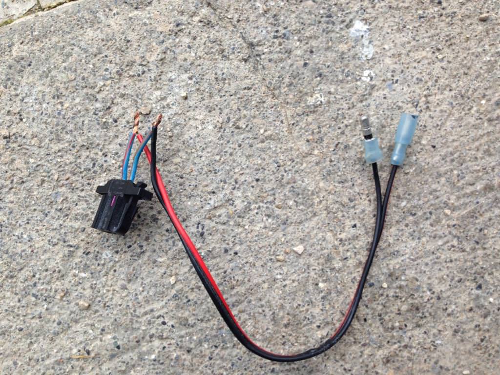

sur ces 2 fils j'avais sa qui allait dessus
post-13600-0-72190400-1390043308_thumb.j
Sur la fiche noire il y a rien de brancher, et les 2 cosses venait se brancher sur les 2 même cosse sur la garniture de porte

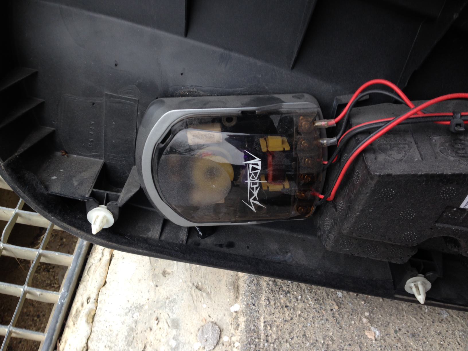

donc ces 2 fils vont jusqu'à cette boite, je sais pas se que c'est...
post-13600-0-08877700-1390043486_thumb.j
et ensuite de cette boite partent les fils qui vont au deux enceintes
post-13600-0-65715700-1390043540_thumb.j
Ton installation me semble normale, sauf que les jonctions entre les fils d'origine et le faisceau des nouvelles enceintes auraient pu être plus propres.... sinon tu as bien 2 fils qui viennent du bm54, qui vont jusqu'au filtre (la boite que tu ne connais pas....) puis du filtre repartent les fils qui vont au HP et au tweeter. Tout me semble cohérent....
Par contre tu devrais refaire tout ça proprement(surtout si tout est installé comme ça), ça éviterait des soucis futurs ;-)

Au lieu des épissures de bourrin, essaie de faire des soudures propres à l'étain, ça coûte pas grand chose, c'est beaucoup plus propre, et au moins, fiabilisera tes connections. Après, un 'tit coup de gaine thermo par dessus, et c'est parti pour plusieurs années de tranquillité.
