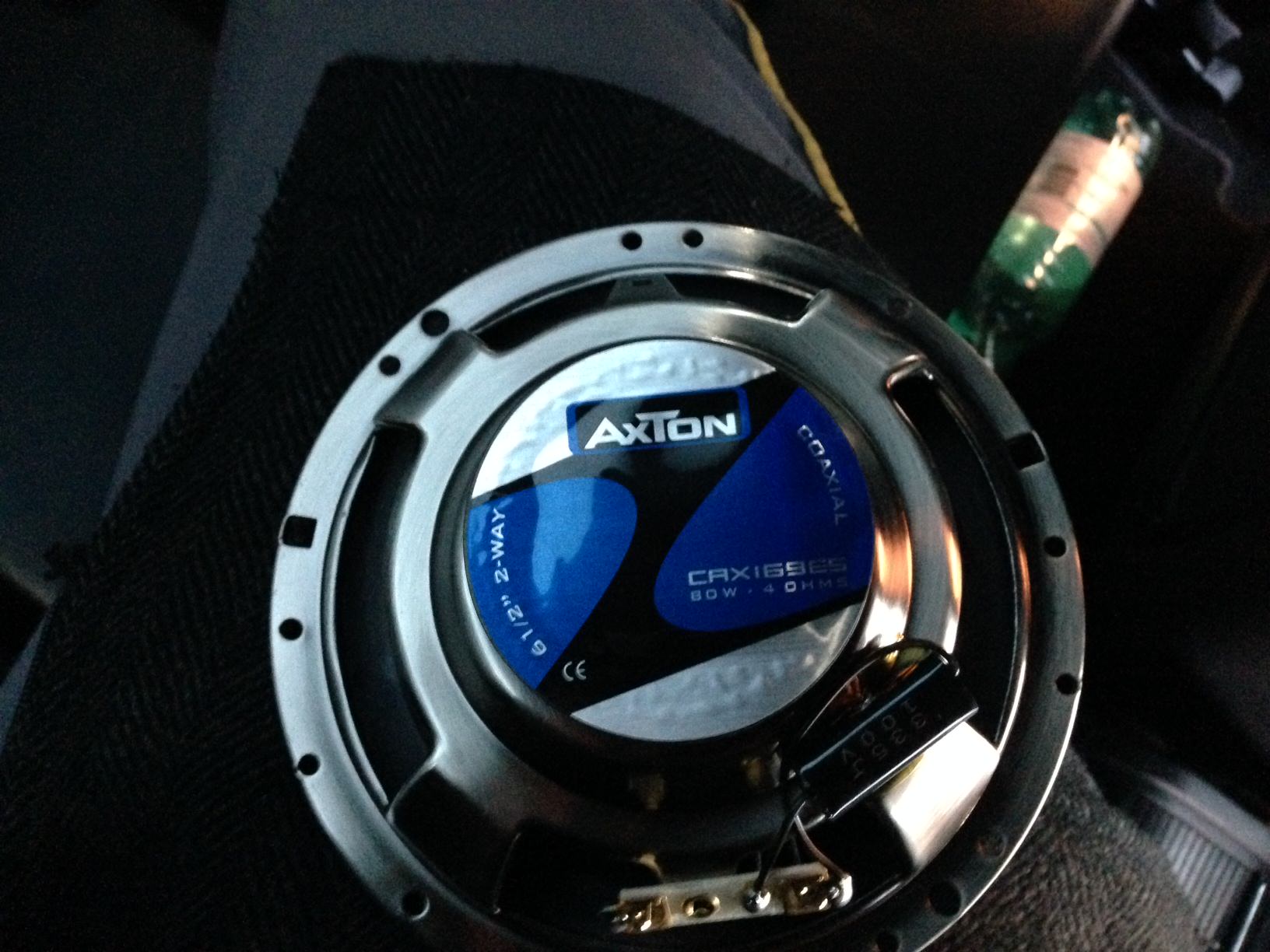

J'ai regarder, en fait c'est bidon pour les enlever, comme ta dis jphb, faut juste lever les grilles… par contre je sais pas si mes 2 enceintes arrière sont de qualité ou pas, je met une photo
post-13600-0-90529000-1390583195_thumb.j
De plus je sais pas si c'est la bonne taille, vous savez c'est quoi la bonne taille d'enceinte pour l'arrière?
Et si vous savez c'est quoi le top que je peux mettre a la place car de toute manière y'en a une des 2 qui ne fait plus de base….
Axton, c'est plutôt pas mal.
On va dire que leur rapport qualité/prix est en général très bien placé.

vue que ta pas les HP d origine tu prend le diametre et tu colle ce que tu veut dedans suivant ton budget , a par si tu veut monter de l oem qui a mon avis niveau prix, ca fait mal
Niveau qualité ça fait mal aussi ;-)
@mattt stu veux des hp d'origine, je t'en donne...j'en ai qui squattent mon garage...
Bas je suis preneur!!!
Si t'étais sérieux quand ta dis sa je suis OK lol
Oui je suis serieux. Je te les file sans souci. Je vais mater la gueule qu'ils ont,je mate la réference et voir sur l'etk si c'est les bon(je pense que oui....)
Je t'envoie un MP dès que c'est fait ;-)
Magnifique merci beaucoup
