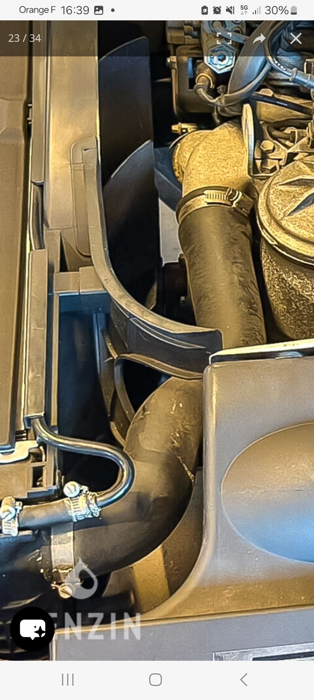

Tu peux m'indiquer à quels endroits tu vois des serflexs suspicieux ?

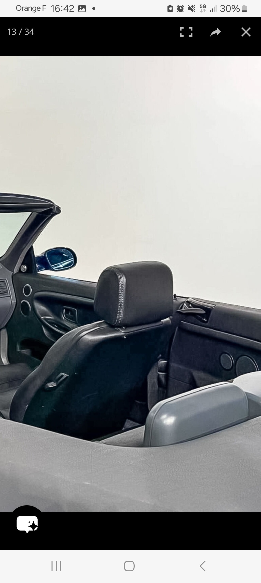

Salut,
Alors quand je vois le véhicule ce qui m'interroge c'est que je vois qu'avec le tableau de bord bi ton et les caches arceaux gris elle avait un intérieur hellgrau ou clair,, elle a été rabaissee, tunee(feux arrière, répétiteur, antenne, covering haricot, lame), manque le cache sous moteur, certains éléments m'ont l'air d'avoir été repeint (bas de caisse semblent plus clairs)...
Même si il s'agit d'une voiture de plus de 30 ans,son absence d'historique, son faible km et les modifications font que je serais pas rassuré et j'épluche rais le vehicule plutot 2 fois qu'une...

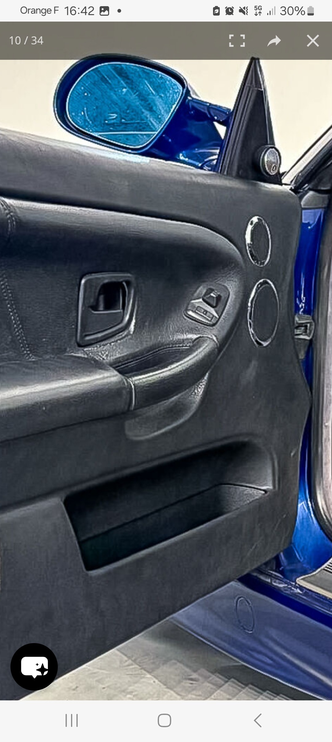

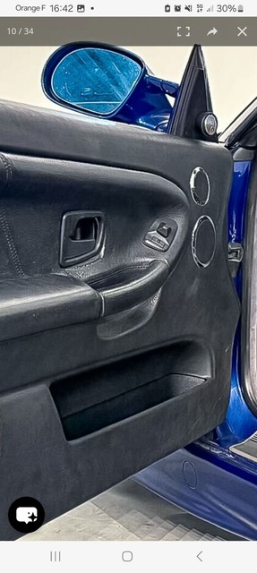

C’est pas le tableau de bord qui a été changé plutôt… les contre porte sont noires et on dirait une boîte à gant de 3.2

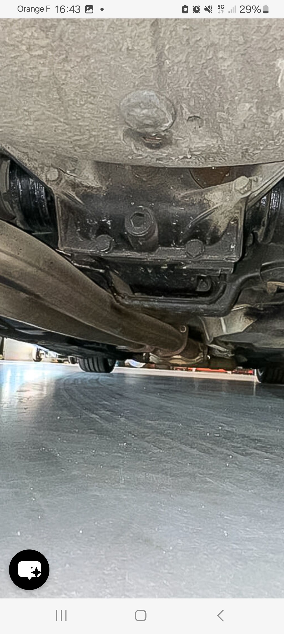

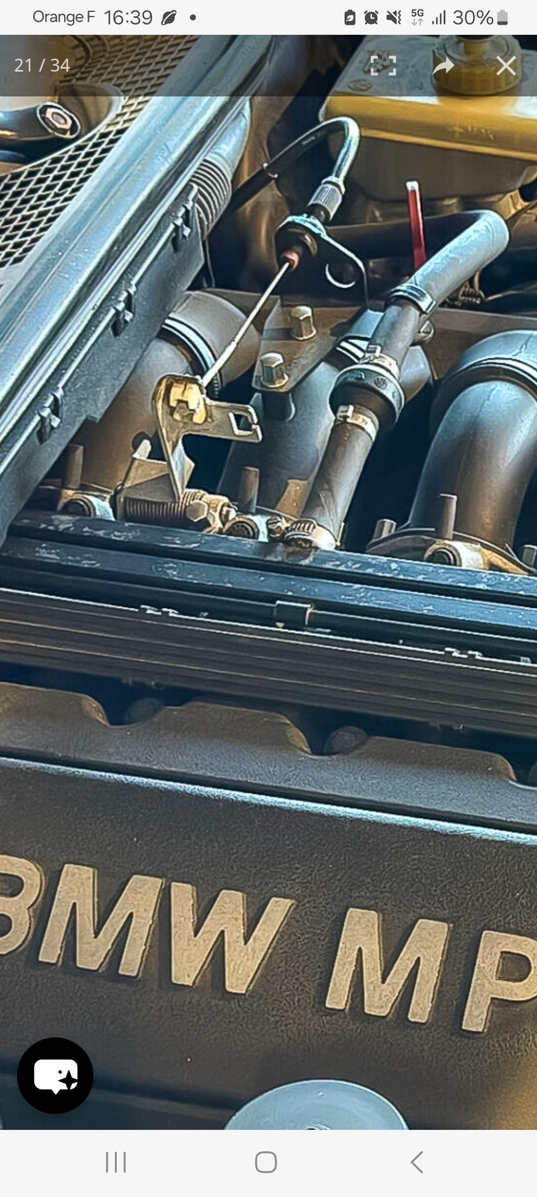

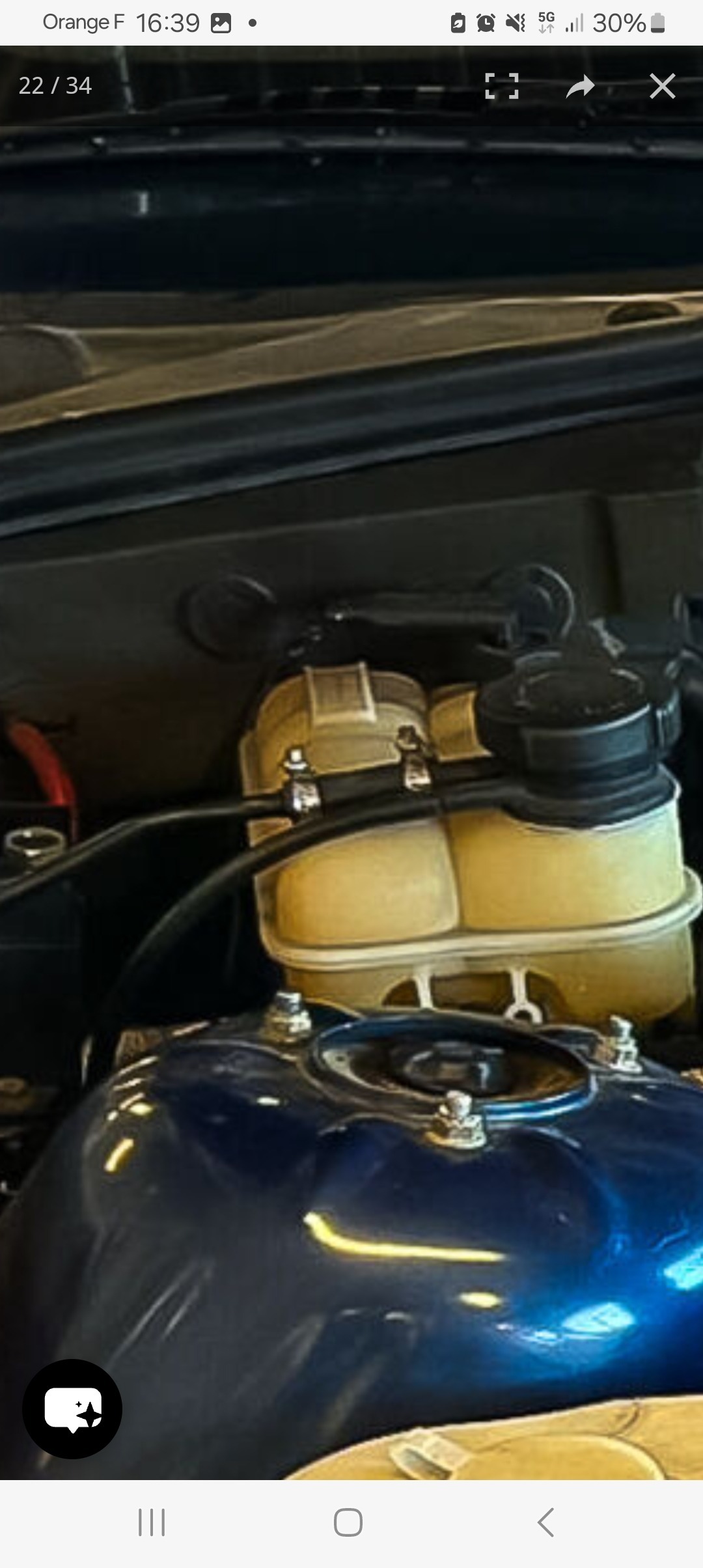

En faite d'origine il n'y a pas de petit serflex, c'est des bagues en tôle et celle du vase d'expansion sont cachés avec des capuchons plastique
A moins de 100 000km ça me ferais bien chier d'avoir ma 3.0l dans cet état. Même à 250 000km 😁
On dirait qu'elle est restée longtemps dehors.
Il manque aussi la protection en tôle au dessus de la commande des papillons
J'ai l'impression que du spray noir à été giclé sur le carter de pont et autres soubassement
L'aspect des Tweeters et garnitures avant sont aussi fatiguée comparé aux arr.
Pour moi c'est pas net par rapport au km et tarif
Les capuchons sur les écrous des essuis glaces sont manquants, puis on dirait des tweeters à hauteur des rétroviseurs de porte ? (J'aime pas)
Ça fait un paquet de choses étranges effectivement.
Merci Julien tu as un sacré coup d'oeil.
Ça sent un peu le roussi cette histoire du coup... j'espère que le moteur tourne comme une horloge et que les sous bassement sont en bon état sinon je vais faire un tour en Suède pour rien.

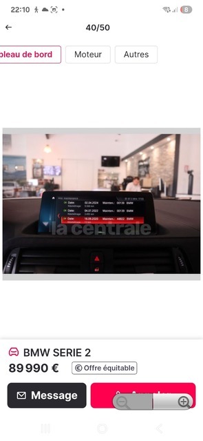

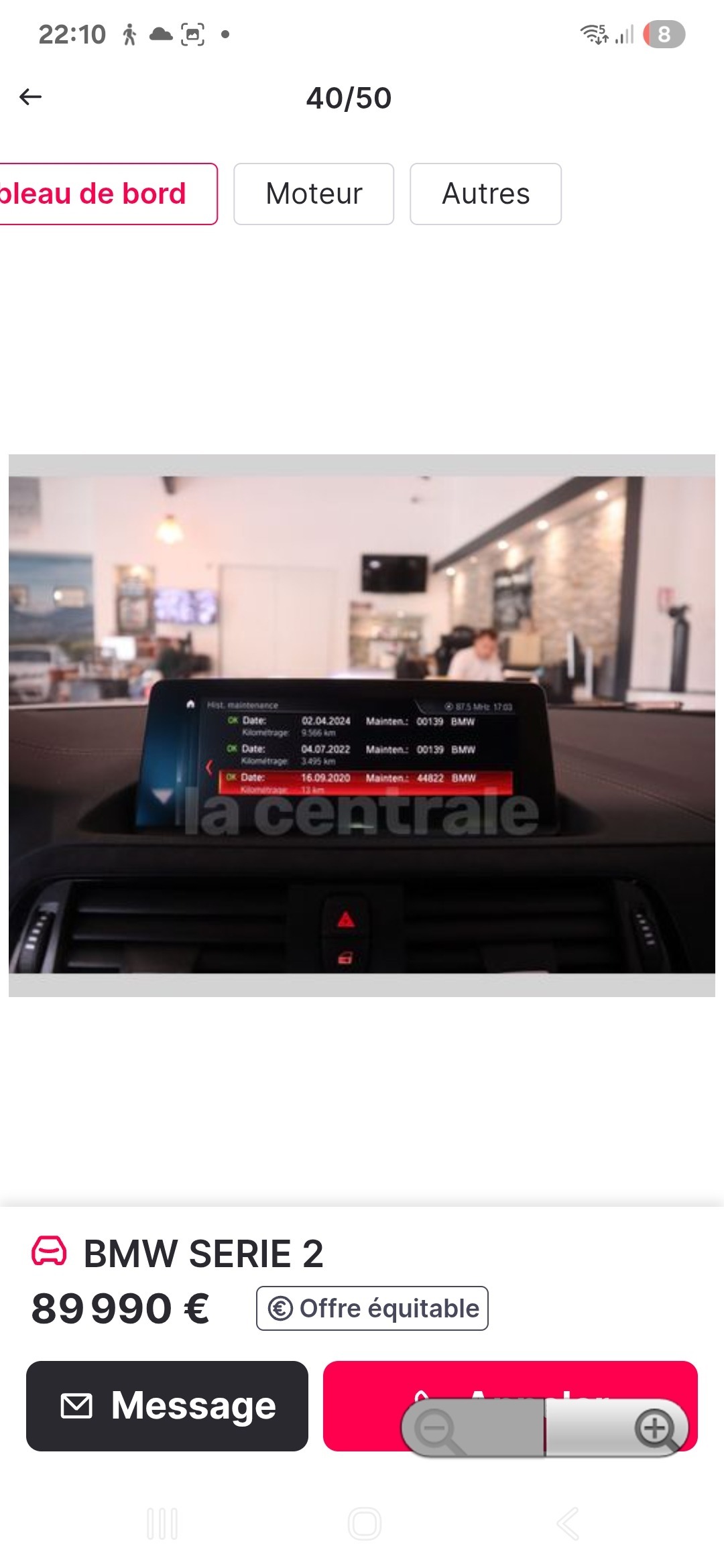

Hello je recherche la provenance d une m2 si vous pouvez m aider

Il faut au moins une immat française ou vin pour te dire ça

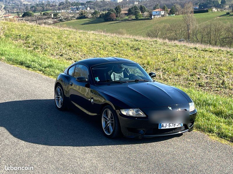

Bmw z4 m
Particulier collectionneur vend cette superbe voiture produite à 123 exemplaires. Elle est origine France et je possède tout l’historique dans le réseau BMW. Elle a subi un échange de moteur ce qui fa
Le Monsieur sait ce qu'il vend alors ne voudra pas baisser à 30 000.
Bonne affaire je ne sais pas 🤔

Ces références ne correspondent pas à des concessions françaises, ni pour l'achat, ni pour les entretiens figurant dans l'idrive

Salut Spy, on est dans la fourchette basse pour une CS, il n'y a pas de rapport Autoviza sur La Centrale ?
Par contre il manque la révision de rodage à la fin des 2000kms...
il y a 54 minutes, Stefan2M4 a dit :
Je dirai que le premier 44822 c'est la concession à Nantes, les deux autres sont des garages partenaires !
Localisation du dealer : 1 Rue de la Vendée, 44800 Saint-Herblain (zone commerciale nord de Nantes).
Sinon @Spydered tu peux contacter le 09 69 32 20 20 pour faire une demande à BMW.

Bon bah je vais passer mon tour, ce fera 600€ de perdu plutôt qu'un aller retour pour aller voir une merguez.
Merci beaucoup pour vos différents commentaires/avis. J'imagine qu'il doit y avoir un biais négatif sur les forums mais c'est les remarques sont très pertinentes 👍
