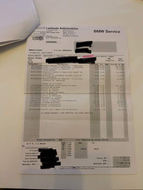

Un truc me "choc" 90Mkm moteur neuf, 104mkm embrayage fatigué ok mais le VM a 14mkm !!! Pourquoi le changer ?? Soit zont surfacturés soit c'est launch control a gogo.

Quand il y a un changement de moteur,
pas sur que le nouveau moteur E/S arrive avec un nouveau volant moteur, l'ancien avait peut être été remonté.

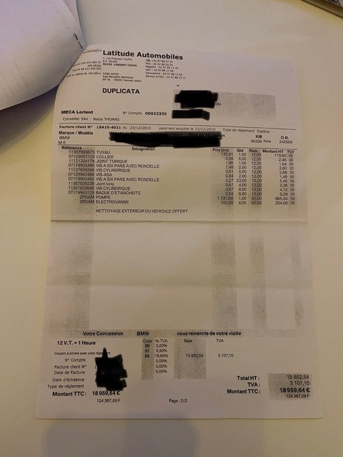

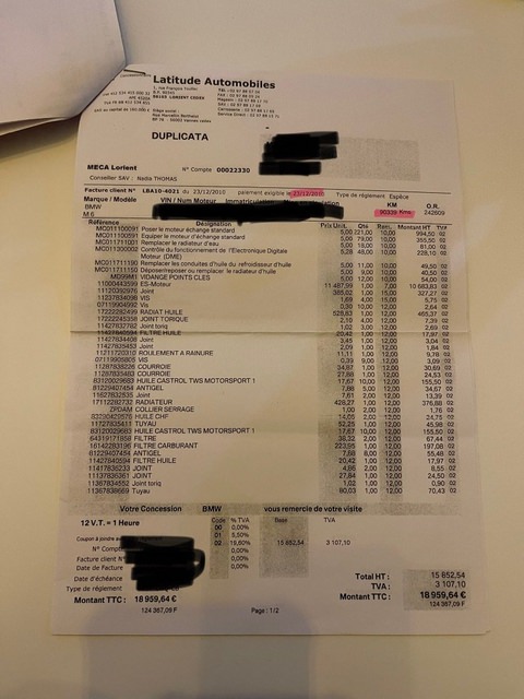

En effet en regardant sur les factures qu'il m'a envoyé voilà ce qui avait été fait chez BMW :
- Changement moteur/Radiateur d'eau/Radiateur d'huile
Il parle d'une pompe et d'une électrovanne également mais sans référence. Sur la facture il y a écrit ZPDAM.
Donc en effet pas d'embrayage ni volant moteur à priori. Changé 15000 kilomètres plus loin chez BMW également.
Je vous joins les factures, je pense que le propriétaire ne m'en voudra pas étant donné qu'il a masqué les informations personnelles et le numéro de série sur les photos. N'hésitez pas, je les enverrai sinon.
faut etre con pour changer le moteur et ne pas checker l'embrayage....
il y a 19 minutes, dump a dit :
Mais c'est clair , vu le boulot qu'il y a à faire et le montant total de la facture , tu n'es plus à quelques euros près .
Oui vraiment étonnant cette "économie". Surtout arrivé à 19k, c'est un peu bête d'économiser 3000 euros. Surtout que ça aurait été probablement moins cher de le faire lors du changement de moteur mais bon..
Donc @Babasspas de launch control etc qui aurait pu faire que l'embrayage/volant moteur aurait duré 15 000 kilomètres. Juste un choix technique douteux de la part de BMW ou/et du propriétaire de l'époque.
Pas de gros trucs sur cette M6 du coup, quelques économies faites pas les anciens propriétaires. Elle n'a pas été négligée mais pas non plus bichonnée.
