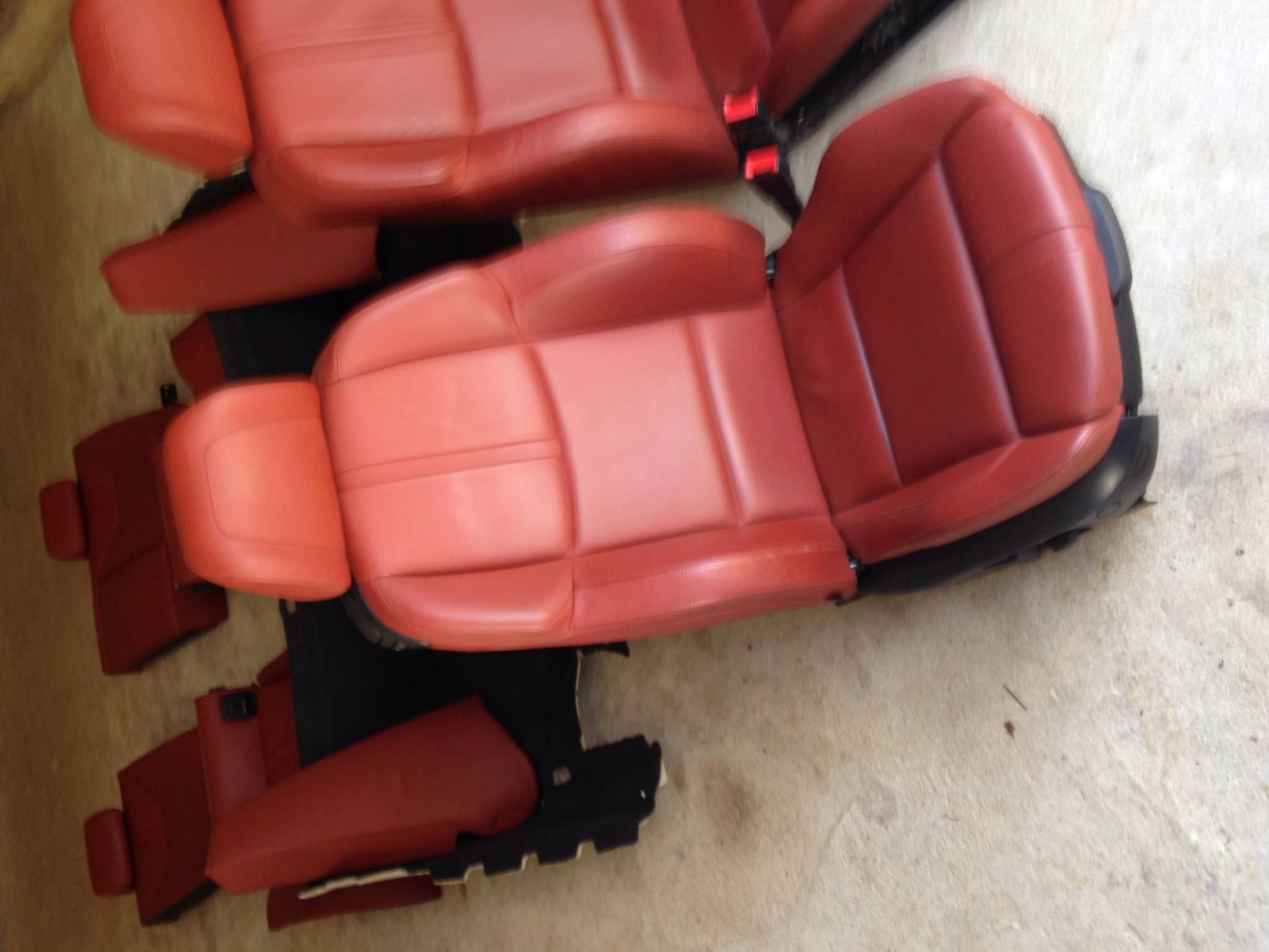

Ca c'est du vidage, pas trop dur à démonter cet intérieur ?
Non non il est la l'intérieur^^
Ça se démonte bien, juste la console centrale qui est un peu chiante vu le morceau.

Elle a perdue encore quelque kg aujourd'hui ! J'ai pesé tout ça et les 100 kg sont atteints.
Nickel ça !
100 kg quand même  :wink:  ,et en mode arsouille tu as trouvé un TRÈS grand changement?
Pour le moment. -isolant coffre 4kg -habillages divers coffre 12.5kg -1 siège avant 26.5 -assises 5.5kg -dossiers 10+6 -moquette, tapis Ar et côtés banquette 7.5kg -visserie enrouleurs plastique 2.5kg -batterie OEM 22.4 / odissey 10.8kg -panneaux Ar 9,6kg Reste que des bricoles maintenant à enlever à l'intérieur. Ce sera sur le ligne et la climatisation maintenant. Dommage de reprendre du poids avec l'arceau et harnais^^ Pas pu vraiment tester vu le temps hier mais c'est beaucoup mieux entre ça et les amortos !
Merci pour les détails c'est très intéressant tout ça :nickel8:
Le siège pèse 26kg ? Ou c'est résultat gagner après montage d'un baquet ?

26.5 le siège OEM sans cuir chauffant ou autre…

Vue le gabarit des siège j'aurai crut qu'il pesait beaucoup plus lol ! Merci pour les info très intéressant Max !
