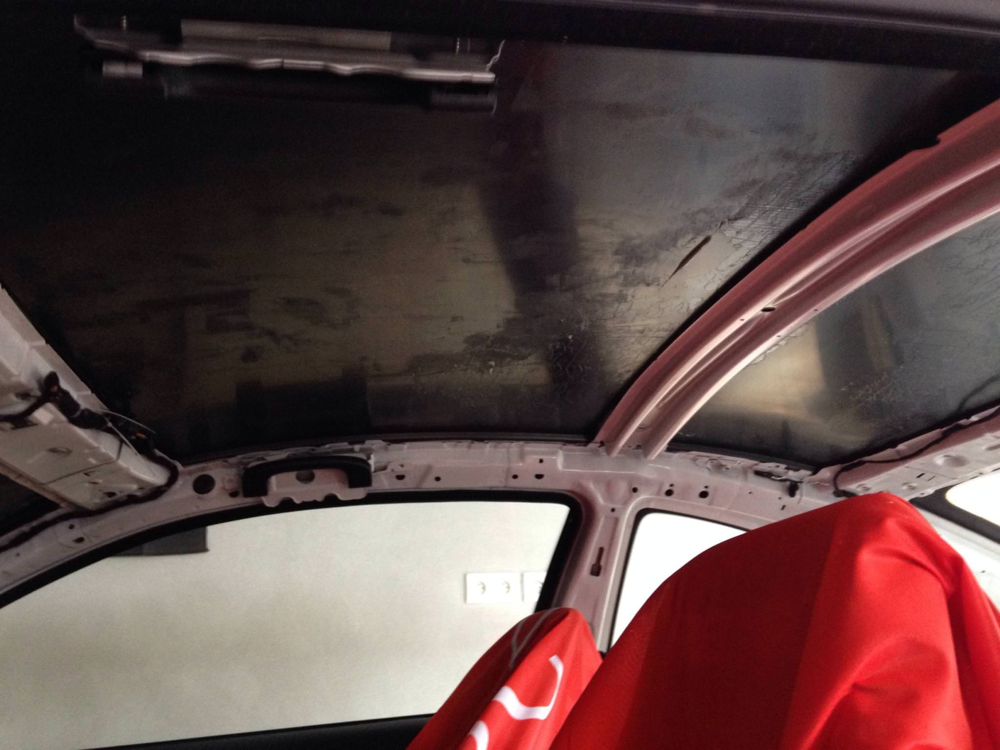

Je me pencherais sur la question quand j'aurais fini d'enlever la colle sous ce p..... de toit !!!! Je crois que je préfère le goudron :lol:

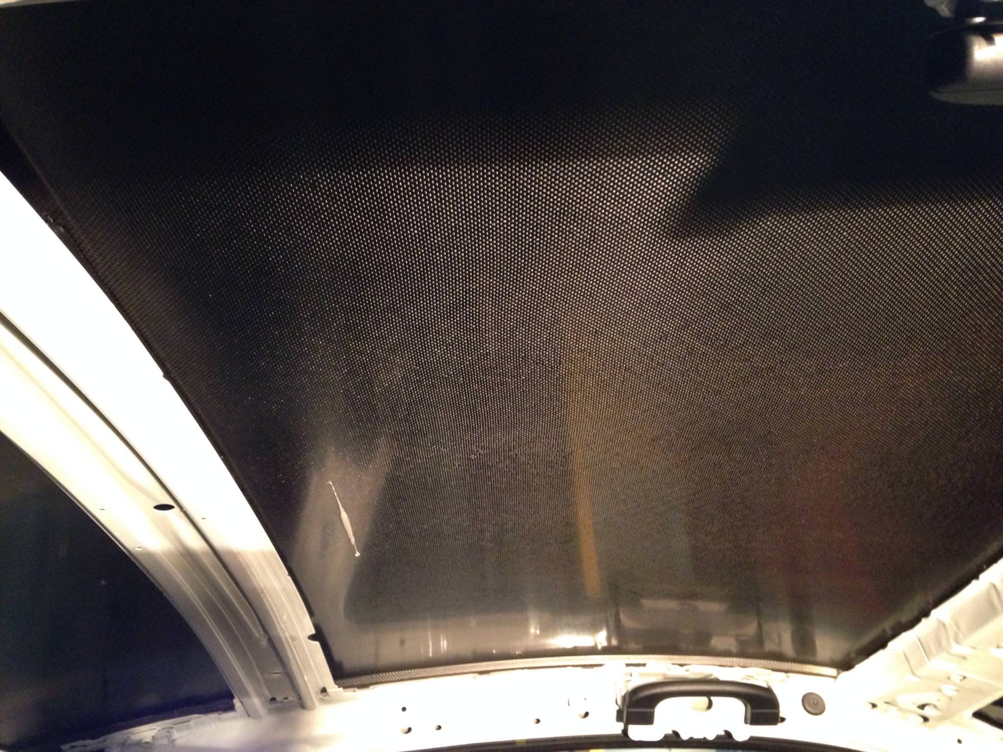

Pendant et après.
post-1707-0-62345800-1392112014_thumb.jp
post-1707-0-88875500-1392112069_thumb.jp
Oh putin ça commence à être bien vide la dedans !!! l’ambiance doit commencer à  être sympa dans l'habitacle !
ça affute, ça affute!!!
Va falloir investir aussi dans des boules Quies !! :-P
Nikel pot, ca le fait grave de voir le toit carbone de l'intérieur !!!
Oui Très épuré comme intérieur et ça m'plait :)
