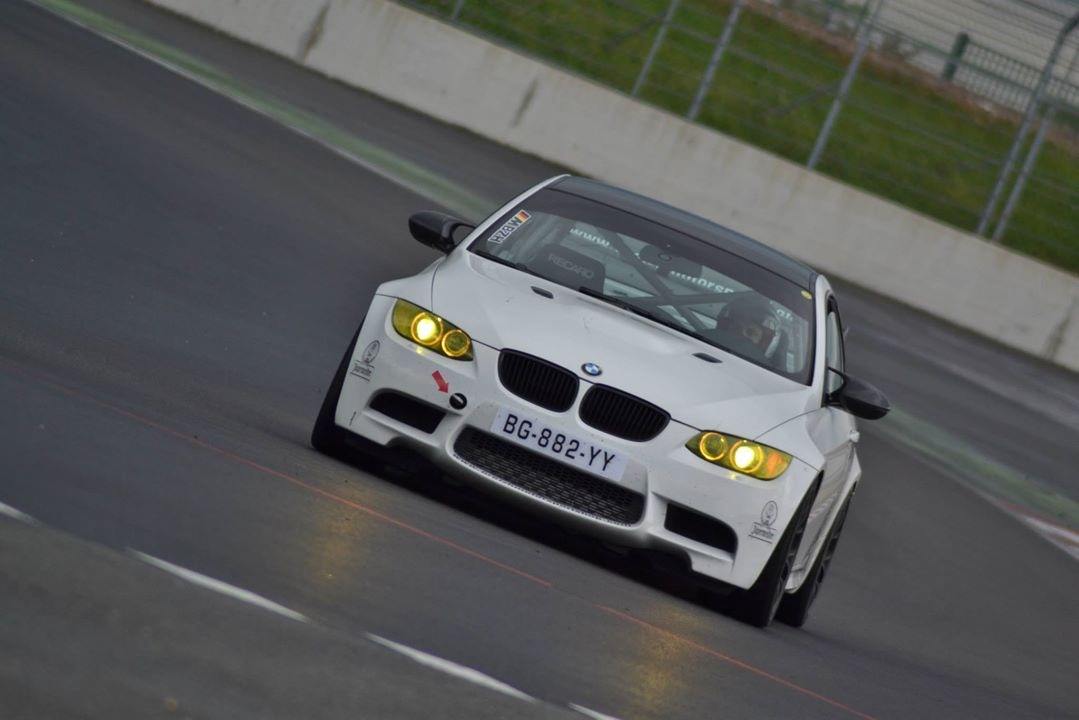

Splendide waaatuuur :-)

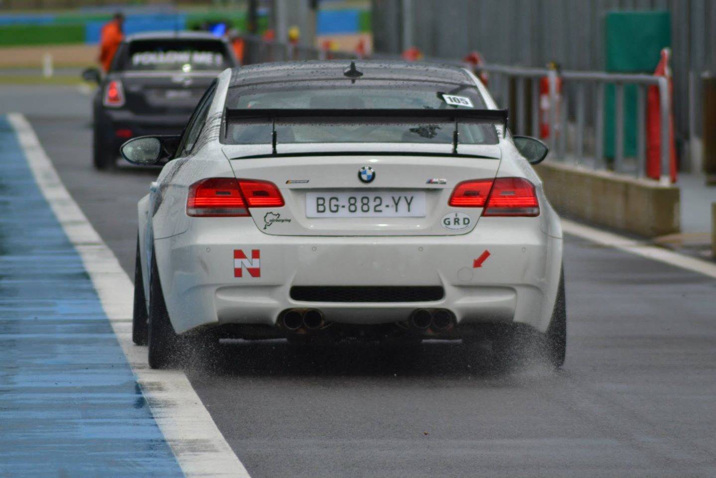

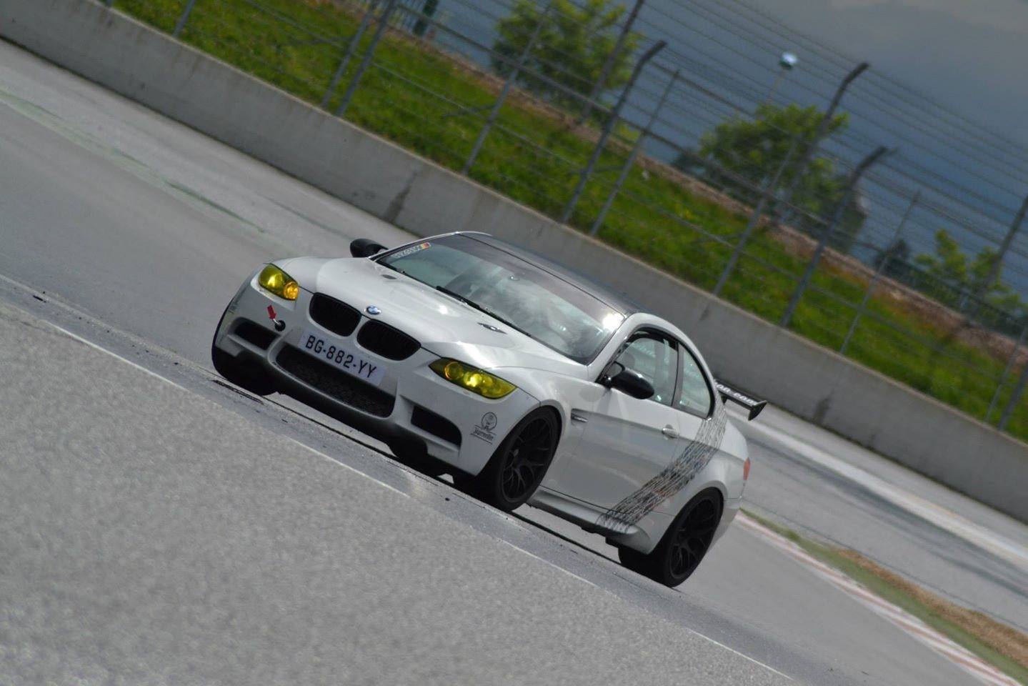

Merci, j'avais oublié ce circuit terrible ! Une bonne journée malgré une auto un peu décevante sur ce tracé exigeant. Les pneus sont vite à bout.
c'était ou ? :)
Magny-cours je crois ;)

qu'est ce qui a fait que le circuit de magny court a vite mis à mal les pneus ?
marque des pneus?
géométrie?
poids du véhicule ?
suspension ?
Merci de ton avis
marque des pneus?
géométrie?
poids du véhicule ?
suspension ?
Merci de ton avis
oui curieux aussi, normalement là bas c'est les freins qui ont mal ..
Des R888 qui n'aiment pas les autos lourdes et qui surchauffent au bout de quelques tours?
Voilà c'est ça, les R888 ne sont pas adaptés à une auto aussi lourde !

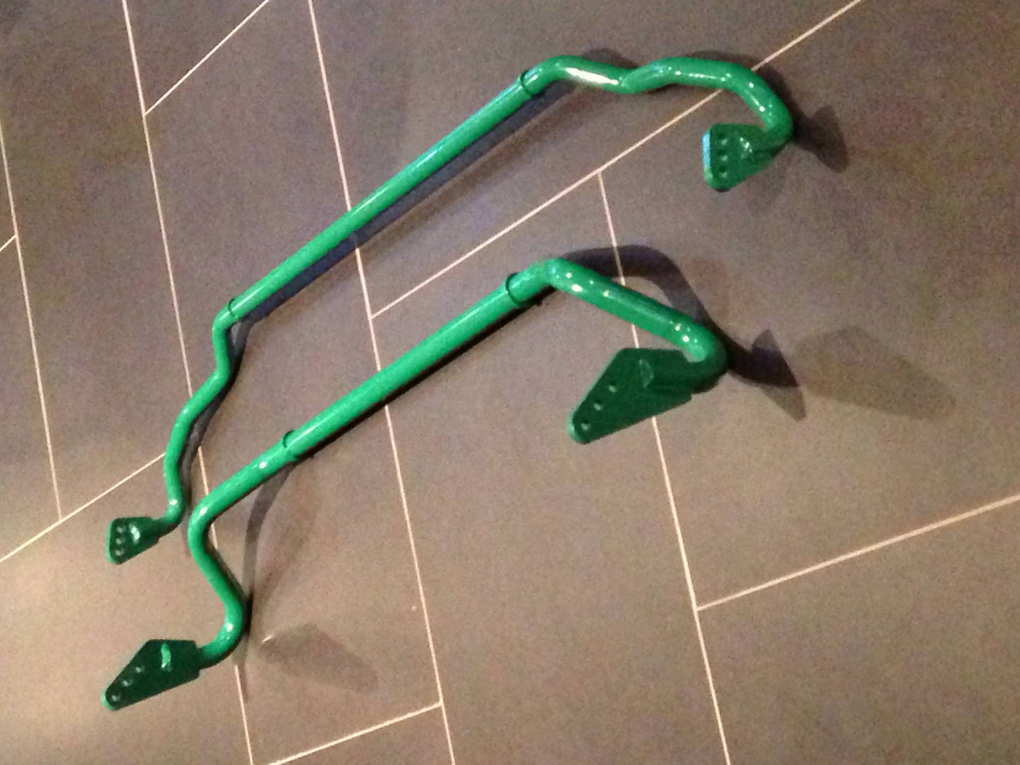

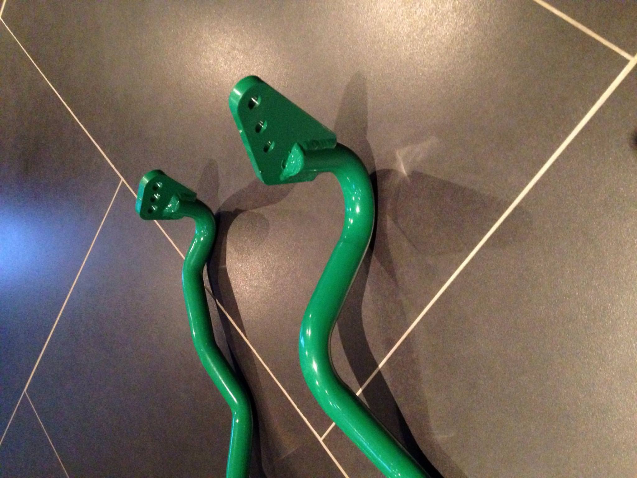

Barres anti roulis reçues et montées, vivement le test :)

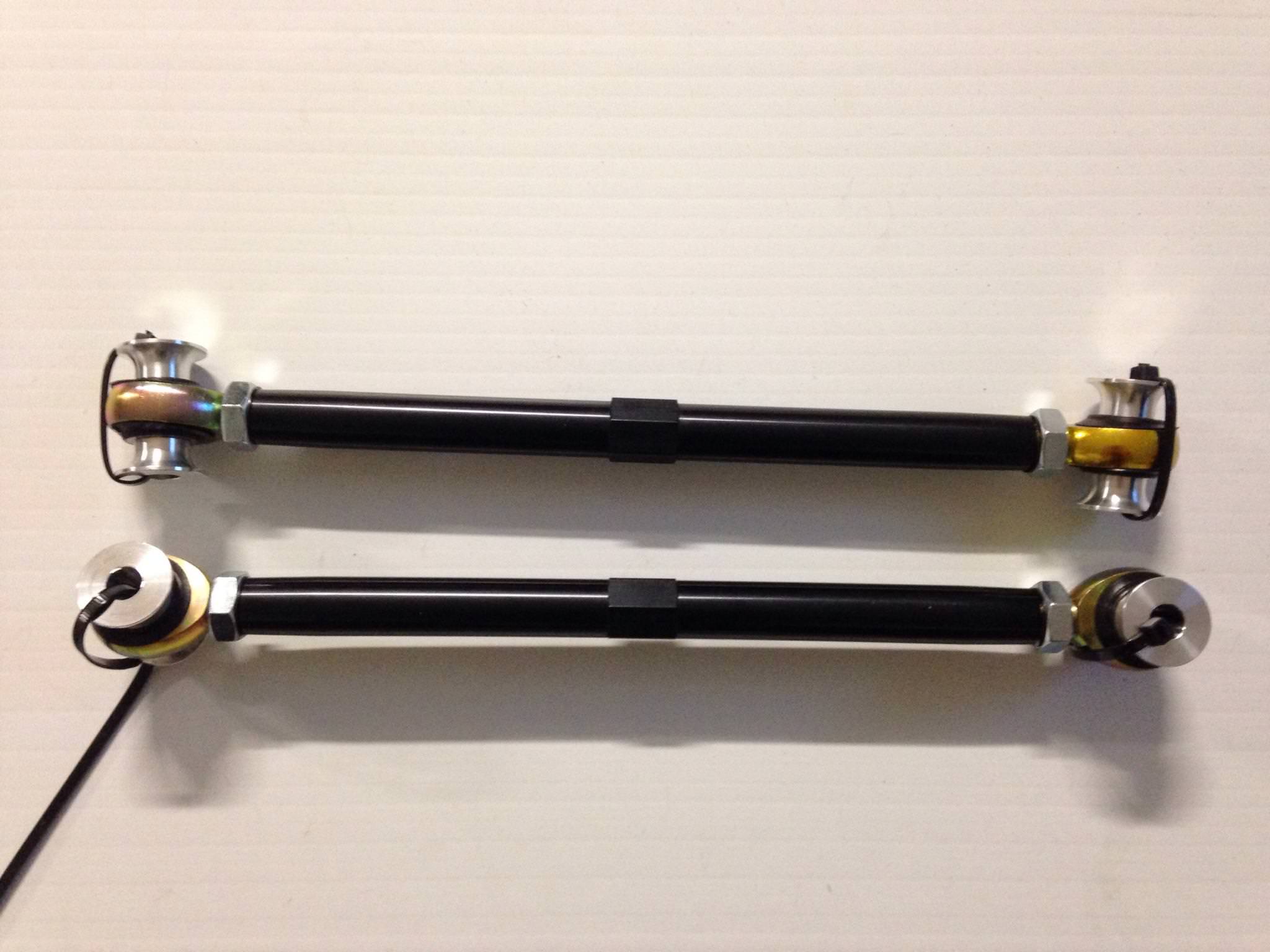

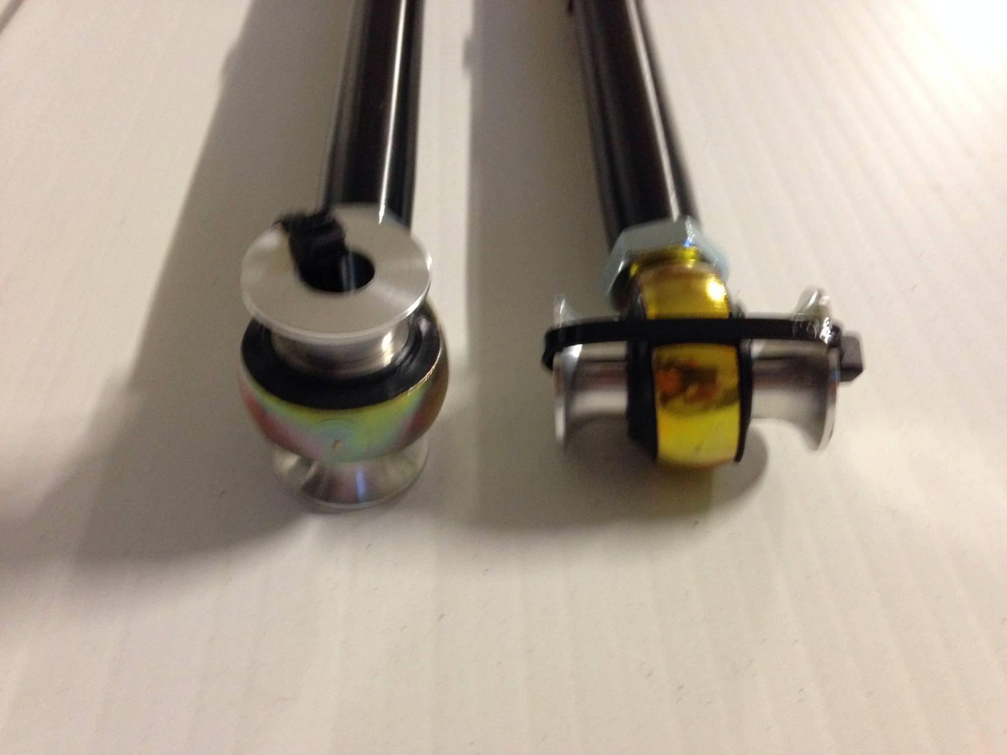

Tirants arrières à monter, la E92 ne permet pas de faire grand chose en terme de réglage du trains arrière. La modifications est obligatoire pour la piste.

Pour les barres, elles proviennent de quel fabriquant?
Elle pèse combien la petite blanche ???
Racing dynamic les barres Jérôme ;)

tu mets pas de tirants Eibach ou UUC ?
Magnifiques les tirants réglables : Belles pièces !!!
