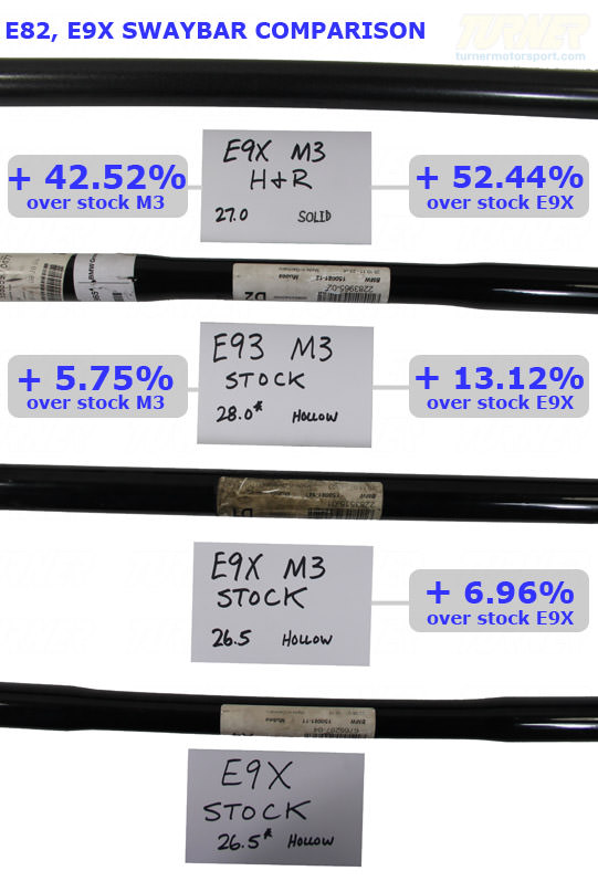

Pour les barres, pourquoi ne pas avoir pris des H&R (ou des Eibach) qui sont les plus courantes sur le marché?
Surement une question de poids des barres...
Les H&R sont trop petites, ce sont les memes que la E93 avec le réglage en plus. Donc tant qu'a faire de faire... ;)
Celles du M3 E93 ont un diamètre différent entre leur milieu et extrèmité (24 à 28mm), et sont à priori seulement 5% plus dures que celles d'origine.
Les H&R sont des barres pleines Ø 27mm et constante au niveau de leur diamètre, et sont 42,52% plus rigide, donc rien à voir avec celles du E93..
Tu as du déjà voir ce tableau chez Turner
650760techE82E9Xswaybarupgradecomparison
Elles font combien en diamètre tes Racing Dynamics?
remarque exacte de Dinar, les barres H&R sont plus lourdes car faite d'une barre pleine, alors que les barres OEM sont creuses.
merci Nasty.
30,2mm à l'avant et seulement 13 à 33% de dureté en plus?
Je pense que le choix des matériaux y est pour quelque chose pour la dureté.
Pour ma part, je trouve que +33% c'est déjà beaucoup !
Une BAR trop dur ou molle c'est pas forcement super bon, à mon avis, c'est comme les suspensions.
33% c'est moins mais elles sont aussi moins lourdes. Par contre j'avoue ne pas avoir regardé plus loin au sujet des H&R, avec 43% elles n'offrent pas que des réglages supplémentaires !
Du coup c'est vrai, étant creuses les RD n'atteignent pas la frigidité des H&R. Par contre leurs couleur verte est plus efficace :mrgreen:
Merci Jérôme j'étais passé à côté de ce tableau ;)
