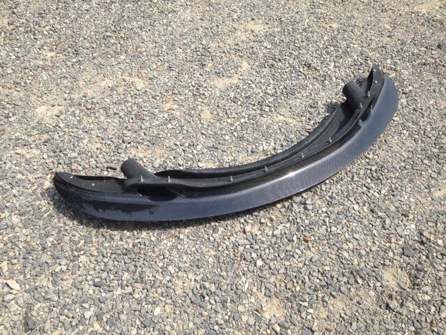

Les evo à tester la semaine prochaine au mans vont être, les barres anti roulis, les direzza et la lame. Déçu de ne pas avoir le temps de l'emmener en géo sinon j'aurais monté les tirants :(
post-1707-0-78212100-1404463883_thumb.jp
super ta lame !!! c'est quoi comme marque ?
No name, celle ci est une copie.
Très belle en effet, tu nous diras niveau ajustement/montage tout ça ;)
