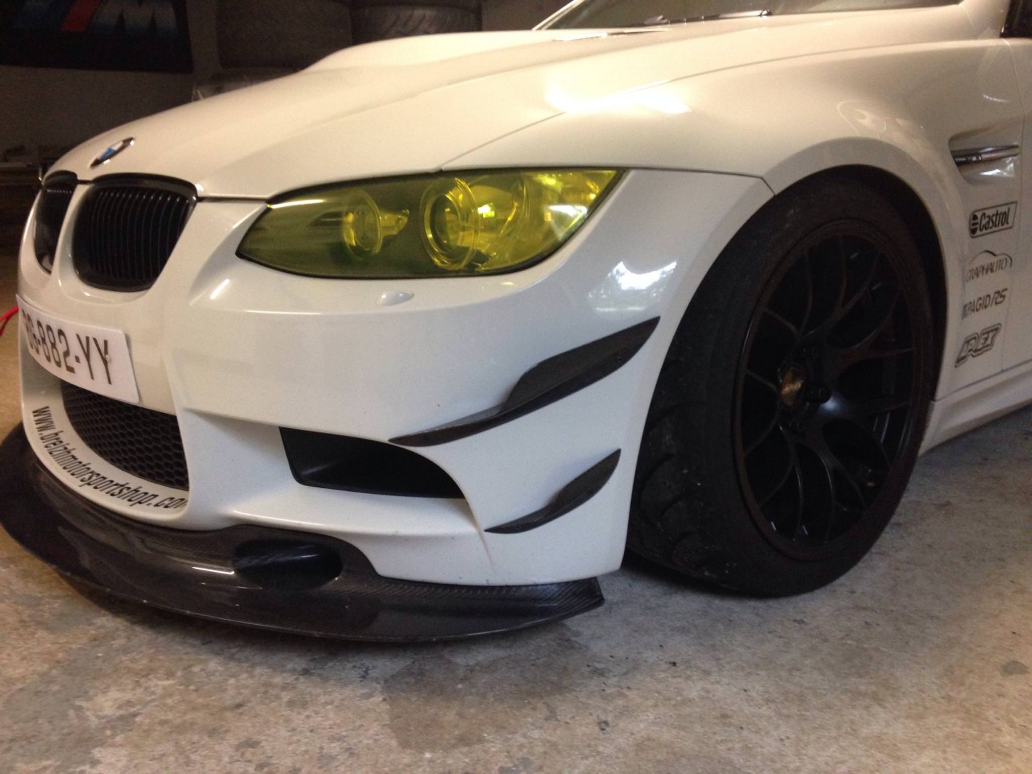

Dernière modification en date ;)
post-1707-0-01210100-1409035356_thumb.jp
t'arrives à la monter sur plateau avec ce porte à faux ?
J'adore les déflecteurs: ils sont collés au double face ?
J'ai pas essayé mais d'autres y arrivent ;)
C'est vissé ou riveté.
