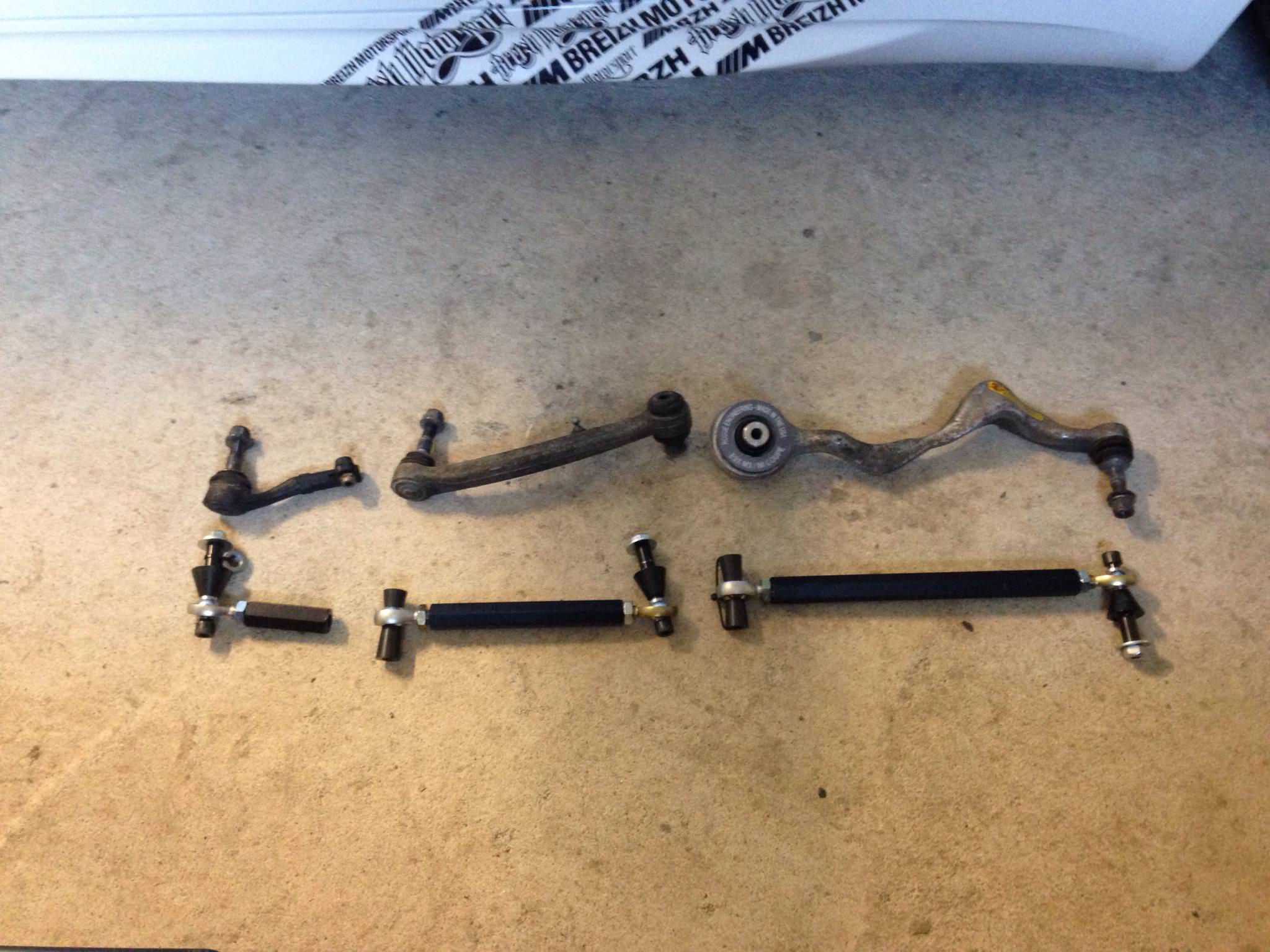

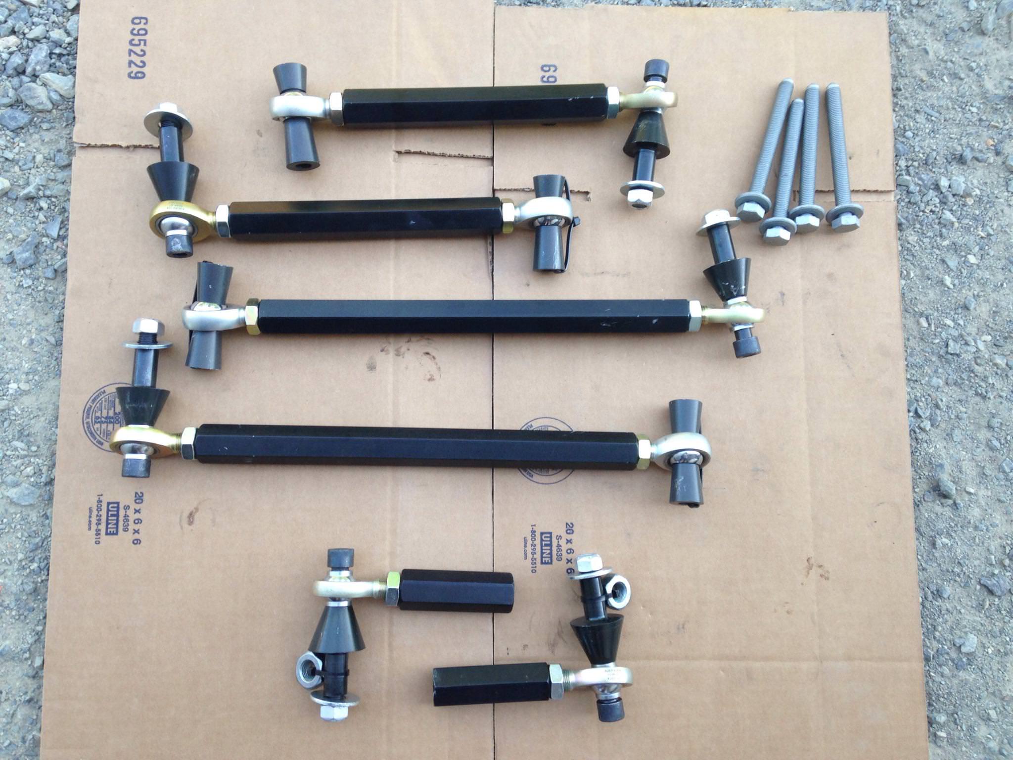

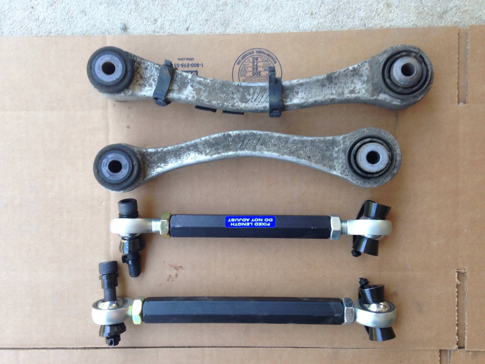

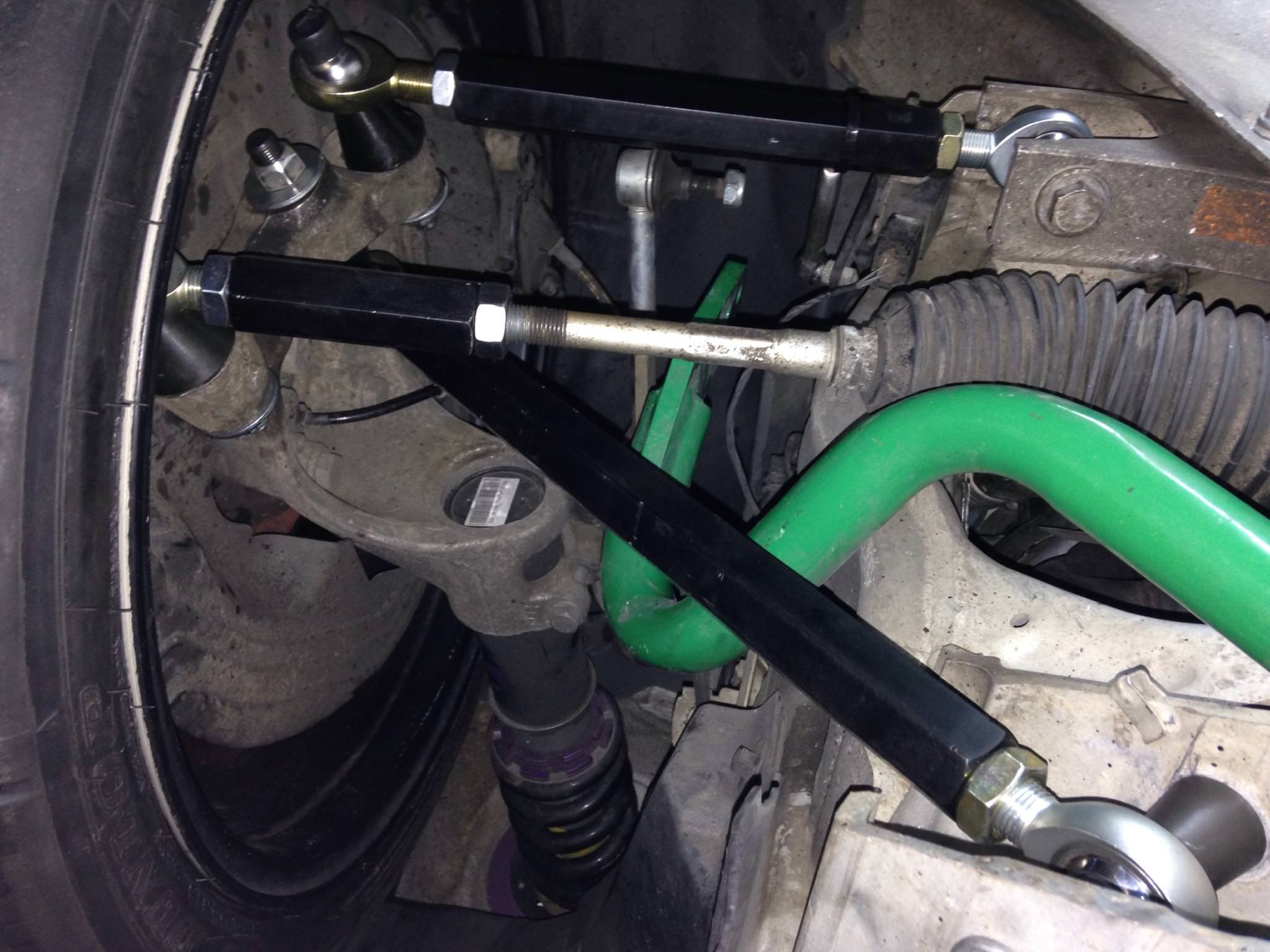

Ca y est tous les bras sont montés, je vais enfin pouvoir passer à des valeurs de géo plus élevées.
Cool, la modification du bumpsteer sur les bras avant va rendre la direction méconnaissable  :nickel8:
Pour les toelinks à l'arrière, je comprend pas pourquoi Bimmerworld garde le boulon excentrique... ils auraient pût mettre un classique et ne jouer sur le réglage que sur la barre...
Modifié par Greg²
sympa ces bras, tu viens les tester avec nous le  10 octobre à dijon  :nickel8:
Oui Greg j'attend énormément de cette modification ! Maintenant ca ne va peut être Pas être si facile à regler... Pour les TOE cela ne m'a pas choqué mais c'est vrai qu'il ne sert plus à grand chose cet excentrique.

Ça existe pour les E36 tous ça ?
Alors le carrossage avec ces pieçes?
Max ça se fait pour la E46??
Pour E36 et 46 c'est différent car à la base la E92 est déjà équipé de tirants et non de triangles mais il y des choses qui existent pour ceux qui voudraient passer sur des modèles "race".
Geo mercredi Jerome mais c'est sur que l'on doit pouvoir mettre 5 degrés peinard^^

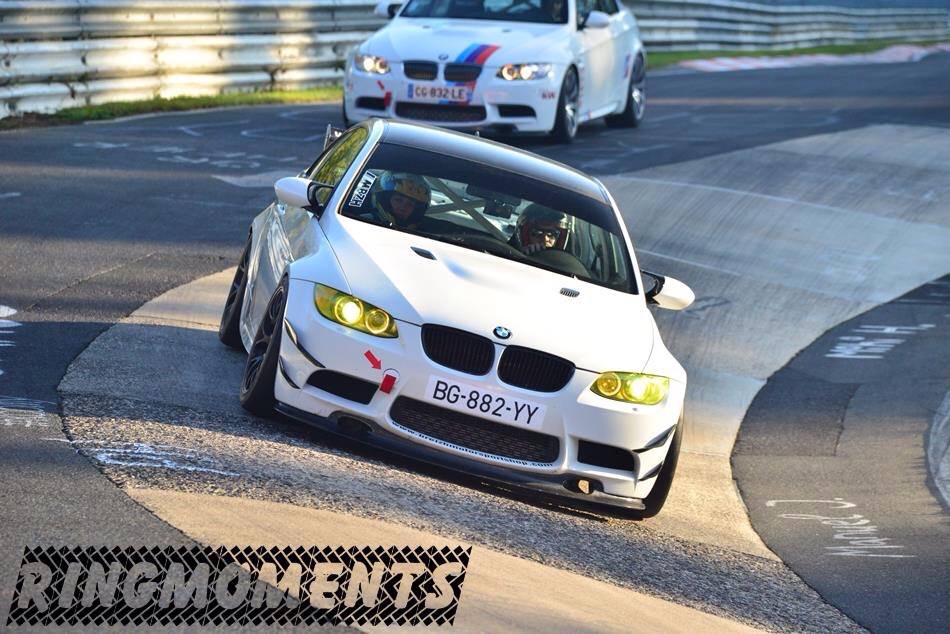

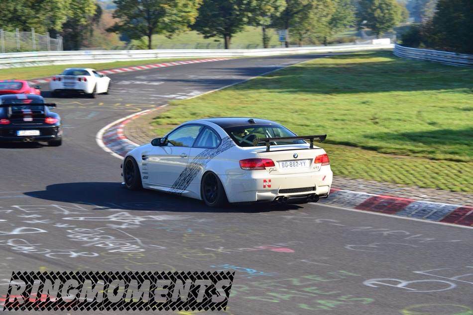

Géométrie validée ! Aller quelques photos.
ça touche pas une peu sur la dernière ?  :|
sinon vraiment au top ta M, bravo !
Supebe les photos du ring ! la lame touche dans le caroussel !!
tu dois te régaler avec cette caisse !
Terrible les photos
Magnifique Max !!! Vraiment top ! Tu dois te barder  :nickel8:
ça fait envie, superbe caisse sur un circuit mythique
Superbe en action !
As tu bouffé la gt3 noire?
