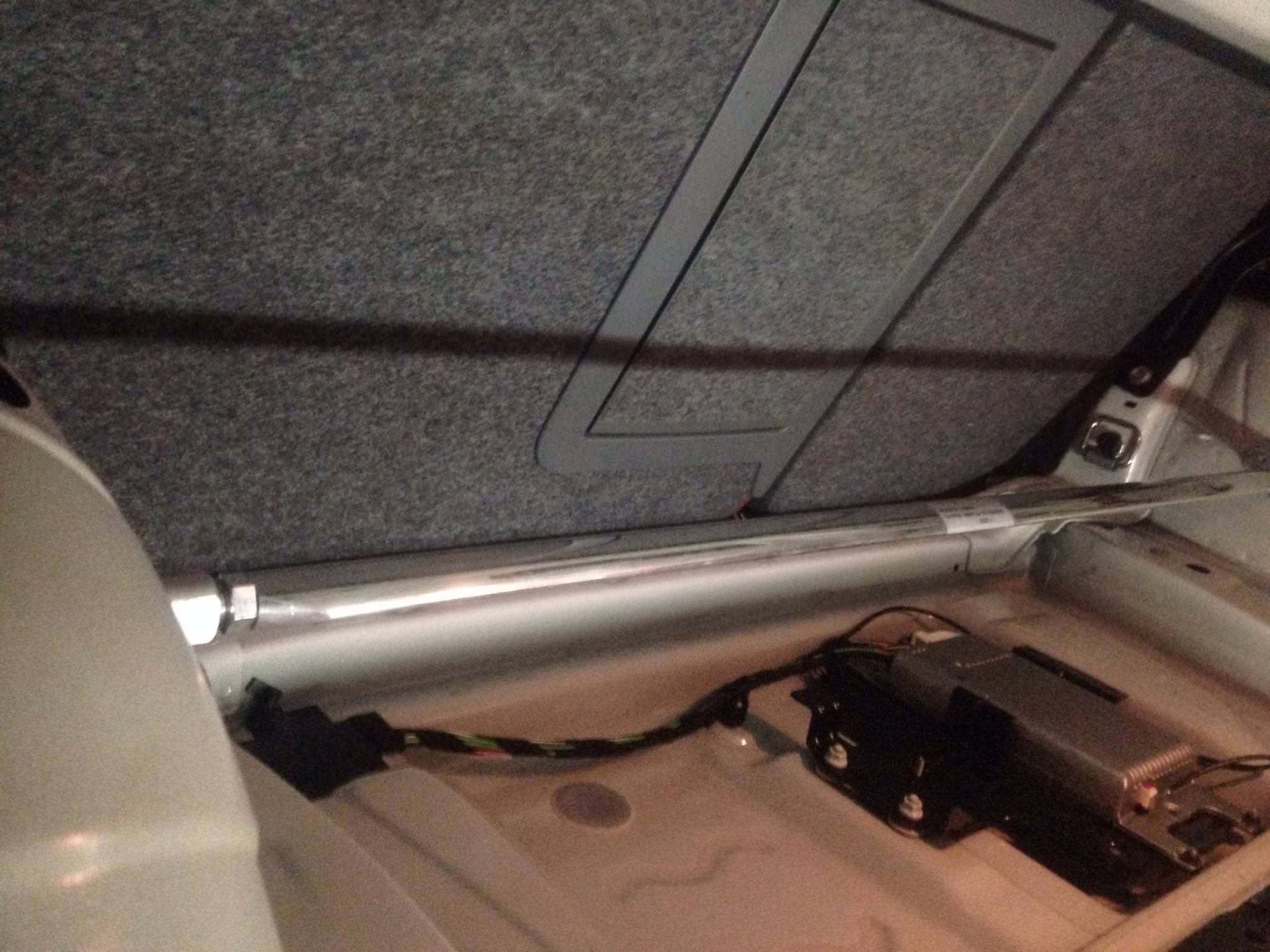

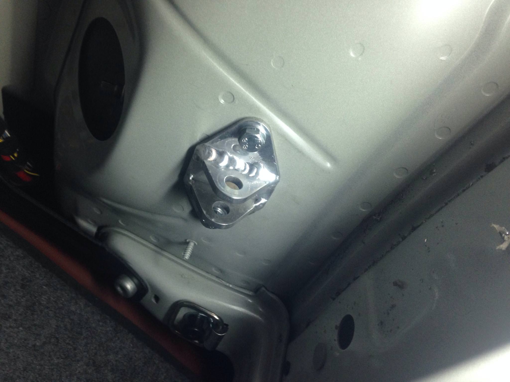

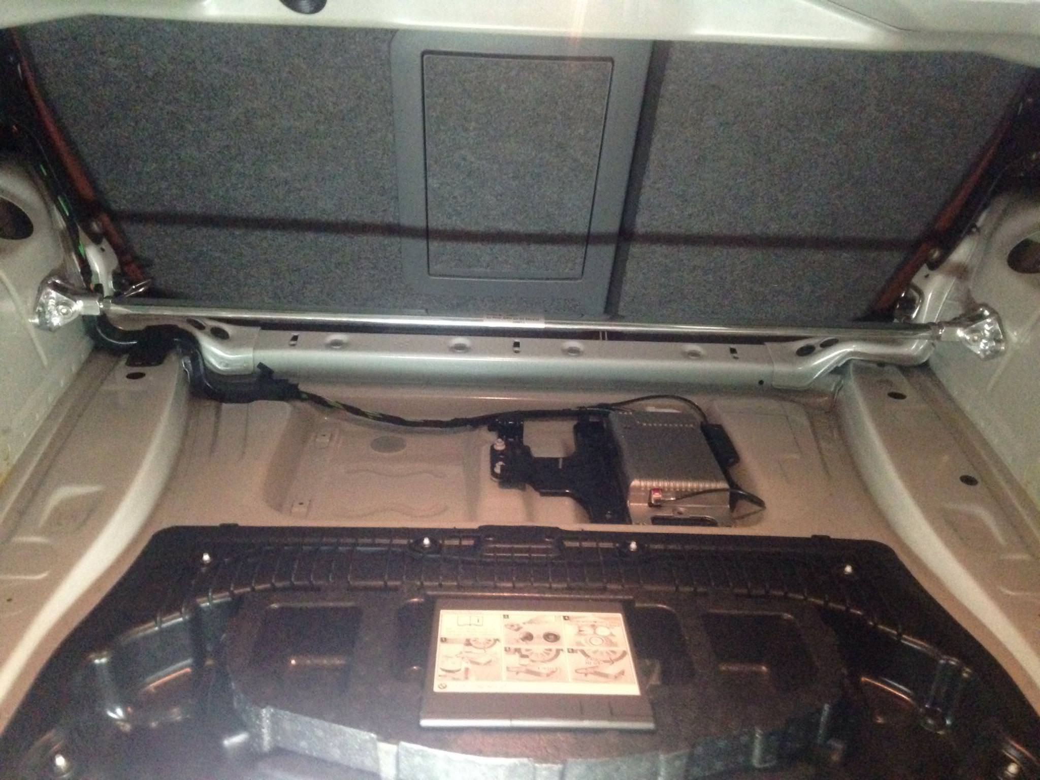

Oui elle bougera forcément moins, par contre la barre se retrouve moins bien placé que sur les M3 précédentes…c'est dommage.
Moins bien placée en hauteur, tu veux dire? En étant plus basse, elle doit avoir effectivement moins de bras de levier et peut-être permettre un peu de rotation mais ça doit quand même être minime non ? :?:
Oui car plus base et pas prise directement sur les têtes d'amortos comme avant.

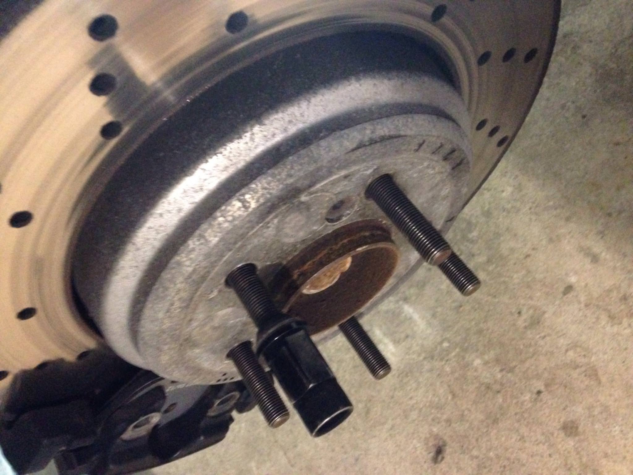

Goujonnage des moyeux au loctite , graissage des portées de roues et au passage petit coup de peinture , c'était pas du luxe.

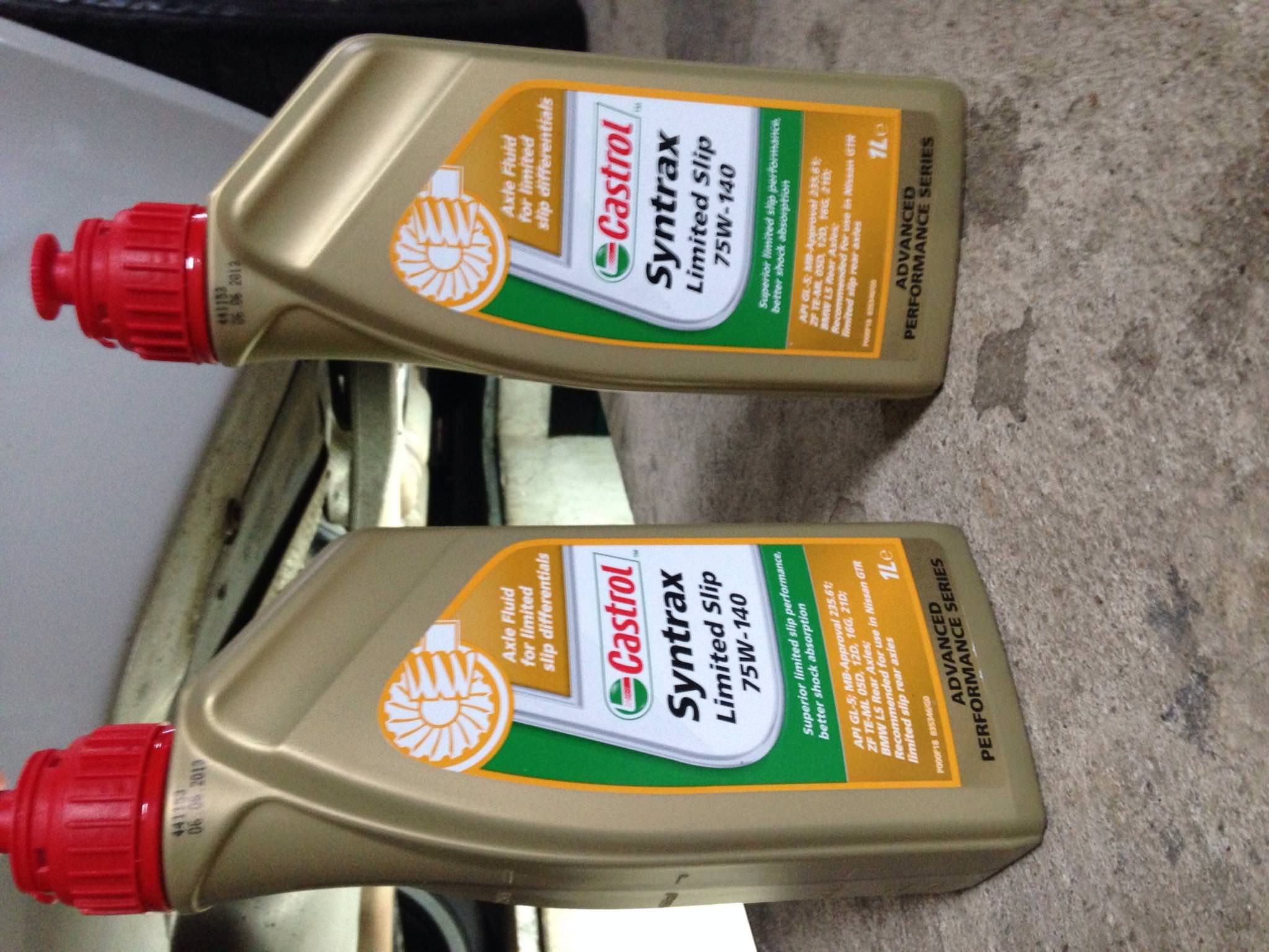

pour l'huile de pont ne faut -il pas mieux la nouvelle référence bmw avec l'additif ("fm booster")?
j'avais du stock donc j'ai mis celle ci ;)
