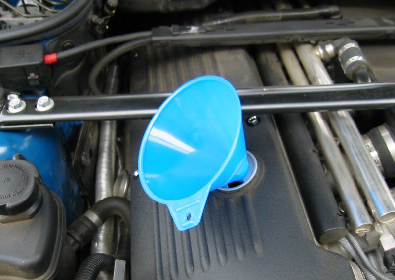

Maintenant, il ne vous reste plus qu'à faire le niveau d'huile, dans un premier temps mettez 5.5L d'huile :
Ensuite démarrer le véhicule 5 seconde afin de faire remplir le filtre à huile, laisser reposer quelques minutes la voiture sur sol plat, contrôler et ajuster le niveau avec la jauge. (normalement il faut entre 5.5L et 6L)

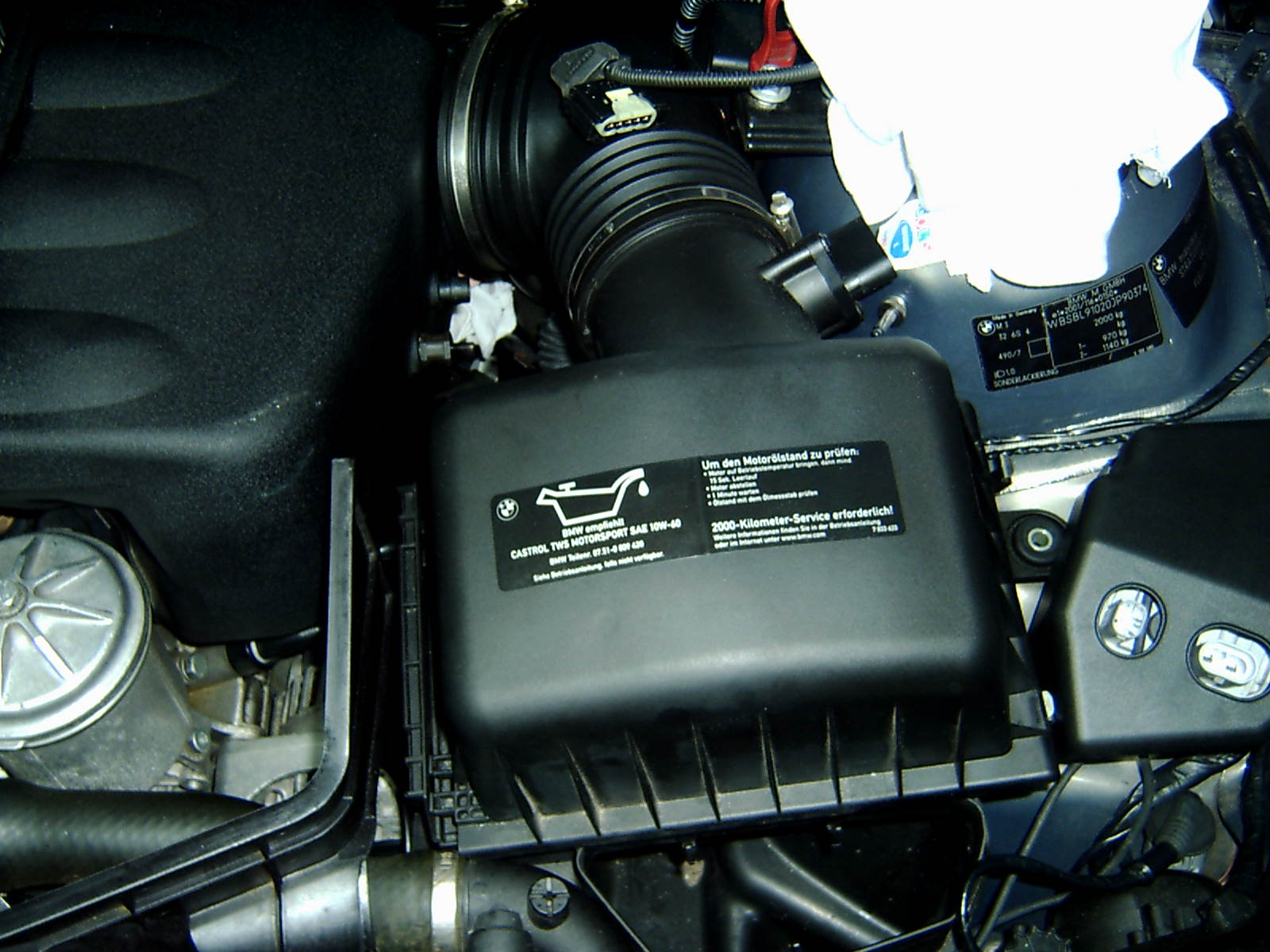

Alors on attaque :
On démonte l'alimentation en air frais sur la face avant. Elle est tenue par 4 petits clips en plastiques (une rondelle en plastique avec une tige en plastique au centre, avec une pince a bec fin tirer sur la tige pour les enlever).
post-10224-0-01372300-1389350181_thumb.j
On dévisse les deux colliers qui tiennent le manchon qui relie la boite à air au collecteur d'admission :
post-10224-0-64882400-1389350323_thumb.j

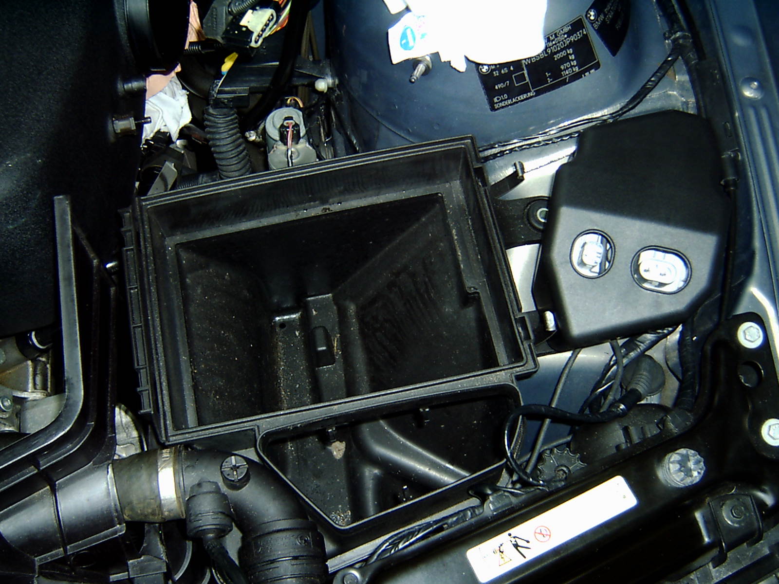

On déclipse les deux petites languettes en métal de la boite à air, on ouvre la boite à air et on retire le filtre :
post-10224-0-04334200-1389350374_thumb.j
On en profite pour bien nettoyer l'intérieur à l'aide de nettoyant frein, d'une soufflette et de chiffons.
Puis on remonte le filtre neuf et on fait la manœuvre inverse :nickel8:
