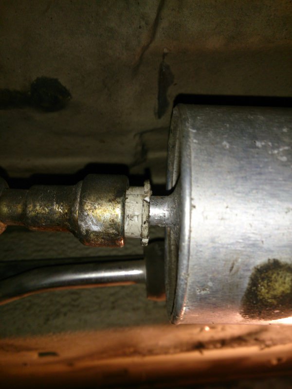

Salut , petit problème cet après midi , j'ai voulu changer mon filtre à essence et pas moyen de le déclipser côté reservoir ! J'ai essayé de pousser le petit plastique blanc et de tirer mais en vain , même chose en essayant de tirer le petit plastique vers le filtre et là il est sorti carrément, je crois qu'il est cassé :S
Du coup j'ai laissé comme ça , j'ai bien vérifié que ça fuyait pas ..
Donc est ce que je vais réussir à le sortir même s'il est cassé ? Et aprés pour en mettre un nouveau ça se commande seul ou il faut la durite complète ?
Voici la photo du coupable ;)
Merci d'avance
il me semble qu'il faut au contraire pousser le plastique blanc loin du filtre ?

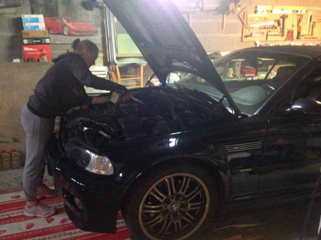

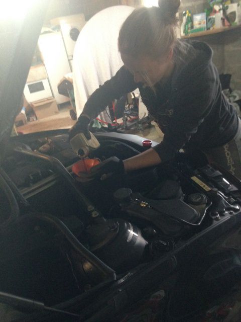

Grâce au Tutoriel super soigné de Zarmoth, je viens de faire la vidange de la M3. Enfin, c'est......ma fille qui s'y ai collé ! (Comme quoi le tuto est bien fait !!!). Après tout elle a fait une partie de sa conduite accompagnée avec la M, et passe son permis fin Janvier, c'était la moindre des choses, non !!??
Reset de l'ordinateur de maintenance sans pb, Pas changé le filtre vanos qui était très propre, ni le filtre à essence.
juste le voyant d'huile orange allumé pendant l'essai ! on avait mis que 5 litres plus un peu dans le filtre...
Have a nice day, bye
