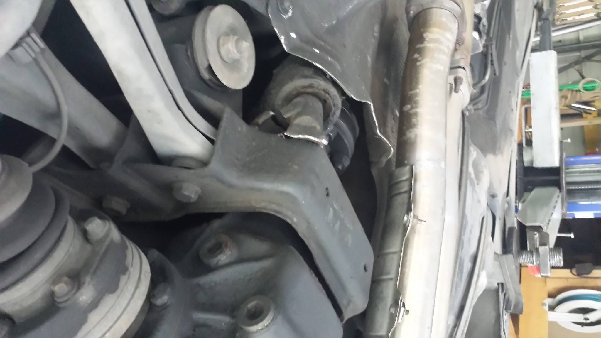

Savez vous ou est ce que je peux trouver un support de pont pour E36 3.2l,le mien a laché et impossible de trouver la piece.
voici la photo du support en question

Mais la c'est un train arrière qu'il te faut plutôt non ?!
Il a cassé comment ? Usure "normale" ou autre ?
Usure normale?!!  :shock:
Tu ne peux pas le ressouder ?
ça se ressoude et se renforce ..
sinon c'est remplacement du berceau de pont ...
berceau arriere rien d'alarmant c'est quelque chose de courant sur E36, c'est jusque ya de la Main d'oeuvre, profite en pour changer tout les silent bloc soudure et renfort comme a dit acs et c'est bon !!!
pour les voiture qui font de la piste , c'est le premier truc que je renforce ...
Comment ça, impossible de trouver la pièce?
Même les éléments de structure, ils se détaillent, en concession.
J'avais par exemple acheté des éléments de longerons, supports de barre anti-roulis, pour la 323ti, il y a quelques temps.
33 31 2 228 180
plus de 800€
Jpense jvais opter pour l'option soudure!!
Je te conseille de le ressouder et renforcer. Un neuf te coutera plus cher et risque de ne pas etre plus resistant.
