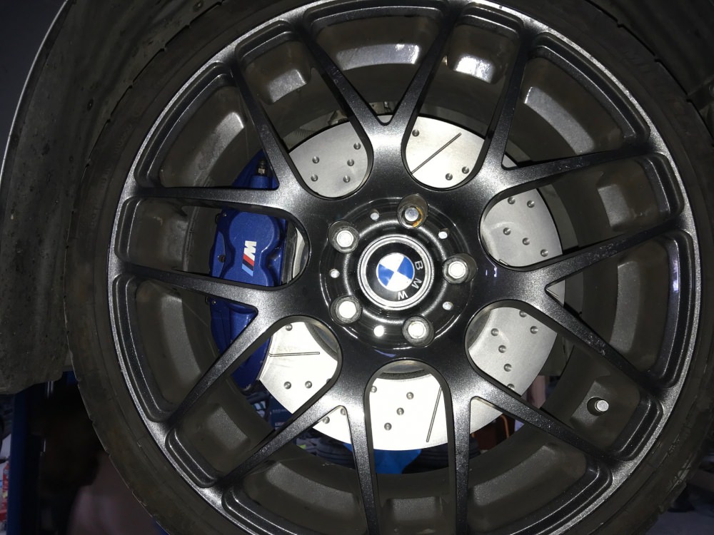

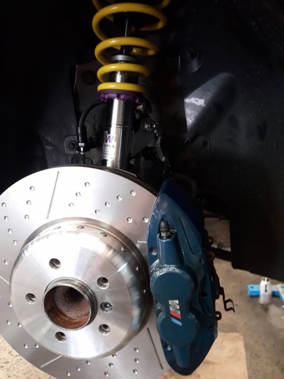

comment_925809
je vais mettre ce kit sur mon E92 335i, et oui pour l'avant c'est plug & play.
je mets donc les etriers brembo 4 pistons qui viennent d'une m4, il faut changer les disques pour passer de 348mm à 370mm (attention pas 380 car ça passe pas)
j'ai opté pour disques brembo pointés/rainurés.
ensuite côté plaquettes j'hésite encore avec EBC yellow ou Ferodo ds2500 , sino il y a les pagid rs29 mais $$$$ ????
j'ai déjà rbf600 et durites avia, ça devrait être pas mal niveau évolution freinage par rapport aux etriers mono piston flottant du E92 !!!
comment_929940
j'ai monté ds2500 du coup et c'est top :) (suis en 19')
sur e92 335i c'est plug & play 0 modification de cale ou autres !!!!
niveau freinage efficacité !!!! après rodage c'est top

comment_937044
ça m'a coûté 1100€ pour tout , étriers, disques neufs et plaquette ferrodo ds2500 (+new rbf600 changé)

comment_937203
Ca monte sans cales je confirme.

comment_937465
Les etriers avant ont les memes  points de fixations sur 335/z4 et m3 à l avant donc pas de soucis
Les disques 370 30, soit à prendre chez BMW en trouvant la ref pour 340i performance par ex., soit comme moi, commande en TRW sur internet pour 200e les 2 de mémoire.
