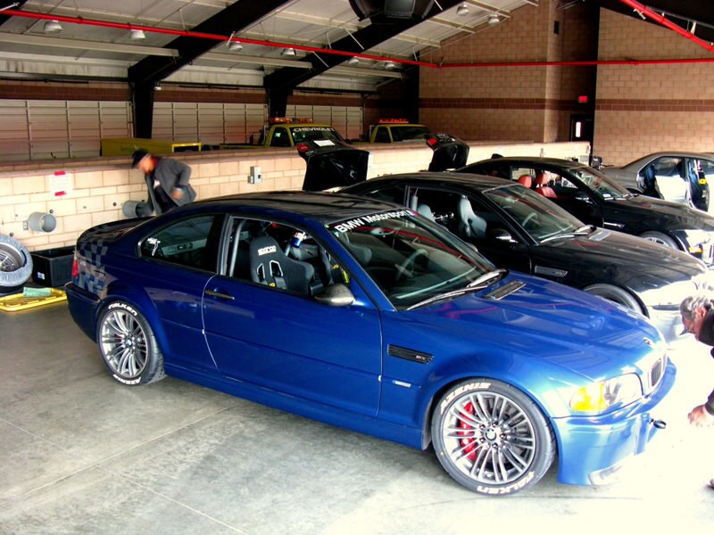

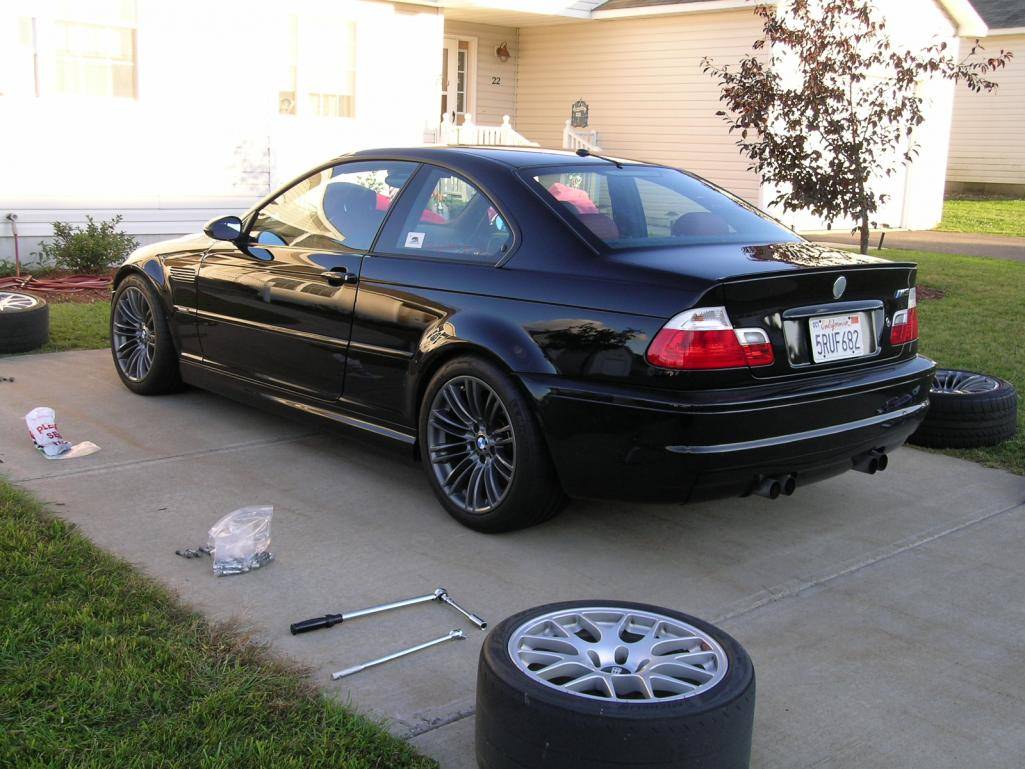

les 19 de e92 sur E46 perso je trouve ca moche, par contre les 18 je les trouve magnifique sur E46
comment_604277
c'est celle que philomen ou doc cupra on sur leur voiture demande leur de poster quelque photo !
