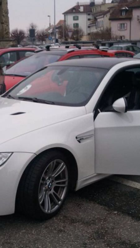

Alors voila les jantes que le gars me propose a 1000 Francs Suisse avec les pneu bon pour encore 1 hiver, donc en 235/35ZR18, il est monter au carré et les jantes arrière ne sont pas plus large car c'est une monte spéciale hiver qu'il a eu avec sa e92 neuve chez bmw, sa existe sa? une monte spéciale hiver? lol
donc je voulais savoir si déjà sa existe cette monte hiver, si sa va passer aussi sur ma E46? comme sa je vais vite fait les chercher jasent que la neige va pas tarder hehe
c'est les jantes hiver !!!
Effectivement, c'est nettement moins recherché que les jantes //M3 habituelles, pas étonnant qu'elles soient moins chères...
Et je confirme, elles sont bien d'origine en monte carrée pour les pneus hiver.
ok merci de vos réponses, mais niveau visuelle se sont les memes que celle d'été non? pas que sa fasse moche quoi hehe
Non ce ne sont pas du tout les mêmes que le pack "été" ! Qui n'est pas un pack été mais simplement les roues 18 d'origines !
Tu as les packs 18 et 19 pouces que tu choisis à la commande et tu peux ensuite reprendre un pack Hiver en 18 !

J'ai jamais bien compris la différence entre les 219 et 260 d'ailleurs?
olala heureusement que tu es la grogaz, elle sont vraiment pas terrible celle du pack hiver….. je vais y renoncer en faite la
dommage que sa fasse pas top avec les 19 pouce e92 sur une E46 car y'en as des pas chère aussi….
la seule différence est dans la forme de la branche ...
une est plus fine que l'autre
Il y a des M3 E46 qui en ont, après c'est une affaire de gout...
Tape M3 E46 jantes M3 e92 sur google et tu devrais trouvé ton bonheur...
