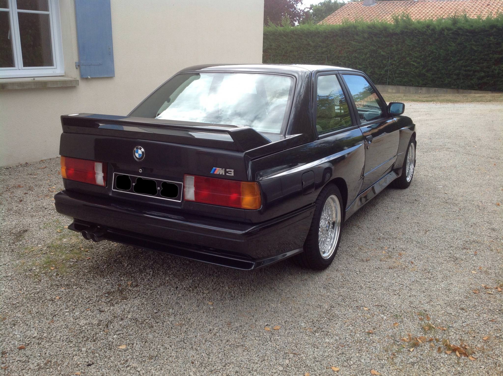

Nouvelle présentation pour un ancien inscrit. Voilà 2/3ans que je n'ai pas mis le nez sur ce forum, ne retrouvant plus mon ancien mot de passe j'ai changé mon ancien pseudo "kevin8502" par "kevinM385". Certains se souvienne certainement de mon ancienne 3l cosmoschwarz que j'ai vendu depuis pour acquérir il y'a 2ans passé maintenant une M3 E30 de 1987 qui totalise 260800km (réfection complète du moteur qui est actuellement en rodage. Étant nostalgique de la E36 j'ai décidé de la mettre en vente pour rechercher en priorité une E36 GT ou une belle 3l d'origine.
Pseudo :kevinM385
Prénom :kevin
Age :27
Lieu de résidence :la roche sur yon
Motivation de l'inscription :passionné M3
Emploi :mécanique auto
Loisirs, passions :sport, collection miniatures
Site web :
Mail :
Présentation du véhicule :
Marque BMW
Modèle :M3 E30
Année modèle :1987
Puissance :200cv
Coloris :diamantschwarz
Options BMW :
Modifications apportées :
-BBS RS 8x16
-ligne d'échappement inoxcar sans silencieux intermédiaire
-lame avant et lame de becquet Evo2
-pont court visco 3.91
-amortisseurs court bilstein (arrières de Z3M)
-ressorts courts eibach
-flexibles de freins aviation

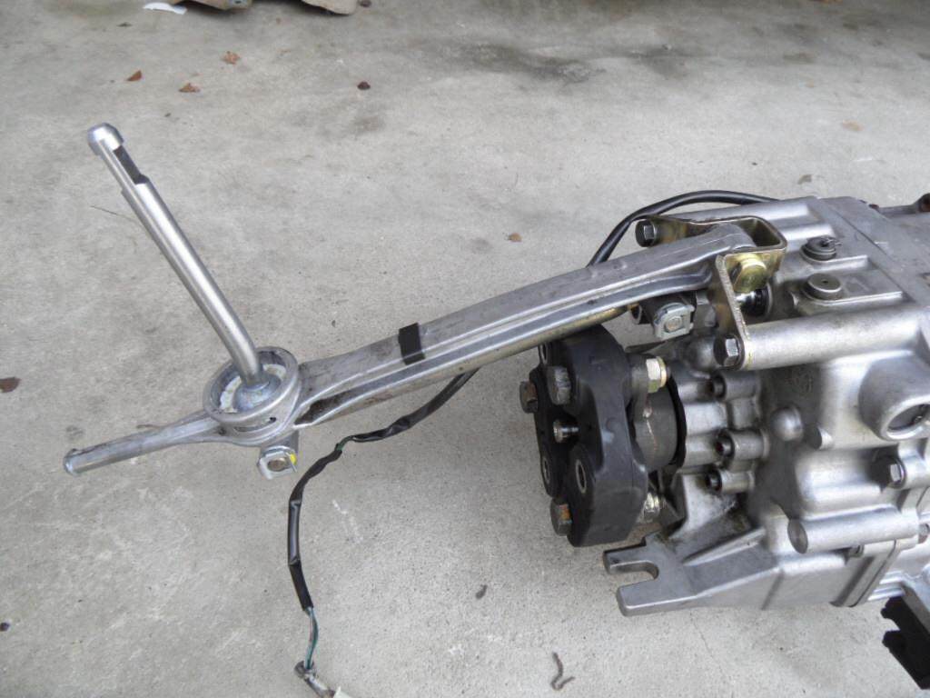

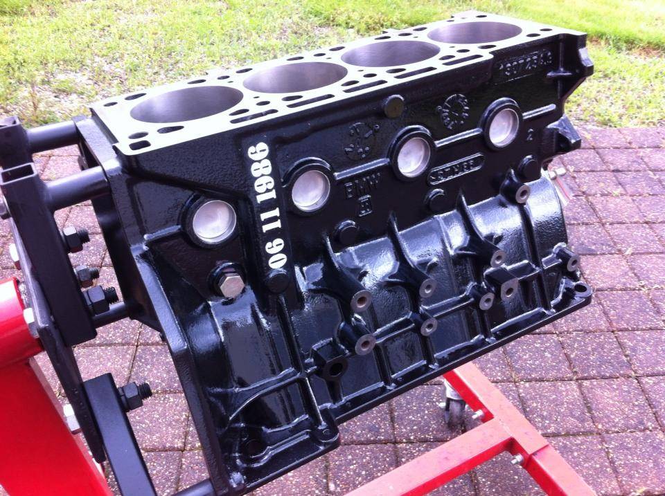

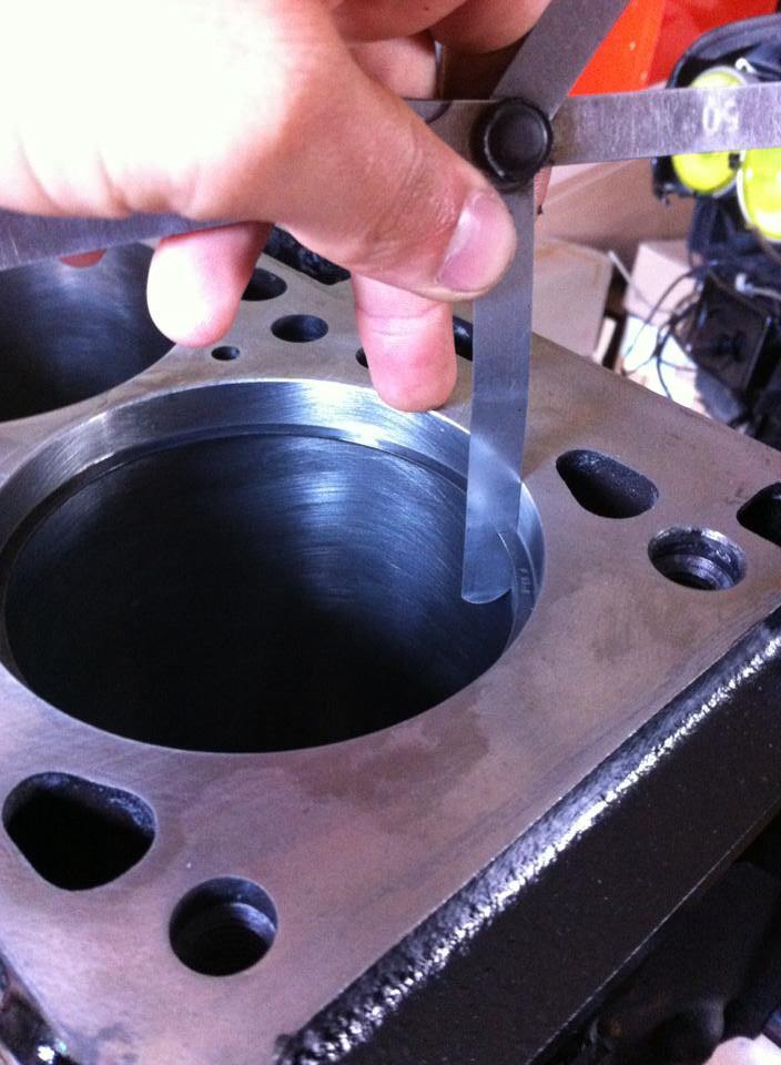

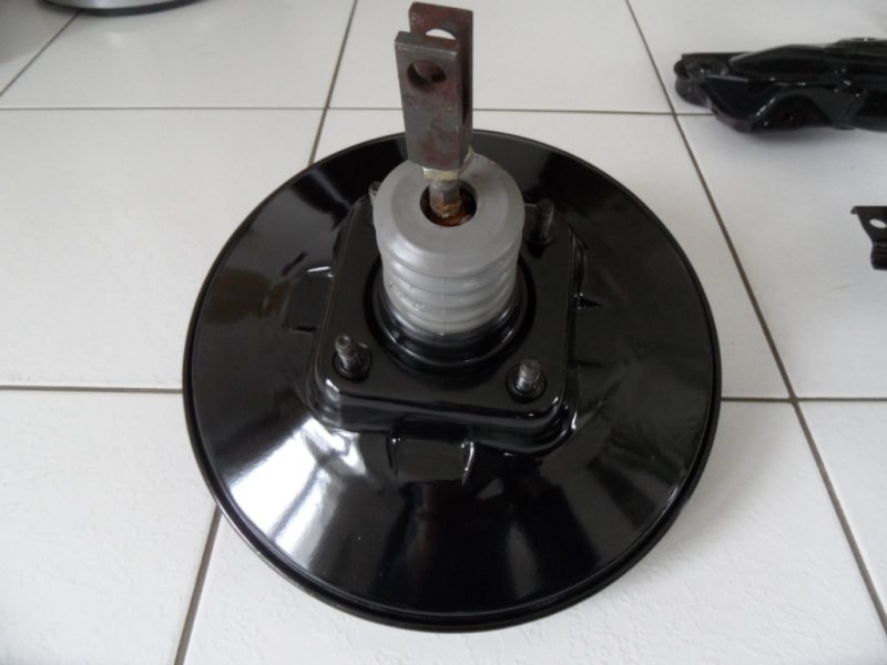

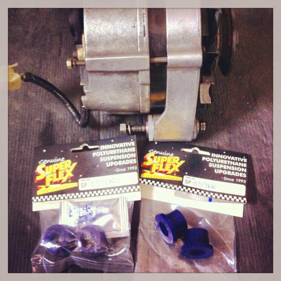

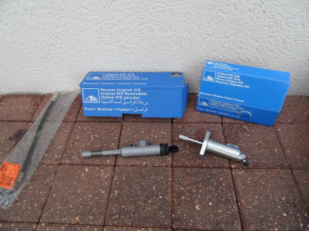

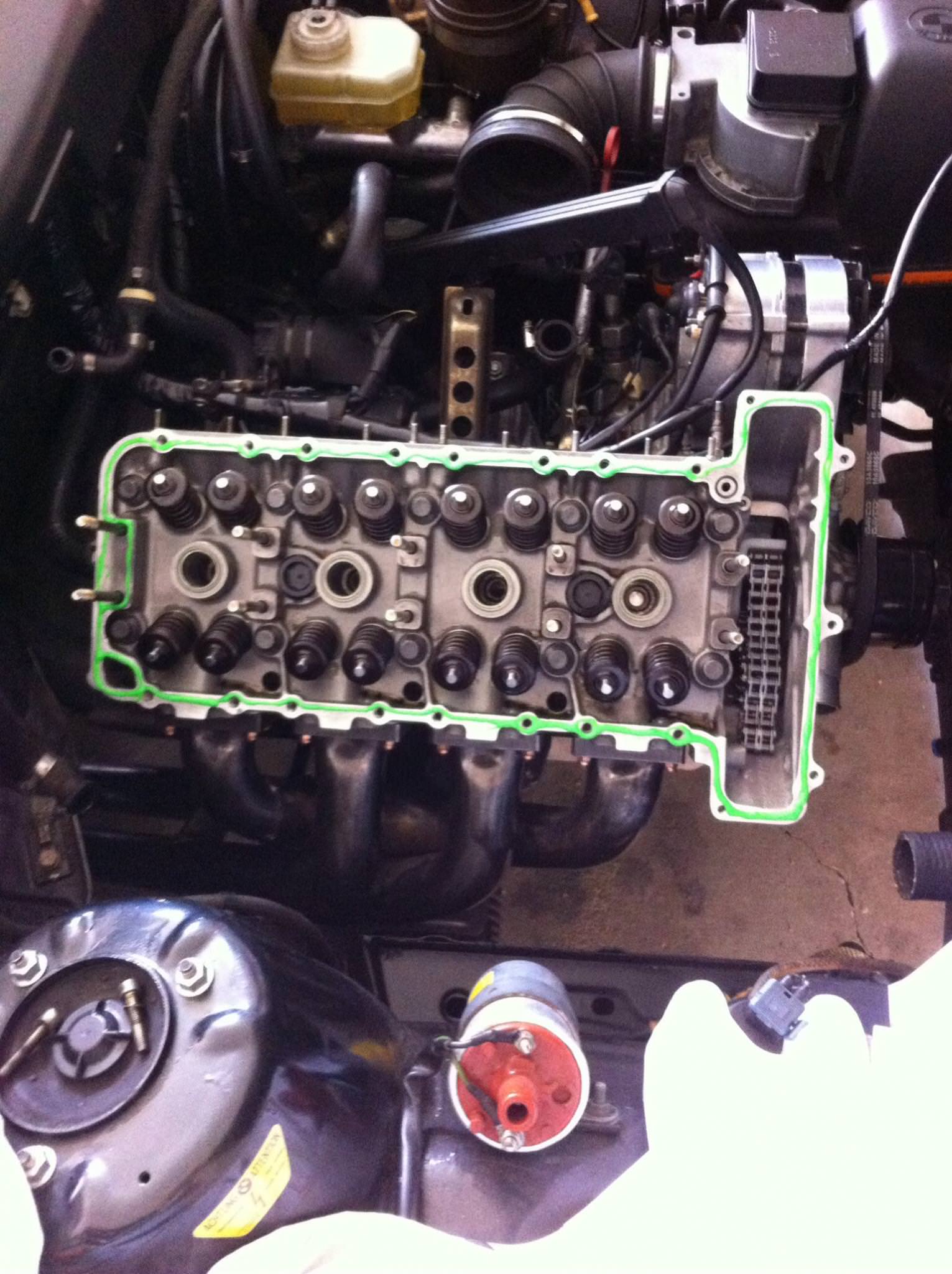

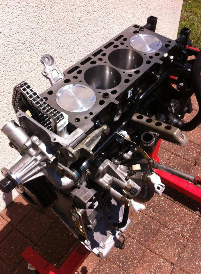

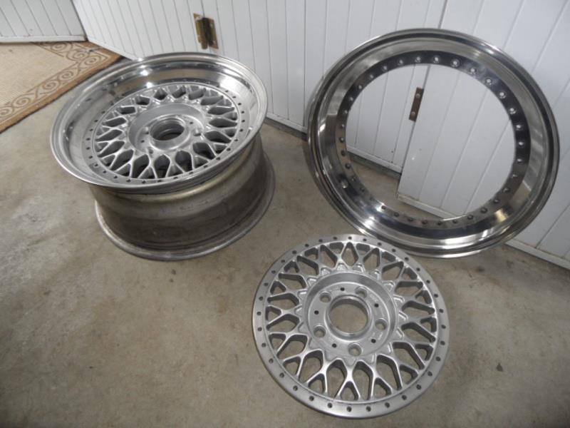

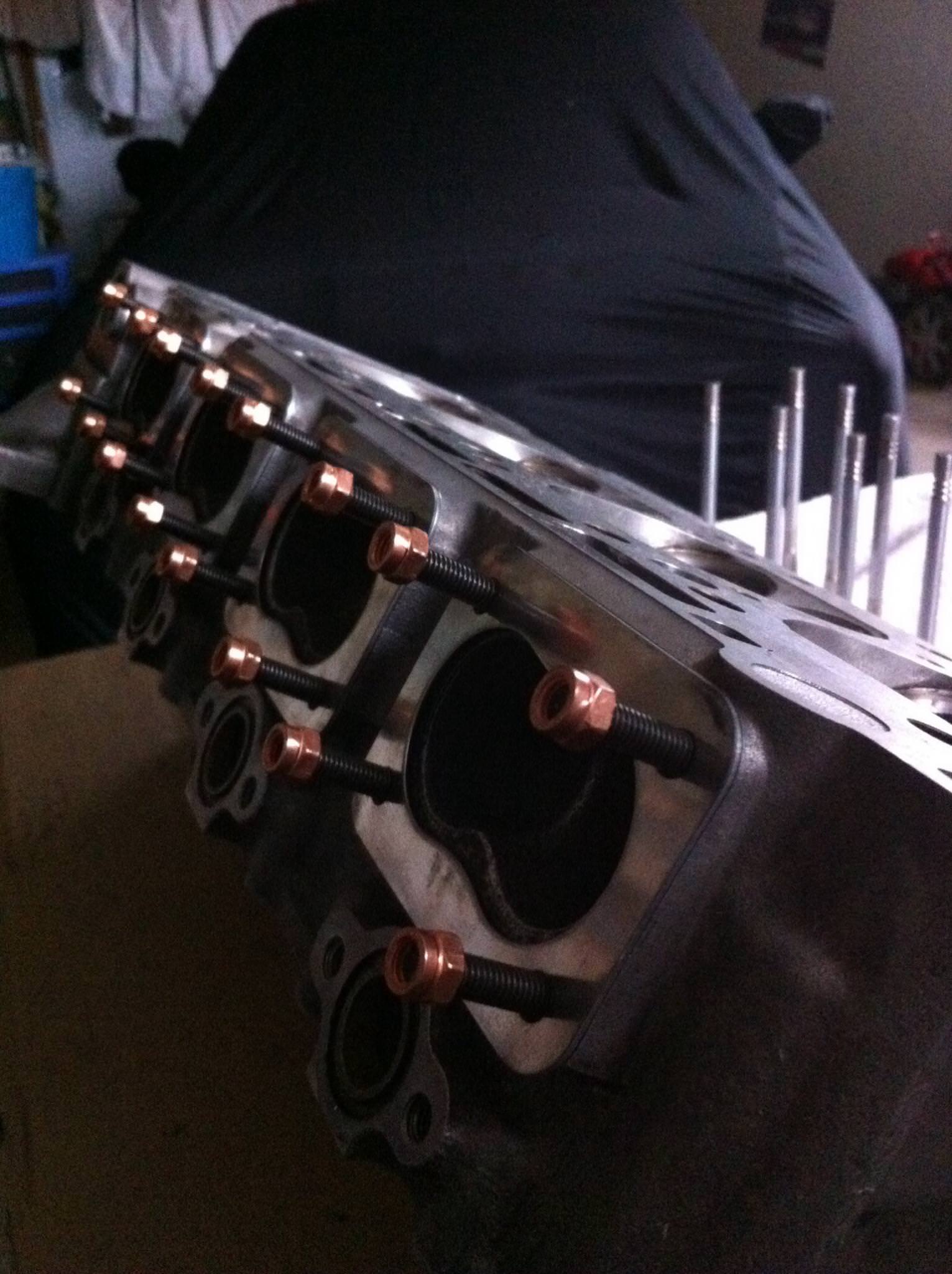

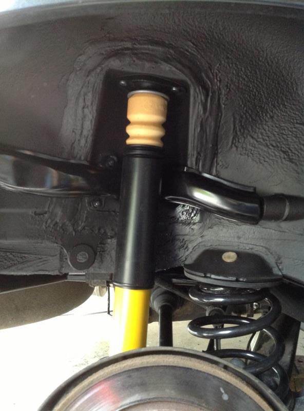

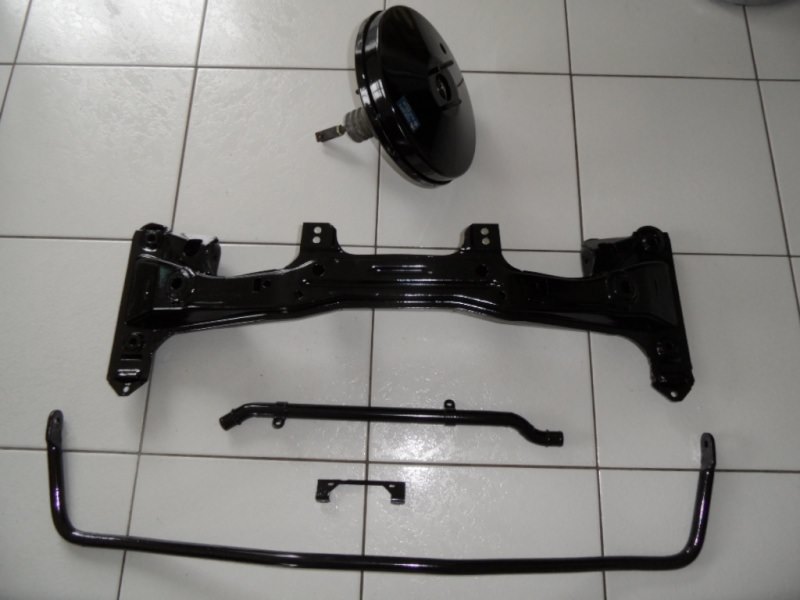

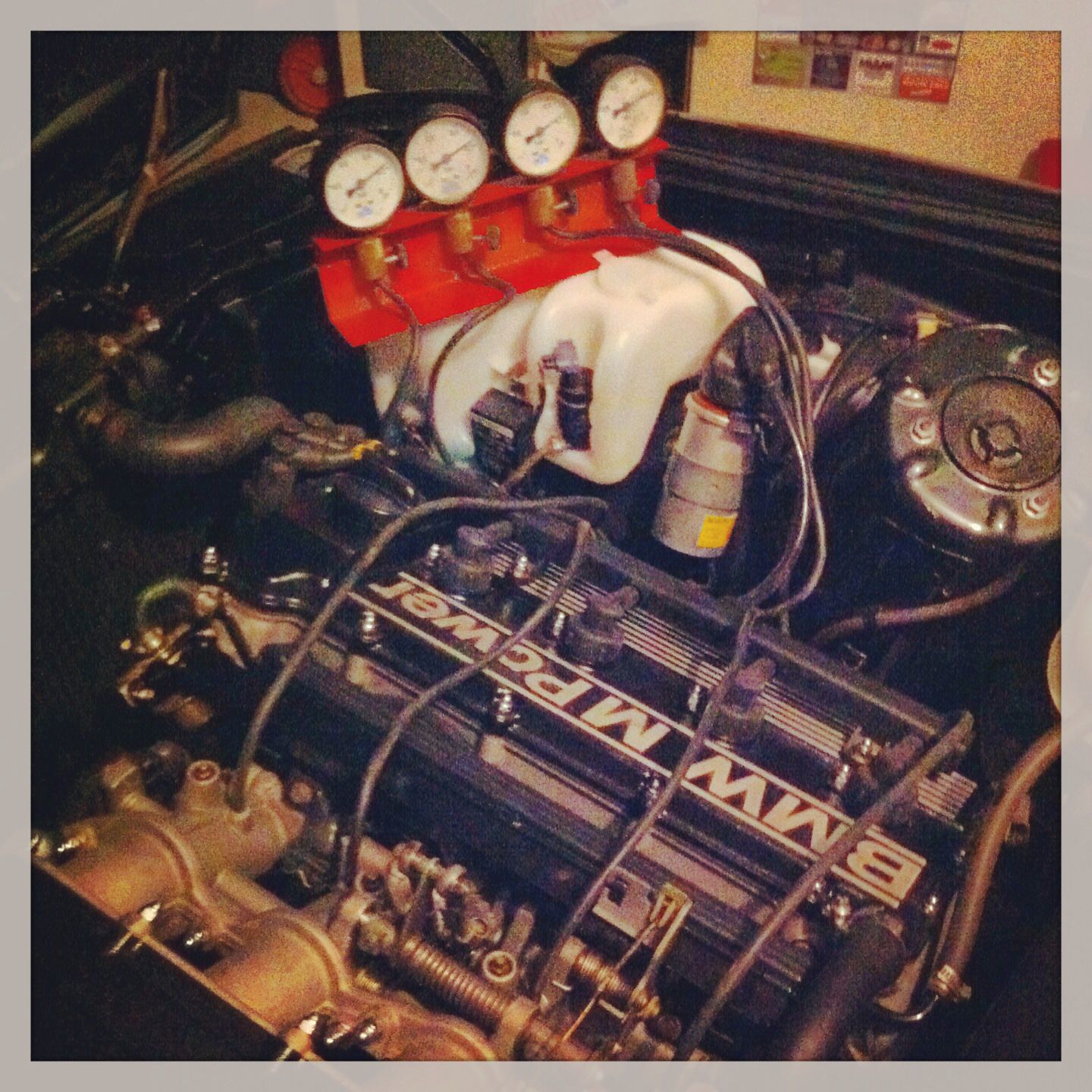

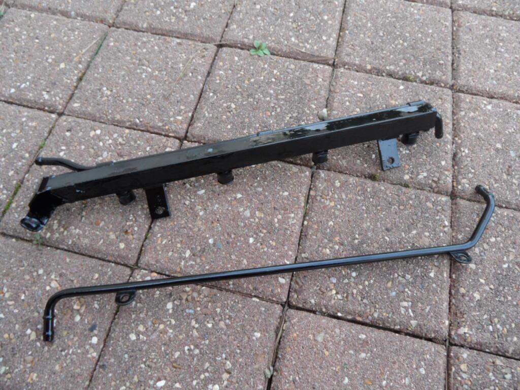

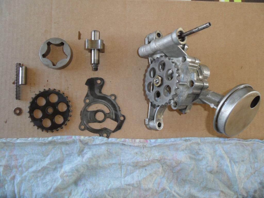

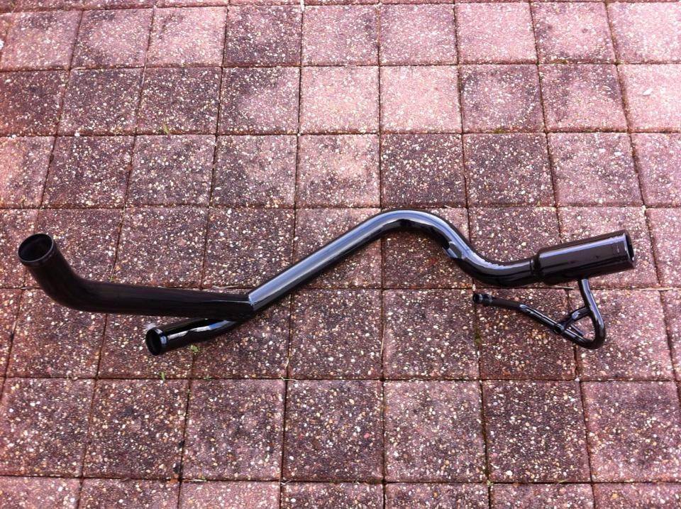

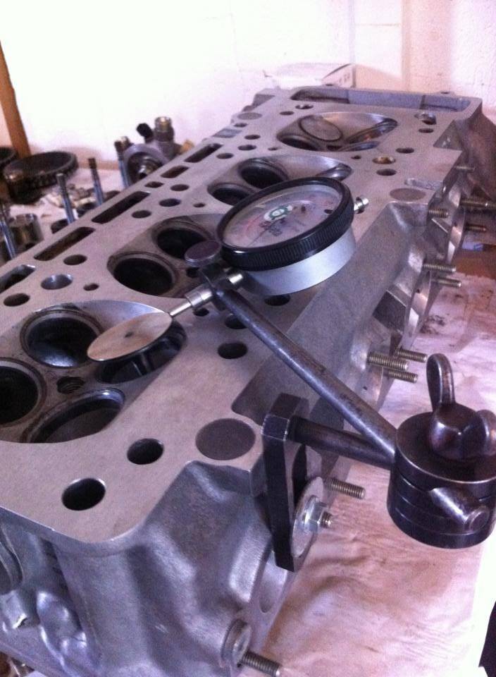

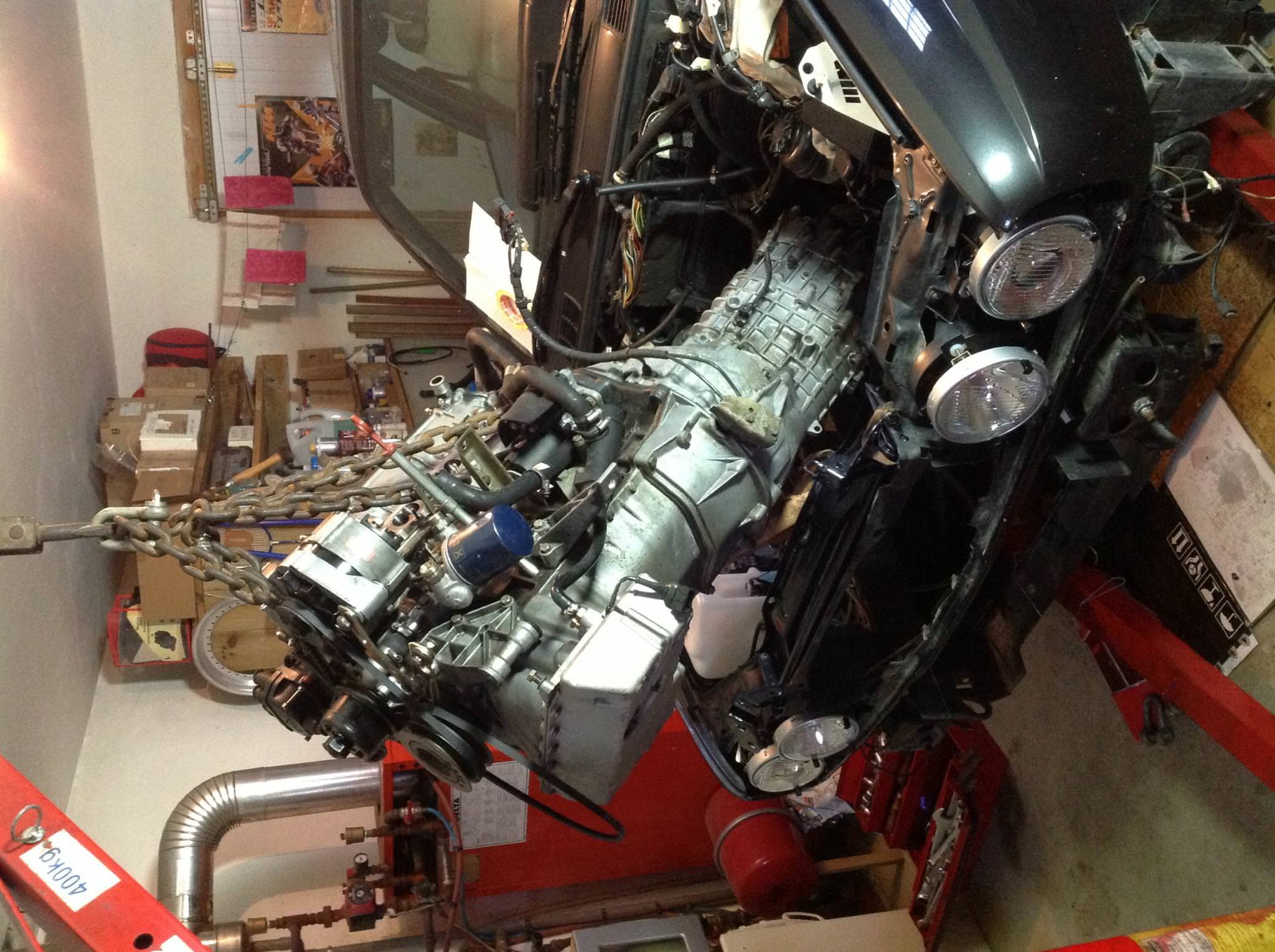

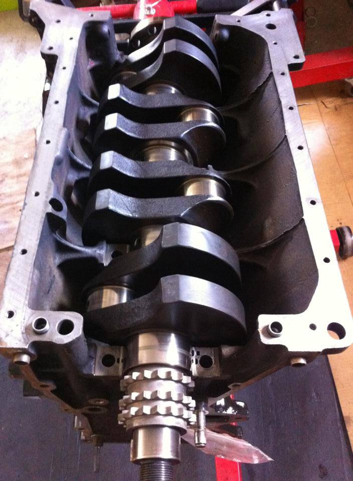

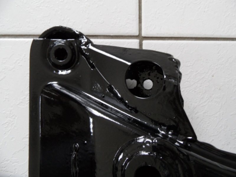

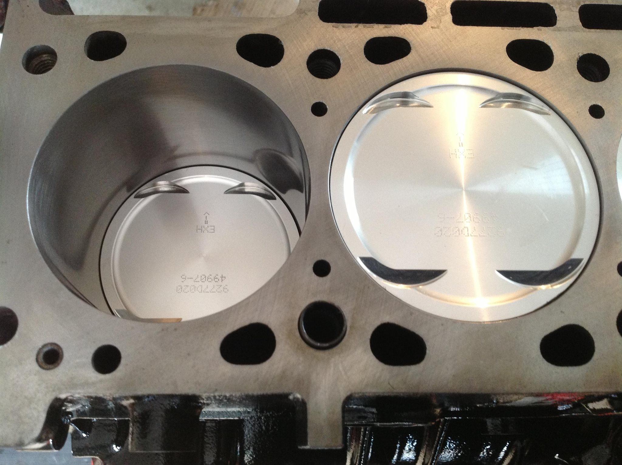

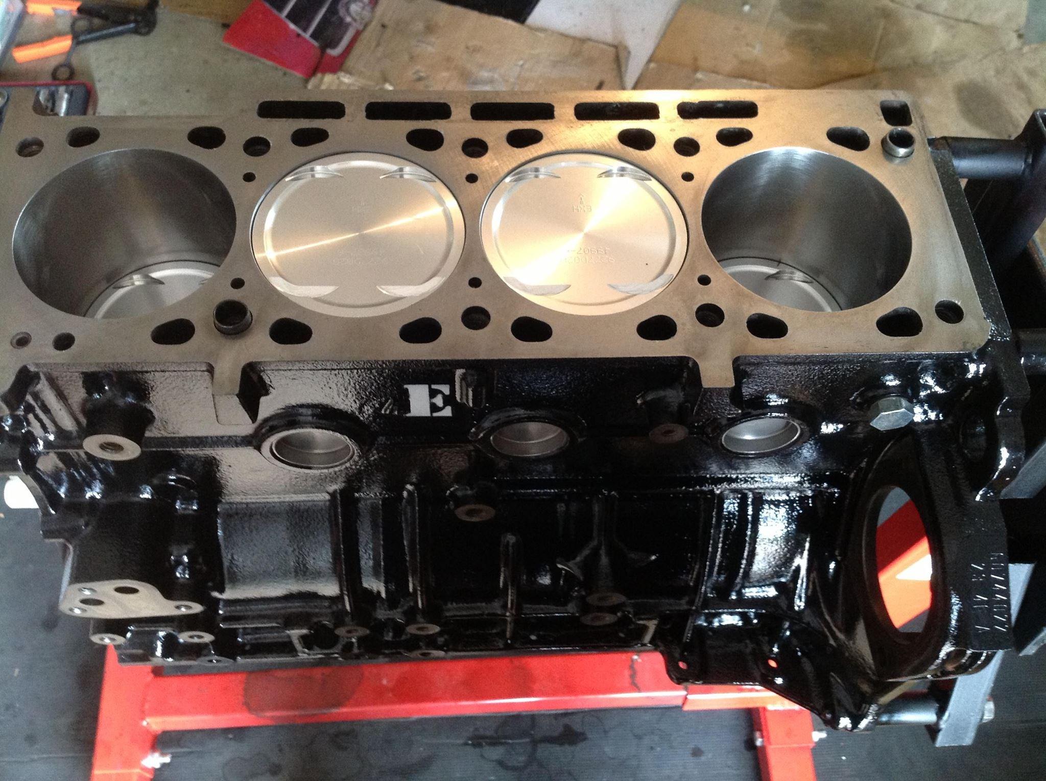

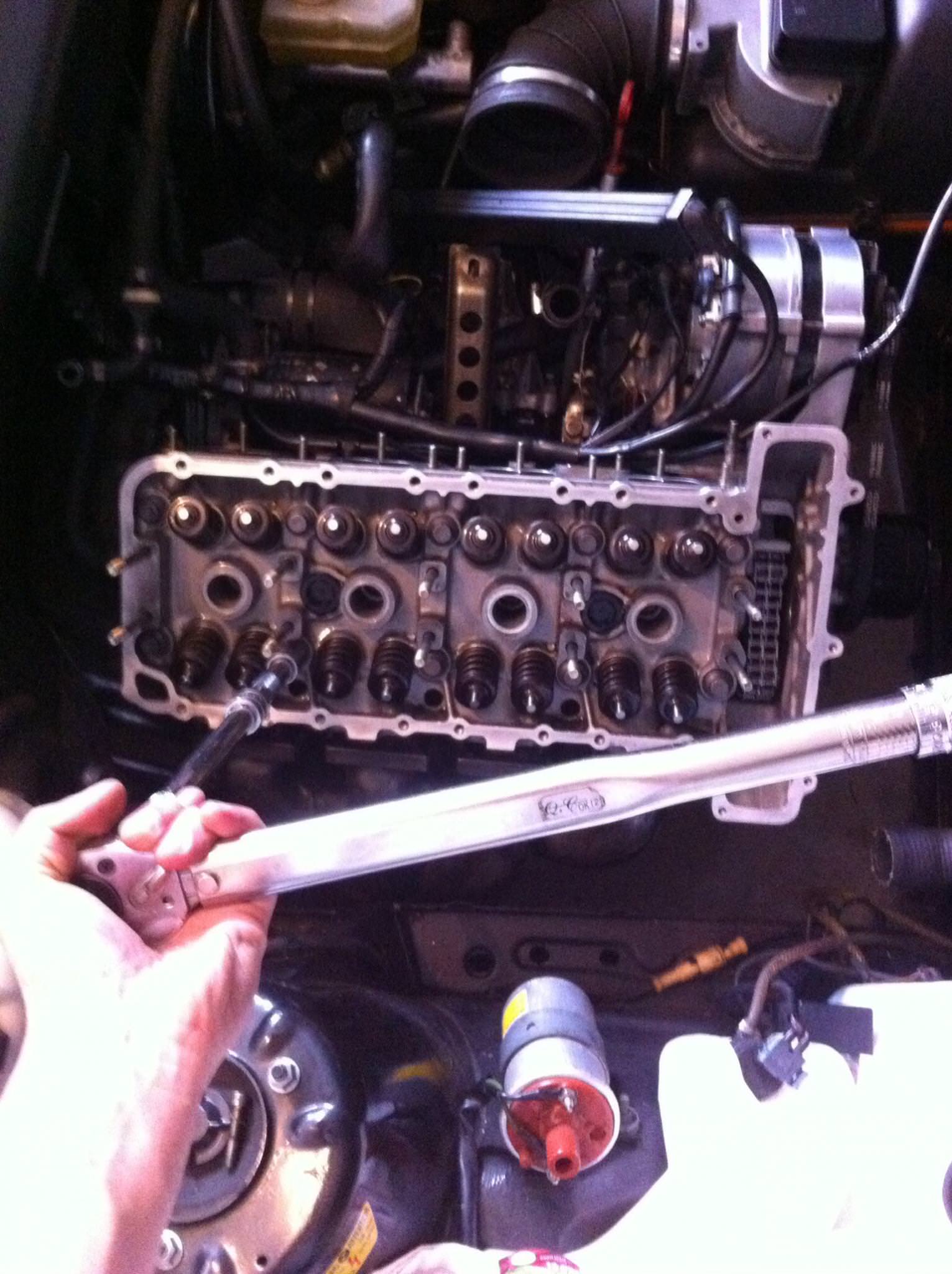

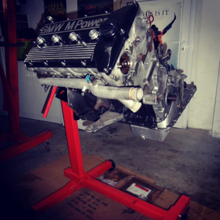

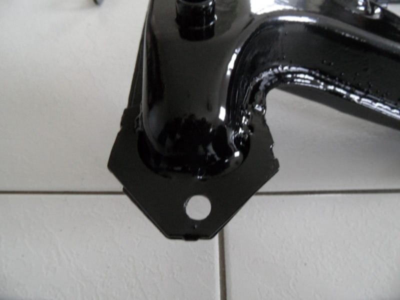

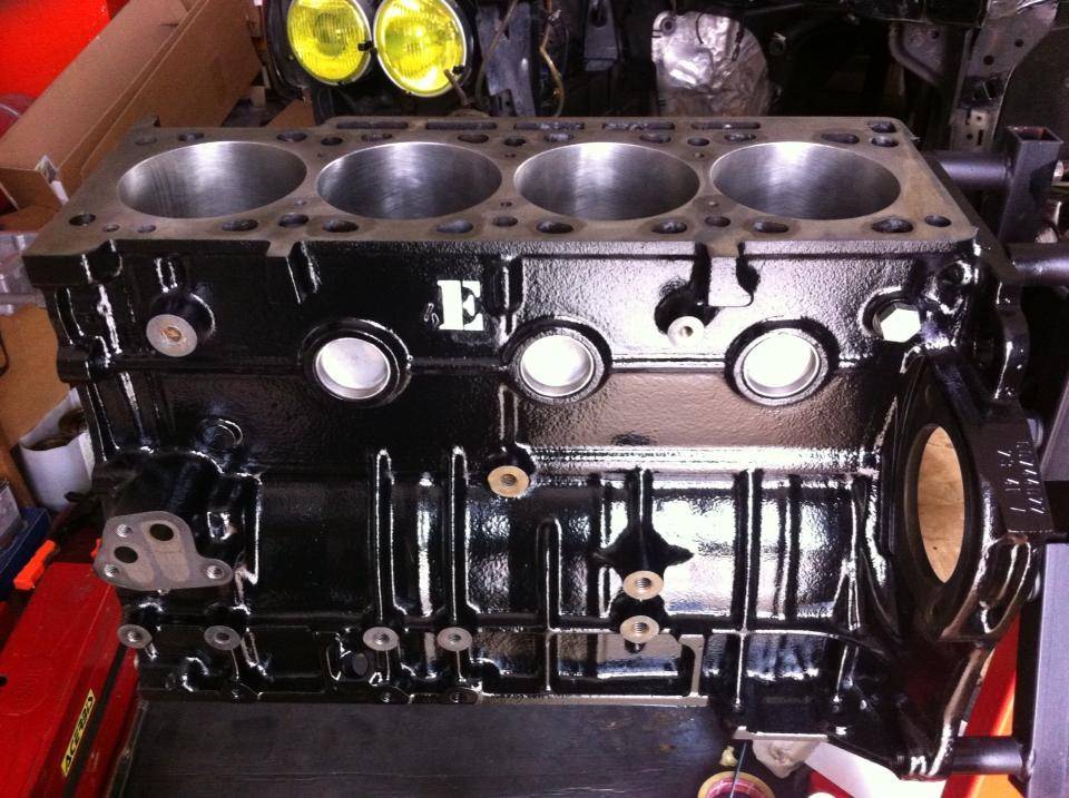

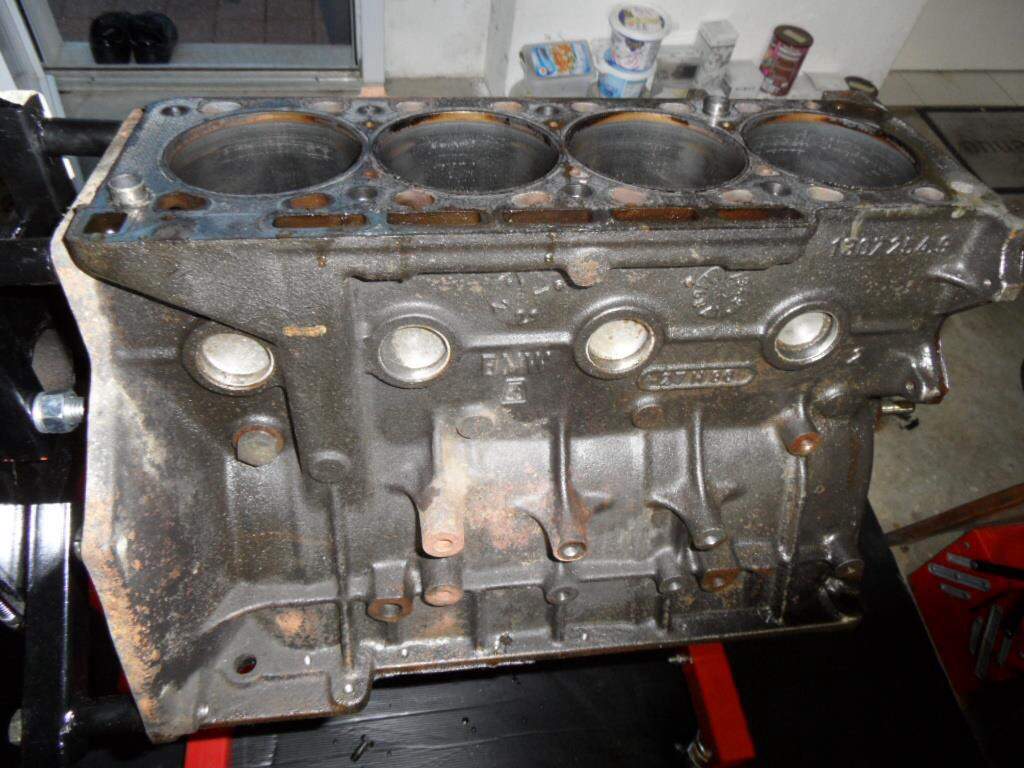

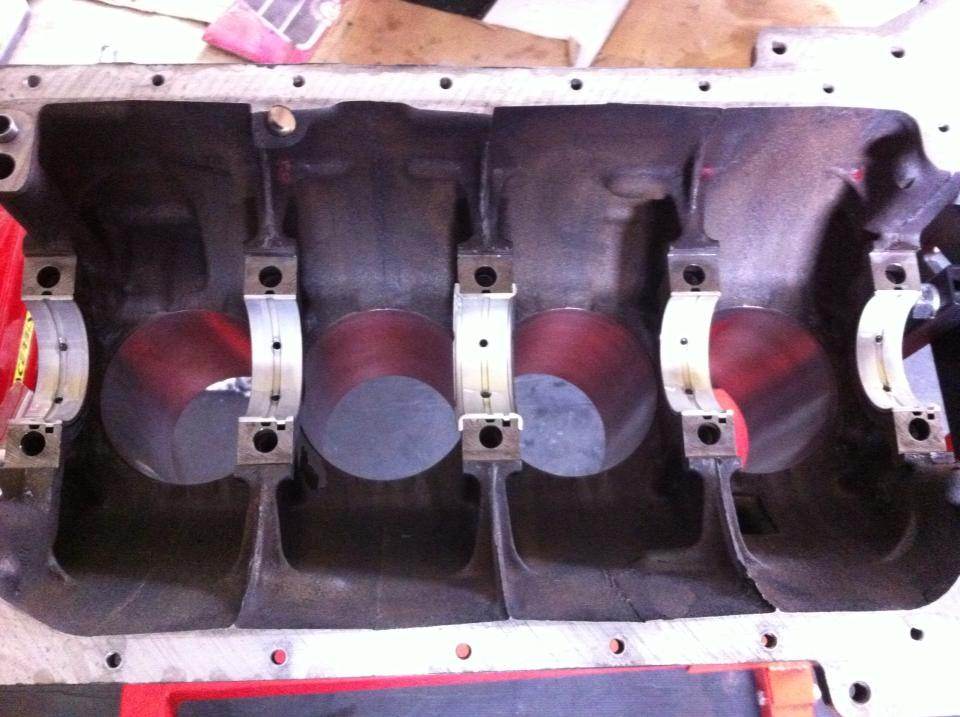

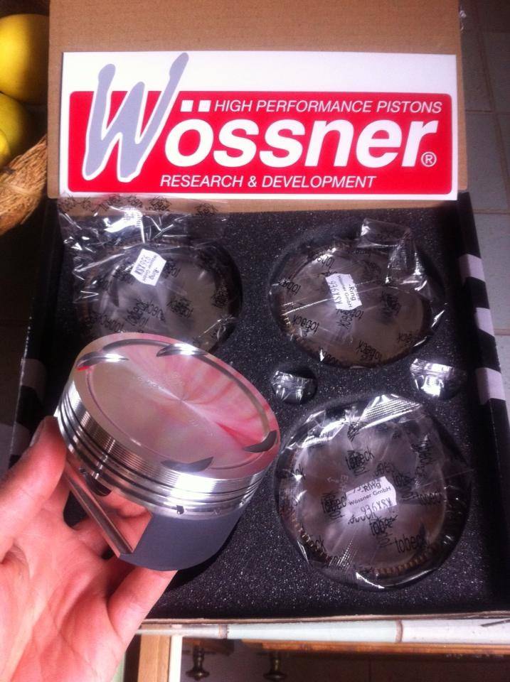

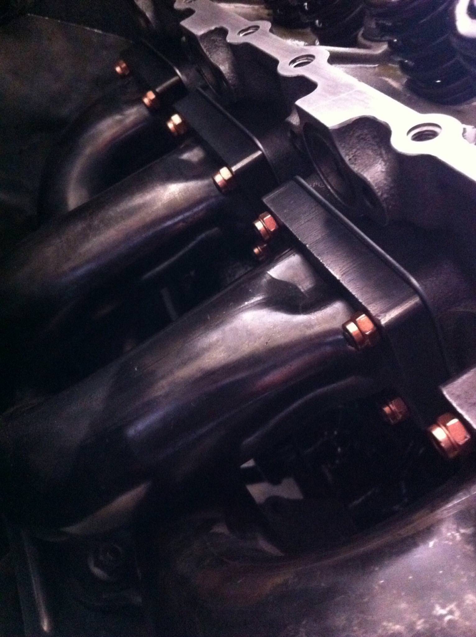

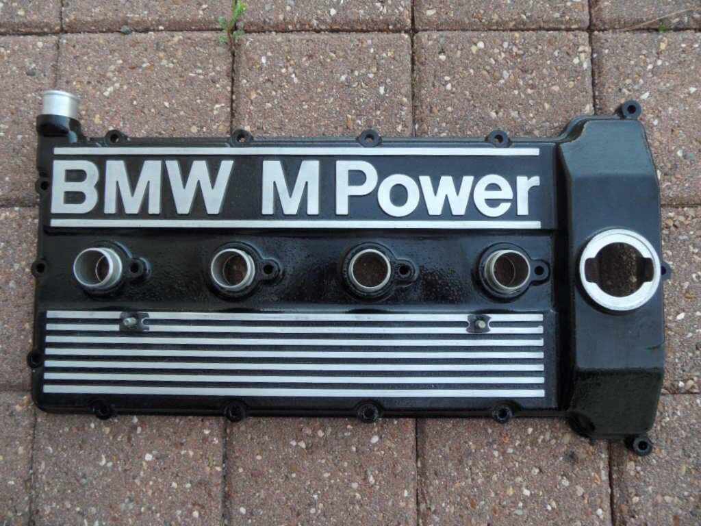

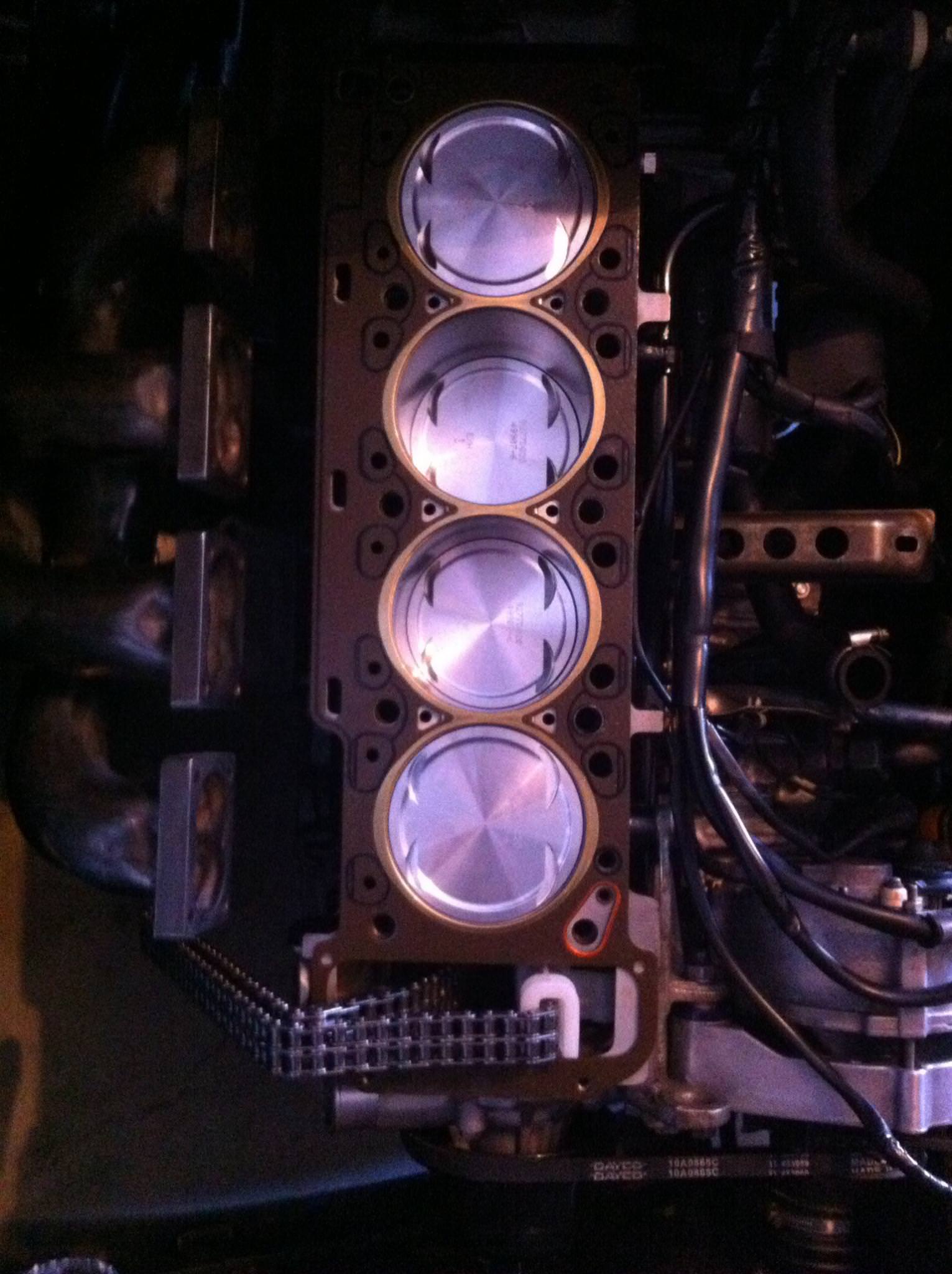

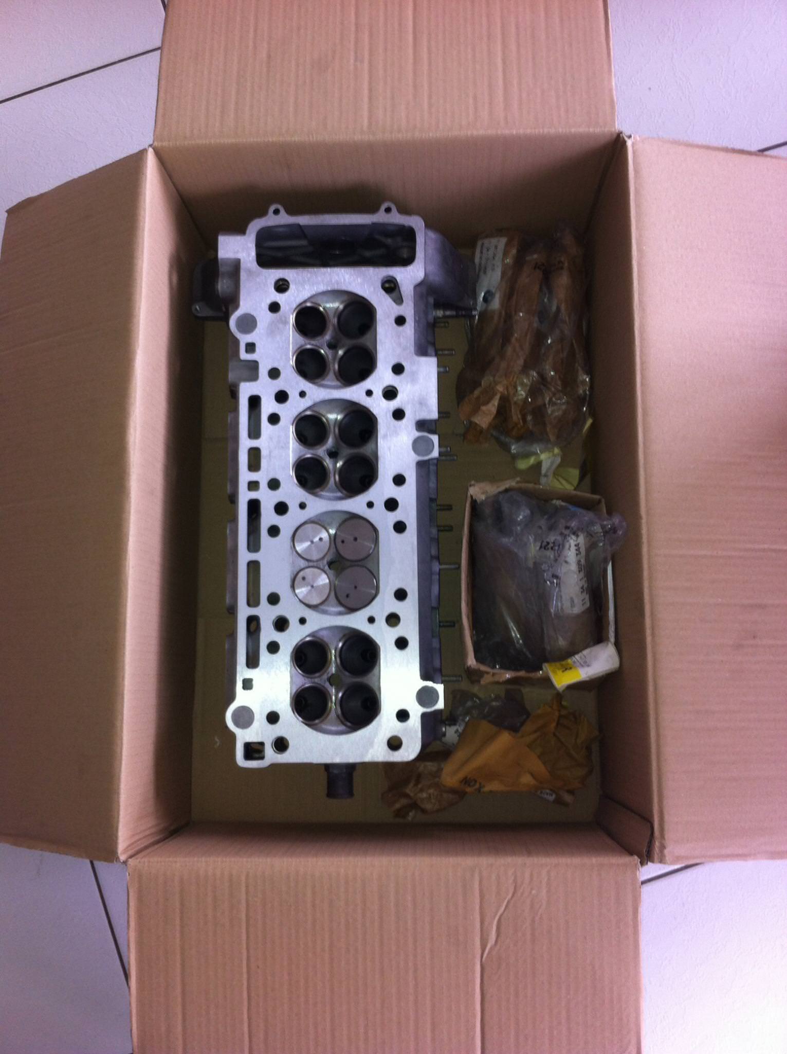

Voici quelques photos de la réfection moteur et le descriptif de ce qui a été fait:
Contrôle ovalisation des cylindres qui s'est terminé par un réalésage à la 1ère cote de réparation
Surfaçage plan de joints
Pistons forgés wössner cote +0,20mm
Culasse éprouvée surfacée
Contrôle du jeu soupapes/guides = 16 soupapes neuve à la côté réparation + réalésage des guides
Rectification des sièges de soupapes
Coussinets de bielles et vilebrequin
Réfection pompe à huile
Chaine de pompe à huile +distri
Patins de chaine
Pignons de distri
Tous joints moteur
Système d'allumage complet
Toutes durites de refroidissement
Pompe à eau
Peinture du bloc moteur avec inscriptions d'usine reproduites
Peinture couvre culasse et boîtier d'admission avec peinture grainé spéciale
Silentblocs uréthane d'alternateur
Silentblocs support de pompe de DA
Réfection collecteur d'échappement
Ligne d'échappement neuve (visserie, fixations, tube intermédiaire et silencieux inoxcar)
Silentblocs moteur neufs
Réfection + renforts berceau avant
Trainglerie de boîte de vitesse
Joint spy axe de commande de boîte
Flector de transmission

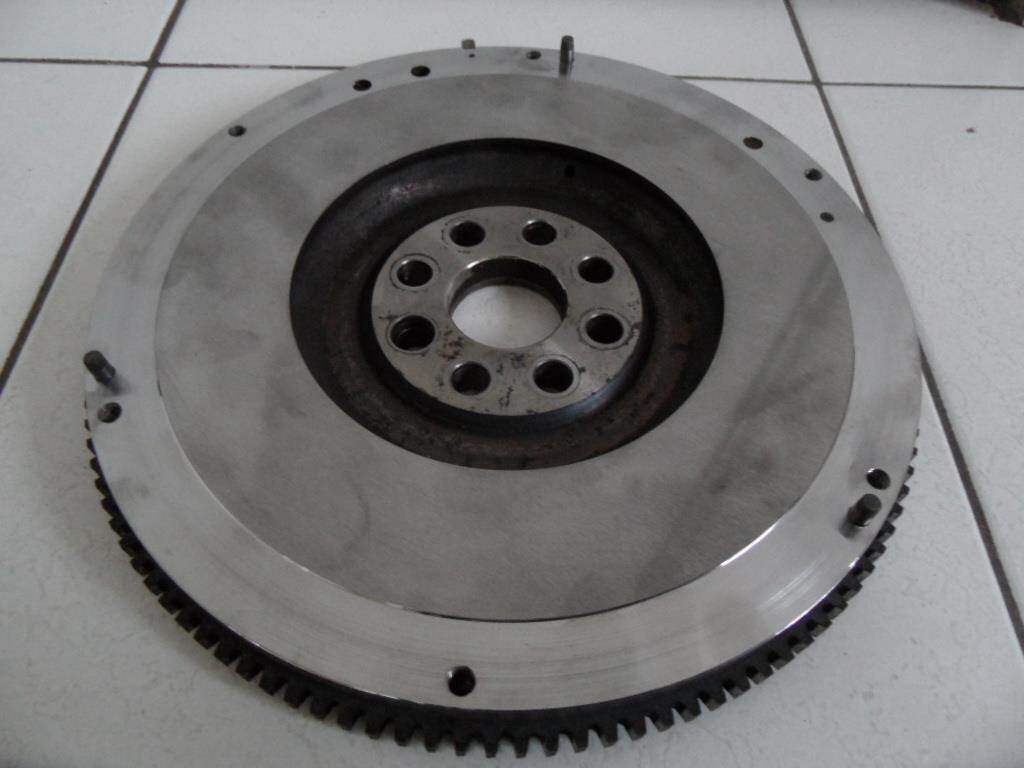

Rectification volant moteur

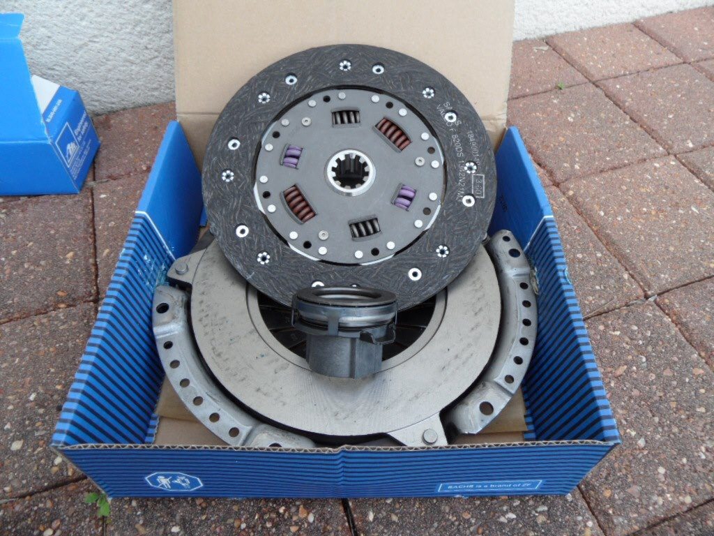

Kit embrayage complet + émetteur/récepteur et flexible
Silentblocs de pont
Silentblocs de barre stabilisatrice avant
Etc...
Réfection des 4 BBS RS (peinture + polissage des voiles)
Réfection du cuir avec un kit de réparation et une crème pigmentaire faite avec la teinte du cuir d'origine.
