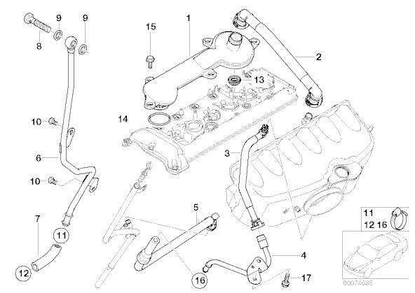

Suite à mon bruit de couinement à froid je voulais changer le reniflard d'huile (séparateur) il est normalement prévu toute les 3 vidanges mais avez vous changer cette pièce?
Sur les M52 TU et M54 c'est le point noire en hiver à froid et même à chaud bruit et huile dans l’échappement je n'ai rien de tout cela mais je préfère prendre les devant et ça éliminera une possible piste de mon couinement...
Par contre il existe 2 ref: 11157840446 ou 11157830948 je pense à la 1ere mais les 2 pièces sont toujours d'actu...
Piece num 1
ps: le joint 14 doit être remplacé? elle a que 70 000km....
Oui il est bien prévu de le remplacer à la fréquence que tu dis mais les concessions qui le font ne doivent pas être nombreuses. Pour ma part, aucun des pros que j'ai consulté ne m'en a jamais parlé, et quand je leur avais demandé, les réponses étaient des plus évasives...
Merci de ta reponse un membre a déjà eu des soucis avec cette pièce?
Jamais rencontré de pb dus à cette pièce...
Moi je l'ai changée.
90000km car léger suintement d'huile au niveau du petit joint spy.
ok je vais commander la pièce as tu changer le fameux joint num 14?
Salut :-) tu a commandé la pièce 1 sous quel ref ?
Le joint tu la commandé aussi ? Merci
Oui joint 14 et 13 ;)
Merci le joint est fournit il me semble le 13...
