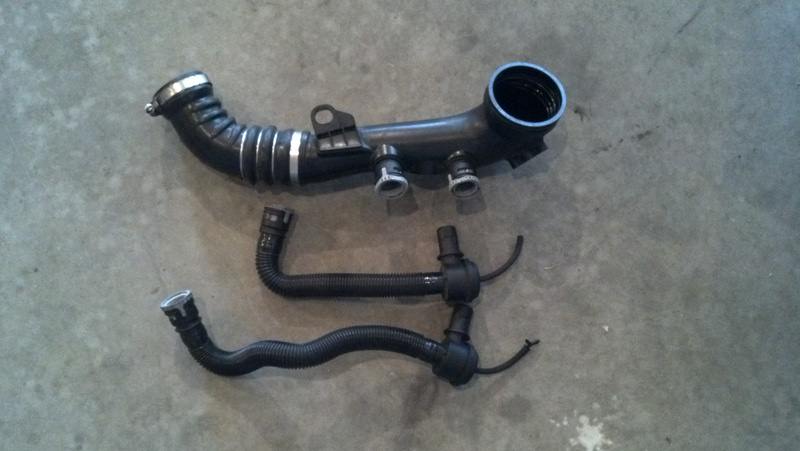

Voici une photo de la charge pipe :
je dirais aussi possible charge pipe,
le symbole précise que l'auto c'est mise en sécurité tu n'a plus de pression de Turbo pour éviter toute casse
j’espère pour toi que ce n'est pas trop grave, tiens nous au courant
J'ai eu la même chose après une reprog, c'était apparement un problème d'encodage.
Pour toi, je dirais la charge pipe.
