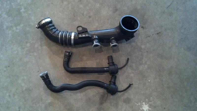

Pour toi, je dirais la charge pipe.

Voici une photo de la charge pipe :
Toi, tu as la palme de celui qui me fait le plus flipper! :-x
je dirais aussi possible charge pipe,
