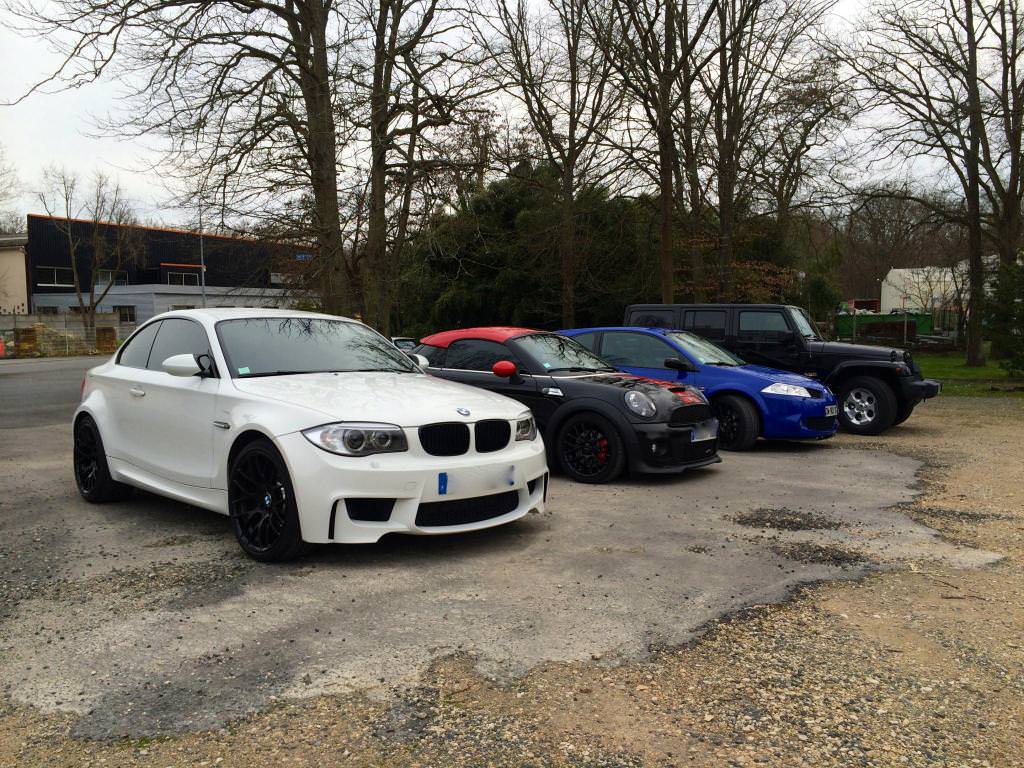

Pour ma part voiture renvoyé cette semaine chez BMW car il y avait toujours cette fameuse roue avant droite qui touchait, verdict le radiateur de refroidissement moteur s'était légèrement décalé, il me l'ont fait passer en garantie (sympa) et m'en ont remis un tout neuf!
Quelques photos:
post-13688-0-36603500-1394369054_thumb.j post-13688-0-40965500-1394368881.jpg post-13688-0-07596200-1394369118.jpg
Au passage, personne de motivé pour les exclusive drive au Mans le 21 et 22 mars?
Très belle photo la dernière !
jolie la bestiole!! :nickel8:
sympa les photos, désolé pour le le Mans mais le 23 Mars on est au Paul Ricard
Sympa les photos!
