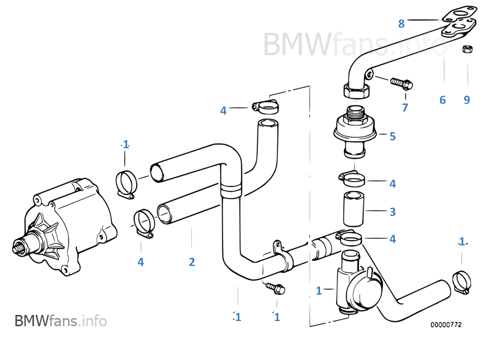

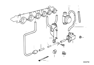

Posté(e) le 2 janvier 201411 a comment_609871 Salut à tous et bonne année les Mistes ! J'ai une petite question technique concernant le circuit de pompe à air sur mon Z3 M coupe (moteur S50) J'ai profité des vacances pour faire une petite vidange, peindre mes freins et commander des jantes CSL . Ça c'est pour le bon côté, j'ai profité de la fosse pour faire un check-up et j'ai aussi découvert ça:http://www.bmwetk.info/catalogue-des-pi ... 11/11_1325 Les tuyaux 12 et 11 ont été obstrués et le 10 a été supprimé. Cela sert normalement à relier les soupapes d'arrêt et électriques du circuit de dépression d'air si on suit ce schéma:http://www.bmwetk.info/catalogue-des-pi ... 11/11_1335 Je sais que la voiture a été un temps dé-catalysée. Le circuit de pompe à air ayant un rôle de réducteur des gaz, ce montage a surement un lien ? Si les spécialistes ont une idée, je suis preneur. Merci d'avance.
Posté(e) le 3 janvier 201411 a comment_609908 attention à ne pas mélanger deux circuits ... le circuit de commande par depression (schema 1 ) le circuit qui est actionné ( schema 2) le système etant au final un préchauffage des catalyseurs ... les deux peuvent etre supprimé , il faut obturer certains tuyaux , et ne pas confondre avec le système de mise à l'air du réservoir ... sur le premier schéma , tout peut être supprimé , la prise commandant le clapet sera mise de coté ... le clapet en haut à droite étant celui présent sur la deuxième vue sur le deuxième idem ... on peut laisser le tube 6 et le clapet anti retour 5 , les accro au light fabriquerons un obturateur à visser sur la culasse , et les moins doué d'entre eux commanderons l'obturateur direct chez bmw 11 72 1 402 416 si tu veux remettre le circuit en etat , il faudra déjà verifier que le compresseur d'air servant à l'injection d'air dans le collecteur d’échappement est bien présent ...

Posté(e) le 3 janvier 201411 a Auteur comment_609965 Merci ACS3 comme d'habitude tu prends le temps de répondre et c'est bien cool ! Si je te suis, et vu que je cherche pas spécialement a remettre en état d'origine avec ce montage "bricole" puisque la voiture ne semble avoir aucun comportement bizarre, le compresseur qui pour moi est encore bien présent n'aspire plus rien a l'admission ... Et donc ne joue plus le rôle sur les cata ? Ce qui donc n'a aucune conséquence hormis "pollution voiture froide" J'ai vraiment trouve que les tuyaux 12 & 11 obtures . Le 10 enlevé et tout le reste y est . Je vais vérifier côté culasse également suite à ta remarque . Merci pour tes reponses

Posté(e) le 3 janvier 201411 a comment_610024 attention à ne pas mélanger deux circuits ... le circuit de commande par depression (schema 1 ) le circuit qui est actionné ( schema 2) le système etant au final un préchauffage des catalyseurs ... les deux peuvent etre supprimé , il faut obturer certains tuyaux , et ne pas confondre avec le système de mise à l'air du réservoir ... sur le premier schéma , tout peut être supprimé , la prise commandant le clapet sera mise de coté ... le clapet en haut à droite étant celui présent sur la deuxième vue sur le deuxième idem ... on peut laisser le tube 6 et le clapet anti retour 5 , les accro au light fabriquerons un obturateur à visser sur la culasse , et les moins doué d'entre eux commanderons l'obturateur direct chez bmw 11 72 1 402 416 si tu veux remettre le circuit en etat , il faudra déjà verifier que le compresseur d'air servant à l'injection d'air dans le collecteur d’échappement est bien présent ... Ca te rappelle quelquechose de récent ça Jean-phi non ?!
Posté(e) le 3 janvier 201411 a Auteur comment_610030 Donc pour être sur rien de particulier a faire sur mon auto en l'État même si le shunt ne sert a priori a rien sans déposer les éléments qui permettraient éventuellement de gagner en poids ?
