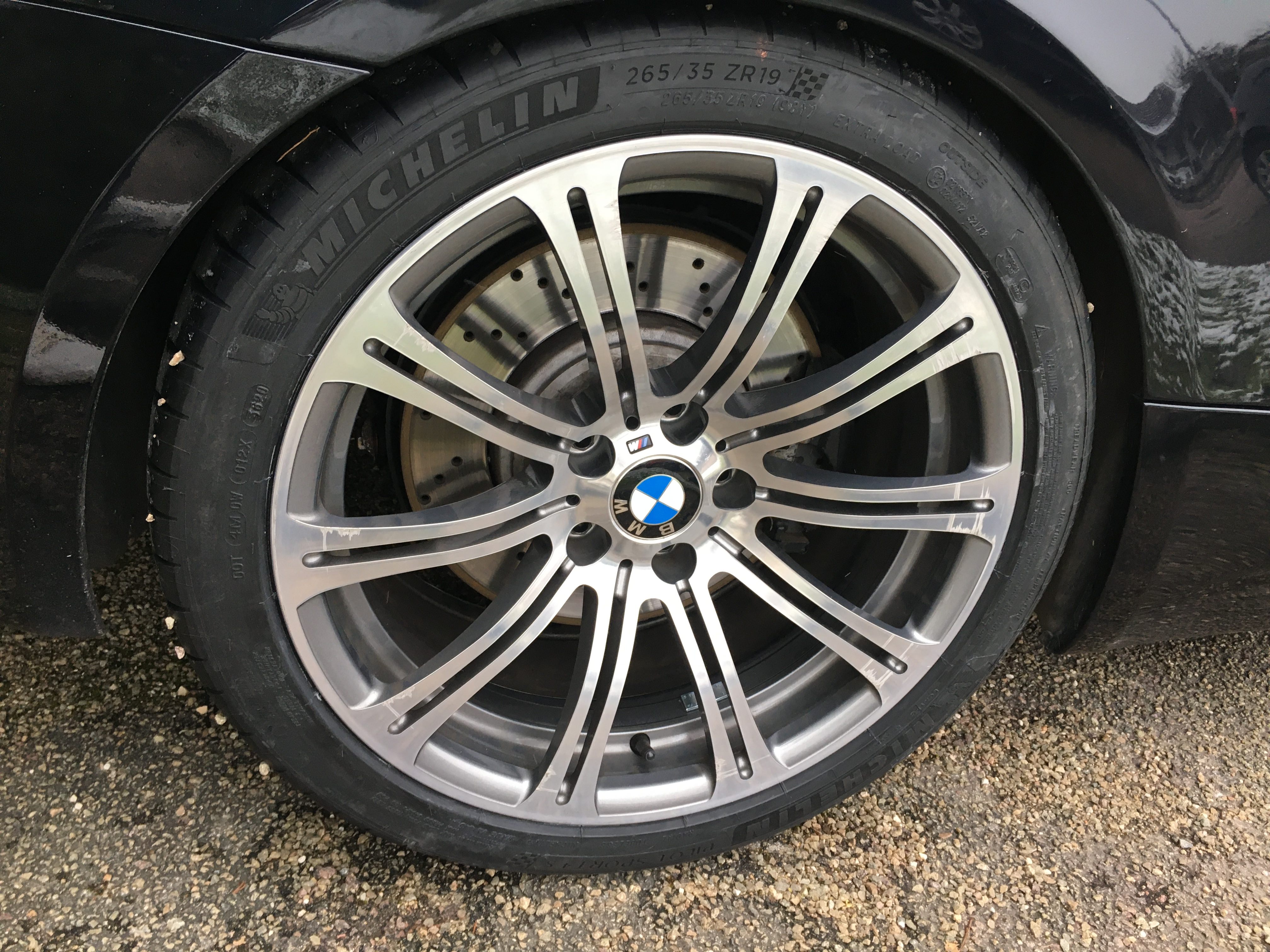

Merci à tous pour tout ses précieux conseils du coup commande et rendez-vous fait pour achat et montage des PS4S 😍😍😍
Tu les as achetés où du coup?

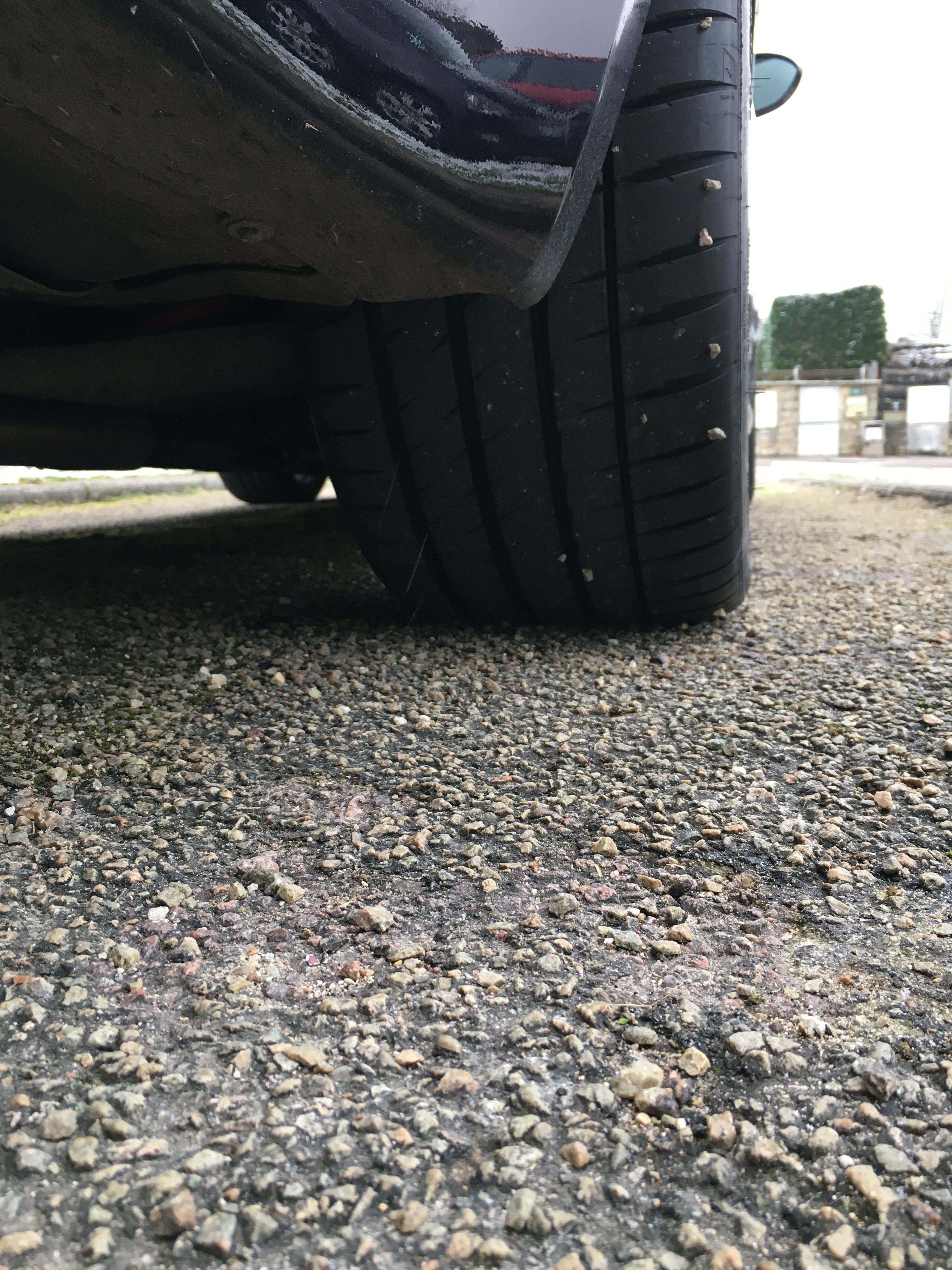

Ce n’est qu’un détail mais visuellement le rendu visuel des PSS au niveau des flancs est bien plus sympa. C’est tout plat là où c’est la photo qui rend cet effet ?

Pour être honnête j’ai même pas fait attention à ce détail mais une chose est sûr les PS4S c’est du lourd vraiment ! Je roule presque tout le temps déconnecté ça accroche bien et pour des pneus été sur route trempé idem la tenue de route est surprenant c’est le top du top pour moi !
